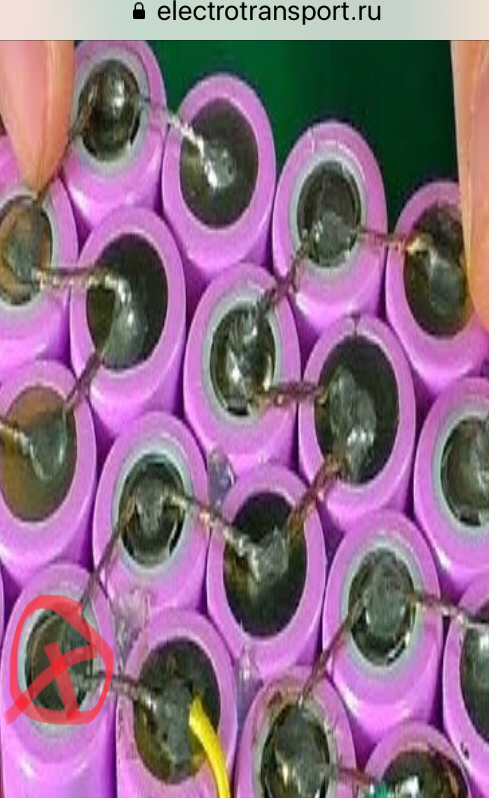

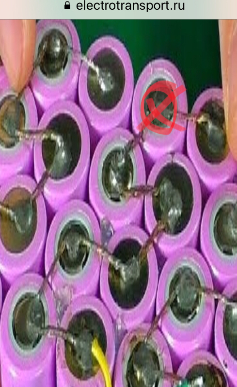

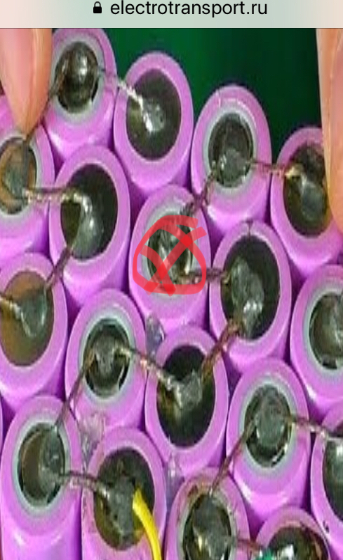

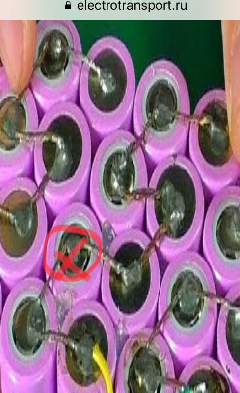

Цитата: LeoDron от 17 Авг. 2019 в 01:13
Если крайний элемент (отмеченный красным) выйдет из строя:
то первый в соседней ячейке, к которому
припаян жёлтый балансировочный провод, тоже будет вырван из цепи. Эти две ячейки превращаются в 3р и будут разряжаться быстрее других, но БМС не отключит их, так как она будет видеть только  напряжение на первой банке (которая не будет разряжаться). Примерно такая-же ситуация для:
и только для последнего случая:
БМС отработает штатно.
Если я припаяю свой параллельный хвост для целлчекера туда же где желтый провод, то я полюбому на целлчекере замечу что какая-то нездоровая фигня происходит, и прекращу заряжать.
Если же я его припаяю к противоположному концу параллельной "ячейки" - то аналогично - обнаружу что происходит нездоровая хрень при первом же заряде!
Мне кажется умная БМС при определенном уровне разбега между соседними банками тоже отключает.

LeoDron
#597
Цитата: tmkt от 17 Авг. 2019 в 10:42что-то я не понял этого расчета, откуда такая формула что 5.6 в?
там же емкость у параллельки  ухудшается из-за выпадания части элементов, почему в формуле напруга фигурирует?
Это грубое приближение, предполагая линейную зависимость емкости от напряжения. Точное значение напряжения  переразряда не столько существенно, как то, что в такой сборке при КЗ БМС теряет контроль над частью элементов и возможен их перезаряд (возгорание).
Цитата: tmkt от 17 Авг. 2019 в 10:30Хм)) а я вот не догоняю почему такой суровый вывод из моих слов  я просто думал что шина вообще почти не влияет т.к. по ней ток не бежит, он бежит от уса к усу следующей ячейки...
При нормально разряде/заряде - согласен, а вот при коротыше такая «шина» может перегореть и, как в случае со змейкой, последствия могут быть плачены. Я не только вывод сделал, но и шину 1.5 мм напаял:
Хоть эстетика и пострадала, но безопасность определенно возросла  :-)

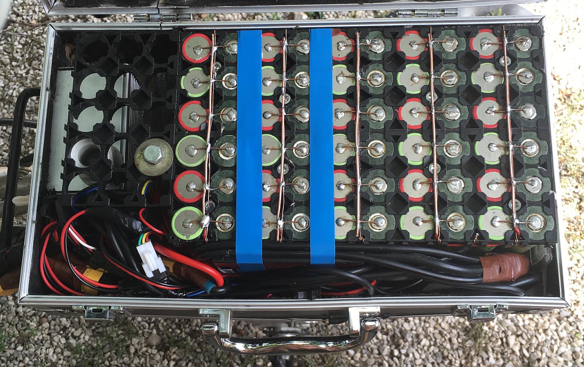

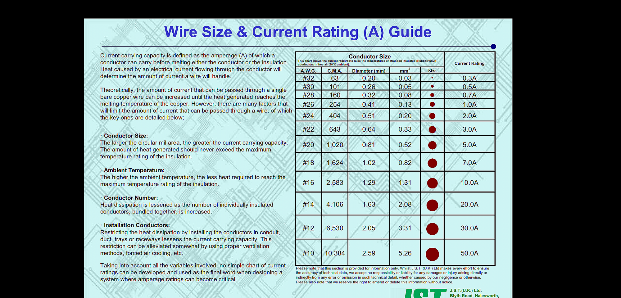

brobro
Ой лажа получилась реально. Допаял ячейки почти все. И тут почитал последние страницы, перепроверил и реально лажа.
В общем использовал усы диаметром 0.5мм. А это не сечение. Нашел такую таблицу
И получается что мои усы могут проводить всего 2А. У меня пиковый ток должен быть до 5А на ячейку, в сумме до 25А по всей батарее.
Как выйти из ситуации у кого-то есть идеи? Может дополнительно допаять по ещё одному уму на каждой банке? Это конечно эпично получилось) :facepalm:

Идея простая. Катайтесь, как есть. Я все свои батареи паяю проволкой 0,5. Самый годный диаметр. Держит до 30-40А со сборки 5p-10p
Если взять толще, то скорее всего, не перегорит в случае ЧП.  :ah:
brobro
Большое спасибо за этот ответ, а то мне аж поплохело  :laugh:
Пойду доделывать дальше тогда  :run:

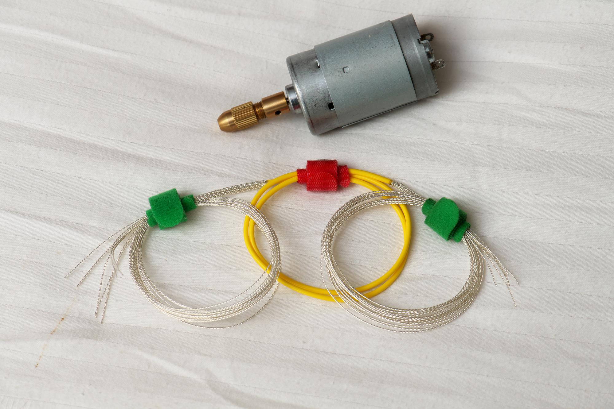

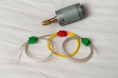

Pulse
#610
Усы...
Был медный провод в тефлоновой изоляции, сечение 15 AWG, наконец он нашёл себе применение. Скрутил две жилки диаметром 0,33 мм в косичку.
Провод вот этот https://ru.aliexpress.com/item/32610454070.html?spm=a2g0s.9042311.0.0.274233eddfODYq
