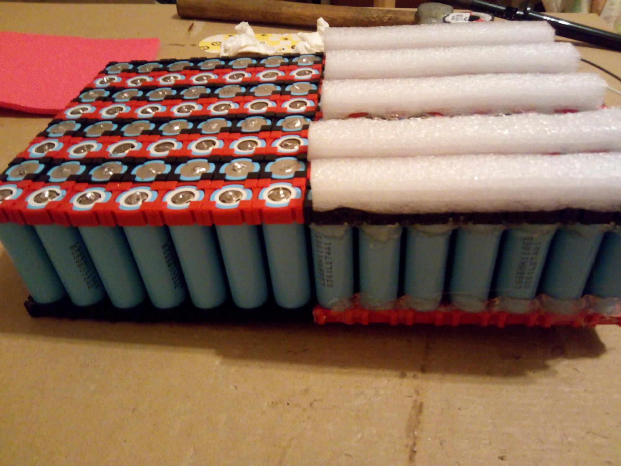

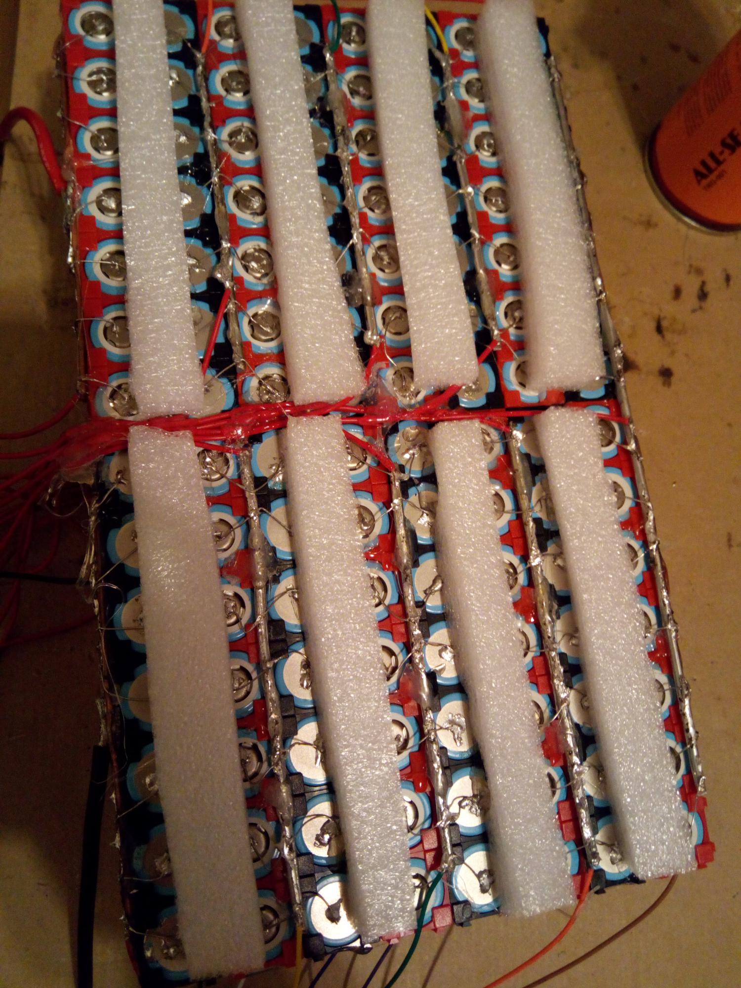

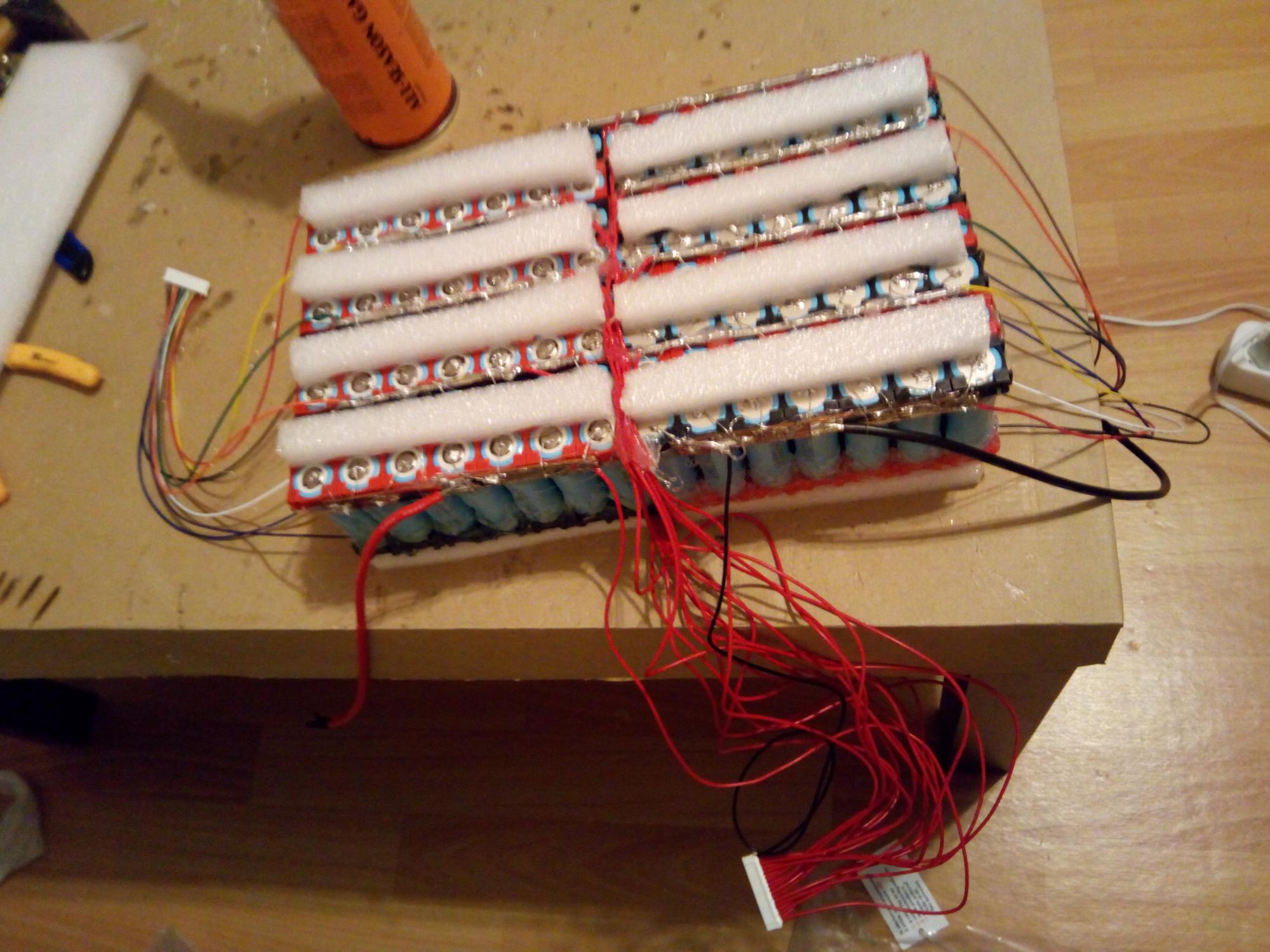

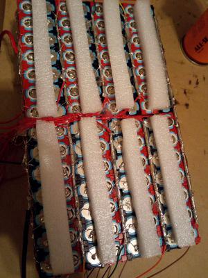

Вот это еще вчера, присовокупил второй блок 8s7p к тому что собрал ранее:
И балансирники уже готовы с той стороны что собрана первой

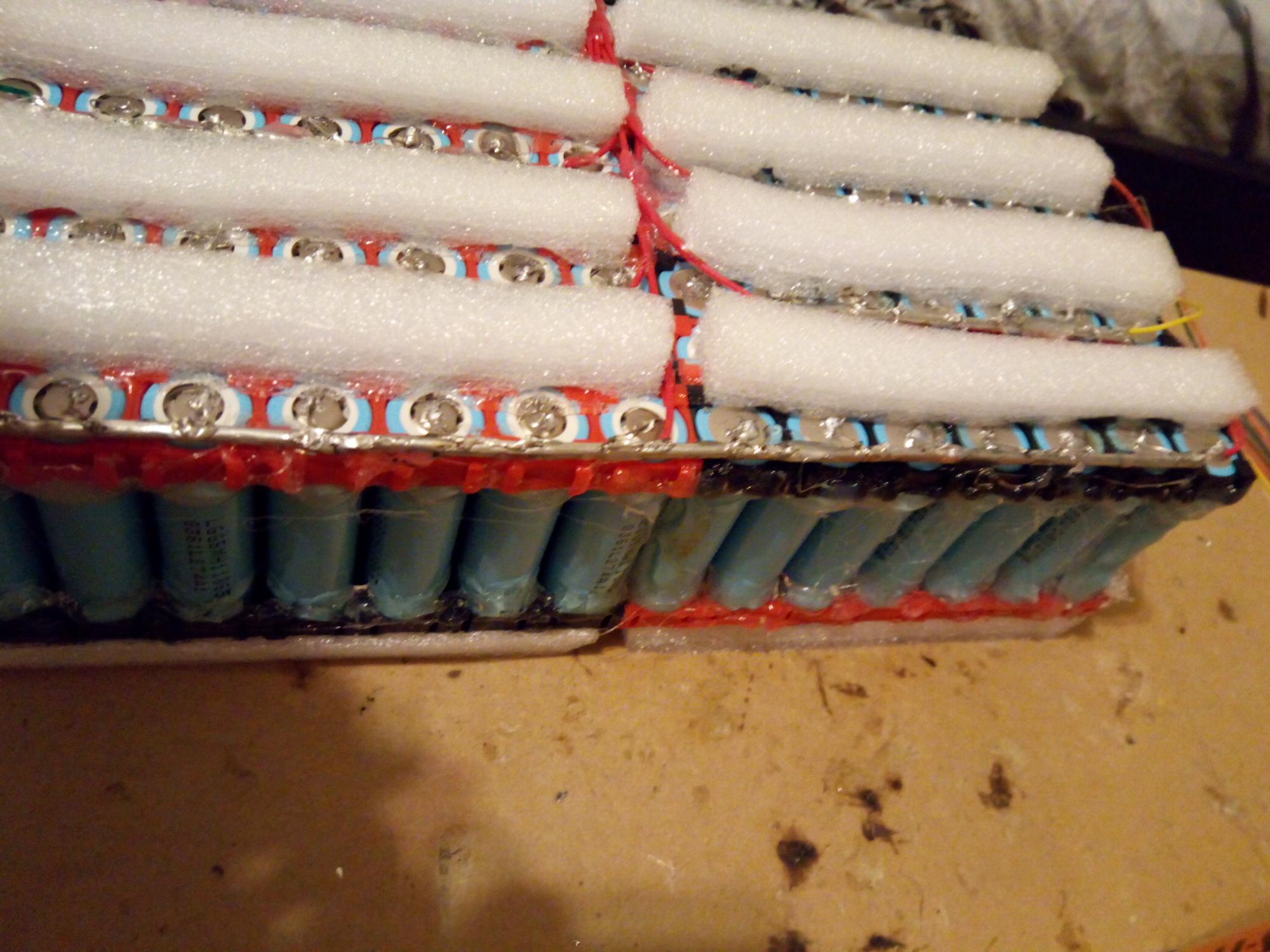

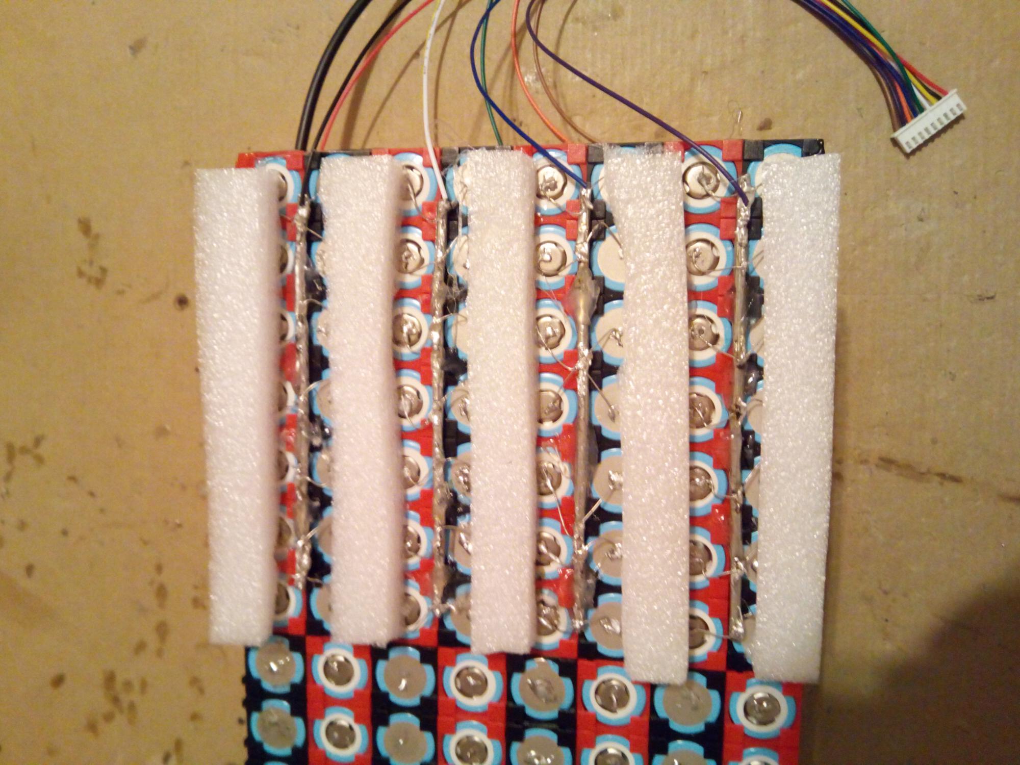

Пухлая защита из упаковочной пенки - чтобы не теребило лишний раз мои шины. Шины из 3мм луженой медной проволоки.
Как-то так

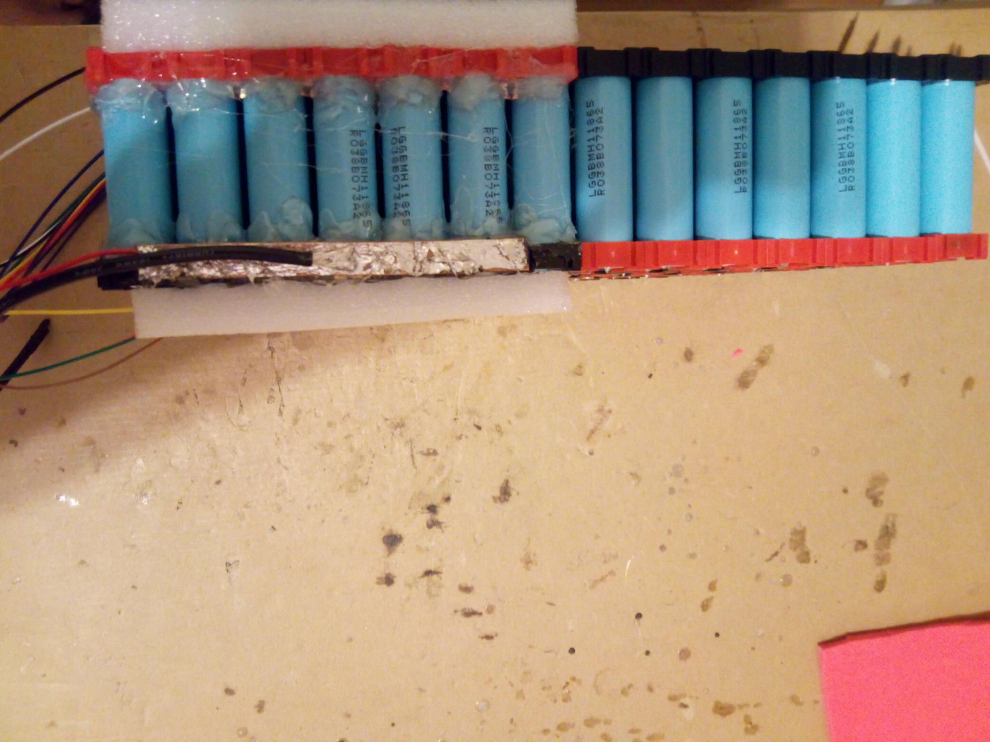

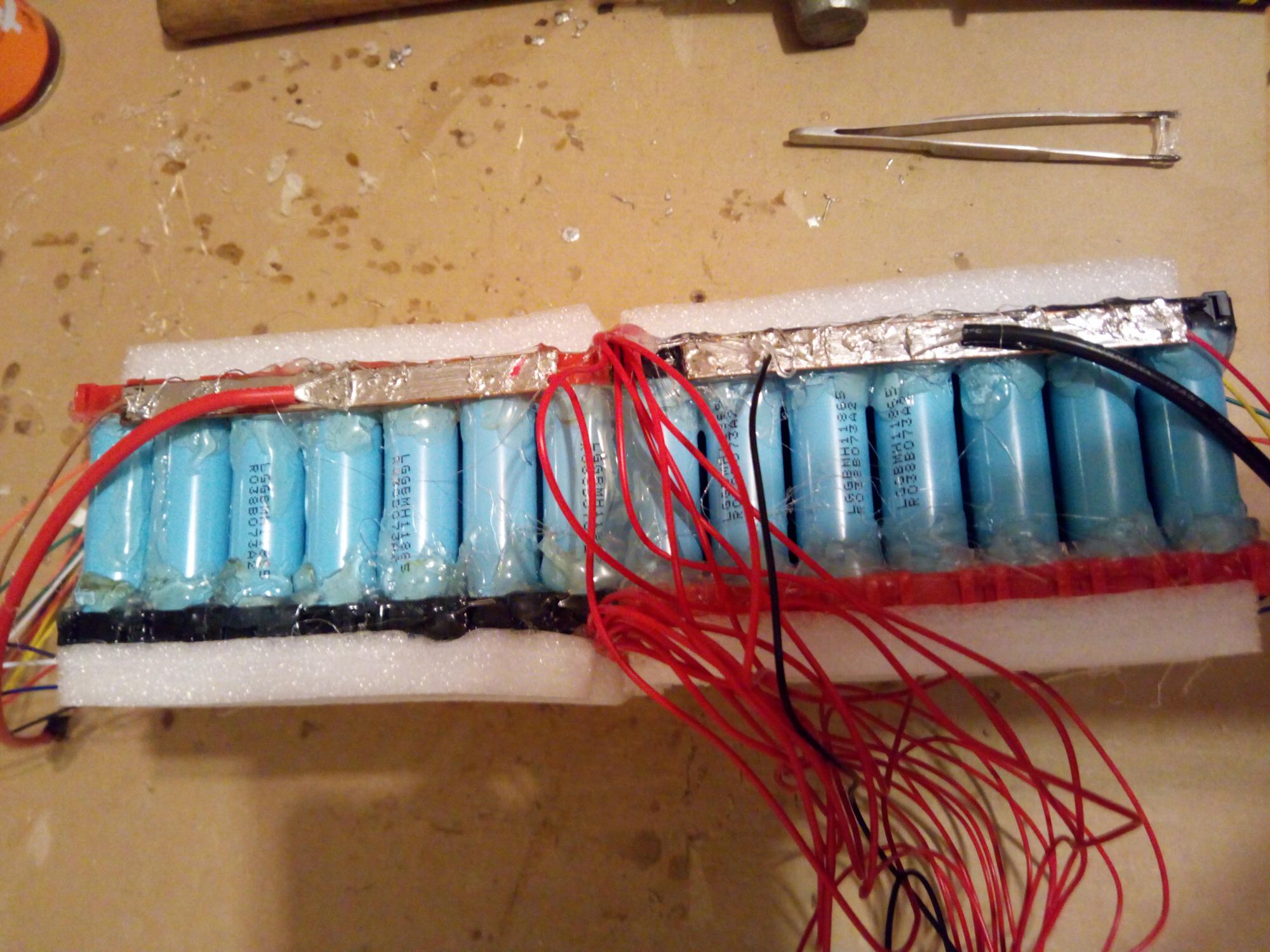

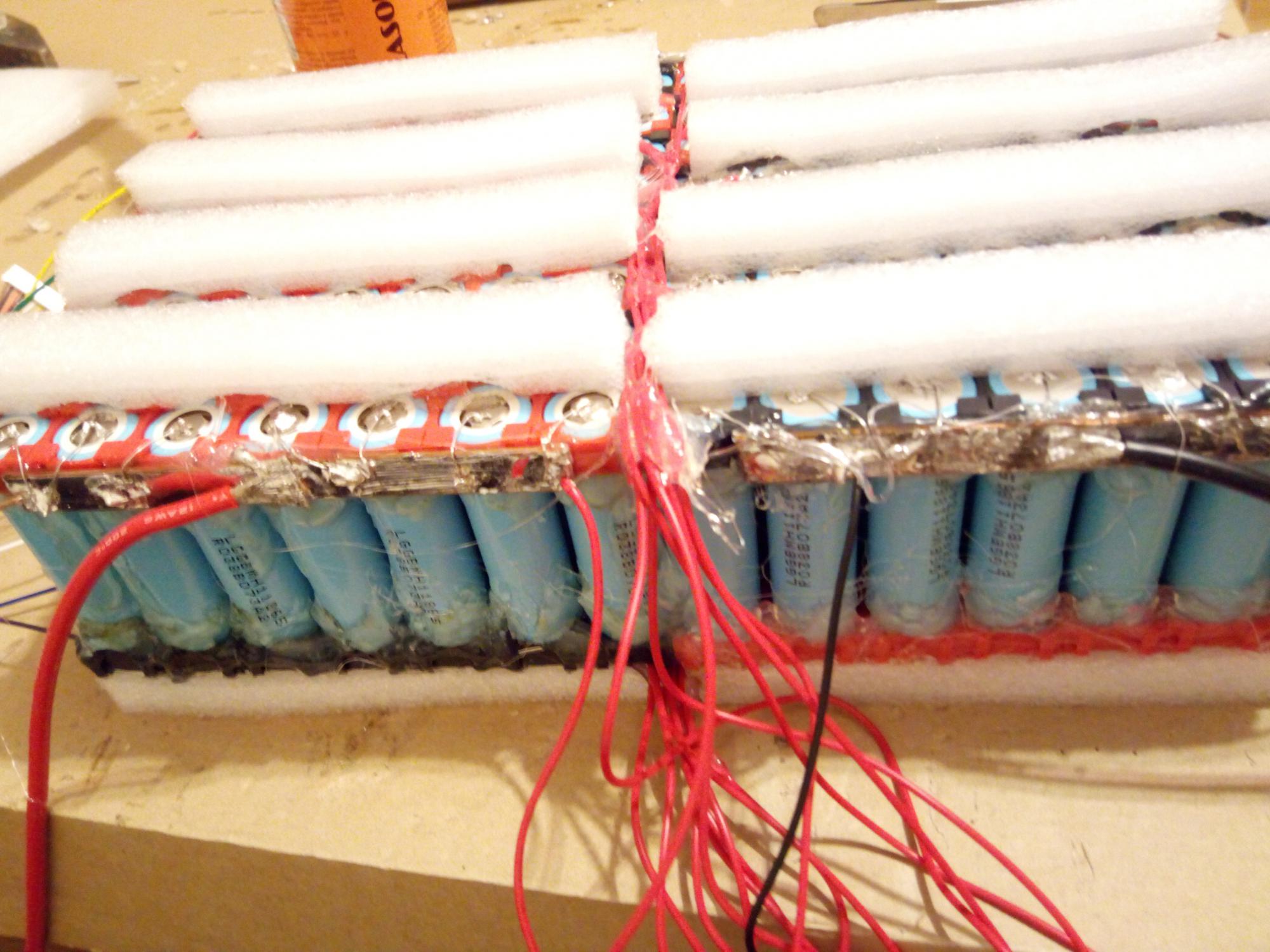

Токосъемная шина - это по сути медная шина (точно не помню вроде 10х1.5мм). Пролудил ее сам. Токосъем решил делать по центру.
Тут второй блок еще не промазан по ребрам термоклеем. А вот первый - уже и очень обильно.
Кстати я хз, нормально ли греть термоклей горелкой? Пистолетом лениво. А горелкой просто и быстро. Вот насколько вредно этим дышать :bw:

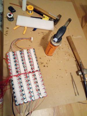

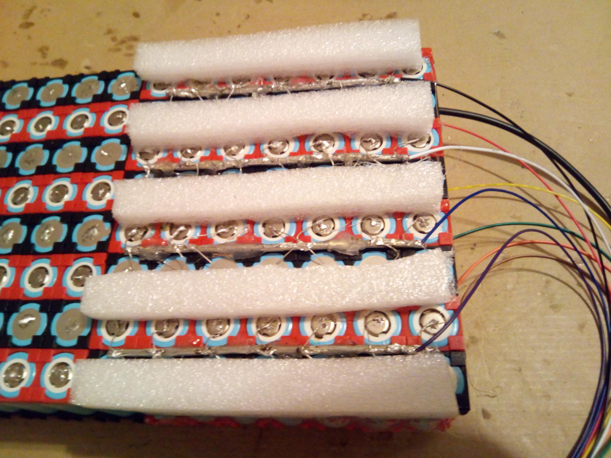

Рабочее место  :kidding:  тут все позаляпано уже дико  :facepalm: так что "скатерть" из картона - придется таки скоро менять  :pardon:

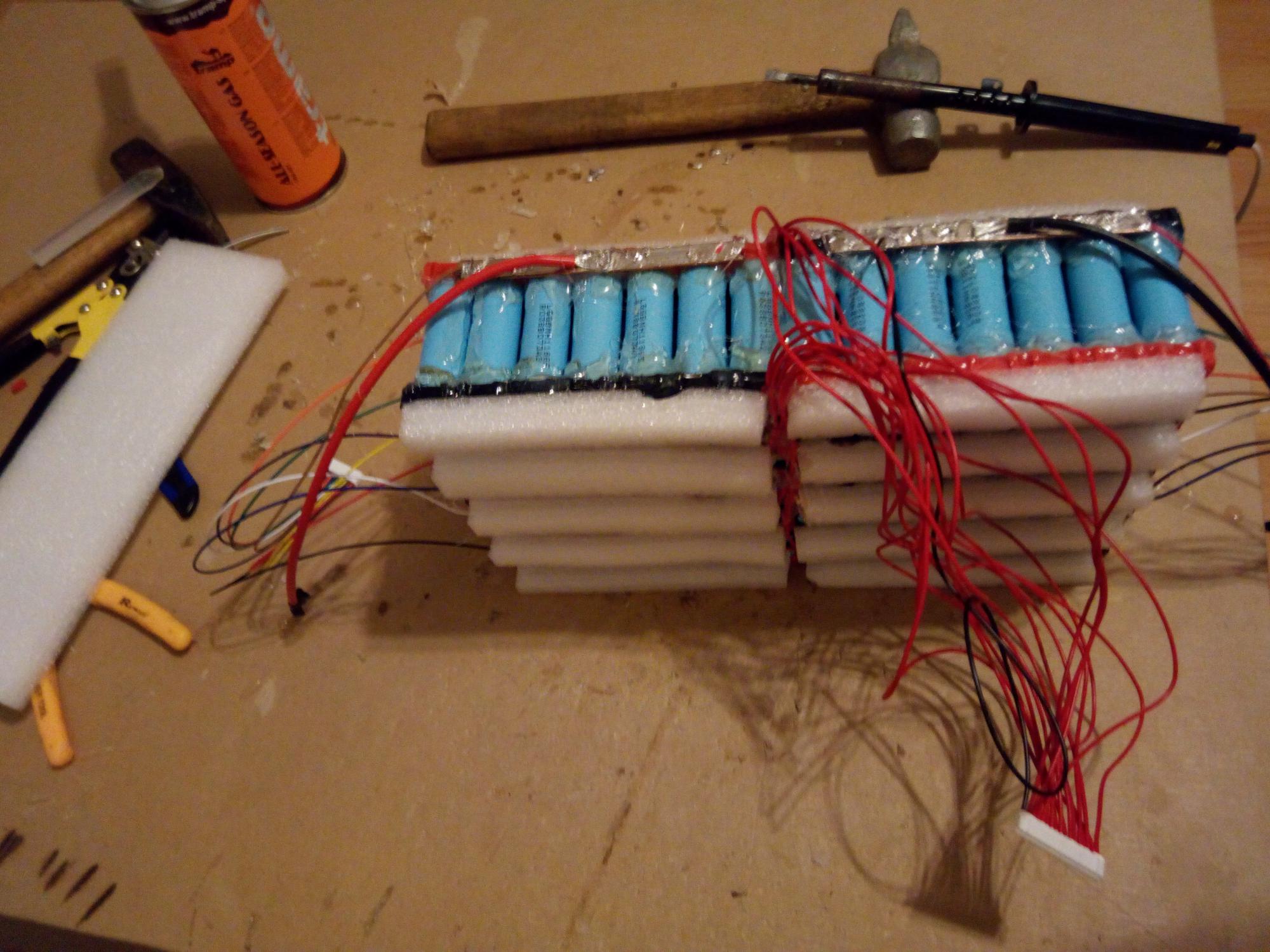

Тут вот уже пропаяно все, и балансирные хвосты, и хвост к БМС-ке
обе токосъемные шины из вышеупомянутой медной шины
и общая шина, соединяющая 2 блока. Из той же 3мм(диаметр) луженой проволоки. 3мм диаметр это достаточно для перетекания тока до 30А ?
вот кстати, провода к БМС припаяны со внутренних сторон блоков, а провода для ручного мониторинга - с наружних сторон! для пущей четкости контроля (то что недавно обсуждали тут с LeoDron на тему выпадения части ячеек из контроля) :exactly:
Все, после этого остается только прикрепить БМС, напаять разъемчики, еще добавить одну пенку  и обмотать все скотчем  :exactly:
