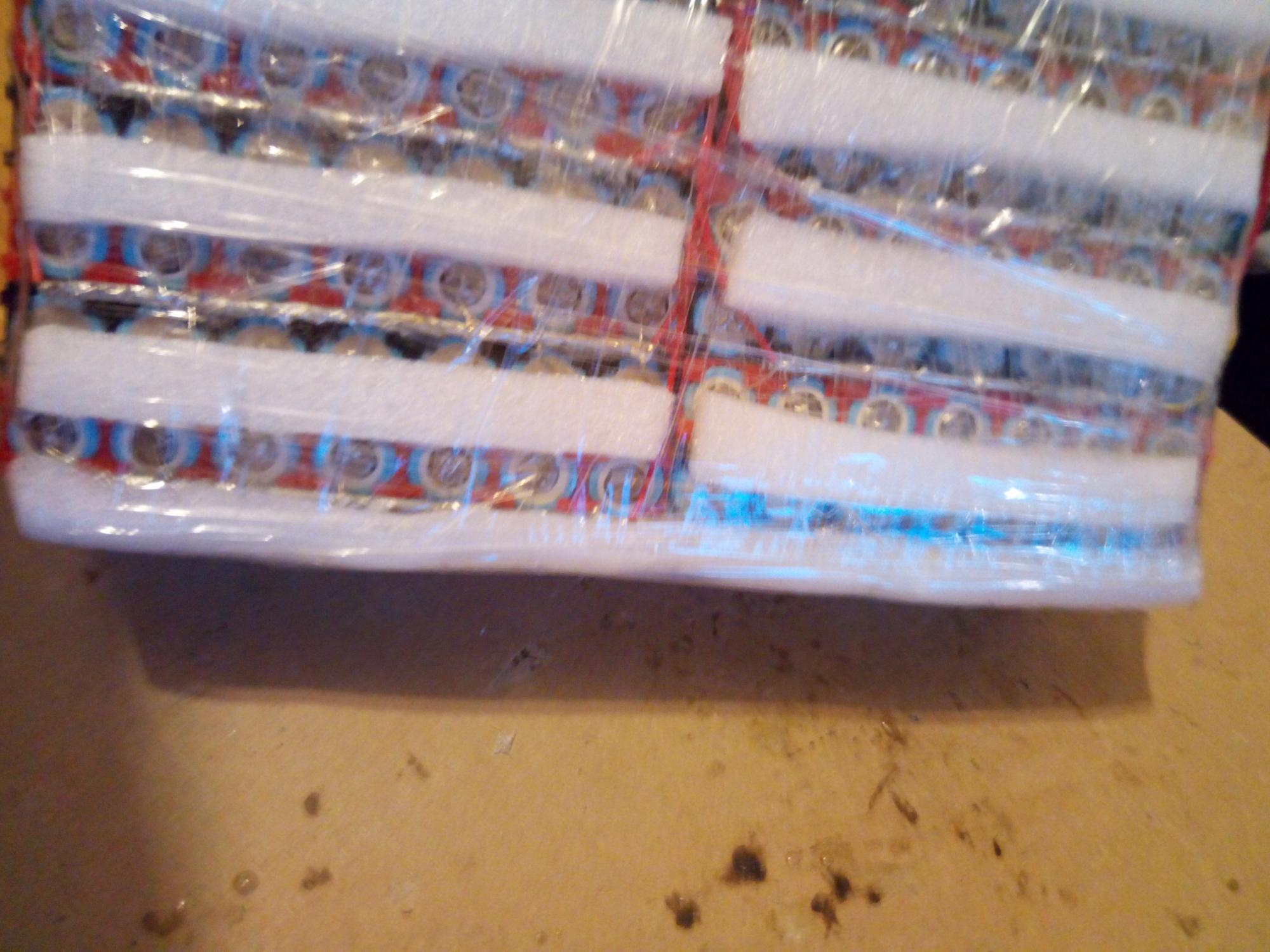

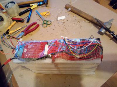

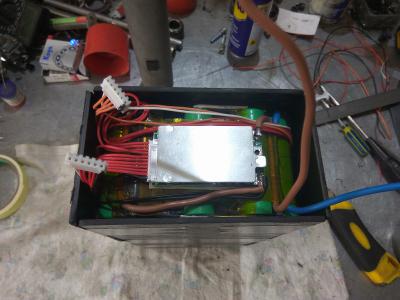

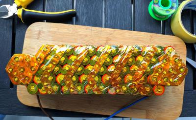

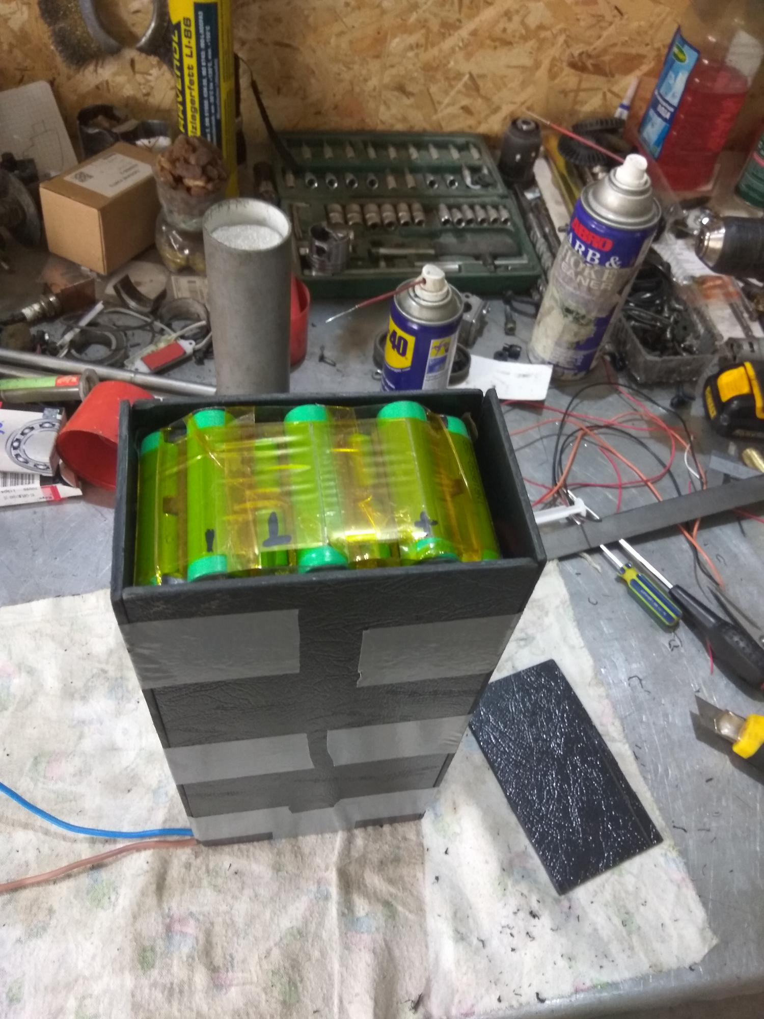

Продолжаю фотосерию про свежую сборку:
Скотча намотал в двух плоскостях "от души" )) использовал широкий 72мм скотч и обычный 54мм
с разъемчиками получилось не очень... новые какие-то HXT 4mm, с алика. ООООЧЕНЬ туго штырьки в пластмассовый разъем запрессовываются.
Пытался погреть горелкой - оплавил нафиг. В итоге минусовой разъем пришлось вообще оставить без пластика. Перепаивать не буду пока.
Жало паяльника кстати совсем плохое стало, передний край стал неровным, и выгорели "кратеры" посреди жала, напильником пытался зачистить но кратеры эти уже не зачистишь или все жало сточить придется. Вот где их купить? на ОЗОНе не нашел нужного жала в продаже... пришлось брать новый паяльник  :pardon:

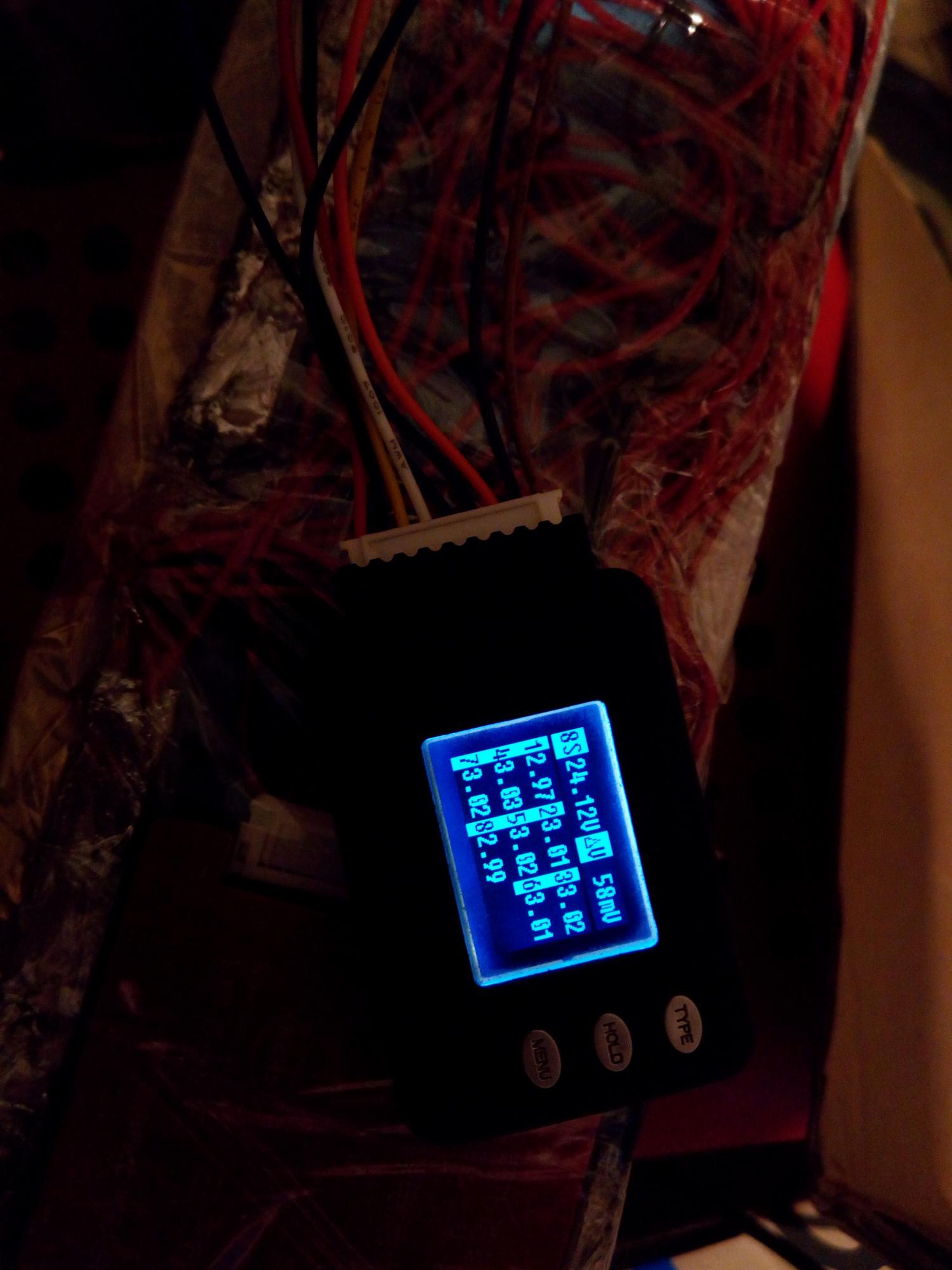

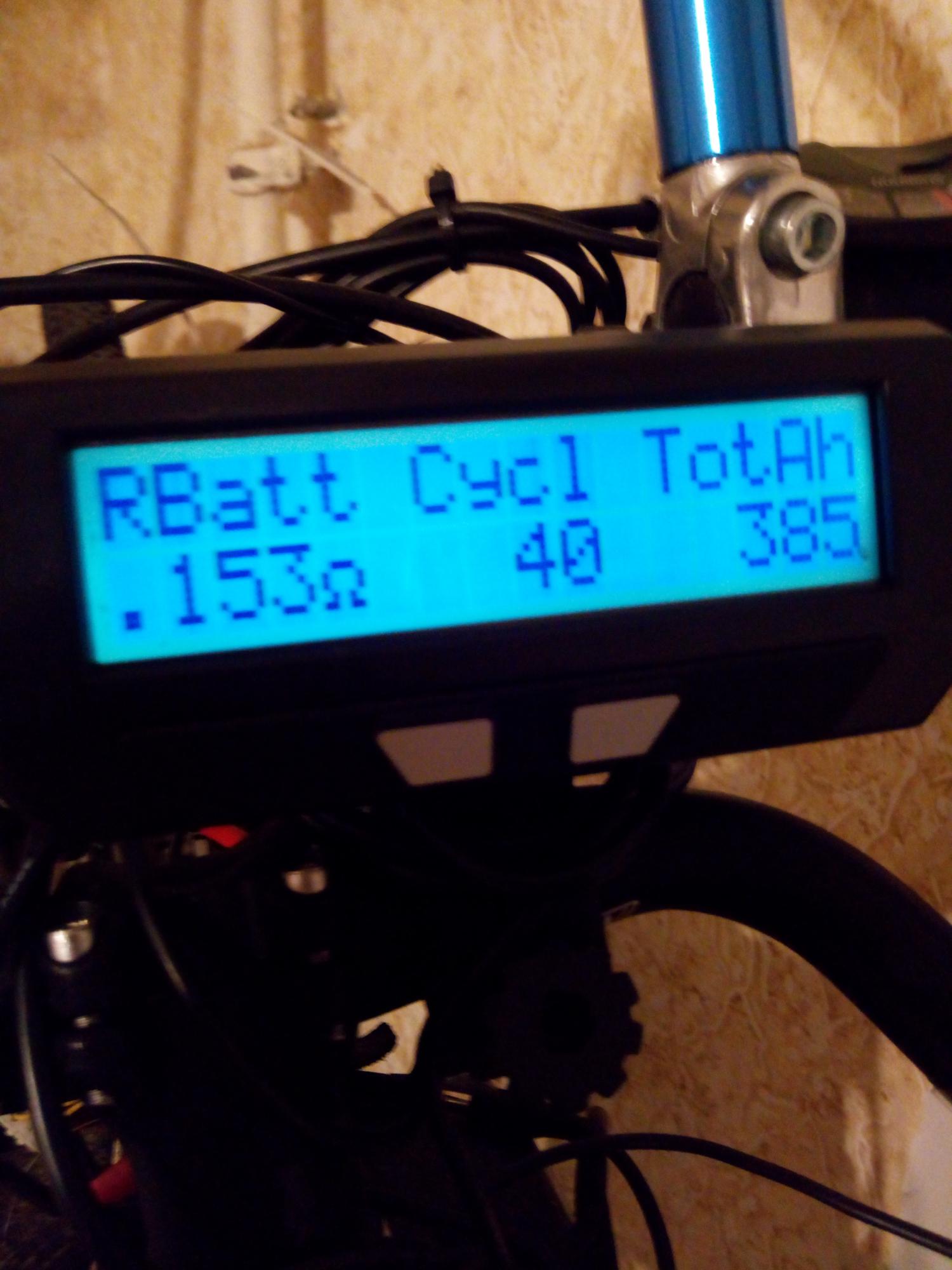

И вот этой ночью я провел тест этой новой сборки. Тест до отсечки БМС по нижнему порогу. Предварительно зарядил примерно до 4.18в. И еще свинячьей зарядкой бомбанул чутка, чтоб проверить что БМС по верхнему порогу отсекает. Отсекла  успешно :exactly:
В общем, поехал я разряжать, традиционно на своем редукторнике (напомню, макс ток около 17А)
Разряжал "от души", практически нигде не ехал вполгаза.
В итоге мотор кстати прогрелся нехило так, выше 50 градусов на крышках. Но ему не впервой. Надежный редукторник  :wow:
По пути пару раз останавливался и мониторил как там разбег - он был хороший, маленький то бишь разбег.  :exactly:
Далее довел дело до отсечки. Проехал аж почти до Войковской, потом вернулся, вокруг Шереметьево, и еще до Зеленограда. Чуть чуть еще по своему району. Вышло 73км.
Отсечка случилась когда я созерцал мгновенную просадку аж до 44в, то есть где-то 2.75в  среднем, но реально отдельные ячейки могли до 2.5-2.6 просесть  :bn:
Итак, фотоотчет  :kidding:
Километраж 73. На напругу не смотрите это я наркотлету подключил чтобы снять показания  :pardon:
Средняя почти 43  B-) Это ооочень прилично для этого редукторника. На мощном ДД (который 1500Ваттник) я сейчас делаю среднюю всего на 5кмч выше как правило.
А вот и самое интересное! 21.72Ач, на самом деле даже .73, просто там фейковый микроскопический реген насчитался.  :bw:
Ваттчасы, почти 1234Втч и расход 16.9Втч/км
Ток макс, но максимальный он только когда позволяет фазный ток, обычно все же до таких значений не доходит потому что упирается в ограничитель по фазному, может еще по скорости упирается в ХХ но это совсем редко...

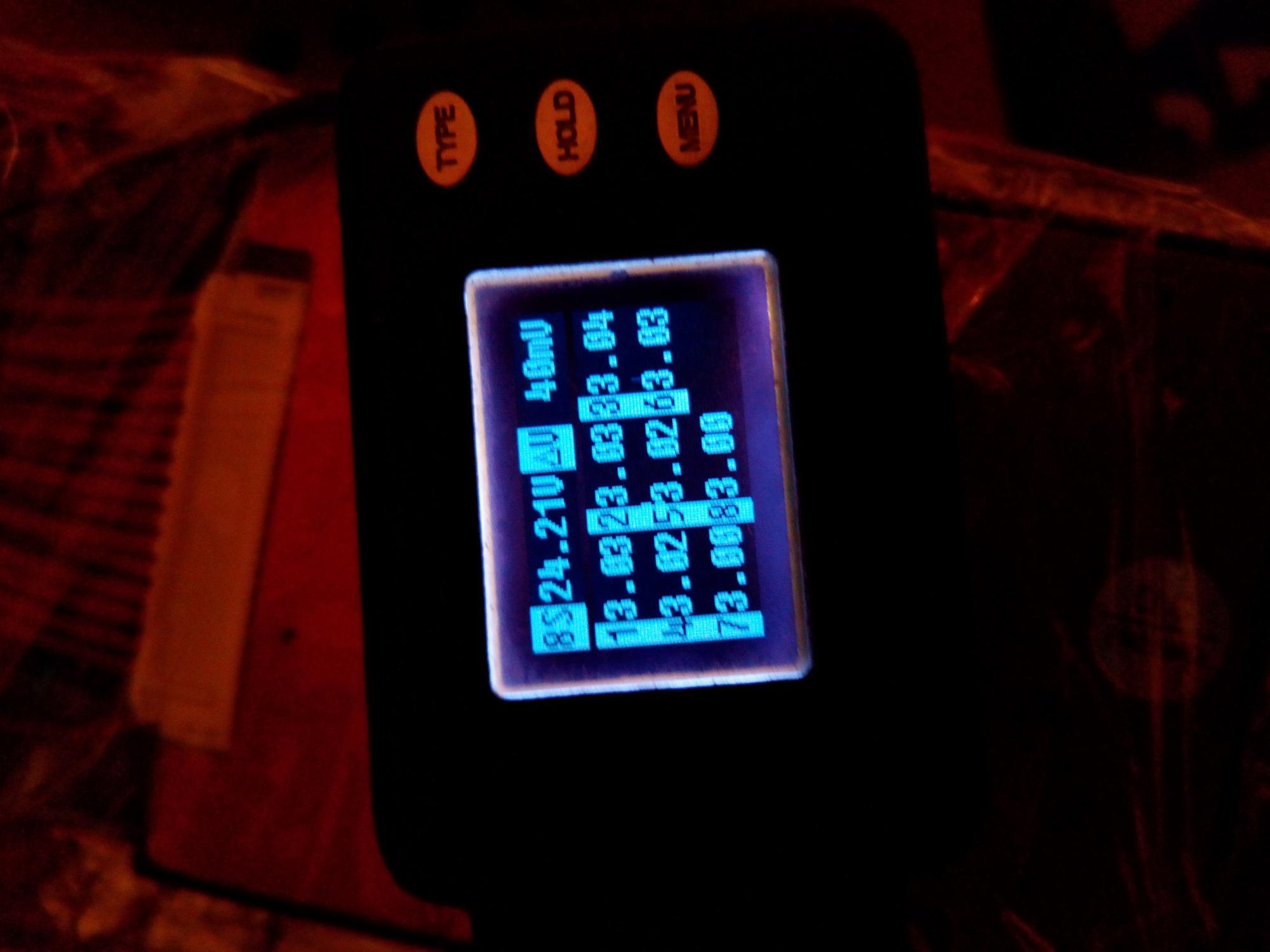

А вот разбег! 40 и 60мВ на разных хвостах. И он был даже чуть больше несколькими минутами ранее, просто батарея немного "отдохнула" при простое.
Да, не так впечатляюще как у Sanyo GA где разбег вообще не выше 20мВ. Но в целом я доволен. Это неплохой результат.
Ну и сопротивление, 153мОм.  Хз как он его считает потому что в начале пути я смотрел было около 125мОм, потом в середине наблюдал 100мОм. И вот под конец 153  :bn:
Но в целом... 21.7Ач. Это примерно 3100мАч на ячейку при номинале 3200мАч для LG MH1. Считаю ОЧЕНЬ хороший результат.
И я еще не старался нежно разряжать как это делал с Sanyo GA.
Топил на полную катушку до самой отсечки   :kidding:  Если разряжать нежно, то можно и до 22Ач дотянуть наверное  :exactly:
Первая СЕРЬЕЗНАЯ паянная батарея испытания прошла успешно (до этого была несерьезная, тренировочная сборка из лишеней с дербана). Далее - параллелинг с батареей 16s6p на Samsung + Vruzend 1.5 и у меня на борту 40+ Ач  :-O
Это нормально. До 100мОм упало скорее всего от нагрева, а в конце на последних 10-20% оно всегда растёт.
tmkt
интересно а у твоих сборок на теслабанках какое?  :hello:
кстати о нагреве... даже после отключения бмс-кой, нагрев был вообще несущественный, даже термоклей не потек.
А у той сборки на дербанных лишенях, нагрев под конец разряда таким же слабым током был такой что потекло все нафиг. Термоклей жидкий стал.

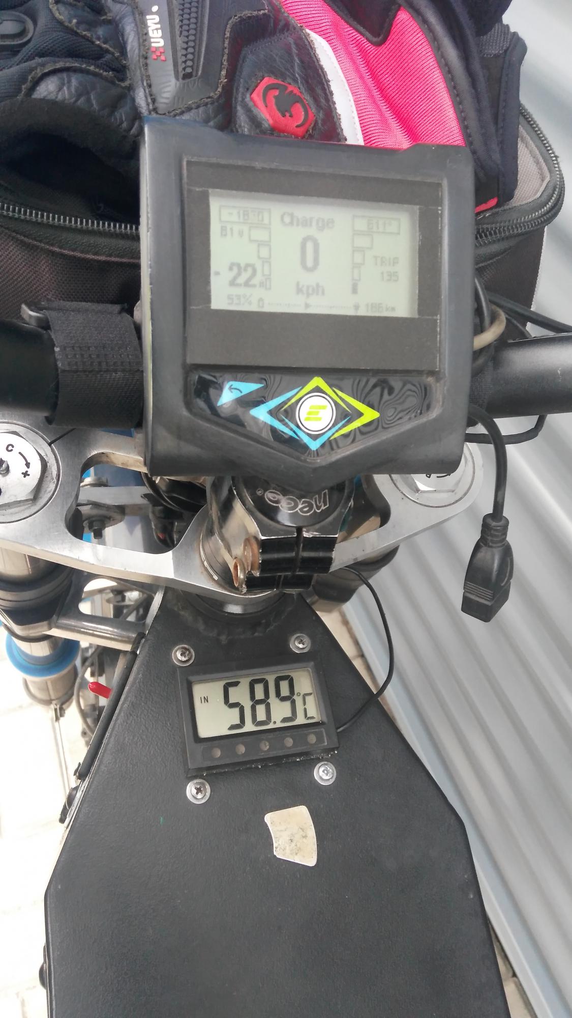

У меня где-то 60мом для 14s29p @25°c и 35мом@45° на банку. Если я ничего не путаю. Мерил давно.
У меня ситуация такая. Если брать типичные 2-3-часовые поездки, первые 20-30% батка греется 25->30..32°. Потом интенсивность нагрева замедляется. К 30-40% soc обычно 35-38°. Дальше нагрев начинает ускоряться. К 10-20% уже под 40° или больше. Если жарить дальше, то 45-50° на отсечке вообще изи.
Но вообще я обычно больше 45 не грею. Если не еду несколько сотен километров в день.
Впрочем, некоторых даже 60 на заряде не смущает))))
Я не помню в какой теме я выкладывал контрольный разряд теслабатки 0,5цэ. Там короче температура росла до 60%, потом до 40% она чуть даже падала, а дальше снова росла....
Что в очередной раз доказывает - литий любит середину. Идеальная эксплуатация 20-80% soc или у`же.

Не, он не прям совсем потек, просто стал прозрачный, мягкий. Хотя при комнатной температуре он твердый и мутный.
Вроде я пирометром мерил там ниже 60 было...  :bn:
А сейчас новая батарея вообще отл! Почти не разогрелась даже клей не размягчился
уверен - внутри тоже все хорошо, там в отличие от этих сваренных батареек - пространство между элементами приличное и друг друга они не должны так подогревать. Хотя конечно и циркуляции воздуха нету между ними   :-\ для идеального охлаждения  :exactly:

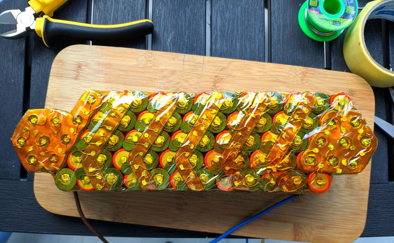

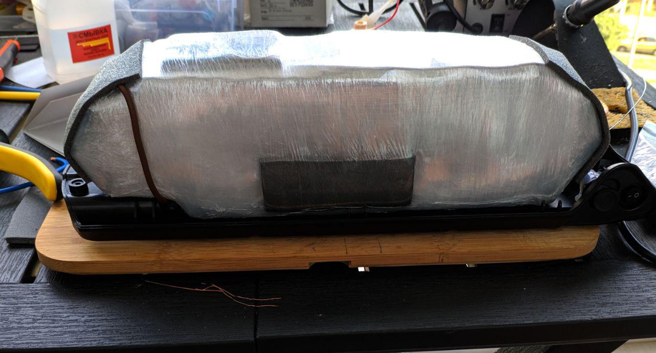

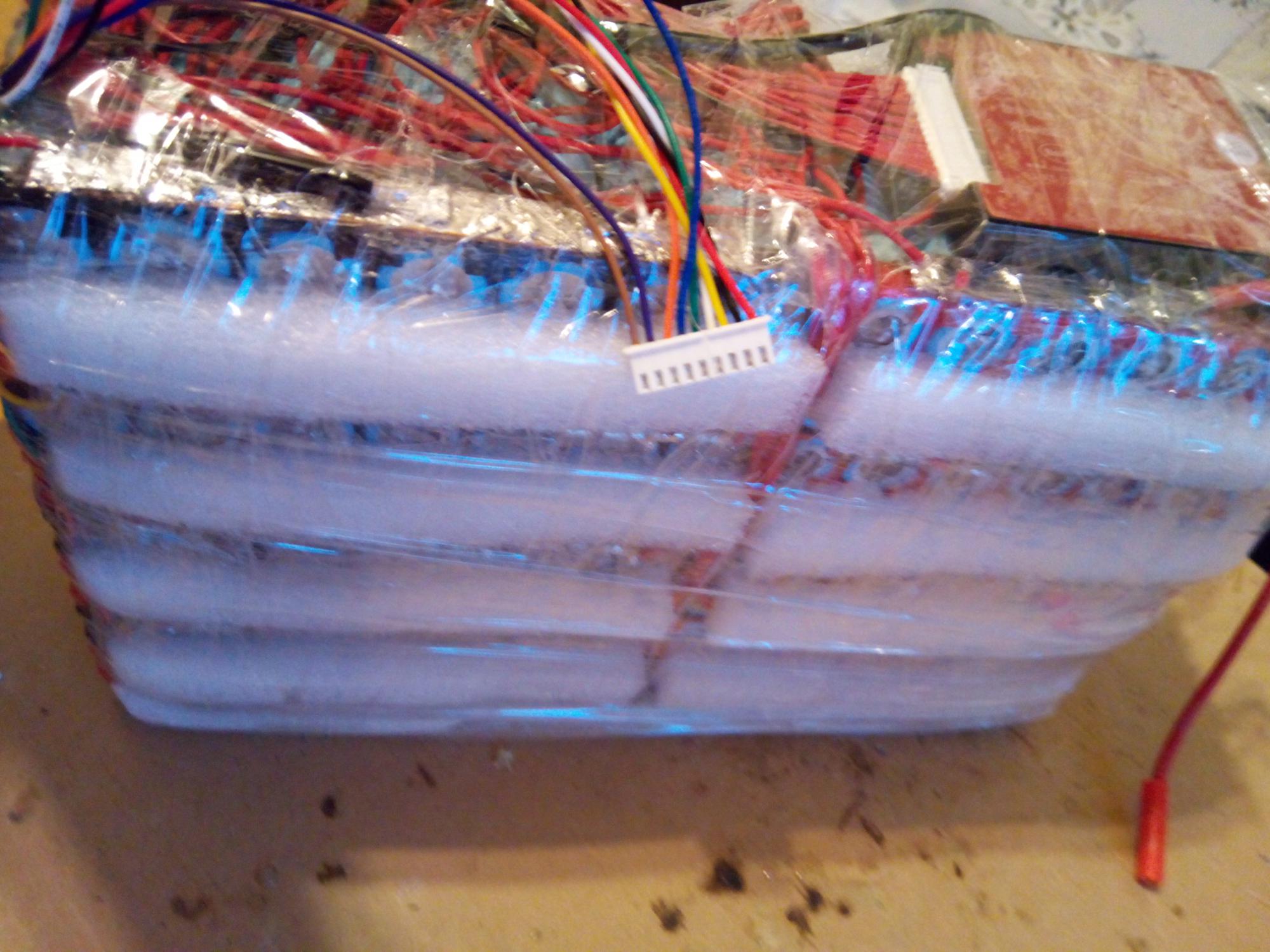

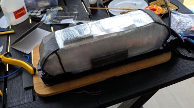

Я тоже дособрал! Большое спасибо кто помогал в мне в этой теме  :drink: :drink:
Маленький фотоотчёт из того что успел сфоткать
В последний момент пришла идея заюзать пищевую плёнку в ооочень много слоёв, так как ранее был вынужден использовать термоклей вместо холдеров. Вот теперь получилась очень жёсткая конструкция за которую не страшно )

Но самое интересное - тесты на разряд, на разбаланс при отключении БМСкой по нижнему порогу. И вот это все  :hello:
Балансирники кстати выведены, отдельные, чтоб вручную чекать?  :kidding:
Ну и про пищевую пленку тоже интересно. Она реально такая тугая и прочная как термоусадка? сколько примерно слоев?
Я вот от термоусадки отказался потому что не прозрачная. Пленка в много слоев - тоже. А вот скотч - вполне прозрачен и потому мне лично он больше всего нравится  :mus: И зачем я кучу разного размера термоусадок набрал  :pardon:
Для идеального охлаждения нужен теплоотвод наружу (меньше поролона и слоёв скотча, больше теплопроводность стенок, термоконтакт банок и стенок корпуса, обдув этого корпуса снаружи). Есть там внутри замкнутого объёма воздух или нет - не так важно. Или нужно размыкать объём и заставлять воздух гулять на улицу.
Достаточно для запекания батареи в собственном соку (см. выше про охлаждение)  :-D
