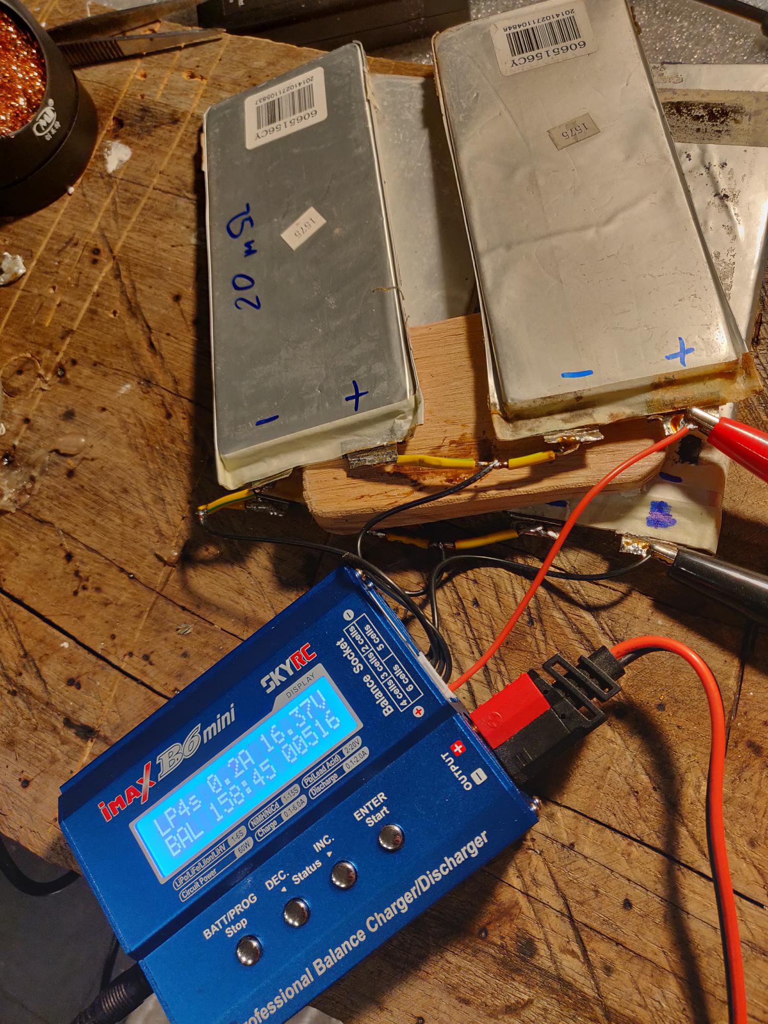

Парни привет. Есть е-тwow s2 пожилой и усталый. Батарея состоит из 7 LiPo призматиков, один вздулся. Подскажите ёмкость призматиков, хочу на Алике поискать. Либо ткните носом в уже разведанный вариант.

Текущую емкость не измерял. Батарея, по-моему, 8500 мАч.
Соответственно каждый из  элементов имел такую  же емкость. Маркировки никакой нет. BMS поменял 100 лет назад из за того что  в защиту уходила. Думаю что может и зря, скорее всего из-за этого пакета и уходила.
Да в любом случае если воткнуть туда 10000мач, ну будет этот элемент постоянно недозаряжен, да и бог бы с ним.
На самом деле, imax b6 есть, могу проверить ёмкость. Наверное даже так правильно будет.
soncy
Размер 150х65х6.5мм маркировка такая -наклейка 6065156CY (размер, да?) и маленькая наклейка 1575 ну и штрих-код с цифрами 201410271105837

Распаял батарею)), а оказывается imax lipol только через балансирный разъем может тестить. В смысле по одной не может. Сегодня/завтра проводами спаяю и засуну тестировать.
Нашёл ещё одну вздувшуюся батарею.

[user]soncy[/user], 9-12мОм - норм, если емкость осталась в них, а вот 20мОм и выше, надо на заслуженный отдых, кмк.

[user]inwin[/user], нет, вот сейчас повесил на балансировку на imax b6, после чего прогоню через заряд/разряд узнаю какая ёмкость осталась.
Но, как видите, из 7 осталось 4 батареи, 2 вздулись, одну испортил когда распаивал батарею.

На фотках пакеты с надписями в мОм.
Откуда они, надписи ?
SF8. B1-Р600 с ЛЖФ15S-19.5АЧ.
Мы на карте.BR, Dmitry.
soncy
Imax b6 намерял, а я записал :-) внутреннее сопротивление  ячеек

[user]soncy[/user], я про качество, согласно писанных на пакетах замерах сопротивления. Как оно ? Емкость - эт второстепенно.

[user]inetchik[/user], не понял, что вы имеете в виду под качеством?
Все батареи 4.1, та батарея на которой  20 милиОм -3.86. похоже дохлая.
Думается мне, чем эту восстанавливать, дешевле заказать 18650  21шт и из них собрать батарею 7s3p как раз по размеру подойдёт
Вон litokala 250р/шт
