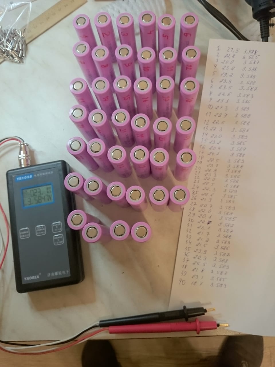

[user]soncy[/user], я дал уже ответ в сообшении #8 исходя из опыта личного и видя сопротивления элементов.
Лучше впихнуть 4S7P4P7S, а еще лучше - 5S7P5P7S - должны влезть, линейка и калькулятор в помощь.
Хз, что намечено на впихивание, мы тут не экстрасенсы: цену, в емкость и токовую пригодность переводить.
Но самое оптимальное с алика - эт гламурные 26ФМ.
SF8. B1-Р600 с ЛЖФ15S-19.5АЧ.

Да, розовые такие. [user]inetchik[/user], дайте пожалуйста наводку на BMSку компактную, и при этом человеческую
inetchik
[user]soncy[/user], не дам к сожалению, в клоне стоит 10S аккум, таких БМС проще поиск и выбор есть.
А чем не подойдет имеющаяся, она же изначально на 7S, даже две имеются, как я понял ?
Мы на карте.BR, Dmitry.

Такую ставил, common port есть балансировка,  Батарея 7S4P  больше в деку без доработок сложно впихать.
Вот тут есть в наличии BMS 16А https://ru.aliexpress.com/item/1-BMS-24-7-S-24-16A-25A-35A-45A-60A/32871926051.html?spm=a2g0v.10010108.1000014.16.568dbd90RdskKN&pvid=b6023b1a-fac6-420a-9df1-fb34d749e5bf&gps-id=pcDetailBottomMoreOtherSeller&scm=1007.13338.112281.000000000000000&scm-url=1007.13338.112281.000000000000000&scm_id=1007.13338.112281.000000000000000
Как раз влезает в торец батареи.
E-kugoo s1 (Ходовая и батарея kugoo, начинка E-twow s1) 24в 10.4 Ач lishen 7s4p.

Так в оригинале LiPo стоят, а я на lIIon собрался менять
inetchik
[user]soncy[/user], так оба два 3.7В средняя точка и 4.2В верх, ;).
Добавлено 04 Март 2019 в 12:26
Не фосфат же с титанатом ставить планируется, ну и не 4.35В элементы.

Благодарю мужчины. И ещё вопрос чем плохи коричневые Литокаловские аккумы 18650? У них вроде и ток 20А и емкость побольше.
Не тащут они 20А  максимум 5 -6 без последствий и нагрева, я такие ставил, в конфиге 3Р на самокате работают на максимуме своих возможностей.

Если речь про типа лыжу ашгэ2, то да, более 5-6А продолжительно не стоит с шбатончиков брать.

Про них самых, подделка от литокалы, не спорю 3000мач они выдаю но на токе 8 ампер уже начинают нехило грется. Импульсные нагрузки типа шуруповерта еще как то переносят.

Да, один и от 6А разогрелся за полчаса до 55 градусов, но жив, тестится сейчас в циклах в теме тут обозначенной, результат вполне удовлетворительный, как по мне.
В сборку от 4P вполне эти шбатончики, кмк, но нужен прибор для подбора в параллельки. Да и есть один уже их внедривший в два новых аккума и покатавший их чуток.
26ФМ получше в плане токоотдачи, ну а прайс, так просто сказочный на набор из 40шт.
