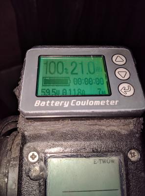

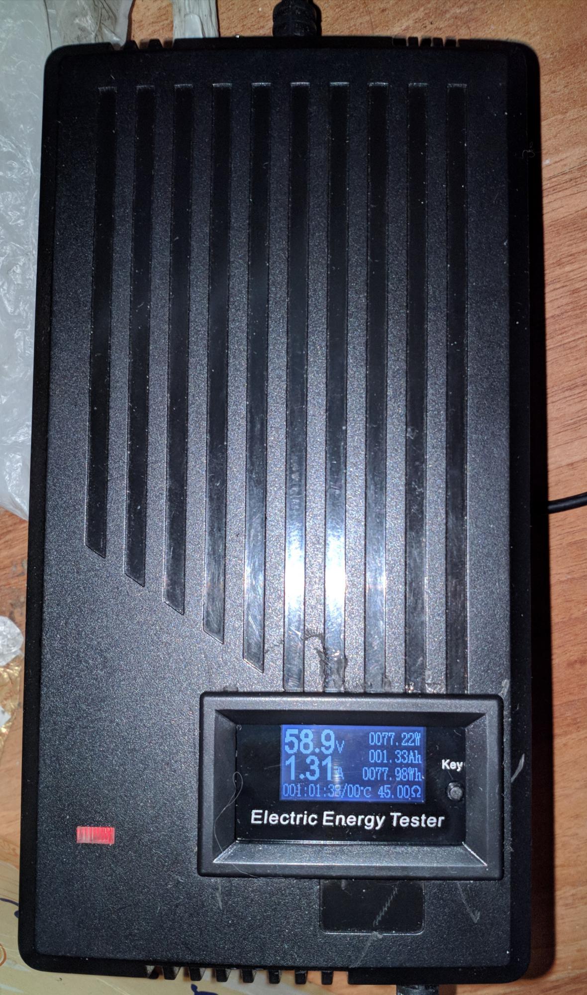

Если же есть желание сделать что-то необременительное, и одновременно полезное для самоката, то я бы поставил ваттметр.
Себе в один зарядник поставил такой вариант:
Li-Ion microvast 55,5V 22Ah
Begode Tesla V2 литровая.
soncy
gde700
А просто так. У меня ваттметр ещё и на самом самокате. Штатный показометр показывает среднепотолочные цифры, а я люблю знать, сколько на самом деле осталось заряда. Если нет на самокате, то хоть на заряднике будет видно, сколько залилось, какое напряжение и какой ток заряда реально выдаёт зарядник. Ну, и зная километраж, можно рассчитать средний расход на км, и если расход неоправданно увеличится искать причину.
Тем более цена меньше 500р и ставится легко. Там даже термометр есть и измерение сопротивления нагрузки. Размер ваттметра крохотный.
soncy
[user]gde700[/user], а на самокате куда поставили? Я имею ввиду как физически приделали? Там места нет.
gde700
Над штатным дисплеем, в виде козырька над фарой.
