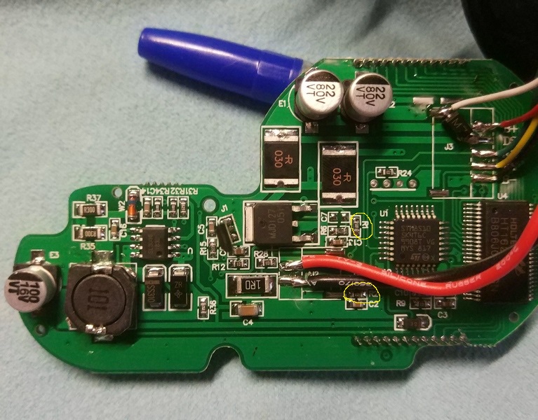

Если кого достают неправильные показания напряжения на экранчике, можно подправить  делитель расположенный в
TF-100.  Верхнее плечо делителя R1=1м. Нижнее R2=30к. Так как у меня показывало на пару вольт меньше чем нужно R2 увеличил до 33к.
Более точно подгонять не стал, чтобы составные smd резисторы не паять.
