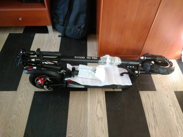

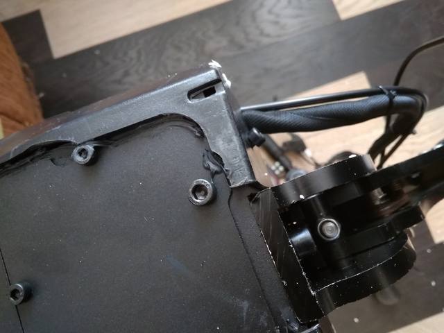

Уффф!!!  Закончил!  :bored:  %-)
И так.  Начало. Утро. Я бодрый и полон энтузиазма. Всё необходимое куплено, достато, выпрошено.
Пациент:
Как ни странно, покрышки установлены правильно. Но на обоих колесах жуткие "яйца".

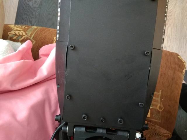

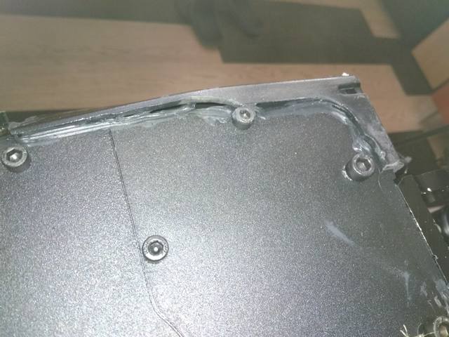

Сразу же косячок:
Под накладкой такой безбожно скомканный пук проводов и разъемов, что у рабочего кетайца не хватило сил нормально придавить, что бы винт зашел в резьбу.  С такой сборкой о полной герметизации можно смело заби.. ыть!

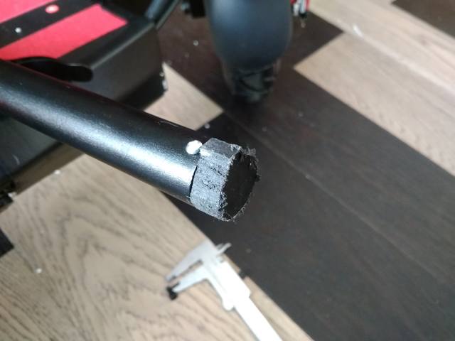

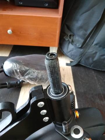

Разобрал рулевую колонку и выпал в осадок O_O
Прям вижу, как кетаец воткнул первый подходящий кусок пластмассы и побежал обтачивать его на точиле с грубым камнем (так быстрее). Ну, и конечно, пока точил, всё это начало болтаться.
Кто сказал, что кетайцы не ставят гровер под шестигранник М10 рулевой колонки?!   Ошибаетесь, господа! Ставят!
:-D
Правда, там он чтоб только звенеть на кочках. Замер показал, что от верха вала вилки до площадки шайбы под шестигранником ~11мм.  Сколько не тяни, шайба будет выгибаться внутрь и ослаблять крепление. Выход: кастомная шайба. Внешний диаметр 25мм, внутренний 10мм толщина от 5 мм.   Кстати, и болт можно и желательно заменить. Родной М10х25. Оптимально 35.

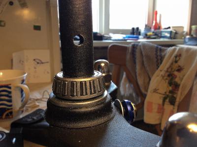

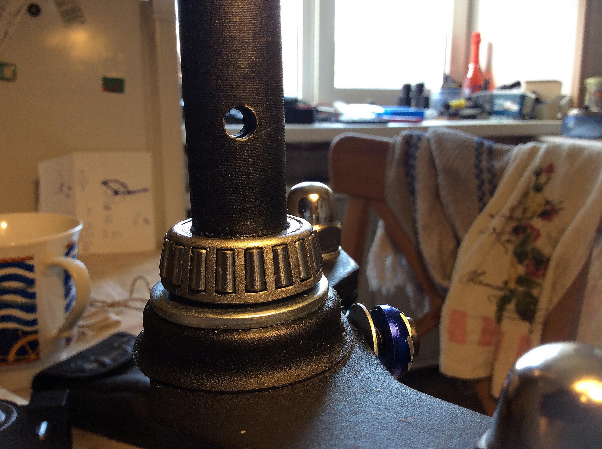

Далее: опорно-конусный подшипник вилки:
Чем-то красным испачкали подшипник. Вот именно в этом одном месте...   :-D
Озадачило присутствие втулки между подшипниками на валу вилки.
Долго втыкал.  :bw:  Пришел к выводу, что это очередной костыль от восточных соседей. И заключается он в следующем: что бы рулевая колонка не шаталась, мы до усёру тянем внутренний шестигранник М10, тем самым сверх меры придавливая конусный подшипник. Ну и что бы этого избежать, наследники великого Мао просто поставили эту втулку. Но помятуя о пластиковой направляющей втулке, ободранной на точиле, я сильно сомневаюсь, что бы высота этой втулки была настолько точной, что бы и колонку затянуть, и внешняя чашка подшипника не болталась в воздухе украшением технологического совершенства. :facepalm:  Короче, выкинул нахрен!   Пошел в леруа, купил пакетик шайб х10, собрал "пакет" из 6 (получилось 11мм), помахал напильником, выводя шлицы вала и инсталлировал вместо "оригинального" гровера.  Не сфотал к сожалению.

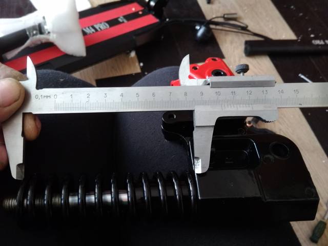

Передняя вилка.
Что можно и, пожалуй, нужно сказать. Чрезмерно тугие пружины!
Как видно на снимке, высота пружины без нагрузки 102 мм.  С завода пружины стянуты до 94 мм. И это не спроста! /:-)
Это, сука, не просто шток в направляющей втулке! Это реальная пародия на амортизатор!  :exactly:  Конкретно ощущается пневматическое сопротивление при ходе штока вверх-вниз. Снова китайцы подгадили!  :ireful: Почему?!   А "патамушта" на этих штоках сосредотачиваются все "изломные" усилия по оси движения и её перпендикуляру!  :ireful:.   Т.е. логично предположить, что на конце штока имеется какой-то "немного менее металлический" материал, создающий давление-разрежение в "цилиндре".  И после N-ного количества кренов и торможений, "изломные" усилия разлохматят этот "поршень" в труху. Лучше б это были просто штоки с направляющими втулками..  :-(
И вот, исходя из этого, приходим к выводу, что максимальную сохранность данного девайса обеспечит как минимум "половинный" заход штока в "цилиндр".  Но для этого надо стянуть пружину хотя бы до 88-90 мм.  А это вообще будет "отсутствие пружин". Особенно, если ехать на сидении.
Ну а "отдувается" за всё покрышка и та самая шайба под внутренним шестигранником.
Стоковая пружина: внешний диаметр 34 мм,  толщина проволоки 4.5 мм, число рабочих витков 10, высота в несжатом состоянии 102 мм, торцы поджаты отшлифованы.  Что нужно: тут блин только "лабораторные работы". Либо уменьшать диаметр проволоки, либо число рабочих витков. :bn:
Дополнение: что бы открутить-закрутить-удержать верхнюю упорную гайку пружины понадобится девайс с зевом 26.5 - 27  и толщиной 3.5 мм

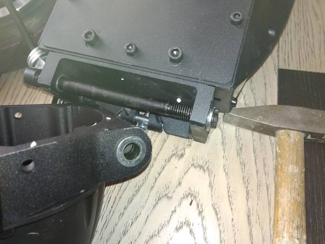

Ладно, поехали дальше.  Задняя "подвеска"
Как думаете? Какое соединение обеспечивает подвижность?  Правильно!  Китайское!  :bravo:
А конкретно - подвижные втулки, развальцованные в ушах задней стенки деки.
И ни подшипников, и ни литола туда мазнуть. У-ля-ля!  :hello:

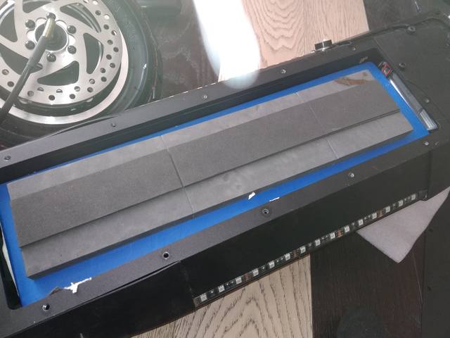

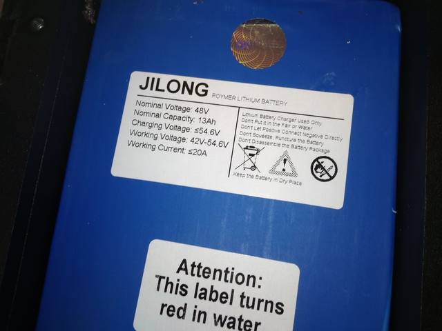

Ну и батарея и контроллер:
Занимает все свободное место. Сверху (снизу) хороший антиболтаниус.
Тут ничего не могу ни сказать ни прокомментировать. С электроникой строго на "Вы", что не так - паяльником по все дорожкам!  :fool:

ПешеХОТ
Про втулку между подшипниками в рулевой колонке тоже дошел путем размышлений и почитыванием Инструкций по настройке блока подшипников.
Вся беда, что у меня в рулевой этой втулки НЕ БЫЛО. От слова СОВСЕМ.
Начал замерять..
Внутренний диаметр втулки 20 мм. Толщина стенки втулки 2 мм. Длина 49 мм.
При необходимости можно регулировать тонкими шайбами, вырезанными из консервной банки.
Поставил - теперь работает КАК ОНО ДОЛЖНО РАБОТАТЬ! :wow:

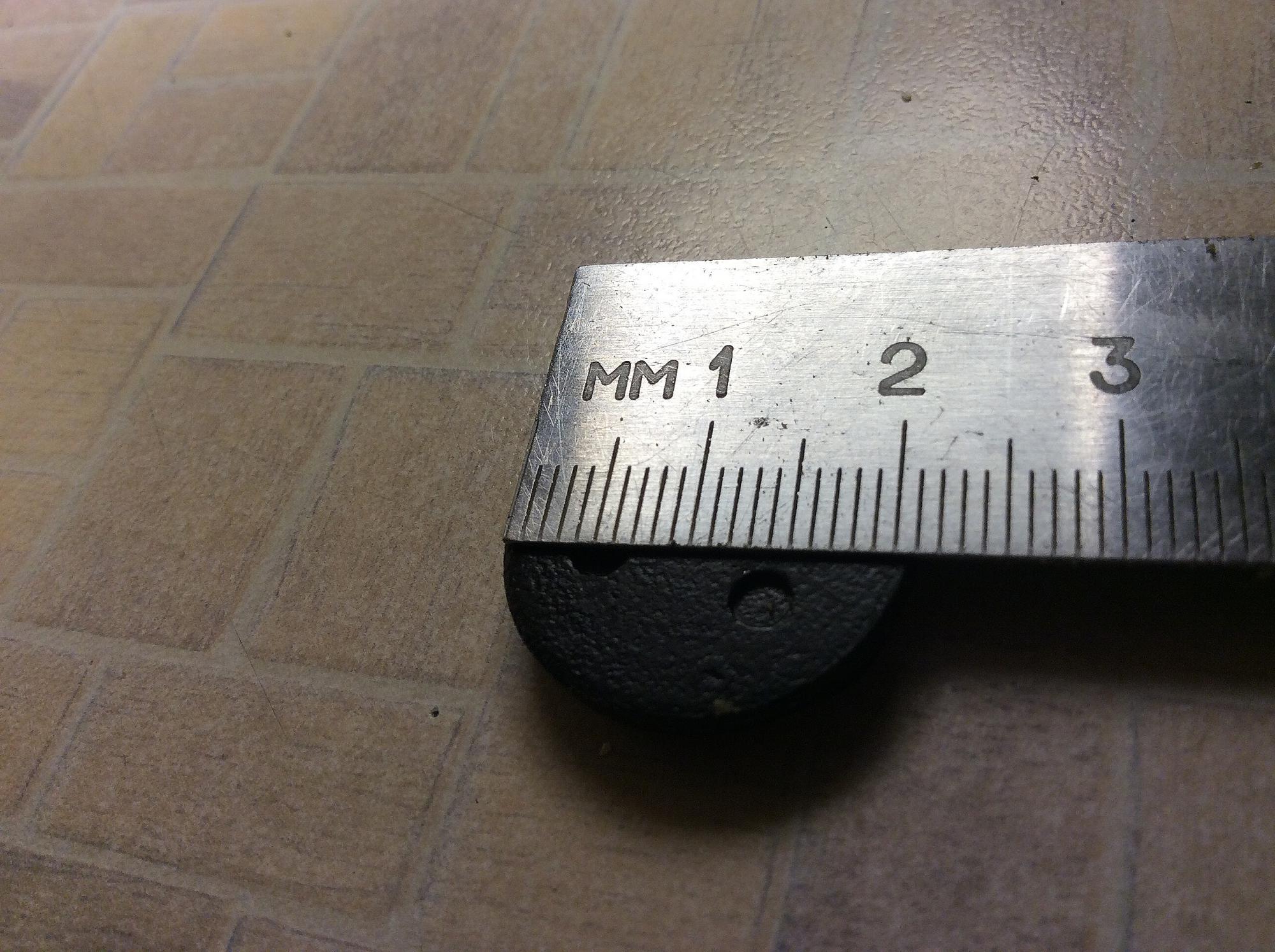

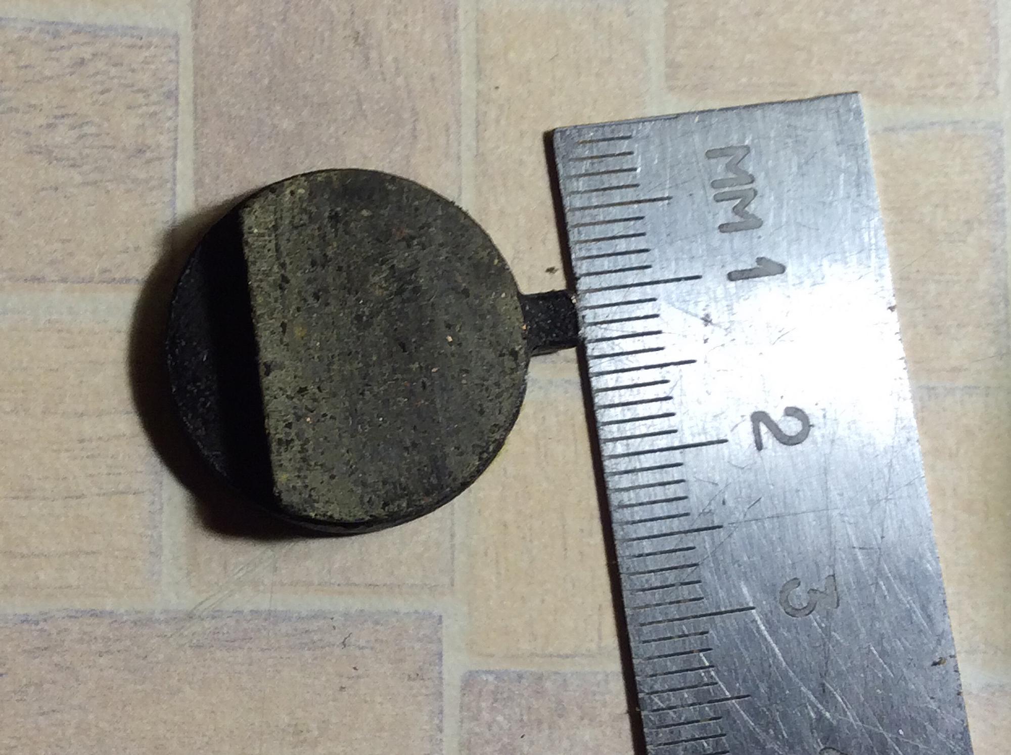

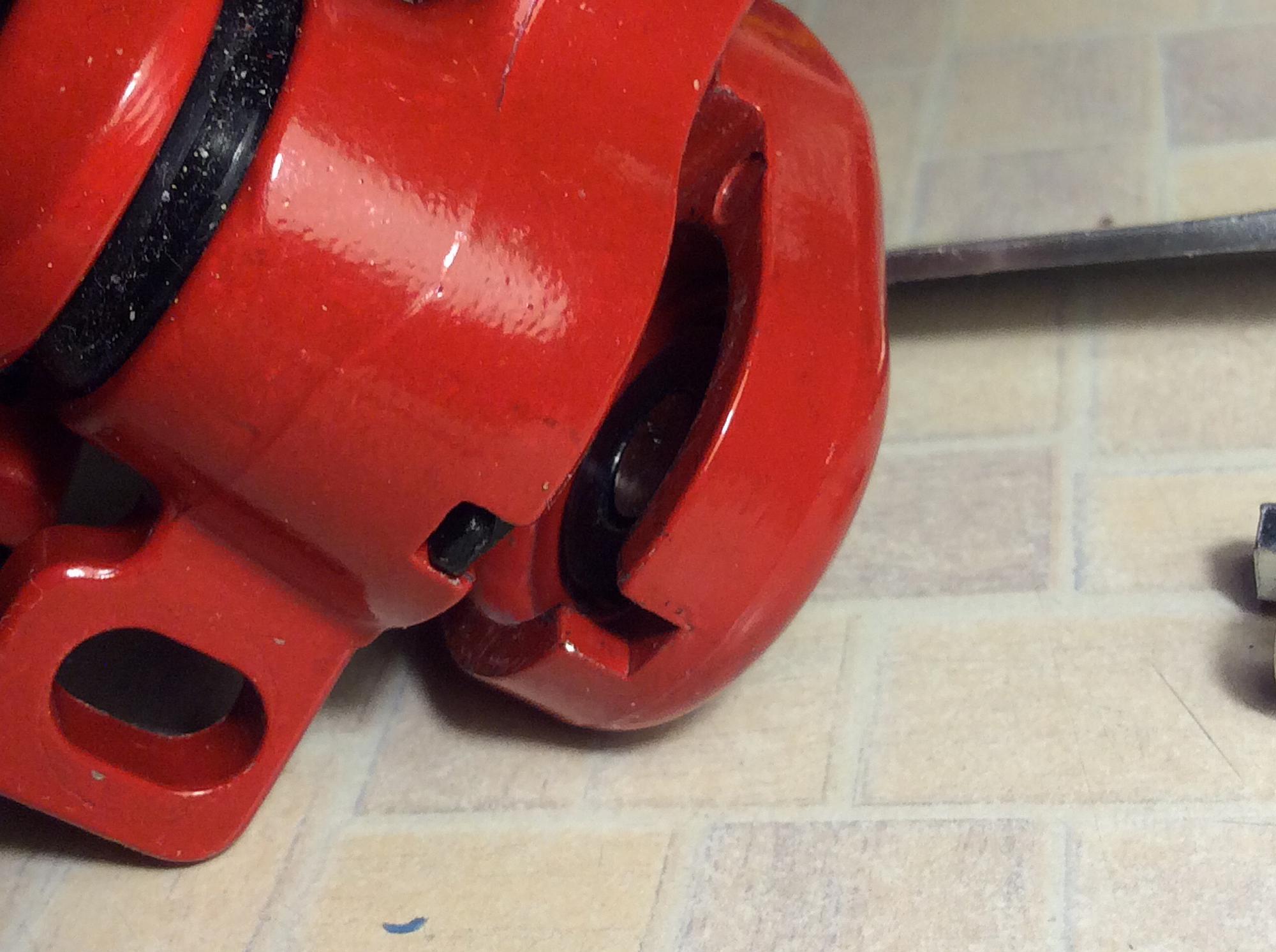

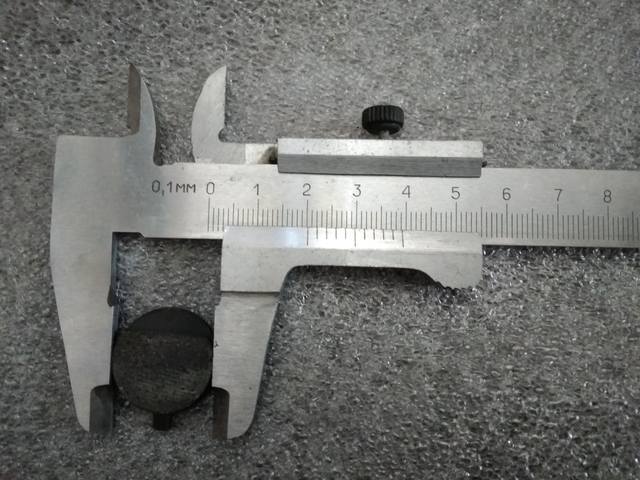

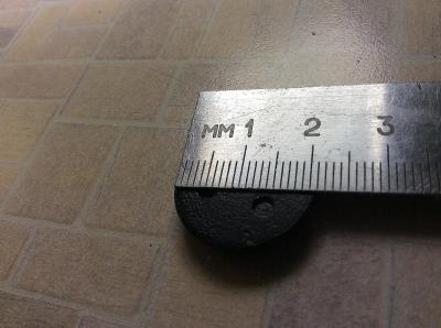

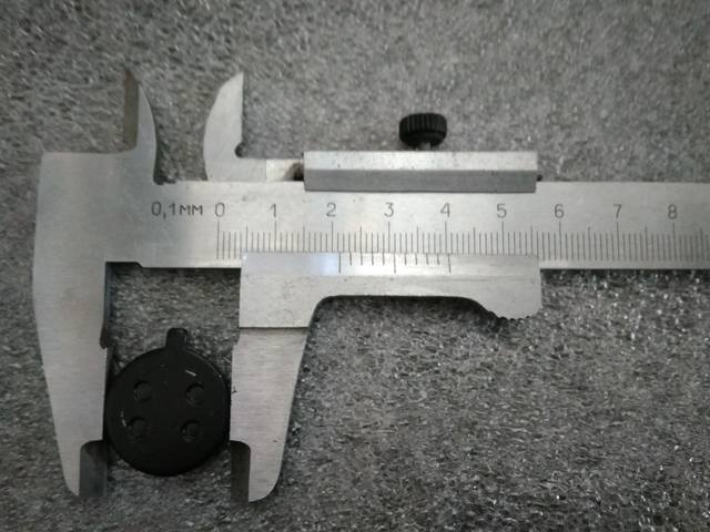

Вот, что я забыл, это снять размеры тормозных колодок!  :bw:
У кого-нибудь есть ссылка на "их купить"?  Ну, или размеры.  :ah:
ПешеХОТ
#292
20 мм диаметр.
Хвостик может быть длиннее, это не принципиально.
На предмет покупки - Аллиэкспресс, называется Тормозные колодки для ZOOM.
Крепятся в механизме при помощи обычного пятака-магнита.
На фото видно, блестящий пятак внутри.

[user]kalter72[/user],
Верни втулку между подшипниками!!!
В противном случае гарантирован перенатяг наружней обоймы нижнего конусного подшипника!
Как следствие - износ цилиндров подшипника, образование канавок, тугой ход рулевой колонки.
Во всех Справочниках данный узел регулируется высотой этой втулки и/или добавлением под неё тонких регулировочных шайб.
В идеале (!) для ТАКИХ узлов существуют АМАРТИЗАЦИОННЫЕ втулки, но купить их практически нереально...
ПешеХОТ
#298
Кстати - для смазки механизма рулевой колонки (блока подшипников) предусмотрено отверстие снизу вилки. Без разбора самой рулевой колонки.
На оси внутри есть сквозное отверстие для проливки масла.
Переворачиваете вилку, заливаете масло «под пробку»
Переворачиваете обратно. Лишнее вытекает.

Батарею взвесил? Контрллер 21А это гуд 40км/ч должен на свежей батарее ехать точно. Только батарею насиловаиь не стоит. А если ездить газ в пол, сразу меняй БМС.

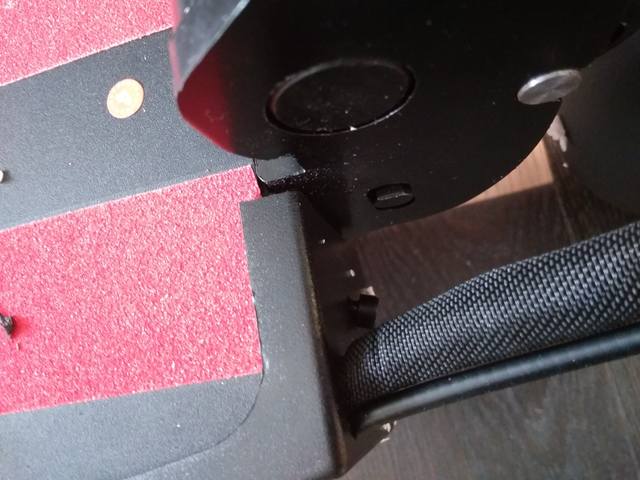

Тормоза.  Вроде регулировал, выезжал - все было норм.  Приехал - цепляет задний диск.   :bn:
Вообщем, сегодня снова разбор. Разбор полетов и железа. :)

kalter72
#303
Цитата: ПешеХОТ от 30 Апр. 2019 в 23:46
20 мм диаметр.
Данные устарели!  :-D
Диаметр основания 21.4 мм
Диаметр накладки 20.2 мм
  Померял с втулкой и без. Втулка приподнимает колонку на 0.3 мм  Её стачивать надо на три десятки, а не подкладывать :(
