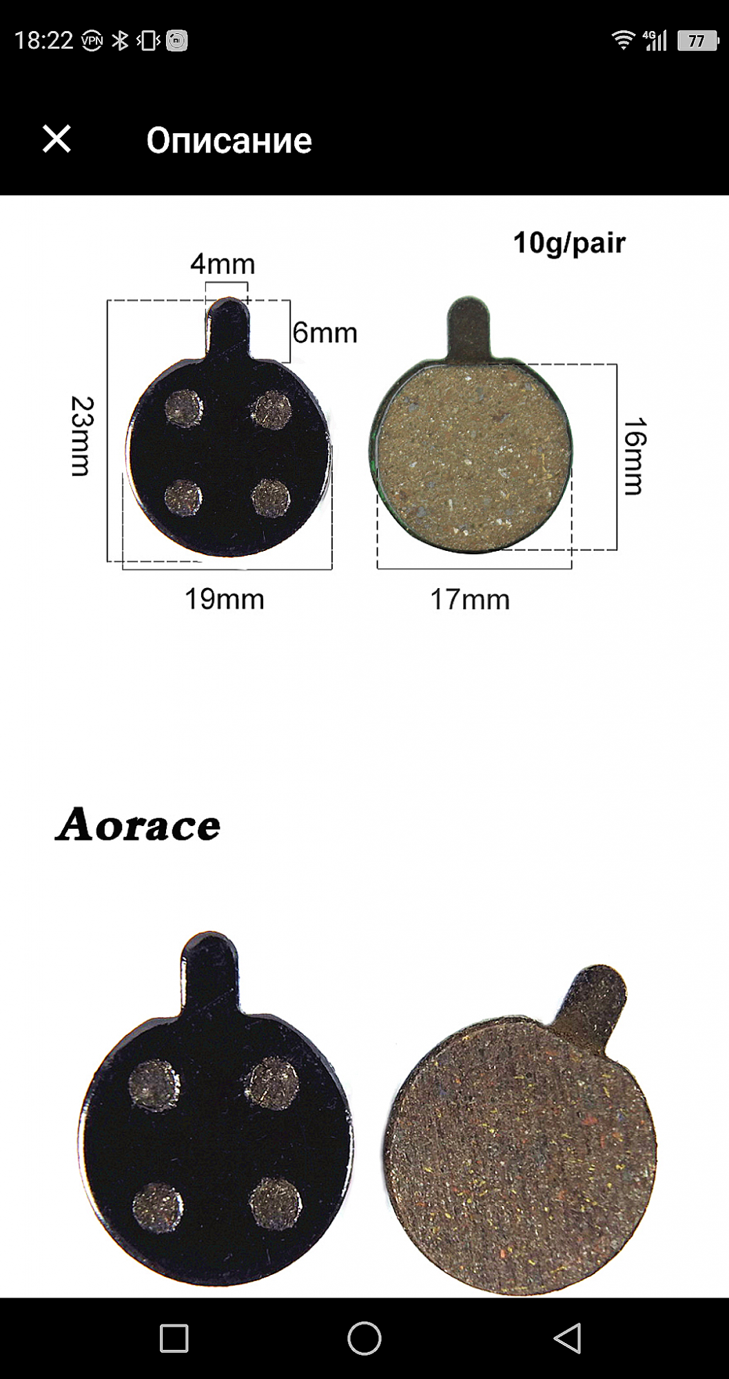

А что-то я на Али так и не нашёл колодок нужного размера.  :-\   Основной размер 18.5 . 21 мм только у круглых,  без хвостиков.
А как у вас с задними тормозами? У меня какие-то вялые, не отчётливые.
Думается, поменять все калиперы на с более распространенными колодками.
Chopfer
Я вот такие заказал, подойдёт или нет не знаю. 380р за 4 комплекта.

Цитата: kalter72 от 02 Май 2019 в 17:23Думается, поменять все калиперы на с более распространенными колодками.
Не все так просто в датском королевстве..  На данный момент рынок заполнен калиперами для велосипедов. Т.е., подавляющее их большинство ЛЕВЫЕ!  (устанавливаются с левой стороны по ходу движения). Можно поставить и справа, но тогда направление тросика нужно изогнуть на 180 гр, что совсем на айс.  И предложений для "нашего случая" мало и очень мало.   НАстолько мало, что в москве я нашел лишь одно предложение. http://electrohod.com/tormoznoj-mehanizm-diskovogo-tormoza-support-pravyj-4AST/ (прошу не считать рекламой) На али - та же вариация "zoom" и еще один "универсальный".      Грызем кактус, господа!  :-D
gosha_phantom
левый калипер не поставить вместо правого. Дело не только в подводе тросика, тут еще и наклон колодок будет в другую сторону примерно на 90 градусов. Вы просто калипер можете не установить "задом наперед"
Тоже пытался найти правый калипер, в сокольниках многие продавцы даже не знают, чем они отличаются. А на алике 99% калиперов левые
