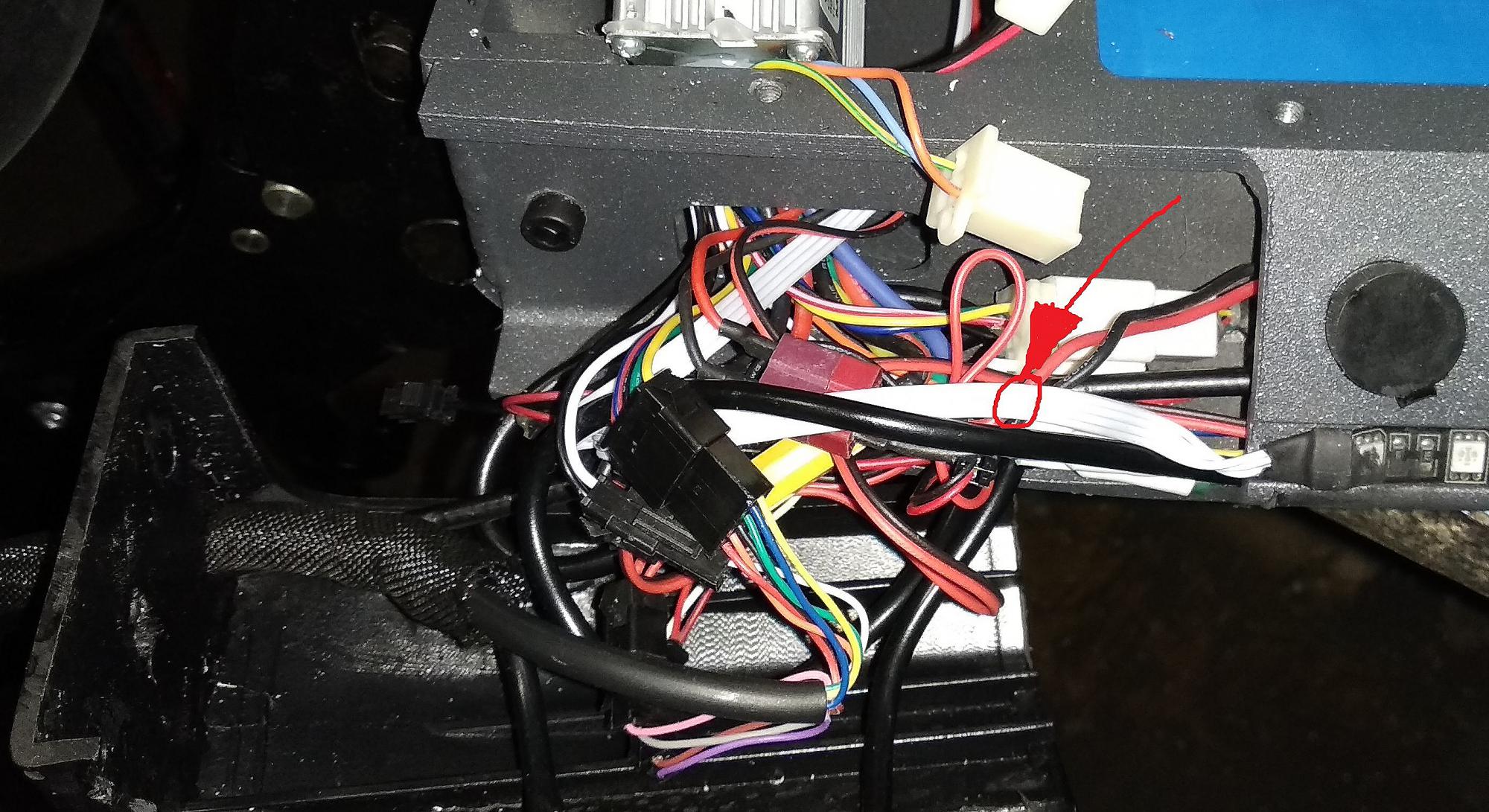

Цитата: Duman86 от 01 Май 2019 в 13:40И было бы здорово, если бы подсказали, как из "герлянды" сделать одноцветную подсветку?
Я мудрствовал лукаво. Просто пересёк по два средних провода от каждой гирлянды. Итог - мигает только синим.
Способ дерзкий, но рабочий) но хотелось бы, что бы она постоянно горела, как габаритный огонь!

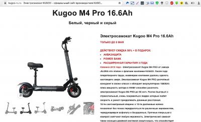

Хочу купить себе на этом сайте https://kugoo-ru.ru/#b280655_copy аппарат, может быть есть у кого-то опыт покупки у них???
Дайте пожалуйста совет  ;-)

Я вот что думаю, а если перед покупкой сказать продавцу, ребят, у вас там указано 16,6 а/ч, а вы готовы прислать сопроводительные документы с печатями и т.д.,свидетельствующие что там именно такая емкость и сразу предупредить, что будет заказана экспертиза емкости и в случае несоответствия будет подача документов в компетентные органы. Вот правда эти чертовы обманщики заколебали, ну как можно так нахально искажать действительность? За это однозначно надо наказывать нерадивых продавцов.

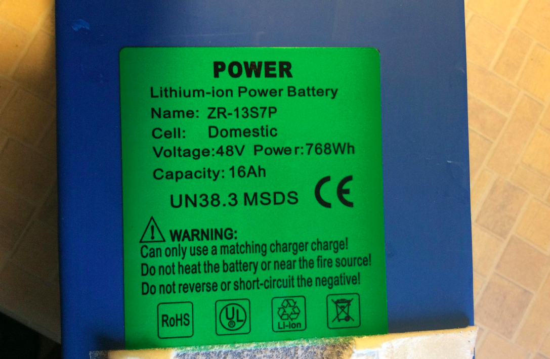

ПешеХОТ
[user]Mishuhin[/user],
Купил на electrosamokat-russia.ru
Модель именно PRO 16A
Продавец очень адекватный.
Можно сформировать заказ, без предоплаты.
Приносят в коробке. Вскрывают, собирают, полностью проверяют работоспособность.
Ценник 28450 руб.
Аккумулятор 13s6p (78 банок) по 2500 mah
Что по реальному факту 15Аh
Если бы банки были по 3000 mah, то было бы реальных 16 Ah
Заявленные 13s7p (91 банка) реально не влезет, потому что внутри батареи размещен блок BMS.
Без этого блока тоже 91 банка не влезет.
Я замерял ))
