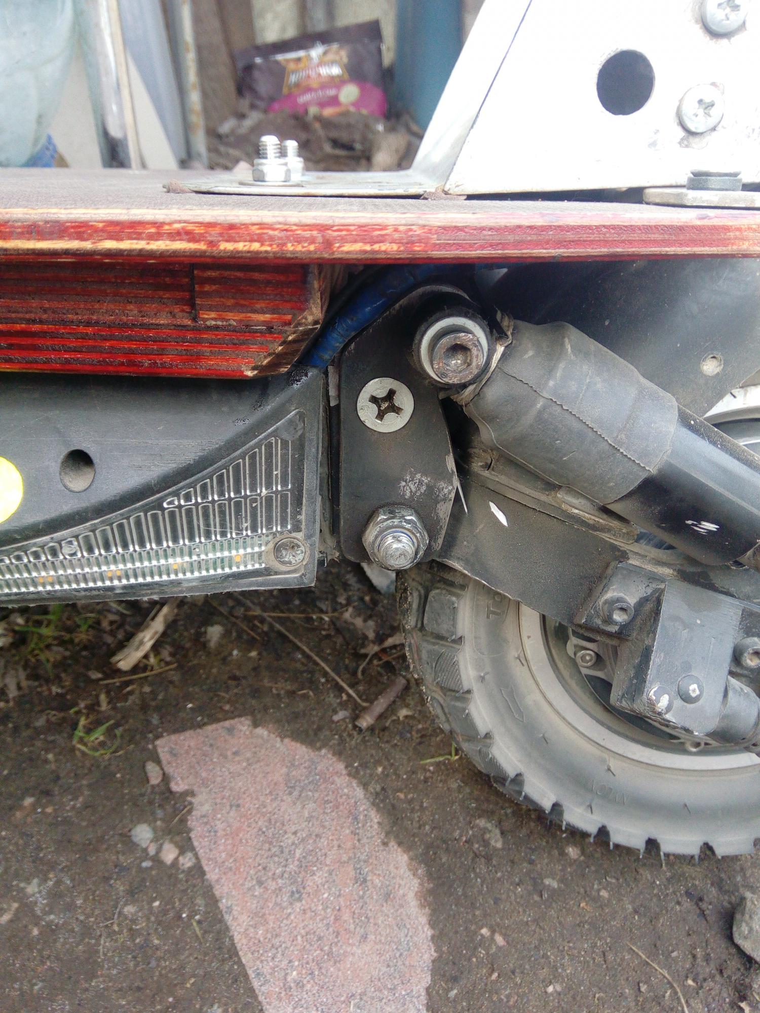

К стати, изготовил я детальку под подъем амортов,  прокатил для проверки 50км. Поднял на 2см по высоте, и на 1см в сторону заднего рычага, попенс поднялся на 20-30 мм. Жесткость увеличилась, пробои ушли, даже жестковато показалось стало, но эксперимент не чистый, аморты поставил свежие.  Видится что надо на 15мм поднимать, под сотого тушкана.

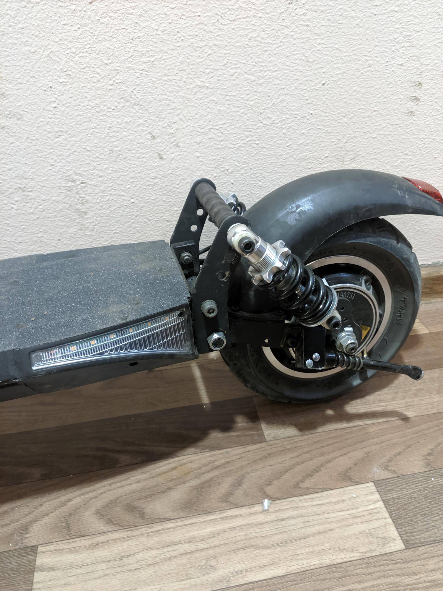

Сегодня тоже поднял крепление амортизаторов и пробовал родные аморты в нижние отверстия крепить, было очень жёстко. Как вариант, купить или взять у друзей в гараже, автомобильные клапанные пружины и заменить родные на них. Тогда может станет мягче. У меня были велосипедные амортизаторы 125мм и я поставил их. По комфорту мне нравится больше чем штатный вариант, ход подвески стал больше, можно регулировать жесткость и клиренс. Позже думаю попробовать с клапанными пружинами и родными амортами.

Забудь про клапанные пружинки, пробовал от КамАЗа, даже сдваивал,  хотя, в вашем случае, может и  прокатит. Высокая очка расположения передней поры, может внести свою лепту.
Все что видел и держал в руках, из амортов, вводит в панику.
Есть конечно вещи и  для нас, но стоимость, охладит любое желание куговода
