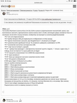

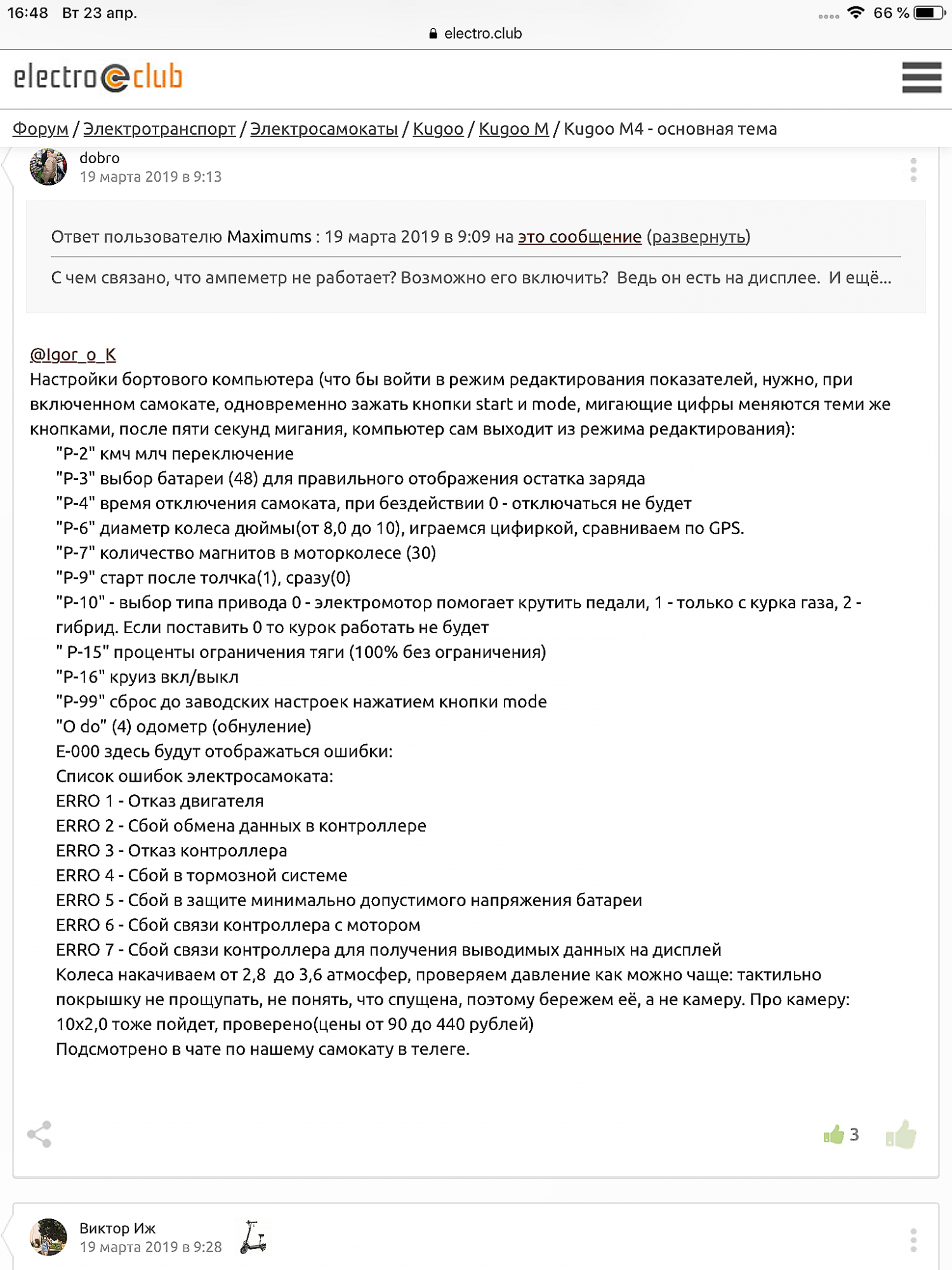

P.S А вот у меня, я зажала две кнопочки моде и выключение показывает p2 что это значит?
Sergkugom4Rro
Мой вес такой же. Примерно этого и ожидал по скорости.  Спасибо.:)
ПешеХОТ
Это означает - вход в Меню настроек.
