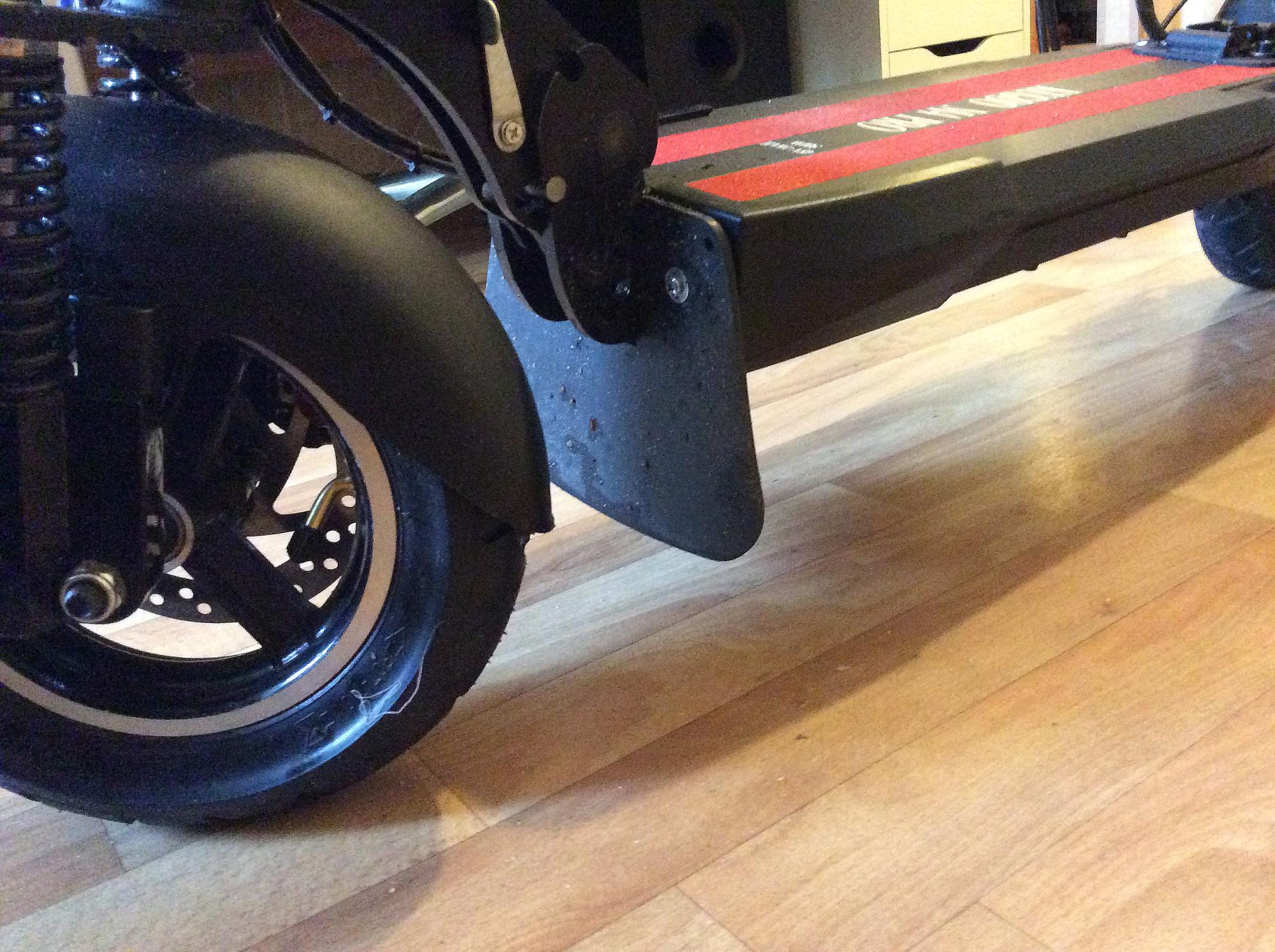

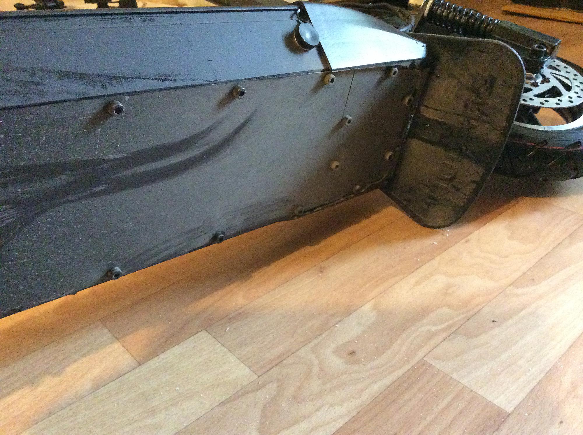

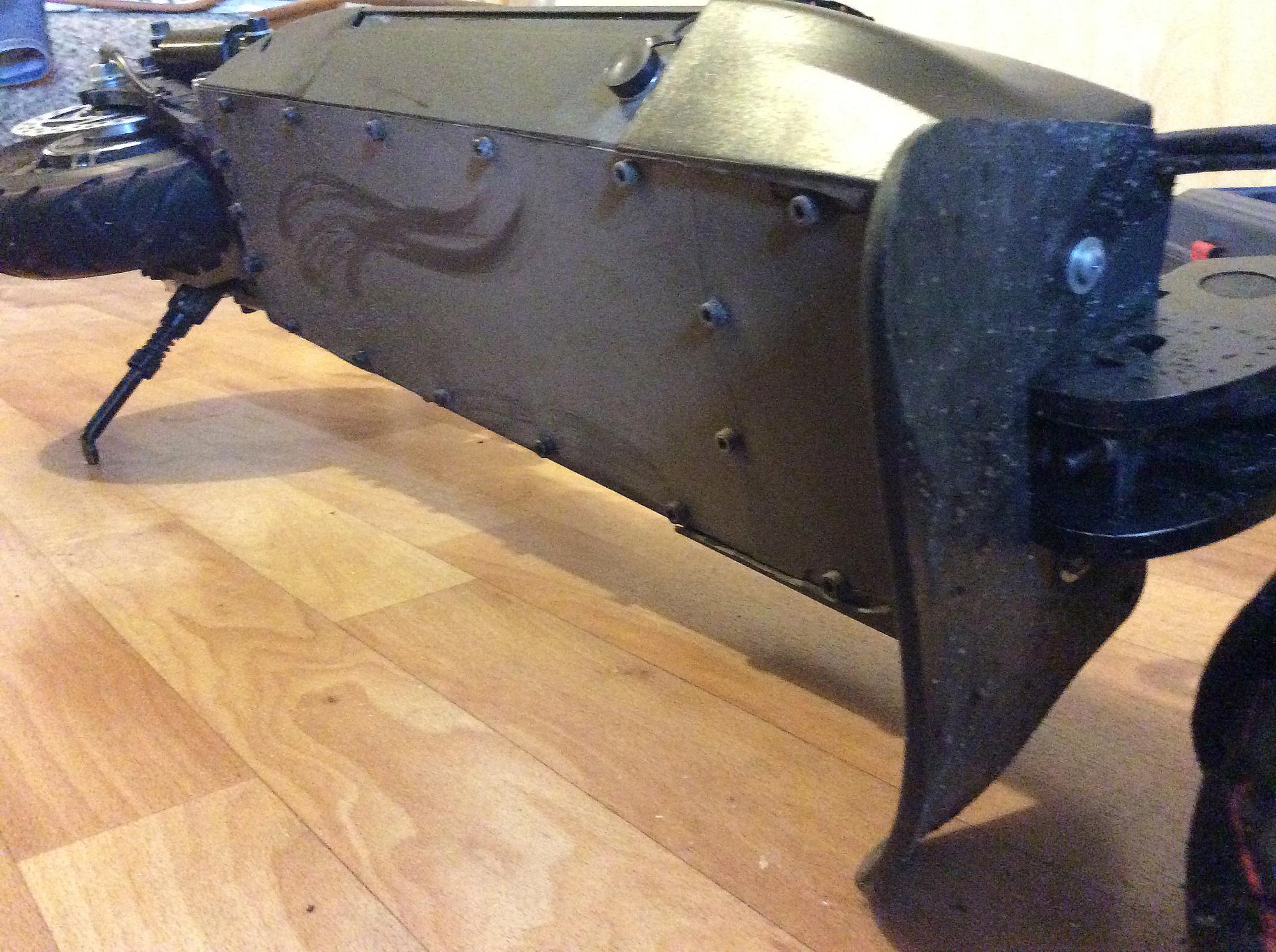

Так получилось, что сегодня попал в ливень. И как нарочно негде укрыться...
Сам, конечно, насквозь...
Переживал за самокат - так как ничего гидроизоляционного с ним не делал.
Минут 15 под ливнем точно был.
Первым делом дома протер всё что можно протереть.
Потом заглянул под днище и офигел - там сухо!
Нет, не так, там СУХО!!!
Пальцем провел - сухая пыль, однако!
А теперь покажу свой вариант переднего брызговика, который на деле РАБОТАЕТ!
Ну и для наглядности себя, любимого, после «купания» под ливнем.  ;-D
Брызговик от мотоцикла «Восход». Ширина и высота подошли идеально!
Цена ему 50 руб. И 15 минут затраченного времени.
Если на фотографиях не очень понятно - могу открутить, и показать брызговик,, так сказать, «в натуре».))

Слушай, ну супер!   Я в восторге!    :bravo:  Так же сделаю!   Теперь отыскать бы этот брызговик!  /:-)  Это передний? Задний?
ПешеХОТ
[user]kalter72[/user],
Передний или задний с не знаю.
На нем вверху было три отверстия.
Мне думается, что ширина крыльев на «Восходе» одинаковы.
Поэтому, наверное, он в едином виде.)

ПешеХОТ
Будешь вырезать, НЕ ОТРЕЗАЙ ЯЗЫК КОТОРЫЙ ПОЛУЧИТСЯ!
Им можно прикрыть механизм складывания.
Я вот прокатился, и дошло до меня, что поторопился его отрезать.
Завтра куплю еще один, переделаю.
