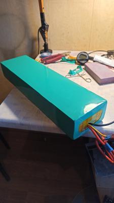

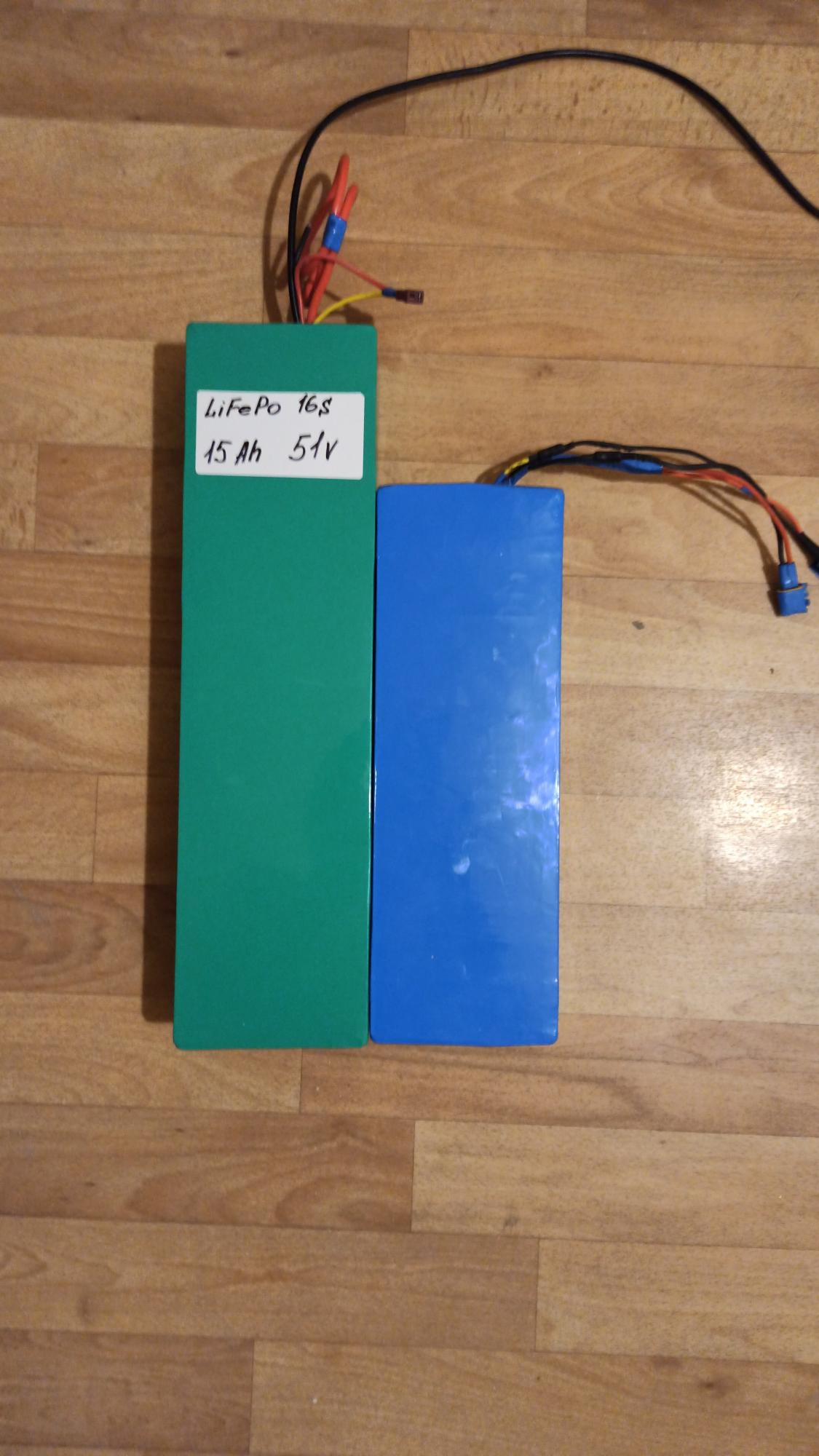

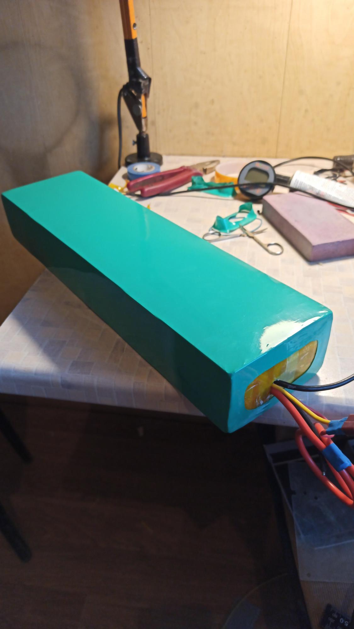

ПешеХОТ

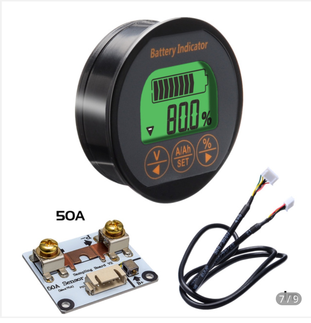

Перехожу на LiFePo4.
Собрал аккум 16s на банках 33140.
Установлен BMS 16S 15A.
Так же установлен кулонометр для контроля оставшейся ёмкости батареи.
Пришлось делать прокладку на 6мм под крышку.
По результатам теста отпишусь )
oleg888
отличные банки, не думал, что на них реально под М4 собрать (в плане размеров) :wow:

pravodel
[user]ПешеХОТ[/user],
фотку в деке бы увидеть
ПешеХОТ
Цитата: pravodel от 29 Март 2022 в 10:11
[user]ПешеХОТ[/user], фотку в деке бы увидеть
Как засуну, так покажу.
В настоящий момент просто нет времени...

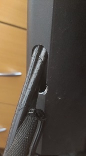

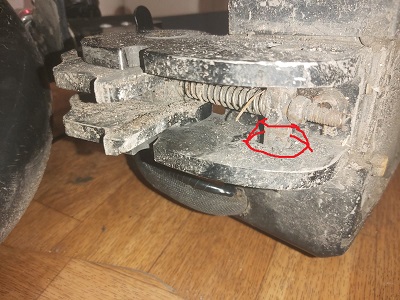

Доброго времени суток, я плохо ищу или чего-то не понимаю, но ответов на вопрос найти не удалось.
Самокат взят Б/У, дата производства примерно 19 год.
1 - На нижней части рулевой колонки есть вход для поводов, об углы провода жутко трутся. Решения или модель для печати приставки нет. - Этой поберем нет или мне так повезло? Может другая причина есть?
2 - Клин механизма складывания от грязи. Или такой механизм редкость или самокаты никто не складывает?
С внутренней стороны можно сделать такую накладку и грязь попадать не будет, тогда вопрос по внешней стороне или вообще сделать большую накладку на механизм, как вариант брызговик удлинить, чтоб не летела грязь.
Для разборки как я понимаю нудно открутить гайку снизу и он разберется, или есть нюансы?

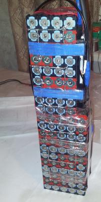

Собрал аккумулятор 13s7p
банки Lg18650mh1 расчетная емкость 3.0Аh
SmartBms Heyo

sergo842
Цитата: Asagami от 12 Апр. 2022 в 13:13Самокат взят Б/У, дата производства примерно 19 год.
1. Причина в острых кромках на выходе проводов, решается напильником, дополнительной изоляцией места выхода,что есть под рукой, кусочек старый камеры и пар стяжек, изолента и тд.
      Сверху просто кусок вспененого чего то от упаковки, что бы не трепыхались на ходу,  проводку в деке уплотняю им же, не люблю посторонних шумов. спиральная намотка в принципе справляется со своими задачами, хотя у вас скорее всего ее не было, было что то другое, и как это назвать, не знаю, наверно просто зашита кабелей на стяжках, тоже работает нормально.
         2. Изоляцию гуся от грязи, каждый решает по своему, кто то не чего не делает, потом не отвернуть, не отрегулировать, и вечный кусок грязи ссобой. Я поставил фартук шириной около 20см от верха гуся, сьемное на липучках, и уходящее под низ деки, там пара винтов, не какой гидроизоляции нету, и не надо, в хвосте деки, просверленна пара сливных отверстий. Все что несет, так это с колеса, брызговики помогают , но частично. за три года не одного откисшего провода, немного смазываю правда литолом разьемы. Раз в год ревизия на всякий случай, пыль все таки проникает в деку, следов воды не видел, на изоляции батарейки это хорошо читается.

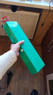

Цитата: ПешеХОТ от 28 Март 2022 в 10:44По результатам теста отпишусь )
Да все будет хорошо, единственное что меня останавливает, это емкость 15А, блин, на 20 бы запихнуть, и самое оно, но не впихуемое получается да еще с желаемыми 62В.
  Думал этой зимой то же заниматься данным вопросом, но что то прохлопал с этой суровой зимой. Заказывать и морозить элементы, как то не очень хотелось. Идея правда заключалась на 21700 с вертикальной сборкой по максимуму заполнения. Старенькая уже не очень, проседает на 5-6в, греется, емкость потеряла процентов на 20-25. В прошлом сезоне сигналы по нагреву +56 прилетали несколько раз, хорошо умный БМС за этим присматривает, контролеры пришлось немного придушить, деку приоткрыть. Вот и думаю, откатаю еще сезон, или как, но свои честные 23ткм пока отвозила, и не совсем гиблая, разбег появляется ближе к 75 процентах расхода, и то в пределах разумного. Все было собрано из двух 13А баток еще в19году, с внутренним сопр. 28-29мО, зимой померил выборочно несколько штук, 33-35мО. На моноприводе можно еще ездить и ездить, но это не мой случай, не едет как хочется.
     Так что надо как то докатываться всеми силами, хотя все еще только началось. На крайняк держу под рукой штатную 18А, на 21 элементах, особых жалоб на которые не слышали информации по ним как то не видел с замерами сопротивления. Прижмет, придется ее в расход пустить, наращивать, умащать и тд.
