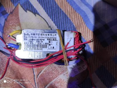

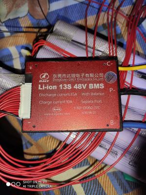

На М4 про решил провести ревизию батареи по ходу дела.
Что могу сказать. При замерах разбега ячеек не выявил серьёзных проблем. Разбаланс максимум 0.03 - 0.02 вольта.
Но решил заменить контроллер заряда штатный на БМС которая уже год просто лежала и ждала своего часа.
Ещё в прошлом сезоне самокат как то не резво себя вёл но больших проблем я не видел.
Решил продлить жизнь своей батарее.
Провёл вскрытие батареи.
Удалил контроллер заряда.
Надо иметь в виду что распиновка нового и старого разъёма отзеркалена.
Впаял БМС.
Распаял новый шлеёф согласно приведённой схемы.
Провёл тест заряда и разряда.
Пришлось мотать из нихрома эквивалент нагрузки 450 Ватт.
С постоянным контролем температуры БМС.
Но нагрева при разряде и заряде не выявил. Всё в штатном режиме. Балансировка идёт.

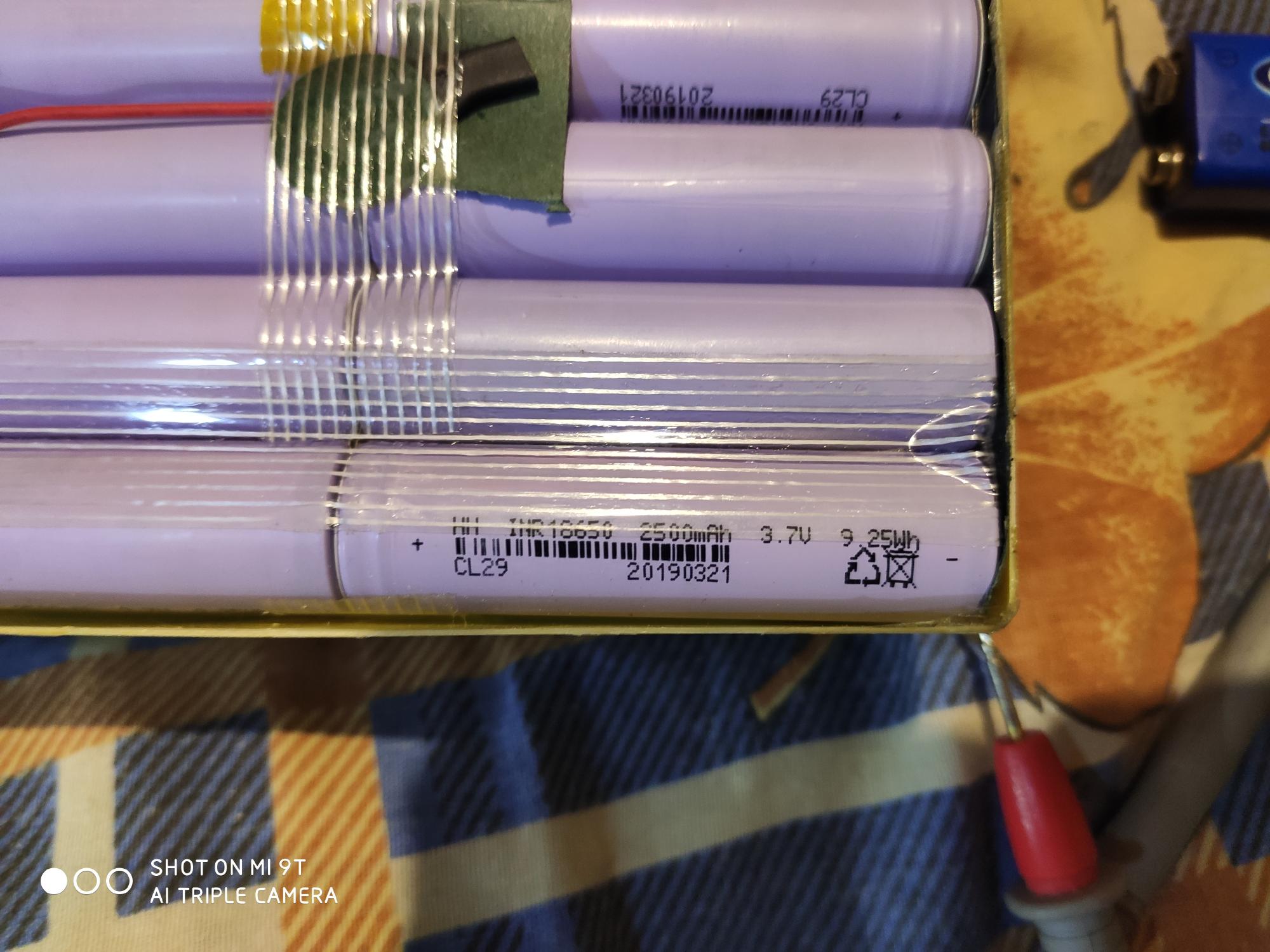

Выявил один косяк. Изобретательность китайцев зашкаливает. Если они хотят напарить.
Взвесил батку. 3 кило. Простая математика 46 грамм один аккум и вышло 13s5p. Хотя на этикетке написано 13s6p.
Понимаю что на заборе тоже написано.
Всё равно не приятно.
Элементы 18650 .9.25 ватт на 2500 мАч.
Фото прилагаю.

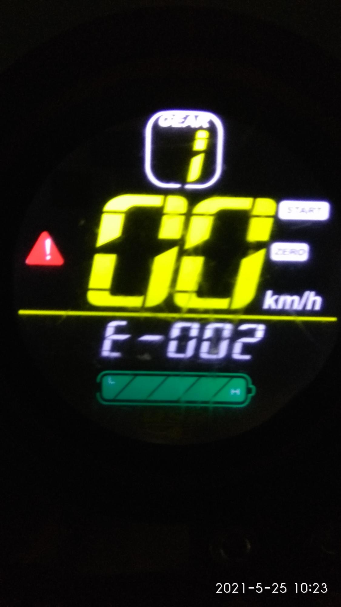

Здравствуйте. Появилась ошибка 002. Нашёл только описание, что ошибка курка, сбой обмена данных в контроллере. А что делать - непонятно. Подскажите, пожалуйста, кто в теме.
13_chip_13
#4257
Курок какой?  А то на разных курках одни и теже номера ошибок значат разное. Если tf100 то это ошибка чисто курка, он сам её формирует.
Нмкола
TF 100. А что делать-то? Заказывать новый или может есть какие-то способы перезагрузить его, откатить на заводские настройки?
13_chip_13
Что делать не знаю, знаю только что эту ошибку контроллер мотора не шлёт, значит она формируется внутри TF-100, можно предположить что проблема с курком. Возможно проблема с памятью, попробуйте зайти в настройки, посмотреть их все (на предмет нормальности) и изменить какую нибудь настройку, скажем диаметр (возможно используется расчет контрольной суммы и это поможет, но это не факт, как тот кодер сделал неизвестно). А, ну и эта ошибка не даёт работать курку или колесо всё же крутиться?
Нмкола
Не крутится.
13_chip_13
Цитата: Нмкола от 25 Май 2021 в 11:48
Не крутится.
Тока с настройками попробуйте, больше пока ничего не предположу.
Нмкола
Отцепил на несколько часов и снова прицепил. Заработало. Но за совет всё равно спасибо.
13_chip_13
Надо было попробовать, было то бы познавательно. То что вы отцепили и это помогло значит что у вас проблемы в схемотехнике курка, потому что там цепи обесточены в выключенном состоянии должны быть.
