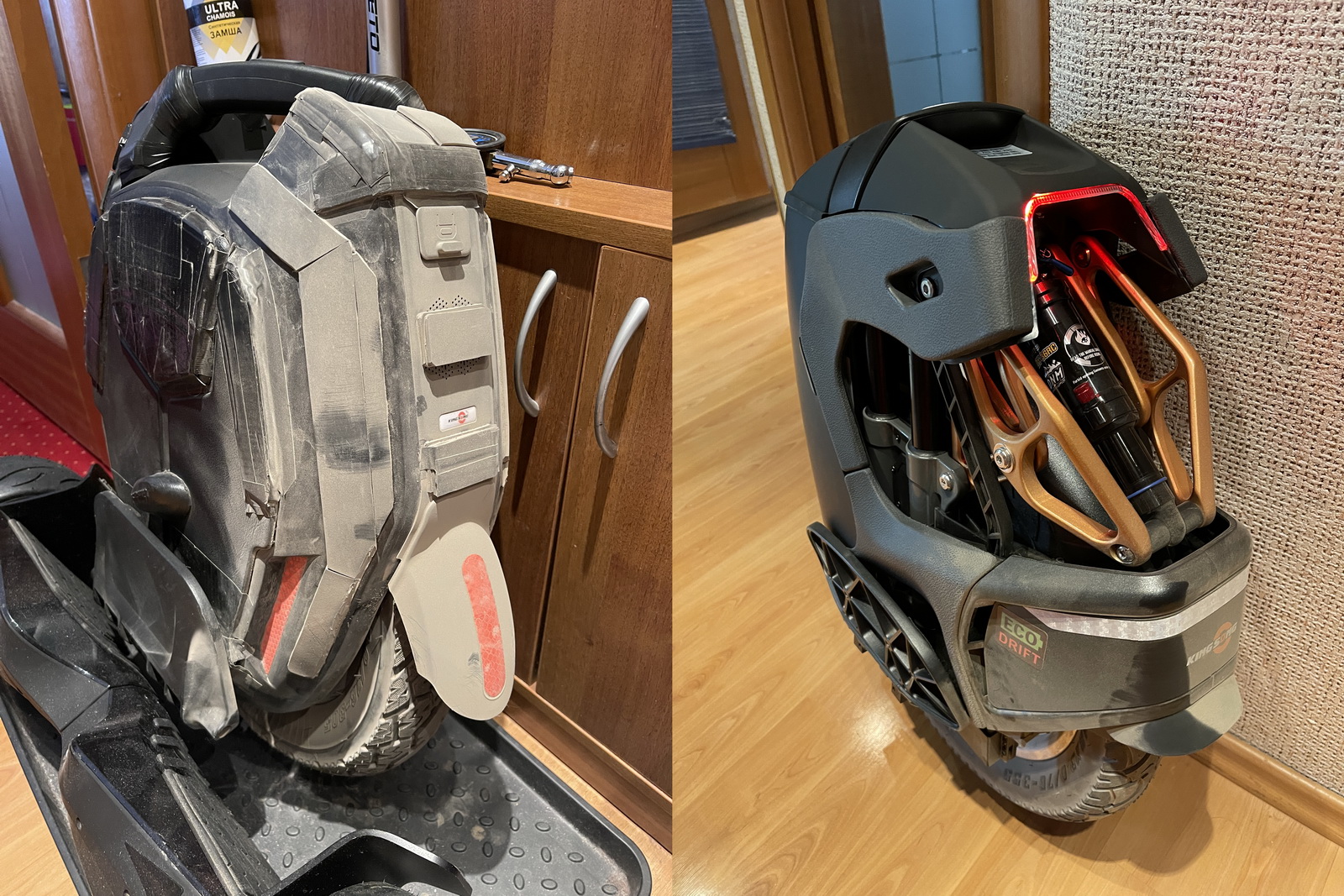

- покрышка стоит криво, восьмеркой. На скорости выше 20 км/час колесо колбасит по типу воблинга. Подскажите, как это правильно исправляется? (спустить, и поправить руками, а потом накачать обратно - поможет? Такое ощущение, что покрышка к мотору приклеена каким-то герметиком);
- есть мелкая вибрация при движении, по ощущениям как будто двигатель жужжит, прошивка была 2.03, обновил через DarknessBot до 2.07 - ничего не поменялось. Возможно от этого, а может, от непривычной постановки ног - ступни затекают;

Цитата: YMA от 18 Май 2021 в 09:25покрышка стоит криво, восьмеркой. На скорости выше 20 км/час колесо колбасит по типу воблинга. Подскажите, как это правильно исправляется?
Спустите, но не до конца а так чтоб покрышка двигалась, обстучите рукой так чтобы линия корда была вровень с ободом, потом обратно накачайте, и все равно бить немного будет, но у нас скорости не те чтобы на этом сильно морочится.
Цитата: YMA от 18 Май 2021 в 09:25есть мелкая вибрация при движении, по ощущениям как будто двигатель жужжит
Вроде как у всех такое на низких скоростях, особенно на разгоне - у меня тоже есть.
Цитата: YMA от 18 Май 2021 в 09:25Колесо просто притягивает мелкую пыль, похоже на накопление статики при работе. В итоге после поездки по чистому питерскому асфальту вся задняя половина в пыли;
Это да, я просто в шоке был поначалу. Для сравнения - вот так выглядят 16Х и S18 после примерно 50 км катки по одним и тем же маршрутам. Я в недоумении, почему икс так сильно грязниться.

Цитата: YMA от 18 Май 2021 в 09:25покрышка стоит криво, восьмеркой. На скорости выше 20 км/час колесо колбасит по типу воблинга. Подскажите, как это правильно исправляется? (спустить, и поправить руками, а потом накачать обратно - поможет?
Не поможет. В чатике телеги люди верят, что надо рассверлить сосок, а то он толкает покрыху криво, но с J-6188 это полная ерунда - она легкая, как воздушный шарик, за обод цепляет только краешком и при накачке сильно надувается. Нет, в вашем текущем конфиге - нет подух/3,0бар/J-6188 вобблинг вы сможете победить только лютым скиллом.
Я лечу воблу: 1) подушками Power-Pads от Алексы; 2) давлением ниже 1,5бар; 3) другой резиной. Зимой ездил на мото - воблы не было в помине. Сейчас хочу заказать новую покрыху с центральной бороздкой вместо сликово-елочного J-6188, попробую.

Цитата: YMA от 18 Май 2021 в 10:40смотреть чехол антистатический
Чистый калис - позор иксовода. Вначале нервничал и колесо мыл почаще, потом забил. На грубой резине грязный калис выглядит аутентичнее и брутальнее. Так что рилакс и тейк ит изи, пжлст.

Может, это не вобла у вас. У этого калиса из-за широкой покрыхи есть свойство отпечатывать на голенях профиль поверхности, по которой вы едете - оно всегда норовит ехать строго перпендикулярно, и на неровностях ощутимо бьет то в одну голень, то в другую. Борьба с этим такая же - снижение давления и подушки. Если не хотите покупать, наклейте скотчем пару слоев пенки повыше по центру - не так больно ногам будет.
