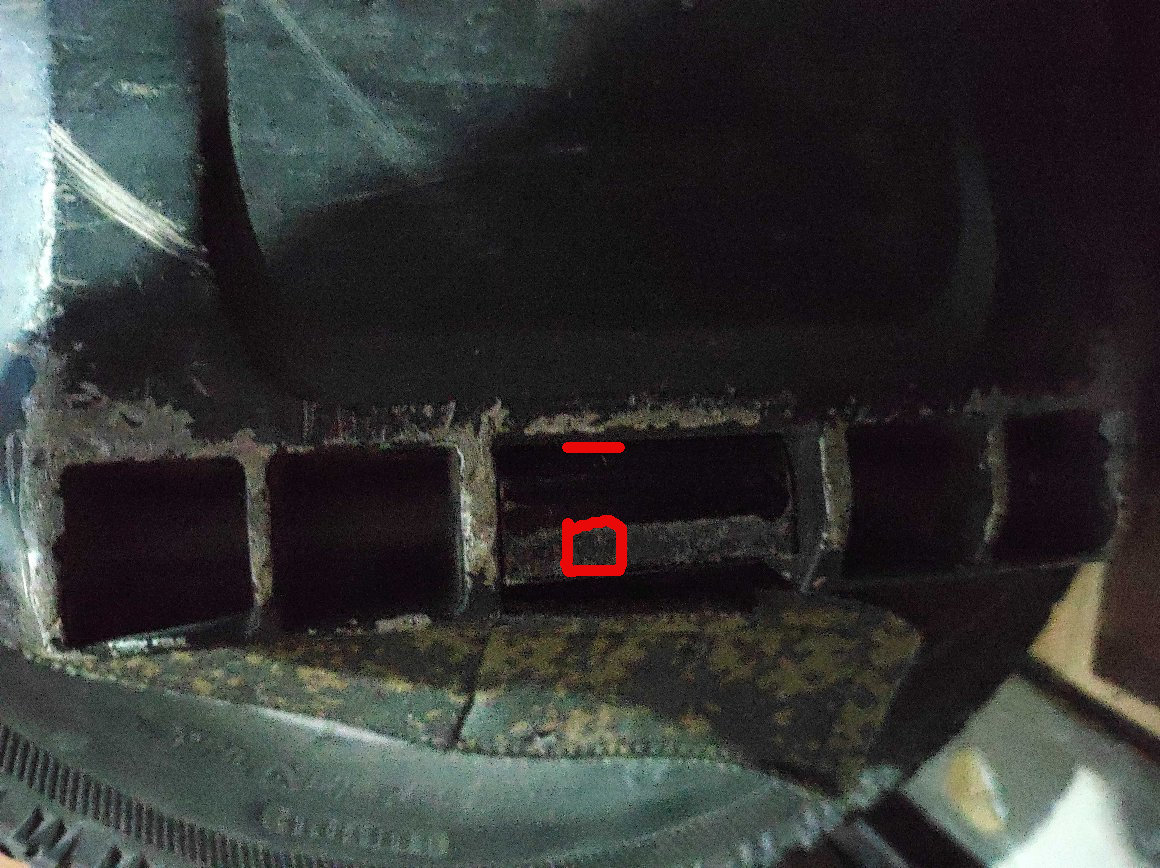

я всмысле что чистка важна при _каждой_ разборке потому что обратная сборка грязного способствует попаданию значительно большего к-ва песка к паре ось-стойка чем при обычной эксплуатации.
а в сложенном вроде ж уперается только в корпус, вот в боевом так контакт выглядит
я не стал ничего подкладывать потому что трудно сделать долговечно, там давление жуткое и сдвигающее усилие при раскладывании.
после песка/леса конечно похрустывает но меня это не беспокоит)).
