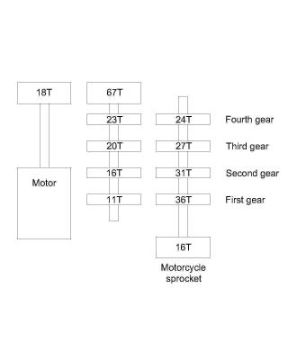

Цитата: East GEM от 16 Март 2019 в 16:02Скорость вращения вала на выходе КПП:
Первая передача: 345
Вторая передача: 582 3.
Третья передача: 836 4.
Четвертая передача: 1081
Максимальный крутящий момент
Первая передача: 312 Nm
Вторая передача: 185 Nm
Третья передача: 129 Nm
Четвертая передача: 99 Nm
Звездочка по умолчанию: 16Т 428
На какой максимальный мотор Дэнзель рассчитана КПП? 9000 её не разорвёт?
Какая максимальная масса мотоцикла, на который можно такую установить? На Урал, например, можно или КПП  развалится?
Ресурс? Рекомендуемое масло?

Цитата: East GEM от 16 Март 2019 в 16:02Максимальный крутящий момент
в каком месте? на выходе из коробки? А если на входе в коробку то почему он разный на разных передачах?
При чем тут мотор в описании, если тема, судя по заглавию, про коробку?
andrey235
Да на крутящий момент вообще не стоит смотреть-это чушь,лишь бы цифры побольше написать,как раньше мощность на китайских магнитофонах,типа 2000 ватт,а там по факту 5 с большой натяжкой.
Denzel Motors
Обоснуйте. Вы чертеж с передачами если не видели повторю тут:
Прежде чем казаться умным - хотя бы посчитайте. Поможет в будущем чтоб не болтать чушь.
Пиковый момент на двигателе примерно 35Nm-50Nm (в зависимости от двигателя) - считайте. Потом дайте ответ.
Крутящий момент - это на выходе коробке - на валу.
Мотор тут как бы не причем, но без мотора коробка передач не едет если что, и крутящий момент сам по себе не существует.

Цитата: East GEM от 25 Март 2019 в 04:03крутящий момент сам по себе не существует.
Давайте по порядку. Коробка это по факту редуктор. На редуктор нормальные производители обычно указывают два таких важных параметра как допустимые обороты и момент на входе ( он еще бывает оказывается разный для разных оборотов).

Мы продаем продукт и даем на него характеристику (уже выкладывали):
Это все на валу выходной звездочки КПП - вот отсюда и рассчитывайте.

Народ вот характеристики вероятного донора:
Максимальная мощность   6.8 л.с.   при 8000 об/мин
Максимальный крутящий момент   7 Н•м   при 6000 об/мин
С учетом отсутствия ударных нагрузок от двс можно предположить, что реально эта КПП вытерпит любой мотор, который туда встанет по физическим размерам.
