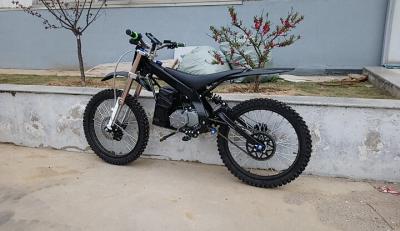

Собрали FXX - (аналог американского Cleverland),
Завтра поедем по горам тестировать.
Максимальная скорость: 70 кмч
Максимальная дальность примерно 150 км (батарея 72В 52Ач)
Принимаем оплаты в биткоинах
ferum
[user]Denzel Motors[/user], Вот вроде и возможности у вас есть, и желание, бизнес как ни как, и в целом стремитесь внедрять что то новое. Но на столько все не красиво, даже для прототипов. Какой то гараж. Такое не может понравиться с первого взгляда, и даже если это круто и едет как надо, бОльшая часть потенциальных покупателей потеряет интерес на первом этапе - фотках. Вы ведь не утилитарные комбайны с набором функций продаете. Даже если это прототип для обкатки, прикройте эту коробку со скотчем. Потратьте время, нарисуйте и склейте-сварите-напечатайте-фрезерните панели, Да хоть из дерева! Для одного прототипа сойдет, главное чтобы на фотке было красиво, закройте батарею. Нужна форма и линия! Это должно выглядеть круто. Реально жалко, столько труда, времени и денег тратите, но не цепляет совсем. Без зла пишу, что то надо вам делать с этим. Лучше фотки на таком этапе не размещать в доступе. Вы ведь не гаражный строитель, который делится успехами.

Выглядит супер,  что-то типа Jumper-125 ,  а какой вес получился?

Ну в общем согласен, но вот если б я создал отдельную ветку по рекламе этого мотоцикла - то в обще согласен, кстати я это собираюсь сделать но уже после того как доведу косметику на нем. А тут задача именно показать коробку передач - я ее и не собирался закрывать. Эта же ветка про коробку передач - ну пусть будет видна.
Мы сейчас как раз и занимаемся в основном тем что все доводим до того чтоб выглядело круто. Поэтому мало новых постов.
Добавлено 28 Апр. 2019 в 03:58
Цитата: Tymmmi от 28 Апр. 2019 в 03:10Выглядит супер,  что-то типа Jumper-125 ,  а какой вес получился?
Это и есть копия Jumper-125 с не большими изменениями

Спасибо за озвученное мнение,мы непременно к нему прислушаемся и в дальнейшем качество выкладываемых материалов будет улучшено. Заметные результаты будут ближе к лету.

Ну немного нет я думаю - этот байк триальный а суррон - немного просто с кроссовым уклоном - ну это мое мнение,  У нас САМУРАЙ - примерно в той категории но только более зализанный, но мы сейчас готовим Самурай на оф род мото колесах 19 впереди и 16 дюймовые сзади.
без батареи возможно. Но у нас хорошая батарея на него 72В 50Ач.
Ориентировочная стоимость - 3000 долларов и возможно ниже. В Москве будет
