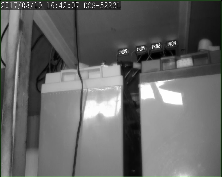

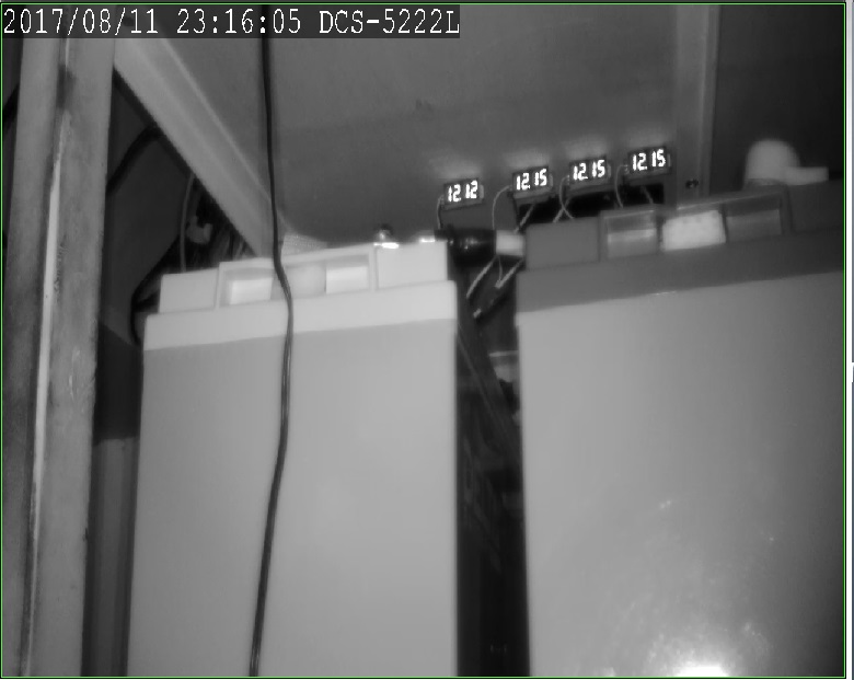

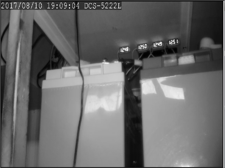

Яков93
Цитата: Кass от 09 Сен. 2017 в 09:32
Откуда вы знаете, что мы измеряли, а что нет? Ну вот откуда? Я просто не хочу метать бисер, когда в качестве аргументов используется модерирование. Это не имеет никакого смысла. У нас работает команда высококлассных инженеров, проводящих постоянно много исследований, разрабатывающих серьезные системы. Спорить с любителями, нахватавшимися по сети мифов и с пафосом их отстаивающими есть ли смысл? Вы так же задаете вопрос сразу с таким подтекстом, что бы меня в чем то уличить.
Не знаю, а предполагаю. И Вы своим крайним текстом мое предположение только укрепляете. Вместо цифр - рассуждения как наши космические корабли бороздят просторы большого театра.
Если измеряли напряжения в последовательной цепи из 40 АКБ дайте пожалуйста цифры измерений, тогда будет о чем говорить. А пока разговор ни о чем.
Вот например цифры по моим 4 АКБ с балансирами, разбег до 0,03В
Когда балансиров не было все было хуже, разбег был до 0,2В, жалко не записывал, было бы интересно сейчас сравнить
