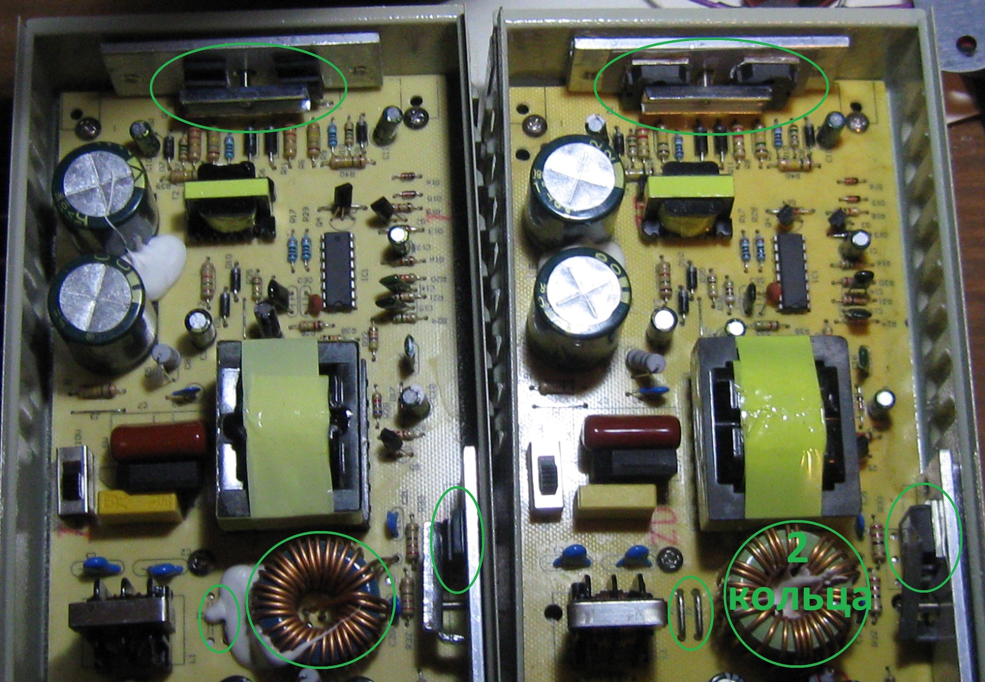

Паяка
#26
[user]Nikolas74[/user], силовую часть любого Бережка можно будет потом переделать в 180-ваттную, путём замены ключей и добавления кольца дросселю.
Соответственно, каждый сегодняшний владелец версии Авто или 7 сможет с минимальными затратами и моей помощью превратить своё ЗУ в более мощный и дорогой (предварительно 5500 р.) Бережок-14, который скоро будет готов. Ключи, дроссель, пересылку придётся оплатить; сам апгрейд по традиции в подарок. Каждый поддержавший однажды проект сегодня и завтра может пользоваться всеми текущими достижениями платформы, без эскалации шоппинга. :-) Это моё и Бережка правило.

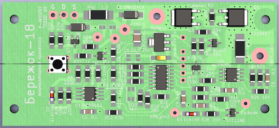

В разработке новая плата управления, с кнопкой и разрядным субмодулем на борту, возможностью 4-проводного подключения к АКБ и токами до 18А. В будущем, она будет ставиться в Бережки 7, 14 и 18. Сегодняшняя плата (по меди и посадочным местам) позволяет 14 ампер, разрядный субмодуль и кнопка внешние, подключение 2-проводное.
18-й будет в корпусе большего размера с 240Вт силовой платой. Изучаю возможность установить на переднюю панель показометр в качестве опции. Надо, чтобы для него хватило места, и получилось градуировать под рабочие шунт и тракт напряжения с дифвходом.
На работу по Бережку-18 потребуется несколько месяцев, и у него будет другой корпус с вентилятором, зато 14 будет готов уже скоро.

Nikolas74
дайте знать когда можно будет улучшить :-)
