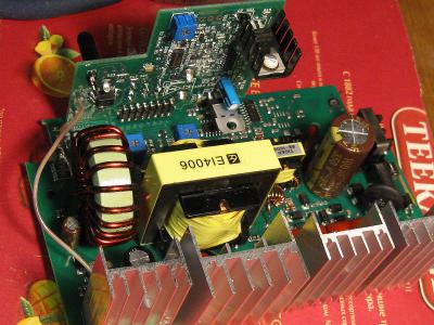

0. В комплект входит переделанный вольтметр, входной провод которого подключен напрямую ко входу АЦП. Потому не следует проверять вольтметр до установки в Бережок-V, во избежание его повреждения!
1. Откусываем провода от переключателя возле контактных площадок штатной платы управления Вымпела. Эти провода понадобятся для подключения к новой плате.
Отпаиваем от силовой платы провода амперметра и вентилятора, чтобы не оборвать при работе.
2. Выпаиваем штатную плату управления Вымпела. Это самая сложный и ответственная часть работы. Делаем предельно аккуратно, чтобы не повредить площадки. Я пользуюсь демонтажным паяльником-оловоотсосом Solomon SH-60.
Если подобного инструмента нет в распоряжении, можно откусить ножки PLS-гребёнки бокорезами и выпаять по одной. Извлекать ножку можно, только когда она выходит без малейшего усилия, т.е. полностью отпаялась от верхней и нижней площадки и металлизации отверстия.
3. Рекомендую напаять резистор 30 кОм 0805 (прилагается в наборе) на 20 кОм на силовой плате, см. фото, для понижения порога включения вентилятора. При переделке Вымпелов 32 и 325 второй такой же резистор позволит повысить максимальное напряжение до 18-19 вольт.
Не помешает установить двухобмоточный дроссель на предусмотренное для него посадочное место со снятием закорачивающих его перемычек (SMD 000 1206), а также помехогасящий конденсатор.
4. Выпаиваем со штатной платы подстроечный резистор и двухцветный светодиод.
5. Винтом М3 с гайкой и шайбой крепим радиатор к разрядному транзистору IRLZ24N. Используем термопасту.
6. Если Вымпел нового образца, с 4 ребристыми радиаторами сзади, оставляем угловую гребёнку 8-контактной. Если старых, с алюминиевыми пластинками, или 3 ребристыми радиаторами сзади и одним ближе к передней панели, отламываем один контакт и оставляем 7.
Впаиваем выводные компоненты на плату управления согласно шелкографии на ней и фото. Светодиод и переменные резисторы вставляются со стороны, обратной SMD-компонентам, остальное со стороны SMD-компонентов. У электролитического конденсатора на посадочном месте и нём самом полоской отмечен минус.
Цепь +АКБ у новых Вымпелов, (4 ребристых радиатора на одной линии), присутствует на межплатной гребёнке, а у старых, (пластинчатые радиаторы или 3 ребристых в линию, один ближе к передней части), подключается проводом.
Площадки первого вывода на посадочных местах квадратной формы. У светодиода первый вывод отмечен срезом окружности пояска. Этот срез должен смотреть вверх.
7. Впаиваем гребёнку платы управления в силовую плату. Между платами должен быть прямой угол. При этом удобно ставить плату радиаторами на подставку высотой 11 мм, например, крышку чайной жестянки.
8. Паяем согласно фото провода к затвору выходного ключа и выходу дросселя, а в случае старого образца - и к +АКБ.
Точки пайки проводов на плате старого образца.

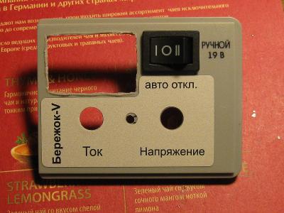

9. Сверлим в передней панели отверстие 3.2 мм точно посередине центров отверстий регулятора тока и светодиода индикации перегрева. Рассверливаем последнее до 8.5-9 мм.
Вырезаем окно под вольтметр, наклеиваем наклейку.

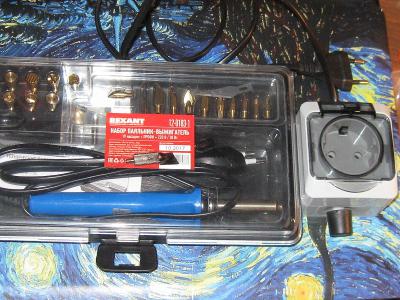

Я режу пластик паяльником-выжигателем, в зажим зажимаю обломок канцелярского ножа. Мощность регулирую диммером от лампы-прищепки.
Устанавливаем вольтметр на место.
10. Паяем провода амперметра и вентилятора, который рекомендую заменить на 60 мм, толщиной 10 мм, потребляемым током менее 0.2А.
11. Устанавливаем всё на места, закручиваем шурупы крепления силовой платы.
Паяем провода вольметра: общий - чёрный, питание - красный, измерительный - жёлтый или иной.
Паяем провода от переключателя к плате управления.
12. [b-b]При наладке ЗУ со снятой крышкой корпуса соблюдаем предельную осторожность! На радиаторах силовых транзисторов, предохранителе и других точках платы присутствуют опасные для жизни напряжения![/b-b]
Переключатель в среднее положение ОТКЛ, включаем ЗУ в сеть. При минимальных уставках тока и напряжения вольтметр может не светиться, трансформатор и дроссель издавать звуки. Это не является неисправностью.
13. Переключатель в правое положение РУЧНОЙ, регулятор тока не на минимуме, (можно на середину или на максимум). Вращая отвёрткой вал подстроечного резистора, добиваемся верных показаний напряжения на вольтметре. Устанавливаем 12.5 вольт. Отключаем ЗУ от сети.
14. Переключатель в левое положение АВТОМАТ, устанавливаем перемычку (джампер). Включаем ЗУ в сеть. Прибор запустится в режиме калибровки, светодиод должен светиться оранжевым.
Проверяем напряжение на крокодилах 12.5 вольт, переводим переключатель в среднее положение ОТКЛ. Светодиод станет зелёным, напряжение на крокодилах пропадёт. (Точнее, почти. Схема защиты Вымпела от подключения АКБ в неверной полярности имеет небольшой ток утечки, и при закрытом выходном ключе мультиметр показывает порядка 4 вольт. Это нормально, и ни на что не влияет.) Калибровка завершена, отключаем ЗУ от сети, снимаем и убираем джампер.
15. Двухцветные светодиоды СД-31 попадаются с разной светоотдачей кристаллов. Если оранжевый цвет выглядит зелёным, и красный кристалл светит тускло, следует припаять резистор 270 Ом параллельно R8.
Переходные отверстия крупные, тонкие ножки выводного резистора входят и впаиваются без проблем.
16. Валы переменных резисторов Бережка толще, чем Вымпела. Чтобы надеть штатные ручки без чрезмерных усилий, отверстия в них надо расширить. Я пользуюсь для этого фрезой диаметром 6 мм.
17. Чтобы установить верхнюю крышку, необходимо укоротить кусачками один зубец, иначе он будет упираться в подстроечный резистор.
18. Поздравляю, Бережок-V готов к работе!
