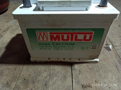

Всем здравия. Получил свой модернизированный Вымпел 30 (Бережок V). Внешне передняя панель исполнена замечательно. http://
Завтра хочу попробовать провести профилактический заряд аккумулятора. Аккумулятор 2008 года, http:// куплен вместе с машиной в 2010 году. Заряжался весной и осенью Вымпелом 30 в автоматическом режиме 16В силой тока сначала 1А через час-два 2А. И до момента пока стрелка амперметра не ляжет почти в ноль. Машина используется только в тёплое время года, и то редко (мама на дачу ездит). Бывает беру как подменный, пока свой заряжаю. Сейчас при 0 градусов НРЦ 12.7В. Плотность померяю завтра. При последней зарядке плотность 1,27 во всех банках.
Планирую заряжать в автоматическом режиме. Напряжение окончания заряда поставлю 14,7, дождусь окончания заряда (зелёный светодиод). Далее дам отстояться 24 часа, и снова на зарядку до 16 В в автомате. Или можно без отстаивания? http://
И ещё вопрос : заряжать буду в помещении с температурой примерно 15 градусов. Есть возможность поставить аккумулятор на регистр водяного отопления, его температура 40-50 градусов. Поставить?

[user]svs35[/user], ставьте сразу 16 вольт. Автомат Бережок адаптивный многоступенчатый, в отличие от просто CC/CV 14.7 или 16 вольт без платы управления Бережка, или, что то же самое, ручного режима в правом положении переключателя.
+15 градусов нормально. Можно поставить АКБ и рядом с радиатором.

Всем здравия. Небольшой отчёт по заряду аккумулятора (см. пост чуть выше). Перед зарядом НРЦ 12,72 плотность 1,27 во всех банках. Уровень в норме. Прошло почти 38 часов. Аккумулятор стоит на регистре водяного отопления. Температура электролита 22 градуса, плотность от + 1,28 1,29 1,29 1,28 1,28 1,28 Бережок топчется на месте среднее напряжение 14,4. Не правильно выразился чаще на вольтметре 14,4В. При начале заряда через минуту перешёл в режим "дозаряд".
Сергей285
Цитата: svs35 от 18 Март 2020 в 21:56Бережок топчется на месте среднее напряжение 14,4. При начале заряда через минуту перешёл в режим "дозаряд".
Какой технологии аккумулятор ?
Добавлено 18 Март 2020 в 22:00
Аккумулятор сильно засульфатирован
svs35
Чуть выше все написано. И фото есть. А так Са.
Добавлено 18 Март 2020 в 22:03
Сверху пластин снега нет. Возможно внизу.

Продолжаю отчёт. Прошло 96 часа с начала заряда аккумулятора. Температура электролита 23 градуса. Плотность в банках от + 1,29 1,29 1,30 1,29 1,29 1,29. Напряжение чаще показывает 14,4В, до 15В не доходит. Амперметр: от 0 до 1А, раньше до 5А очень редко скачки были. [user]Паяка[/user], может микроконтроллер подзавис? Может переключатель в ОТКЛ, обесточить, и по новой начать?

Выключение Бережка V не изменило ситуацию. При новом заряде в стадии "заряд" примерно 30 секунд, далее "дозаряд" сначала напряжение доходило до 15,5В, ток до 5 ампер, минуты через две 14,4В; 0-1А. Будем продолжать профилактику двенадцатилетнему "старичку". Очень хочется дождаться любимого цвета светодиода :).
Сергей285
Цитата: svs35 от 21 Март 2020 в 12:22Выключение Бережка V не изменило ситуацию. При новом заряде в стадии "заряд" примерно 30 секунд, далее "дозаряд" сначала напряжение доходило до 15,5В, ток до 5 ампер, минуты через две 14,4В; 0-1А
Можно ускорить процесс. Возьмите нагрузку 7 - 10 Ампер , снимите клемму бережка - нагрузите минуты  2 - 3 аккумулятор. Подключить Бережок ,увидит разряд начнет больше давать ток и напряжение перемешивание пойдет быстрее.
