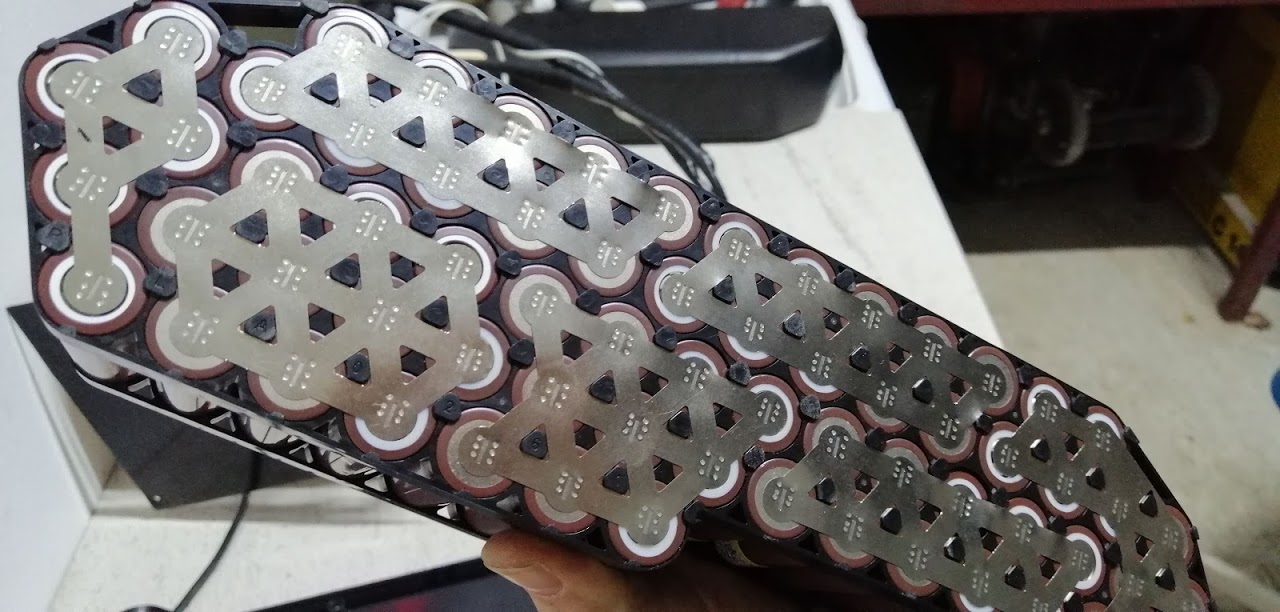

суть не в объеме холдеров (хотя если посчитать по банкам: (74-70)/70*100=5,7%), суть в выяснении допустимых возможностей.
на моем примере: собрал 14S5P, т.к. 75 не удалось разместить, 14S - это тоже оптимальное напряжение для кареточных бафов без переделки.
в будущем прокачаю контроллеры до 18S, большее на встроенных смысла нет.
и в этом же корпусе смогу собрать 18S4P, то есть 72 банки, которые при использовании комплектных холдеров не влезут.
так же как и бмс, а уродовать корпус и вырезать под нее отверстие, это для любителей... эстетики   :facepalm:

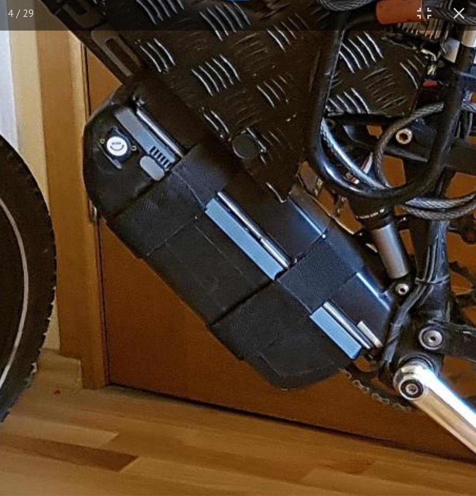

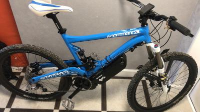

Пробовал крепить через червячные хомуты саму площадку к раме велосипеда проделав в ней отверстия-сам корпус не трогал. Со временем от вибрации, тряски и большого веса АКБ саморезы разбили отверстия в корпусе и он стал расходится. Закрутил саморезы чуть толще и чуть длиннее стандартных, хватило ещё на пару месяцев, затем такая же петрушка, хоть скотчем скрепляй 2 половины корпуса :pardon:
Так крепят бмс китайцы
newsky526
Цитата: voki от 09 Янв. 2020 в 22:27хоть скотчем скрепляй 2 половины корпуса
Не рассчитан этот корпус на подвес ,вверх ногами. А вот так висит и в ус не дует! Просто,две ленты с липучками. Ну и платформа с усилением ,дюралевой пластиной.

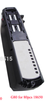

кстати есть и на 80 ячеек)))
https://aliexpress.ru/item/4000157438415.html?spm=a2g0o.detail.1000014.23.735c5adedJKNSw&gps-id=pcDetailBottomMoreOtherSeller&scm=1007.13338.128125.0&scm_id=1007.13338.128125.0&scm-url=1007.13338.128125.0&pvid=a5b6049f-67a9-4b13-8f67-1c7074fc1c48
поделитесь ссылкой на бмс которая гарантировано влезет в корпус на 70 ячеек 14S5P буду благодарен. китайцам написал запрос но они молчат
Blik86
Цитата: voki от 11 Янв. 2020 в 00:21кстати есть и на 80 ячеек)))
Из-за места под контроллер у него более хлипкая конструкция.

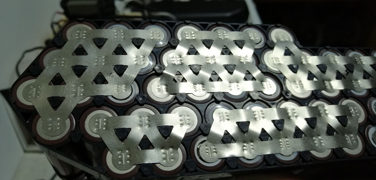

Цитата: Mentas от 19 Авг. 2019 в 19:43буду признателен ,если поможете 13s5p /

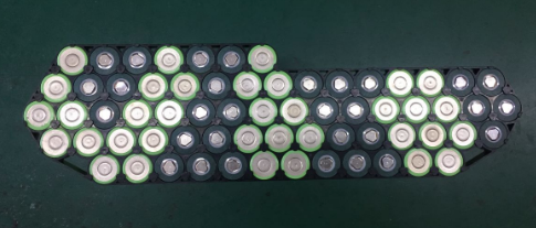

Ну какими правилами. Прежде всего + к - по 5 штук . Таких должно получиться 13.  Я заказывал тут https://aliexpress.ru/item/4000114096533.html?spm=a2g0s.12269583.0.0.4d311029utpXWz
разместить так

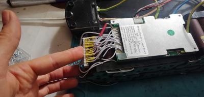

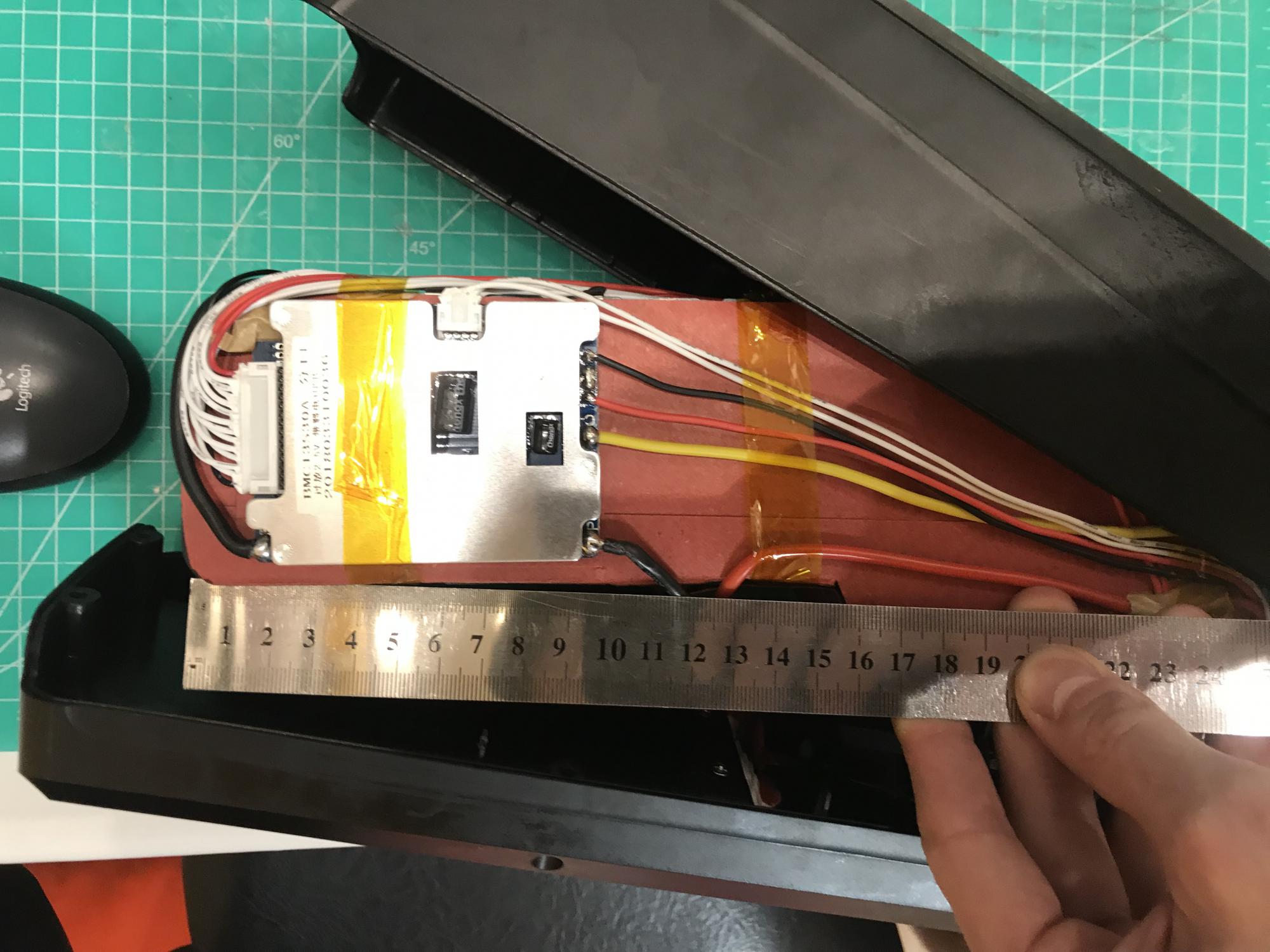

БМС я купил смарт, можно просматривать на телефоне как заряжены сектора (по 5штук) . Но размер не поместился идеально и мне пришлось перепаять штекер так:
Варил с помощью самодельного сварочного из микроволновки. Удивляюсь, что еще люди паяльником греют, столько инфы как нормально проварить есть. Вот так получилась сварка:

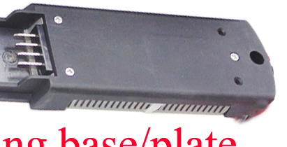

а можно подробнее, а то я собрал как в посте выше, и намучался с перепайкой штекера под бмс. А в чем состоит хлипкость конструкции? Где предполагается место под бмс? и сколько миллиметров, спасибо.
Blik86
Цитата: miron_2005 от 12 Март 2020 в 13:10А в чем состоит хлипкость конструкции? Где предполагается место под бмс? и сколько миллиметров, спасибо.
Из-за корпуса контроллера на значительную часть  платформы не прилагается нагрузок, на  корпусе аккумулятора меньше крепежных ушек и они сосредоточены в передней части. Эти корпуса рассчитаны под вполне конкретные БМС и другие туда не лезут.

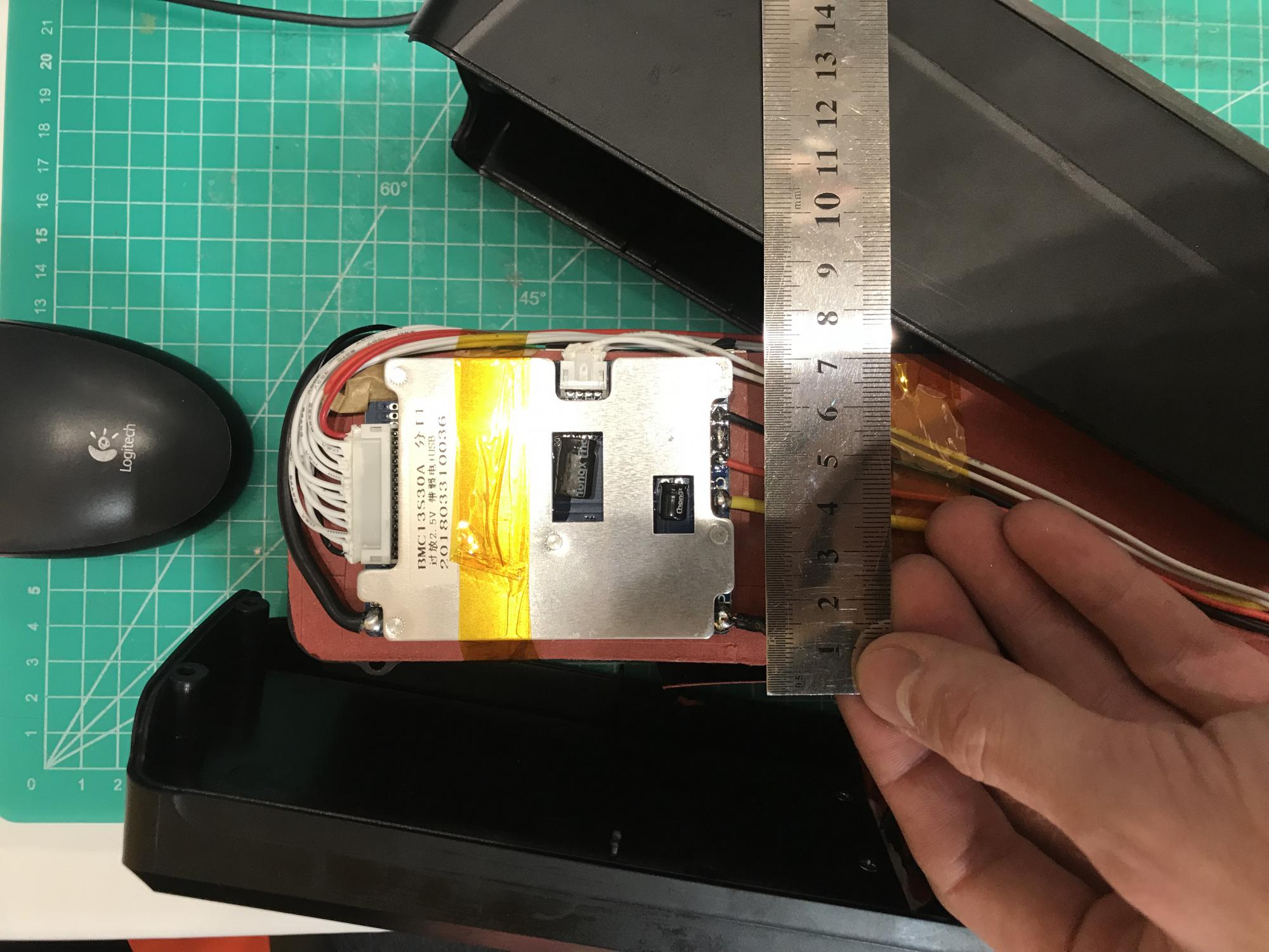

Да, молчат. Прошу конкретные размеры, чтоб определиться влезет ли смарт бмс, но "как рыба об лед". В принципе, я воткнул в корпус на 65шт. Там контакты расположены ближе к концу и влазит, хоть и с заморочкой.  А вот на 14s5p это надо 70, теоретически корпус на 80, остается 10 (одно место 19mm ) получается 190 mm должно влезть без проблем. Но вот то, что он более хлипкий,  как мы обсудили выше, это не приятно.

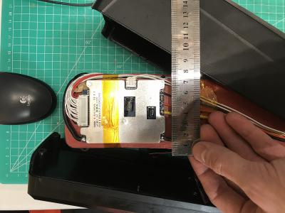

Да я замучался искать подходящий. Мне надо 13s5p (65 элементов) но и смарт бмс впереть. Я одну батарею собрал, но пришлось контакты бмс перепаивать.
Все, а это хлопотно. По прикидкам должно было поместиться, но клеммы силовые (даже подпиленные) упиралсь в провода из клемника на 15 контактов. В общем, перепаял. Вот ищу еще корпус, а все как на зло с контактами по середине. (или я так ищу :) )

Задача подобрать для батареи на 65 штук и Smart BMS. Вырезав 5 ячеек я получу 95mm,  а корпус БМС + провода надо принимать 118mm , чтоб хорошо стал. Читаю, что пихают как-то ( предполагаю выламывая ребра жесткости или даже крепление), но это как-то не камильфо.
