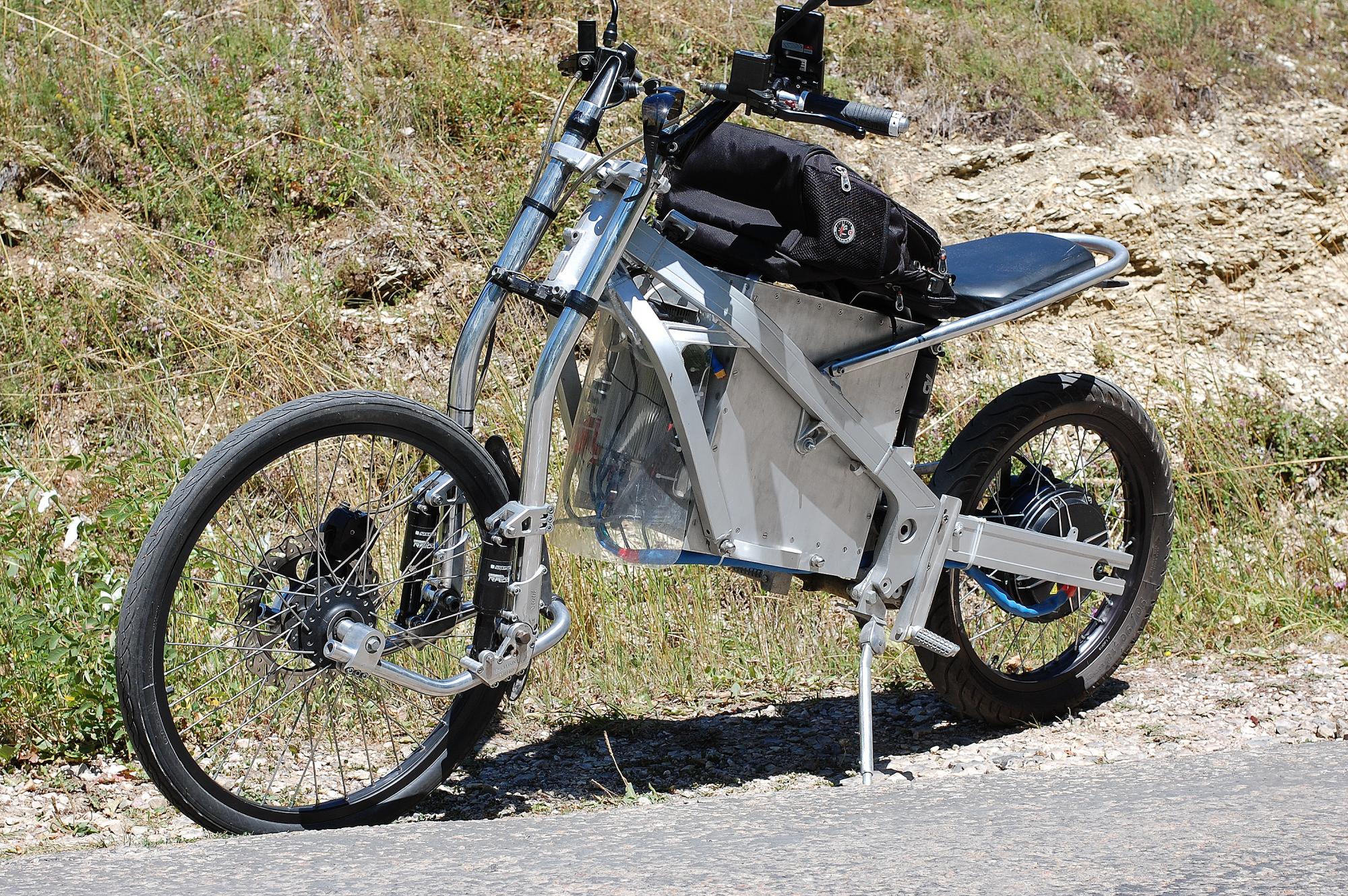

Пару недель тому назад слегка долбанулся в городе в переди- едущий квадрат,у него 4 колеса шириной с-пол метра,а у меня тонкие,хоть и ехал юзом,но не спасло,причиной послужило то,что справа какой-то тронутый выехал с правой полосы на левую(одностороннее) не посмотрев,как обычно, на движущийся транспорт,да и скорость 50+,а это не мало для двух колёсников в плане тормоза.
Короче ему ничего,а у меня слегка согнулись перья вилки и яичко в колесе,поехал конечно дальше,но решил поменять перья на более толстую стенку труб,было 3мм.,стало5мм. дюрали.
Гнуть пришлось с бубном,две штуки запорол из-за времени нагрева,перегреешь-ломается,недогреешь-хрен согнёшь,короче с часами пришлось греть,ровно 7 минут паяльной лампой,трубы то толстоваты-38мм сечения+5мм. стенка.

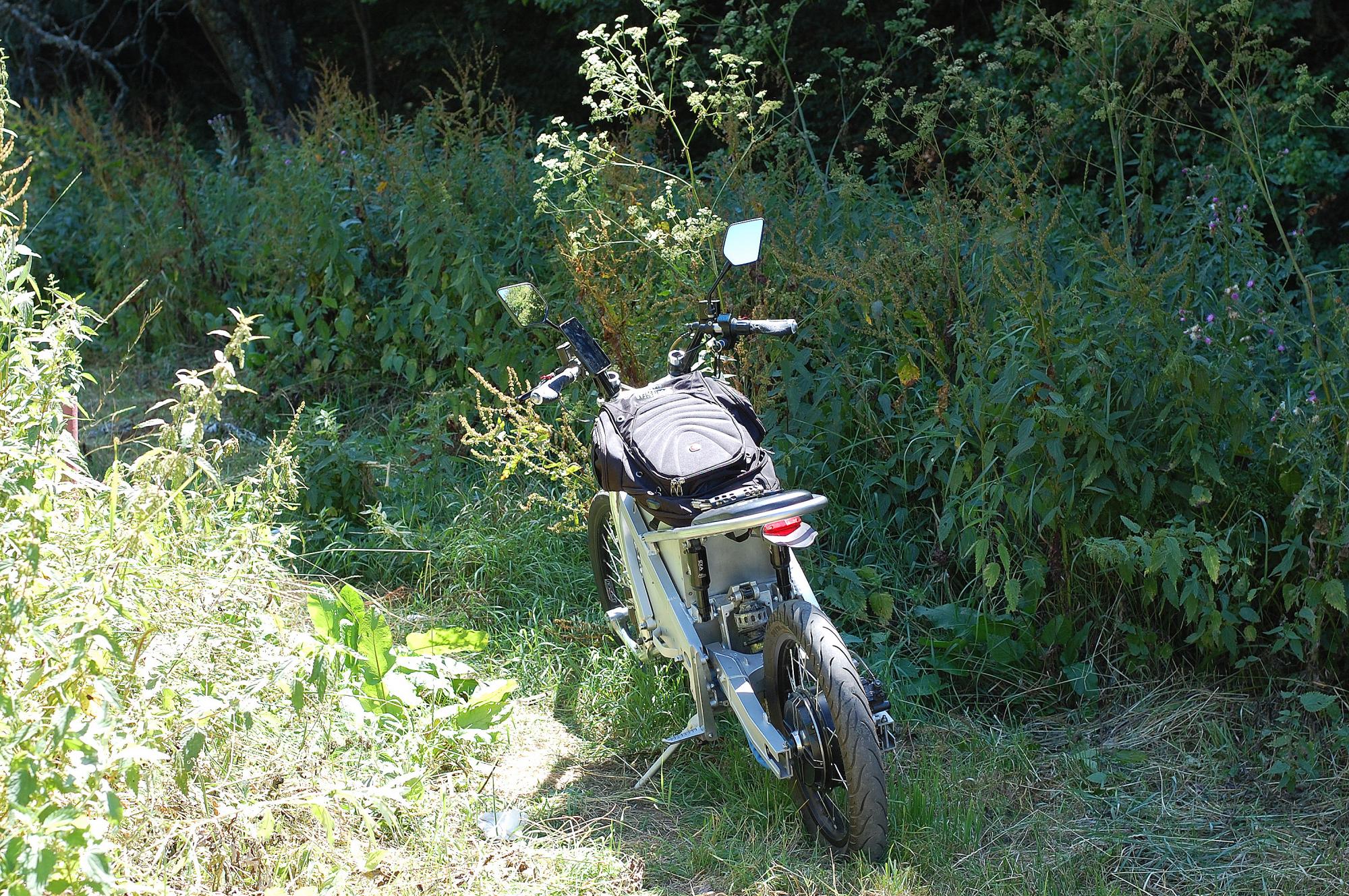

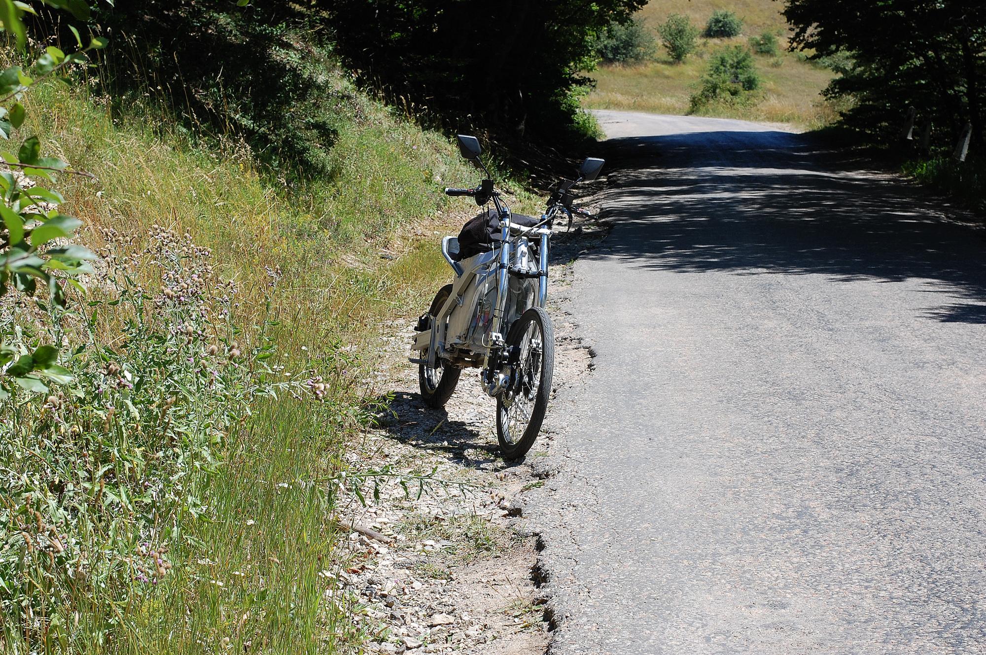

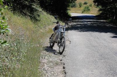

Сегодня забрался в густой,горный лес,лепота:

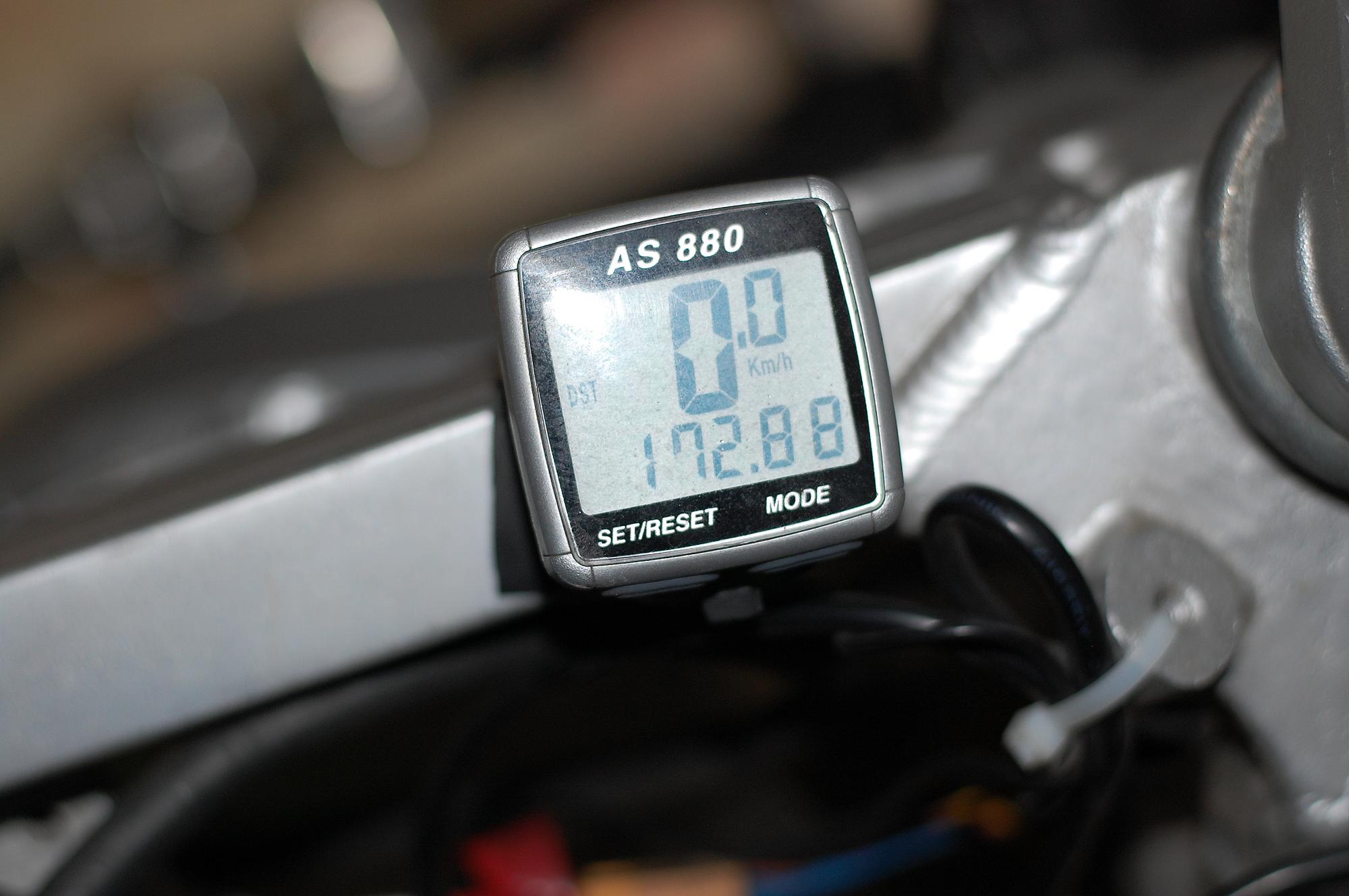

Проехал ровно 170 км.,зарядился до 90В,остаток по приезду:

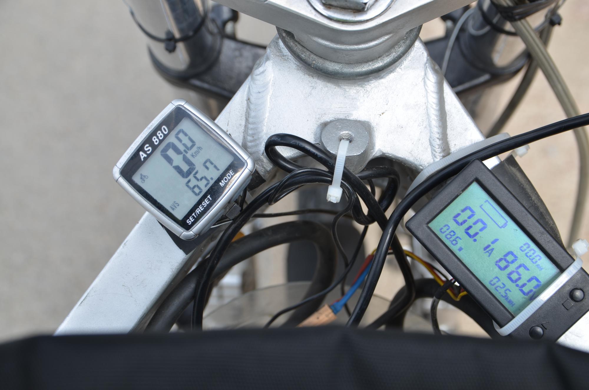

Пару часов как вернулся из Херсонеса(КорсУнь в летописной истории),он был предметом экскурсии :exactly:.
После 65 км пути,а это уже рядом с Севастополем посмотрел на цифры:
средняя 65,7км/ч.,это с учётом езды по городу,чисто по трассе была бы поболе потому как ехал 70-80км/ч.,потрачено 2.5квт.ч.
Расход по формуле ув. модератора составил 38.4вт.ч/км.(расход)/65,7(средняя скорость)=0.58Илс ,что характеризуется как "скорее хорошо".

Цитата: Statik от 14 Июль 2020 в 17:00

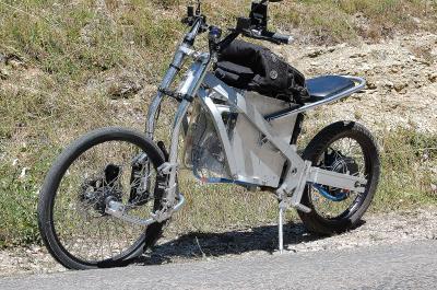

[user]drewqas[/user], Данная вилка при торможении не проваливается как телескопическая,но и НЕ поднимается,подтверждением чему есть видео.
А что там у вас с вашей конструкцией-одному Велесу известно.
Правильно когда проваливается - колесо при торможении прижимается к дороге увеличивая эффективность торможения. Если посмотреть на чертеж который я представил можно понять как должна быть организована тормозная система. По моему скромному мнению переделки технически простые, учитывая какую красивую (без иронии) конструкцию Вам удалось осилить.
Statik
У Хонды, с которой снял раму на Антилопу, стояла система с заведённой тормозной жидкостью для того чтоб при торможении она не клевала,в некот. современных и навороченных мото тоже стоит система антиклевка,ну а в рычажке это идёт бонусом.
Когда клюёт,то меняется геометрия,ось колеса приближается к штоку рулевого стакана в горизонте,особо НЕ желательно в поворотах,ну и когда проваливается при торможении,то через руль можно улететь.
Я вот с ужасом думаю как на лигераде будет стоять питовская вилка с приличным ходом и она хорошо так проседает при том когда залажу на него,ведь центр масс тушки на лигераде смещается на перёд,а при торможении хорошо так будет проседать,единственно что будет противовесом,так это два кейса аккумов на уровне плеч тушки весом добрых 50кг вместе с кейсами.Ну и центр тяжестей всё ж будет ниже у лежачего,чем у сидячего.
Balor
Цитата: drewqas от 16 Авг. 2020 в 17:26Правильно когда проваливается - колесо при торможении прижимается к дороге увеличивая эффективность торможения.
Манипуляция с жёскостью подвески (чем, по суди, является антидайв) никак не может повлиять на вес на колесе, это функция длины базы, распожения ЦТ и переноса веса во время торможения... если только тебя нет точки опоры сверку помимо гравитации конечно :)
Тогда, наоброт, антидайв рулит и реально будет прижимать колесо к земле, но это актуально только для чего-то очень извратного с более чем двумя точками опоры (пускай и не сверху).

Пока на поворотах  Велес(скотий бог) миловал антилопу,но песочек не приветствуется,были моменты когда еслиб не подставил ногу на автомате,то загремел бы,ну и по мокрому даже не пробовал,думаю не стоит вообще или ехать очень медленно,что и делал ранее когда попадал в дождь на других ебайках и НЕ сликах полных как здесь.
По ямках мелких спасает рычажка кот. ловко отрабатывает мелочь,особо когда набьёшь покрыхи по-свежему до 4 бар.,то практически всё берёт на себя маятник рычажки,а на ухабах-ходы по 200мм. и посадка тушки ближе к заднему колесу,по этому неподрессоренной массы  МК почти нет,если переместиться ближе к центру,то уже ощущается на крупных ухабах инерционность задка.
Хотя два раза и оба в разных поездка в Бахчисарай влетел в очень крупные ямы с острыми краями,один раз обгоняющая машина прижала к правой стороне с ямами,а второй- ехал за машиной и не успел вывернуть руль от ямищ которые машина взяла по центру днища,я их просто не видел,а скорость в обоих случаях была больше 60км/ч.,так схватил таки яйцо да и восьмерку на переднем,а заднее прошло хоть бы что.От пробоя колёс спасло исключительно достаточно набитое колл. воздуха,еслиб было даже 2бара,то уже всё,прохерачило бы камеры.
И да,на переднем вело ободе 26* стоит сдвоенная покрыха,то есть одна нахлобучена на вторую,покрышки с очень тонкими боковинами,но обе с антипрокольным слоем,тоже бог Велес миловал пока от проколов,вот год ездию ничего пока не меняя,осматриваю периодически протектор,но не замечаю износа,что немного странно,всё же масса приличная на него(колесо).

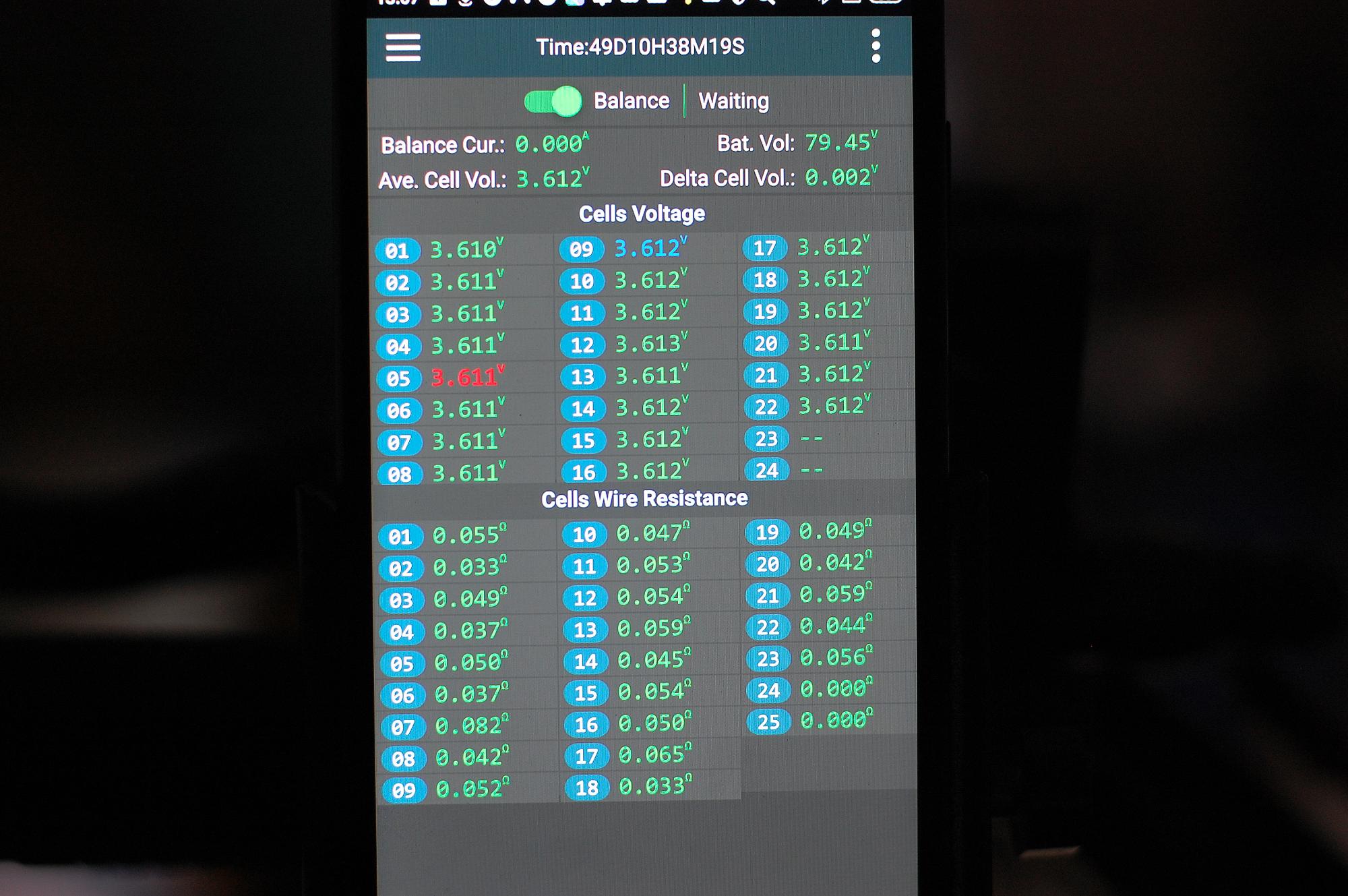

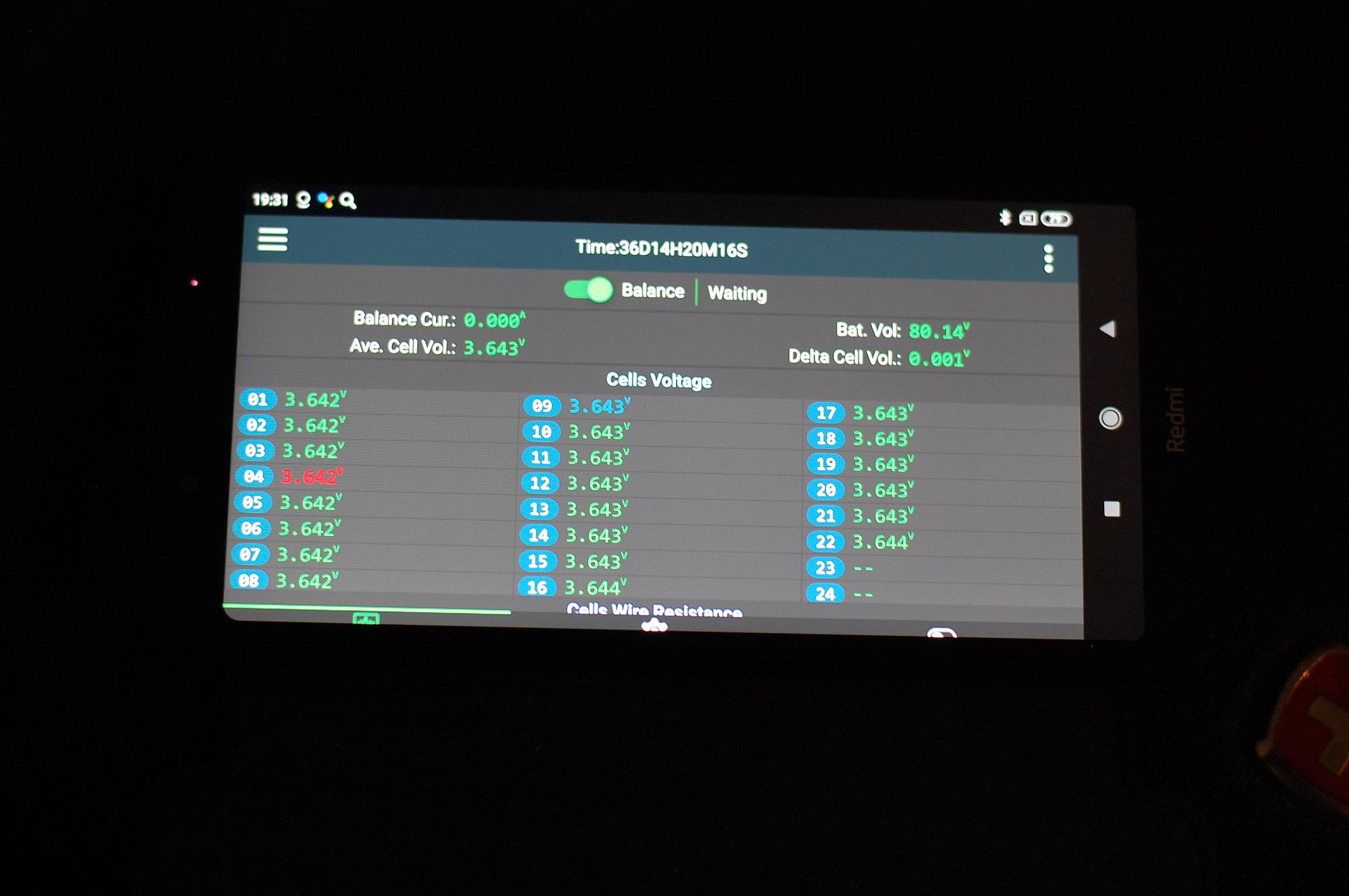

Сегодня в воскресенье вжыкнул в Симферополь в магазин Веломир,у них оставалась ещё одна покрышка кот. мне нужна,ранее взял у них уже парочку по Интернету.Накануне поменял местами на переднем велоободе 26 размера покрышки,ту что стояла внутри-поставил на наружу(новенькую),а ту что снаружи-во внутрь после одного года езды,заодно и камеру толстостенную поставил,стояла совсем худая,на ощупь будь-то пластиковая.
Со стороны Алушты на перевал-жёсткий подъём,сегодня ещё раз убедился,на двс тоже не малина,но менее ощущается,а тут...зыришь на амперметр,а там  80А с гаком /:-).Со стороны Симфера на него же(перевал)-гораздо положе,ментов на перевале была целая группка,но...игнорировали на этот раз :-D
Прокатился с ветерком конечно,поскольку второй раз на антилопе еду этот маршрут,то уже знал её возможности и прибавил немного.
Ячейки сразу же по приезду:

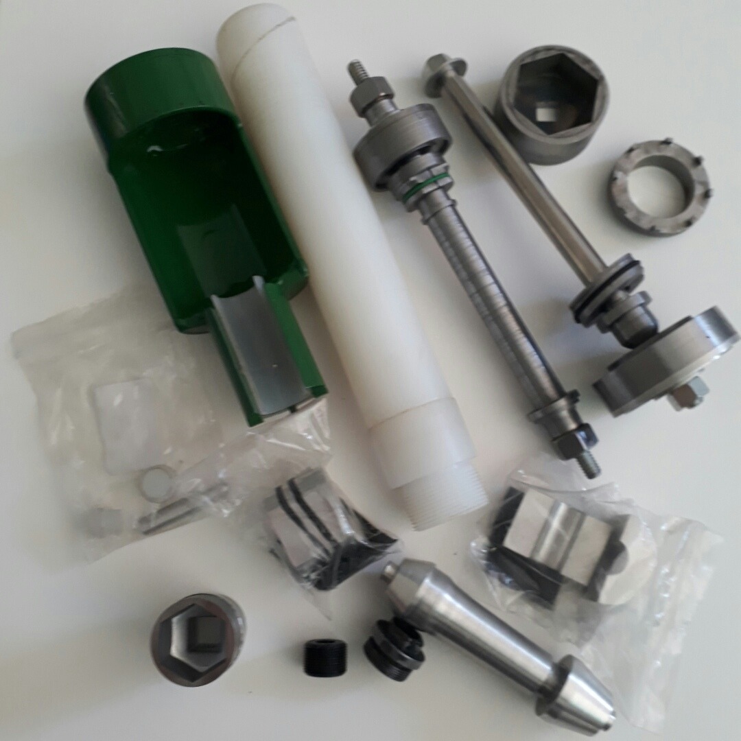

Statik
Так а где можно посмотреть её потроха,в нете нашёл вот такое,оно?
Чот не видать там шариков,может выпали :-D:
