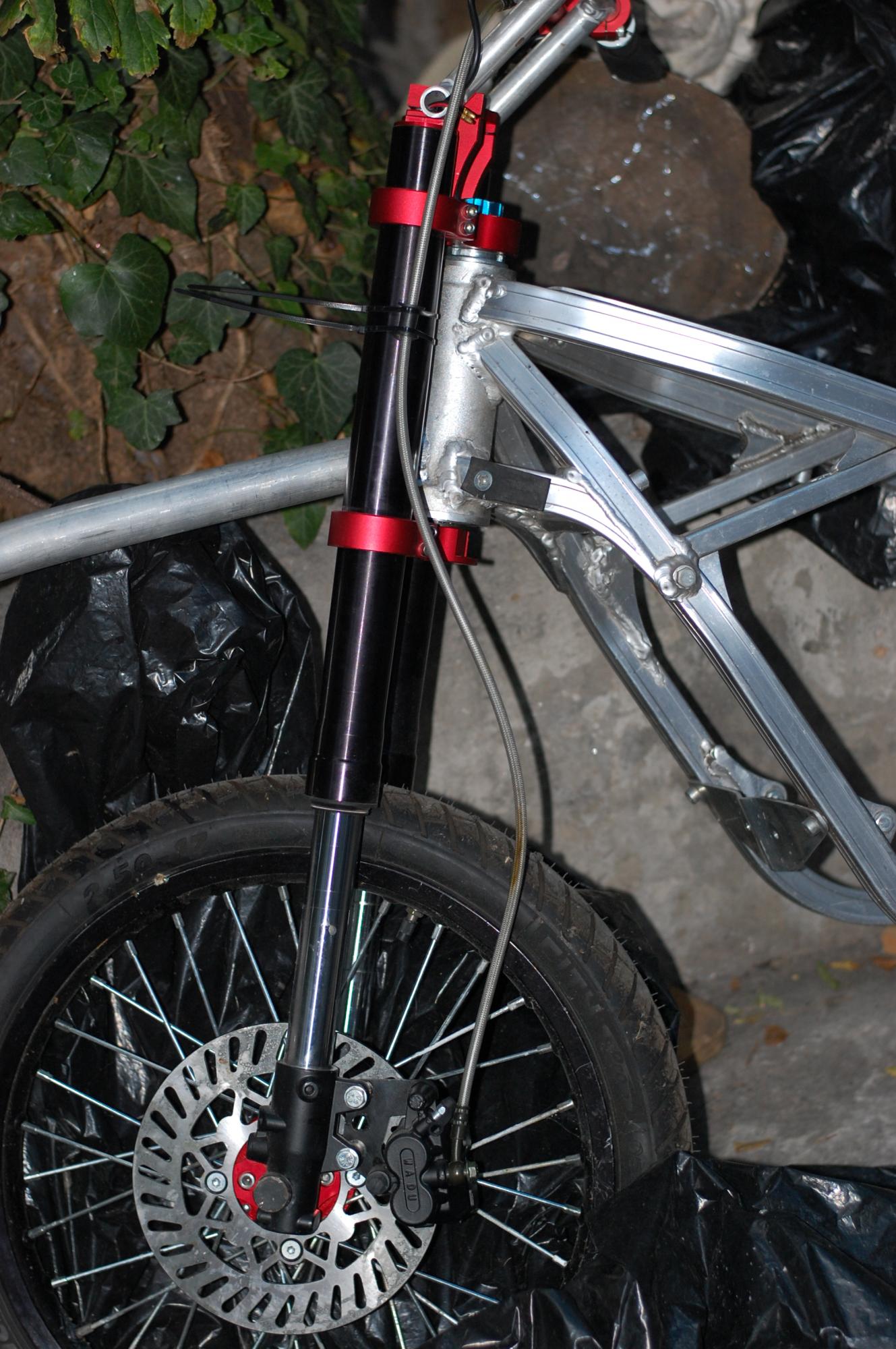

По жизни не имел отношения к   технике окромя как хоббийного,но тем не менее считаю-красота того или другого решения в механике должна лежать через простоту и эффективность.
Линейные подшипники известны ещё с золотого века механики,ну пришли наконец до вело вилок,хде-то наблюдается течение массового перехода в производстве вилок к вело и мото подобным образом,нет,почэму,видимо в общем итоге всё не так розово как  видится некот. из нас :-)?
Простой пример-что будет если часть иголочек выйдут из сепаратора и упадут вниз(под воздействием крупинок грязи),вилка будет матыляться в разные стороны,а в случае с одной ногой...титановая ключица как пить-дать.
Blik86
Цитата: Statik от 27 Авг. 2020 в 16:38вилка будет матыляться в разные стороны
Ее просто клинанет. Вообще проблема надуманная, с вилки за 40000+ хозяин будет пыль сдувать и своевременно обслуживать... в том числе выравнивать подшипники перед каждой покатухой)))
Цитата: Statik от 27 Авг. 2020 в 16:38видимо в общем итоге всё не так розово как  видится некот. из нас ?
Видимо с металлическими башингами тоже не все ладно, раз они до сих пор не вытеснили полностью пластик)))
Statik
Цитата: Blik86 от 27 Авг. 2020 в 17:45
Ее просто клинанет.
Неа,вылетевшие иглы из сепаратора образуют агромный зазор и вилка будет именно матыляться, при чём в разные стороны,что приведёт к полной потере управления.
У меня так в оси Z на чпу вылетели шарики из-за загрязнения подшипников и направляющих,появился люфт,но тут две направляющие,при одной рельсе... это даже страшно представить.Думаю именно по этой причине в вилках мото делают по-старинке-втулочные подшипники скольжения.

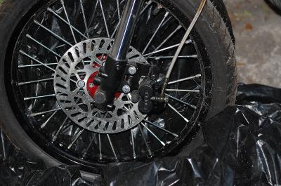

Тем временем уделил немного времени лигераду,когда оно выпадает,то охота махнуть куда-нить подальше от цивилизации.

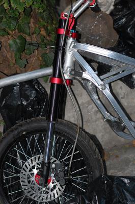

Шток рулевого стакана пришлось таки выточить новый(скупой платит дважды),смазал и установил навсегда:

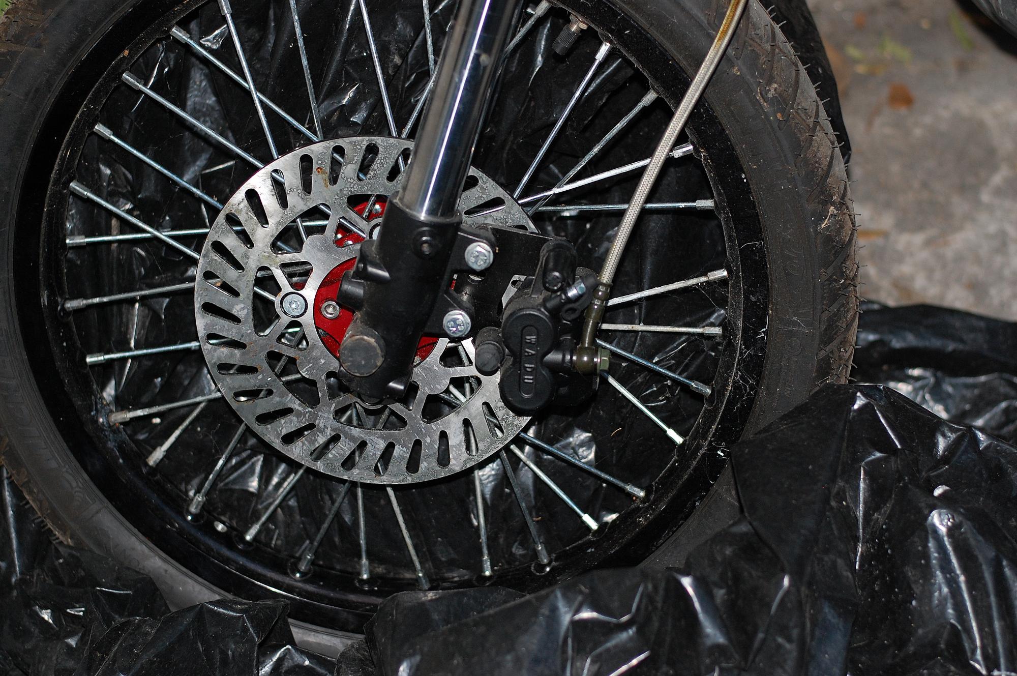

Также установил полностью передний тормоз:
Тиски для МК поставил на место,предварительно вымочив в антиржавчине до цвета цинка:

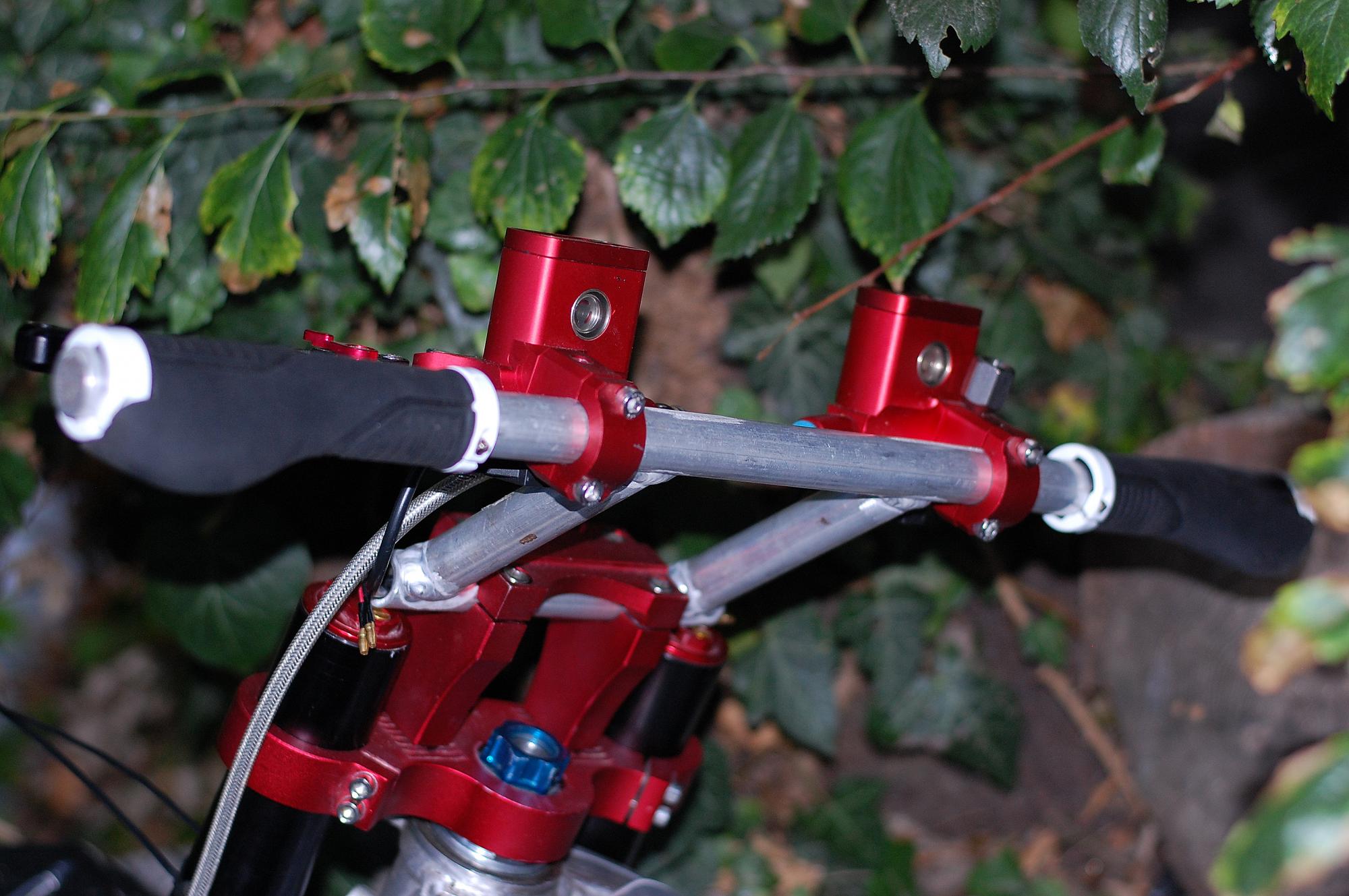

Прикупил и поставил на самопальный руль тормозные машинки качества CNC:

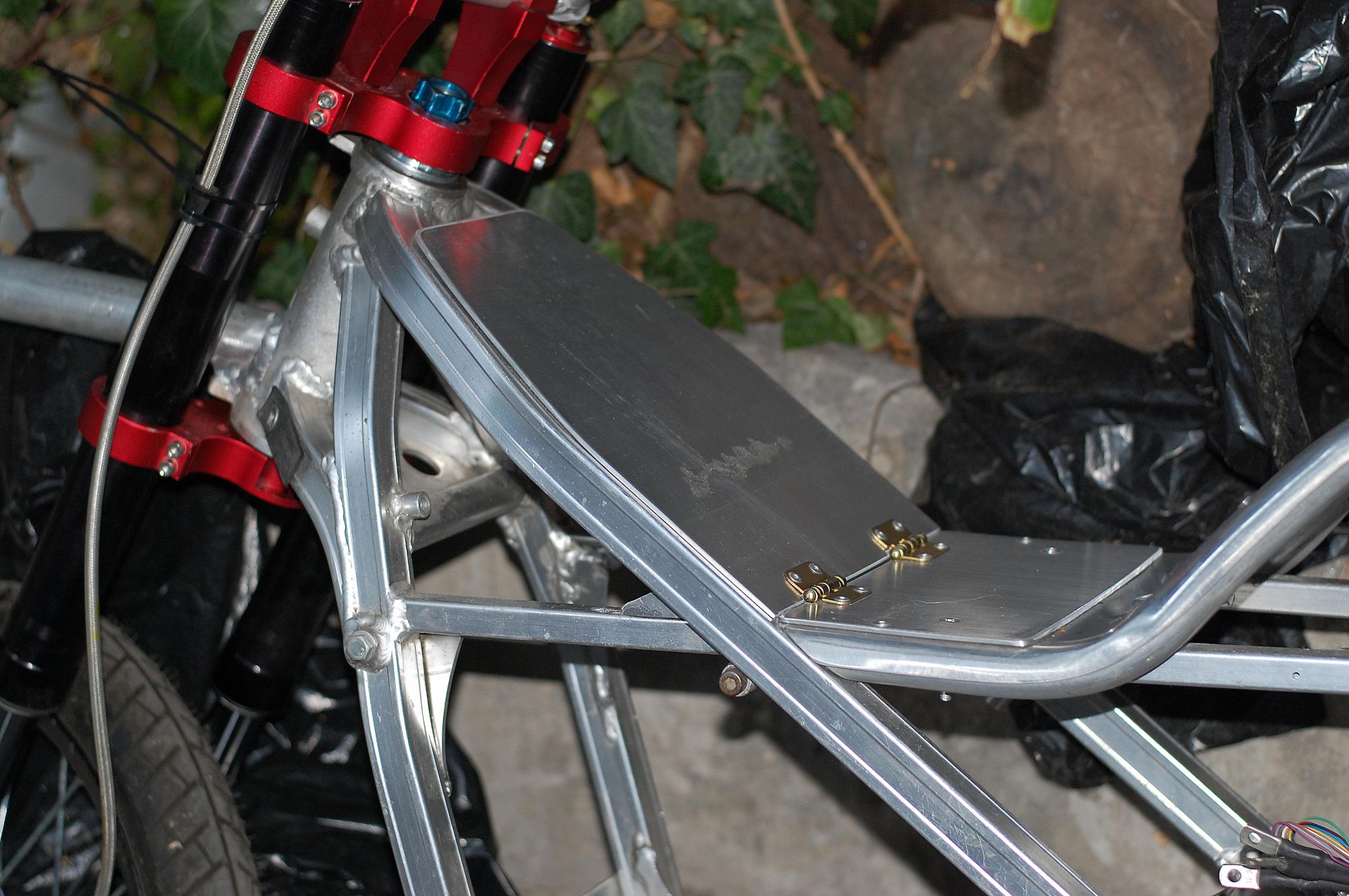

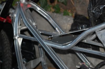

Довершил сидуху тем,что приделал "дверцу",при длительном возлежании на крейсере(кот. ниразу в жизни на подобном не пробовал))),тушку смещу вперёд и разгружу копчик,упершись в эту дверцу,очень-но удобно,к стати),а под дверцей будут всякие фенечки типа коннекторов:
Листовой алюминий закатан металлической скалкой строго по геометрии трубы спинки сидухи:
Такэ.
