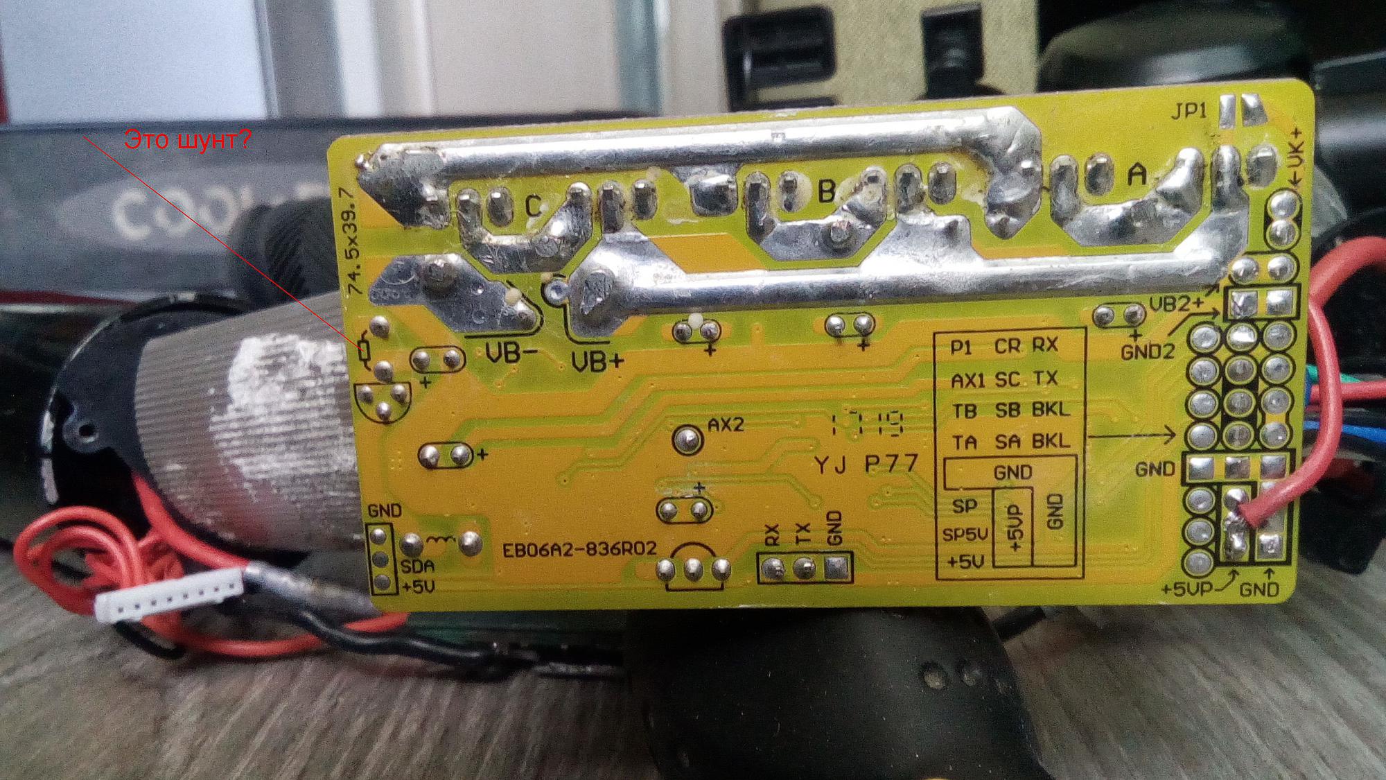

У меня 2 прокола примерно за 700-800 км. Первый (шип от зимней резины попал)  заклеил, после второго (Х.З. от чего) поменял камеру.
Не уменьшится ли максимальная скорость (сейчас 28 км\ч) и тяга (шунт -20%) при замене МК на Xiaomi? Боряну и MaFу отправил ЛС. Ждём-с...
