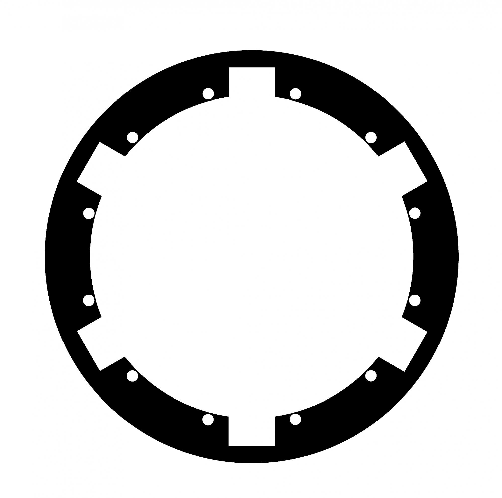

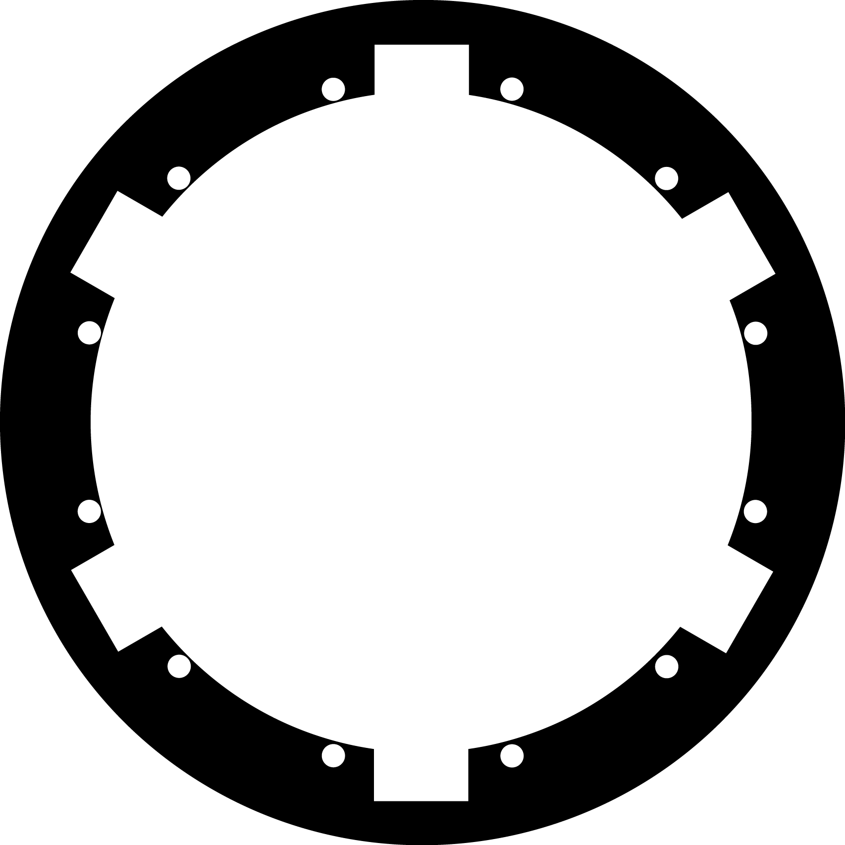

MoRoman
держите макет в AI , не проверял, мне не на чем сейчас, отдал свою Кугу в выходные, друг выпросил для ребенка...
Evgeniy_D
[user]MoRoman[/user],
И еще момент, забыл уточнить - я вырезал по серой зоне в прямоугольниках. Я её добавил позже в процессе примерок в таком виде, так и осталась. То есть квадратные вырезы должны быть поменьше на серую зону. Мне показалось, что вы сделали не по серой зоне, а по контурам.
Но вообще это уже нюансы. Думаю, можно в некоторых пределах чертеж менять, подгоняя под свои МК и под способ обработки крышек.
MoRoman
Цитата: Evgeniy_D от 15 Апр. 2019 в 16:16И еще момент, забыл уточнить - я вырезал по серой зоне в прямоугольниках. Я её добавил позже в процессе примерок в таком виде, так и осталась. То есть квадратные вырезы должны быть поменьше на серую зону. Мне показалось, что вы сделали не по серой зоне, а по контурам.
да, я сделал по контурам... сегодня уезжаю уже, завтра могу переделать, это не проблема...
Ещё бы кто нибудь примерил бы....
Вот pdf  распечатайте, только проверьте при печати, что 100% стоит и вырежьте, примерьте...
Evgeniy_D
И вот еще переделал в формат png, тут вроде как сохраняется масштаб.
Распечатать можно даже из стандартной рисовалки Windows - Paint. Там в File\Print\Page setup
нужно выставить 100%

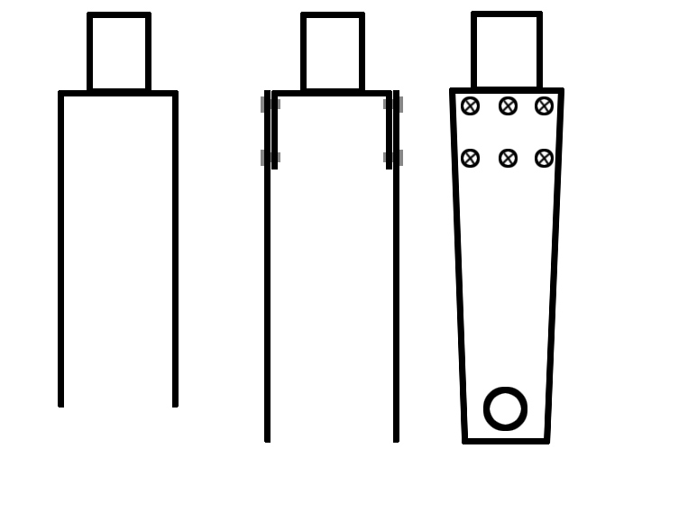

Evgeniy_D
А может ли прокатить такой вариант удлинения и расширения вилки? Сделать более длинные стальные накладки и скрепить или болтами или сваркой.
Андрей1111
Вроде так и сделано
https://electrotransport.ru/index.php?msg=1592068
Evgeniy_D
#44
Цитата: Андрей1111 от 15 Апр. 2019 в 23:30Вроде так и сделано
Ну тем более. И как тут уже говорили, можно просто поставить готовое МК 10" (как сделал [user]inetchik[/user] кто-то), или другое под пневму. Такая замена будет очень проста и быстра, а плюшки от 10" по накату и комфорту езды по неровностям в пояснениях не нуждаются  :-)

Цитата: ssilk от 16 Апр. 2019 в 18:01Мне кажется, что накладки будет разгибать при надувании.
А на этот вопрос я могу достоверно ответить - не разгибает.  :-) Материал, который я использовал - 3мм дюраль - просто замечательная штука. :wow: Он очень упругий и прочный, легок в обработке. Не даром я из него и накладки на переднюю вилку сделал, т.к. поработав с ним, узнал насколько он хорош.
