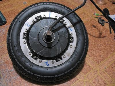

малое расстояние между вилкой и крышкой мк, не будет ли тереться ниппель о вилку
есть несколько вариантов переделки мк куги с цельнолитой на пневмошину:
1. железные накладки https://electrotransport.ru/index.php?msg=1604616
2. капролоновые накладки https://electrotransport.ru/index.php?msg=1599137
3. установка бескамерной 8 дюймовой шины https://electrotransport.ru/index.php?msg=1605208

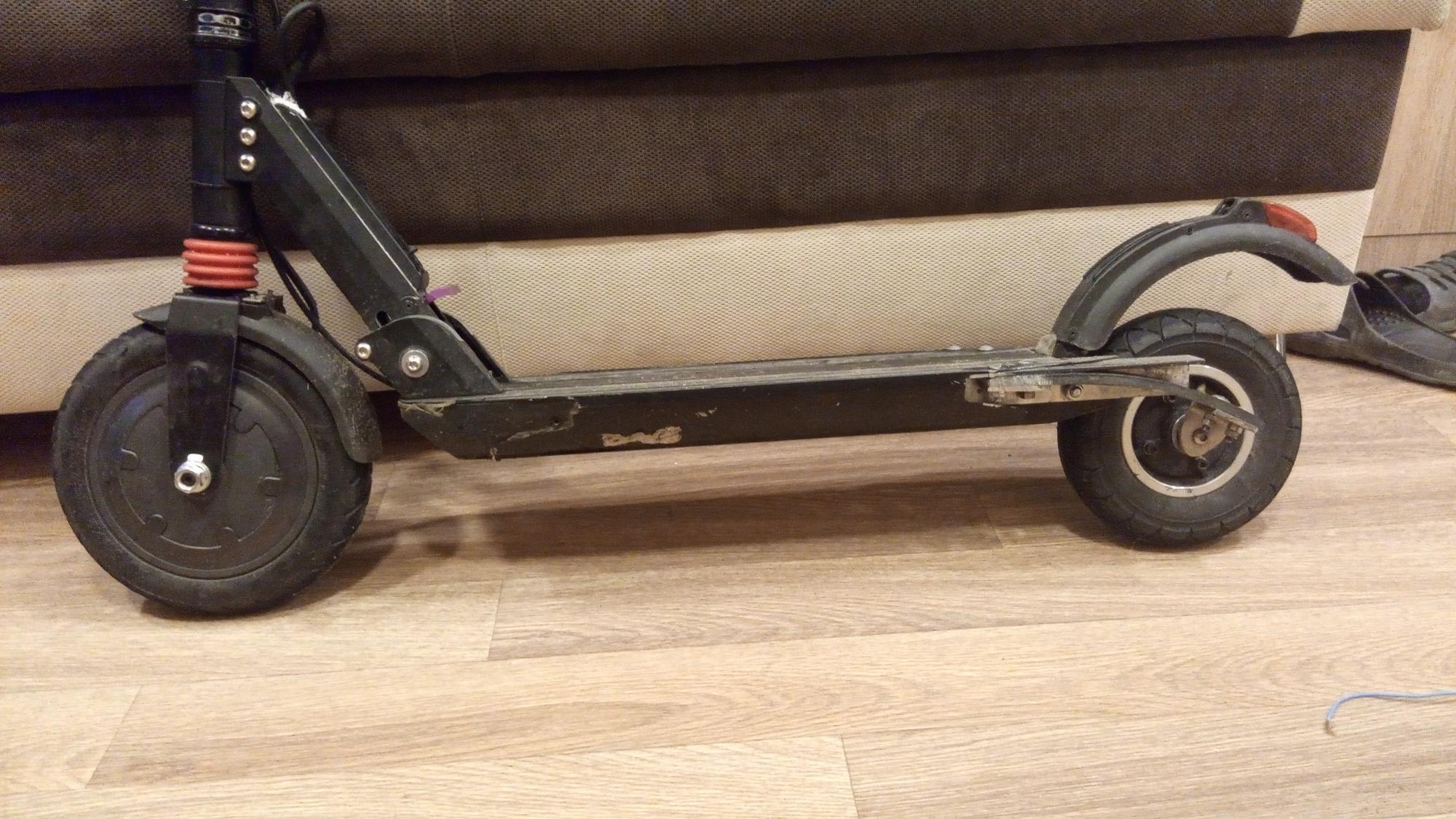

1. inwin (сделано,  бескамерка+камера)
2. bnk48 (сделано,  бескамерка+камера)
выточены первые накладки на чпу форумчанином [user]ssilk[/user] (спб)

кто, чем и как будет сверлить ярмо с магнитами и резьбу нарезать в этих отверстиях ?
SF8. B1-Р600 с ЛЖФ15S-19.5АЧ.

[user]inetchik[/user], сверлить нужно на станке, делать должен специалист. возможно нужно только крышки просверлить.

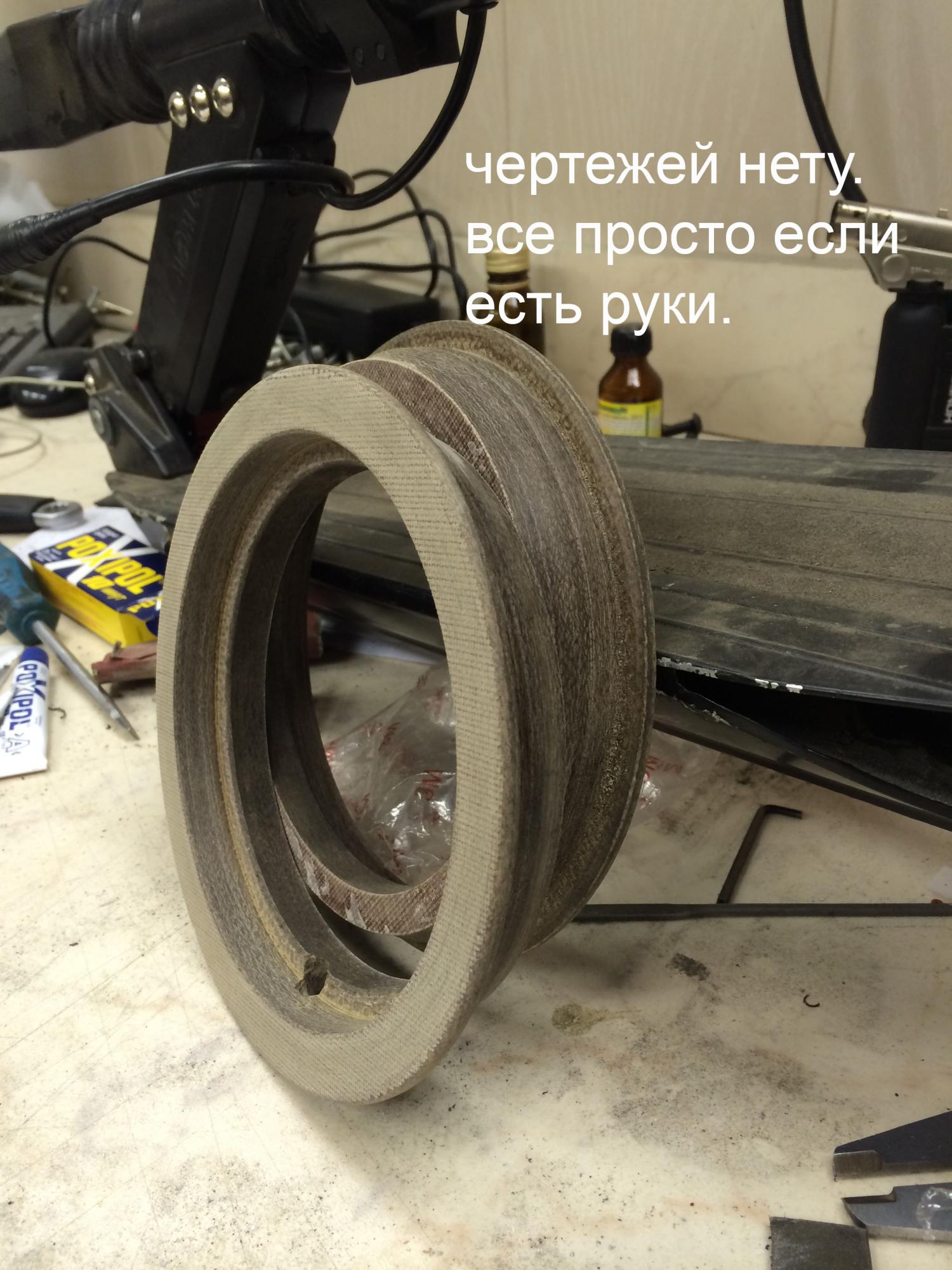

и так первое сообщение с модификацией колеса от ноября 2015 года
первое и самая подходящая модификация из цельнолитого на пневмоколесо.
https://electrotransport.ru/index.php?msg=701290
есть фото накладок и с ниппелем какая-то проблема. какая то трубка для чего то. нужно разбираться. какая камера подойдет что бы не задевало вилку при движении?
я так понимаю там какая то доработка ниппеля с помощью железной трубки.
обода крупным планом
https://electrotransport.ru/index.php?msg=802446
ssilk
Цитата: inwin от 09 Апр. 2019 в 15:22что бы не задевало вилку при движении?
Именно так... У нас очень узкая вилка.
Сам по себе вариант неплох, но все равно нужно размеры или чертеж. По фото понятна сама идея, но когда на руках нет резины, можно сильно пролететь. Потом либо проворот будет как у сяо, либо еще какая нибудь фигня вылезет.
В идеале было бы хорошо, если кто то купит подходящую резину, тогда можно будет всем купить ту же самую и накладки под нее делать стандартные...
В этом плане вариант Евгения более универсален...
Еще желательно колесо на разборку.  Когда в живую в руках вертишь, больше идей в голову приходит...) Я бы даже купил, кто то недавно в куговских темах выкладывал ссылку на колесо Е-тау/Куго за 4 т.р., но что то я найти не могу... Оно вообще то много где продается, но по цене целого самоката...)
odo - 6650 км
