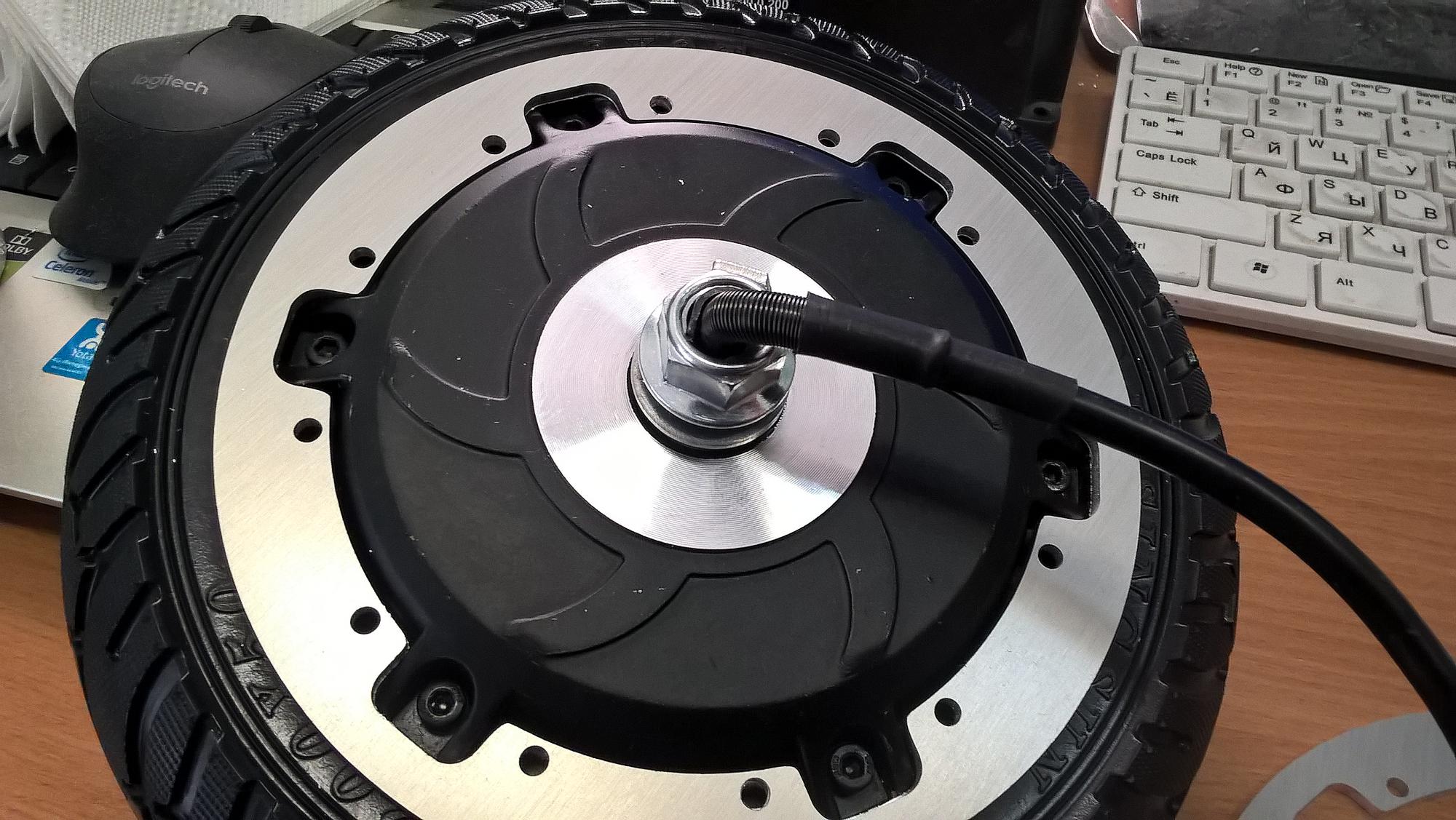

переделываем мк kugoo s с цельнорезиновой на пневмопокрышку
Автор inwin, 05 Апр. 2019 в 17:44

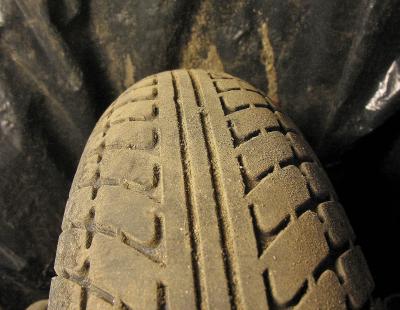

Kenda 8.5" хоть и нейлон, но по толщине протектора точно такая-же, как с краю покрышки, можно сказать что протектора вообще нет.

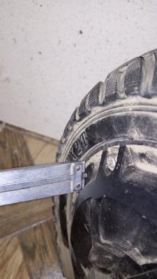

Цитата: inwin от 17 Апр. 2019 в 11:56

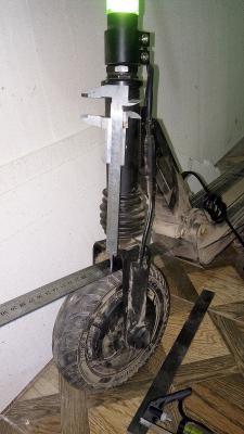

от пола до верхней части крыла 205 мм -2,7 мм+16,9 мм=219,2 мм максимальный диаметр покрышки
Подкручивал болт шестигранника и решил померить
расстояние от резины до вилки ровно 20мм , но там ещё выпирает на 1мм шестигранник, крыло можно если что и сверху другое на вилку посадить .
Я в дюймах не очень :pardon: , но если правильно понимаю, то 195мм родное колесо + пусть будет с запасом ~16мм в одну сторону +16мм в другую= 227-230мм максимальный диаметр колеса. Толщина крыла в месте крепления ~6мм
inwin
[user]Андрей1111[/user], если 200 мм колесо +20мм*2=240мм
нам нужно минимум 230. по идее проходим с небольшим запасом.
Нет. Я посмотрел сейчас не надетую покрышку, прощупал её изнутри и снаружи на толщину - толщина протекторной части заметно больше боковых стенок. То есть тот рельеф, который видно на фото - это именно на столько протекторы толще остальной части покрышки. протекторы возвышаются примерно на 1.5мм.
Протектор, конечно, не большой, посмотрю на сколько его хватит.

Андрей1111
Мое родное колесо ровно 196мм и думаю что у всех такое, поэтому в китайских дюймах я не разбираюсь :pardon: на Али смотрел колеса, читал отзывы и понял что для китайцев туда сюда сантиметр не беда :bw: и на 1мм выпирает основание шестигранника
Его по идее можно шлифануть и не учитывать, тогда если поставить колесо 230мм , между вилкой и резиной будет зазор 3мм , если этого достаточно, то да, проходим :-)
Вилка насколько я намерил вверху,на уровне резины самая узкая 60мм, к дропаутам расширяется до 65мм

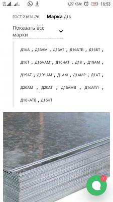

И ещё вопрос знающим, какая марка дюрали нам подойдёт? :bw:

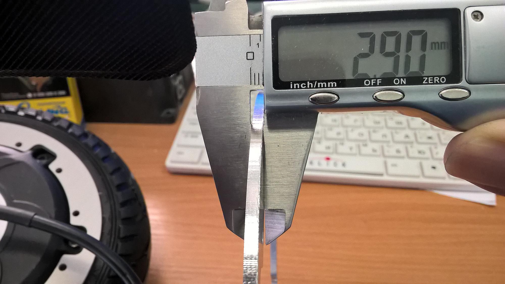

Evgeniy_D
Цитата: Андрей1111 от 17 Апр. 2019 в 16:37На вашем колесе были такие такие выступы ~1,2мм по краю крышки МК?
Если да, то вы стачивали их или там стоят шайбы?
У меня МК такое же как и у вас, все такие же выступы. Все стачивал до плоскости, чтобы накладка плотно прилегала :-)
Цитата: Андрей1111 от 17 Апр. 2019 в 16:37И ещё вопрос знающим, какая марка дюрали нам подойдёт?  :bw:
По началу я тоже стоял перед выбором материала, т.к. никогда раньше ничего подобного не делал. Но я точно знал (определился интуитивно), что это будет 3мм алюминий - вопрос какой марки. Обзвонил пару контор, где продают листовой алюминий, поговорил, мне там в какой-то конторе сказали, что Д16 тоже подойдет, хотя я изначально какую-то другую марку спрашивал, по моему АМГ3 или АМГ5, но их не было в наличии.
Хотел купить в той конторе, но ехать было далеко да и наценка приличная. Решил сперва на какой-нить не далекий строительный рынок сходить. Сходил на Москворецкий, там в каком-то павильоне спросил 3мм алюминий Д16, мне показали кусман. Ну отрезали в 2 раза больше, чем нужно (про запас на всякий случай) и я купил. Оказалось подевешле, чем в конторе, где тоже в розницу режут.
Что за подвид Д16 я купил - не знаю. Но подозреваю, что не суть важно, и можно взять самый недорогой, какой есть в наличии, на наши цели за глаза хватит.
При желании можно еще с продавцом обсудить, они могут подсказать и проконсультировать.

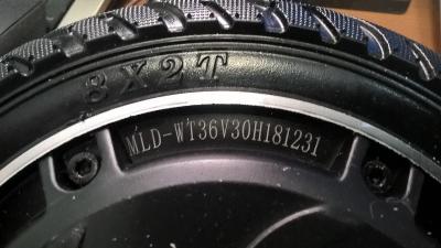

Evgeniy_D
Цитата: Андрей1111 от 17 Апр. 2019 в 18:29
Ещё вопрос к вам, ваше переднее колесо оно родное или вы покупали, если да, можно ссылку?
Не родное. Родное было на 2.4 атм и 19см в диаметре, да и с кривой покрышкой (но более жесткой и толстой). Я решил заменить его на побольше.
Брал на Али. Там много где продается. Можно поискать где и что еть по выгоднее.
Я заказывал тут https://ru.aliexpress.com/item/8-5x2-8-1-2x2/32962607571.html
Андрей1111
Цитата: Evgeniy_D от 17 Апр. 2019 в 18:41
Не родное.
Получается вы купили диск и натянули на него резину kenda? :ah:
Evgeniy_D
Ну да. Посадочное-то такое-же - 134мм  ))

Evgeniy_D
#85
Хотя, что я всё словами описываю.  :-) Вот фото протекторов задней покрышки на МК после 350+км пробега. Может, особо-то и не начали стираться... не знаю. Может, такими темпами хватит на 4 х 350км...

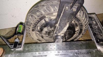

[user]Андрей1111[/user], померийте максимальное расстояние, задней вилки, до первой выступающей части. с каким максимальным диаметром войдет колесо без переделок?
назад можно установить тормоз такого плана рублей за 700
https://electrotransport.ru/index.php?msg=1443489
Андрей1111
Заднее колесо 200мм , до первой выступающей части 12мм и того 224мм максимум без переделок
inwin
[user]Андрей1111[/user], кенда может не влезть, но есть множество других вариантов колес на заднюю часть. сзади, там по проще чем с передом.

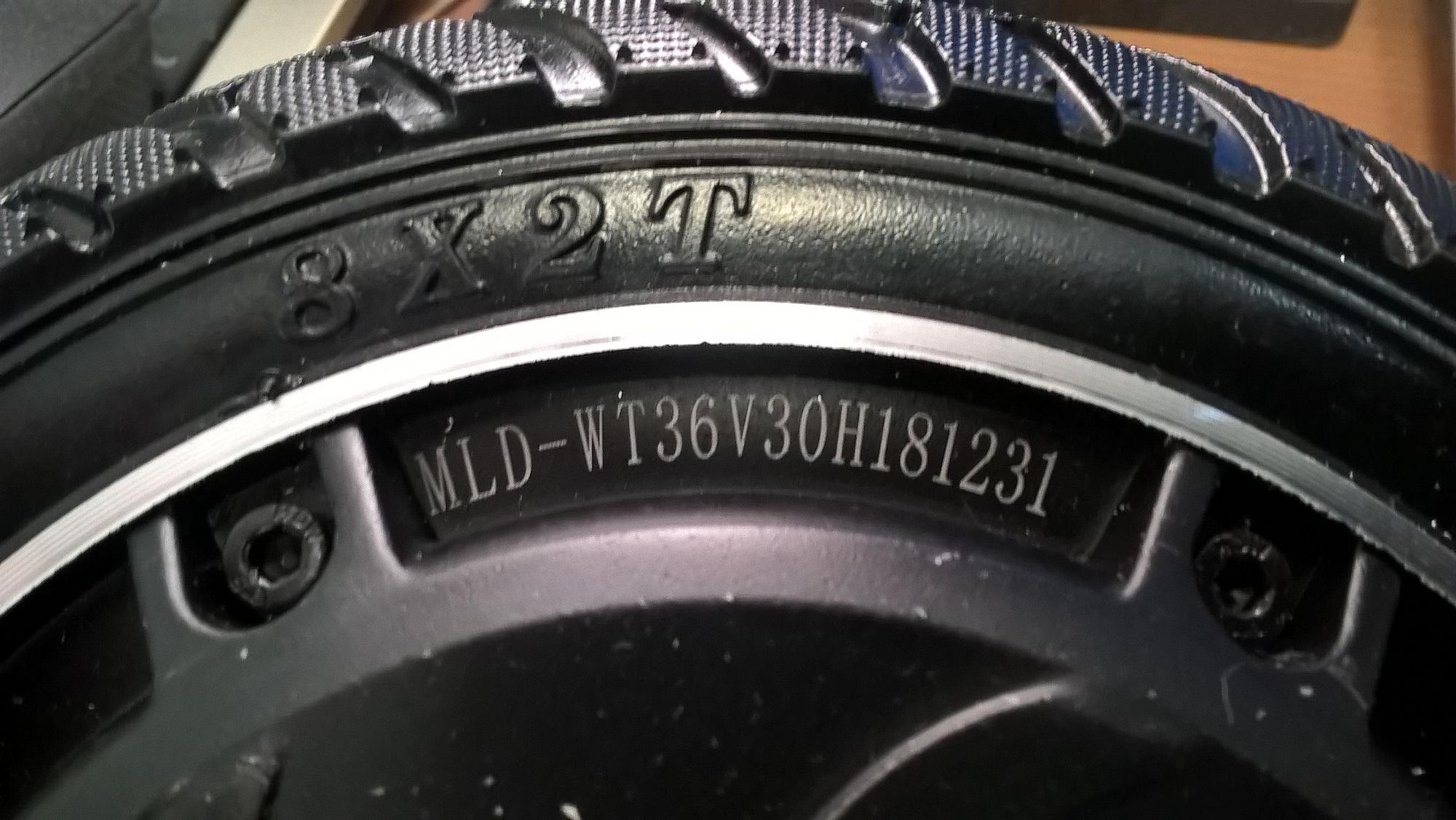

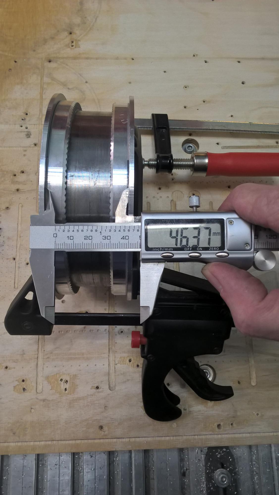

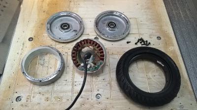

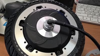

ssilk
Ну все приходится делать самому...)
Развалил колесо... Принимаю заявки на снятие размеров... )
Колесо в разборе
Общие виды
Накладки
А про это я говорил чуть выше
В обод такой ширины нельзя ставить покрышку 2", ИМХО.
Рождение накладок
Кстати, родные болтики крепления крышек рекомендую сразу менять на хорошие из нержавейки или упрочненки... Родные хоть и черные, но пластилиновые. Из 12 штук один еле выкрутил и второй пришлось высверливать, шестигранник его вообще не цеплял...
Болтики нужны DIN 912 M4X12
