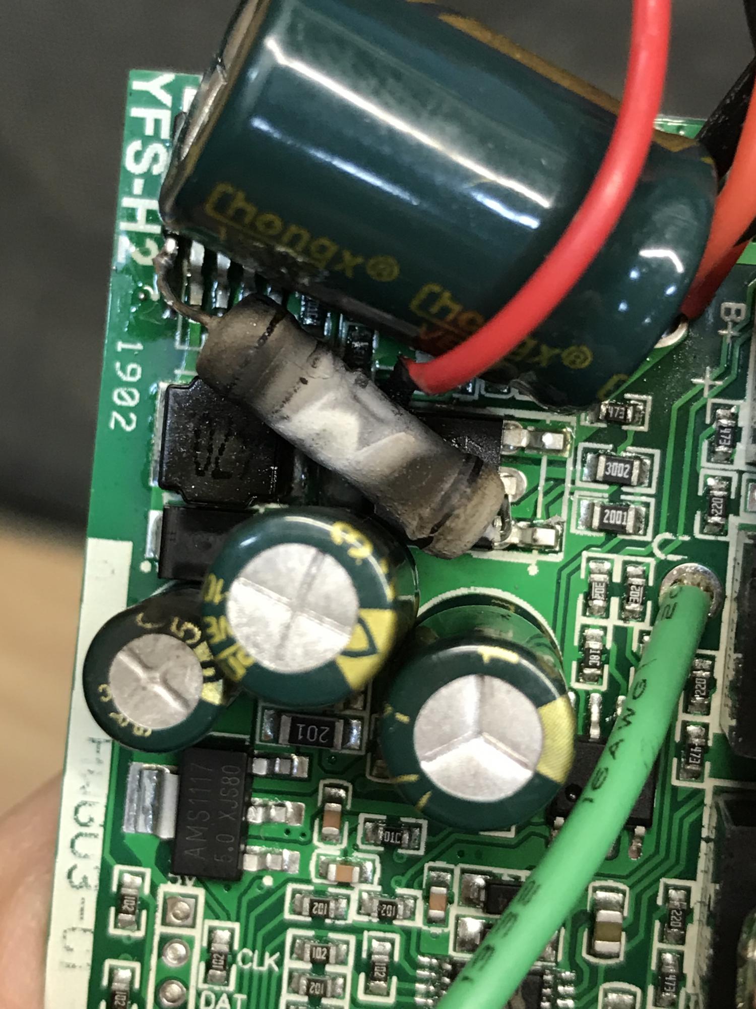

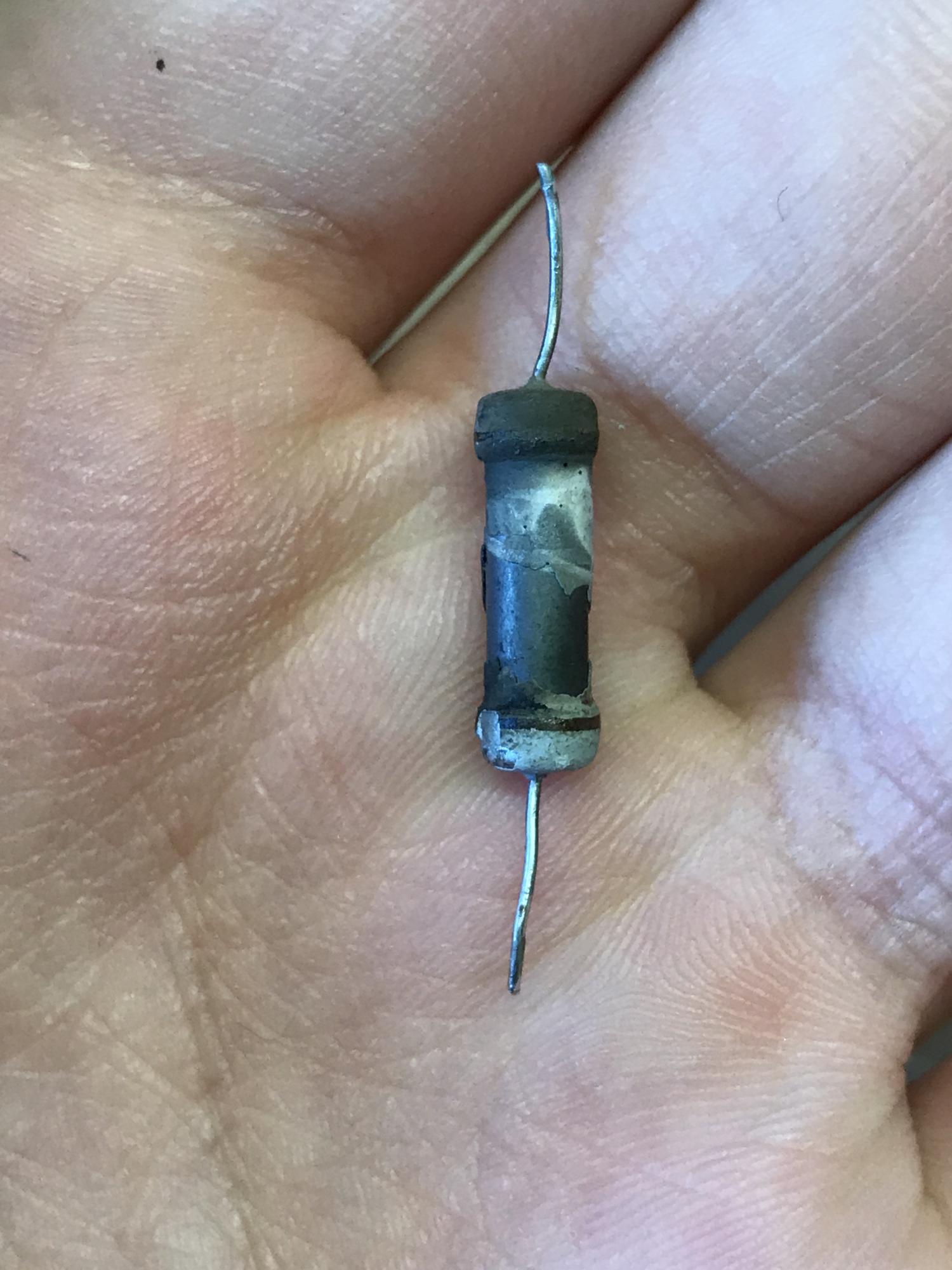

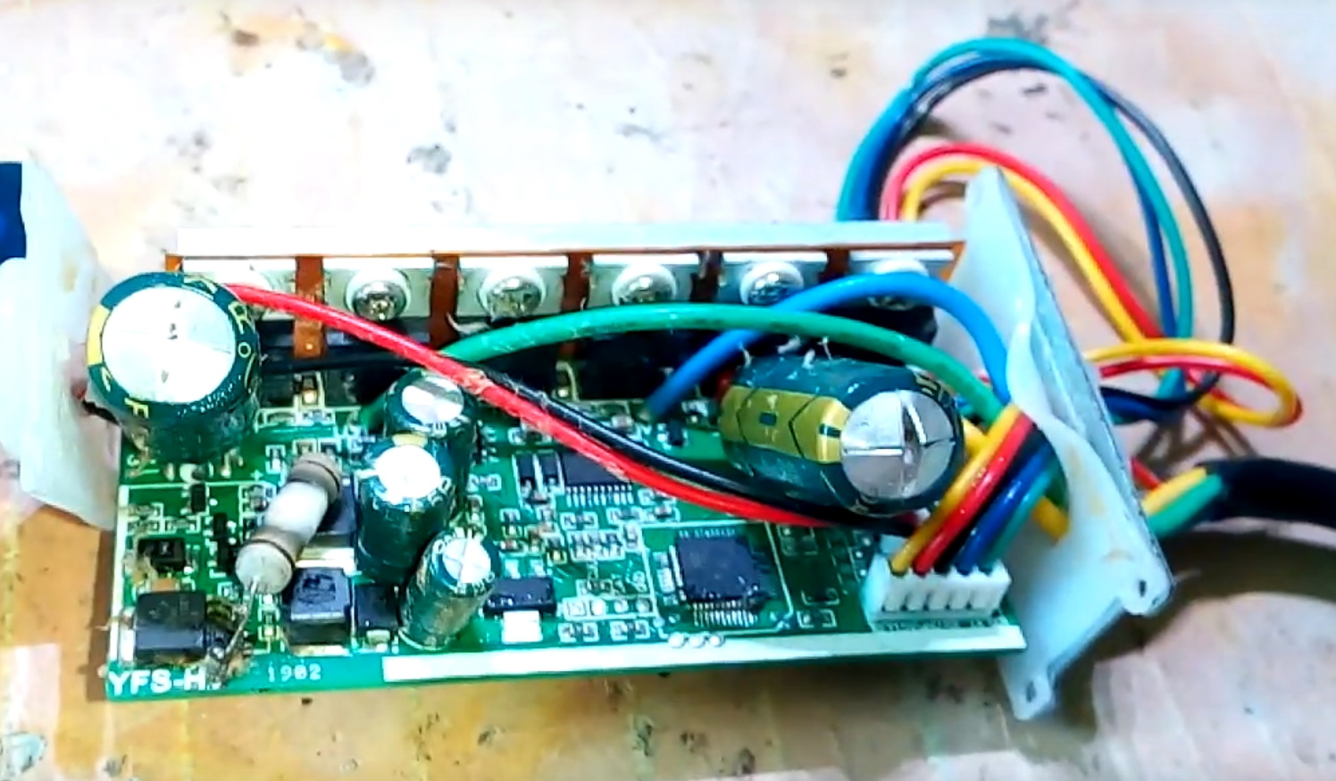

Здравствуйте, недавно ехал с горки на самокате kugoo f3 pro на тормозе, все вырубилось в момент, я даже не понял что произошло. Пытался включить его на улице, но безуспешно. Дома при детальном рассмотрении выяснил что сгорело что-то на контроллере, но сгорело хорошо, так что не понятно, что это такое. Подскажите мне пожалуйста, что это?))
Сергей_1959
[user]MucaFirst[/user], см. тут , судя по постам в разных темах отремонтировать YFS-H2 после выгорания эл-тов силовой ещё никому не удалось.

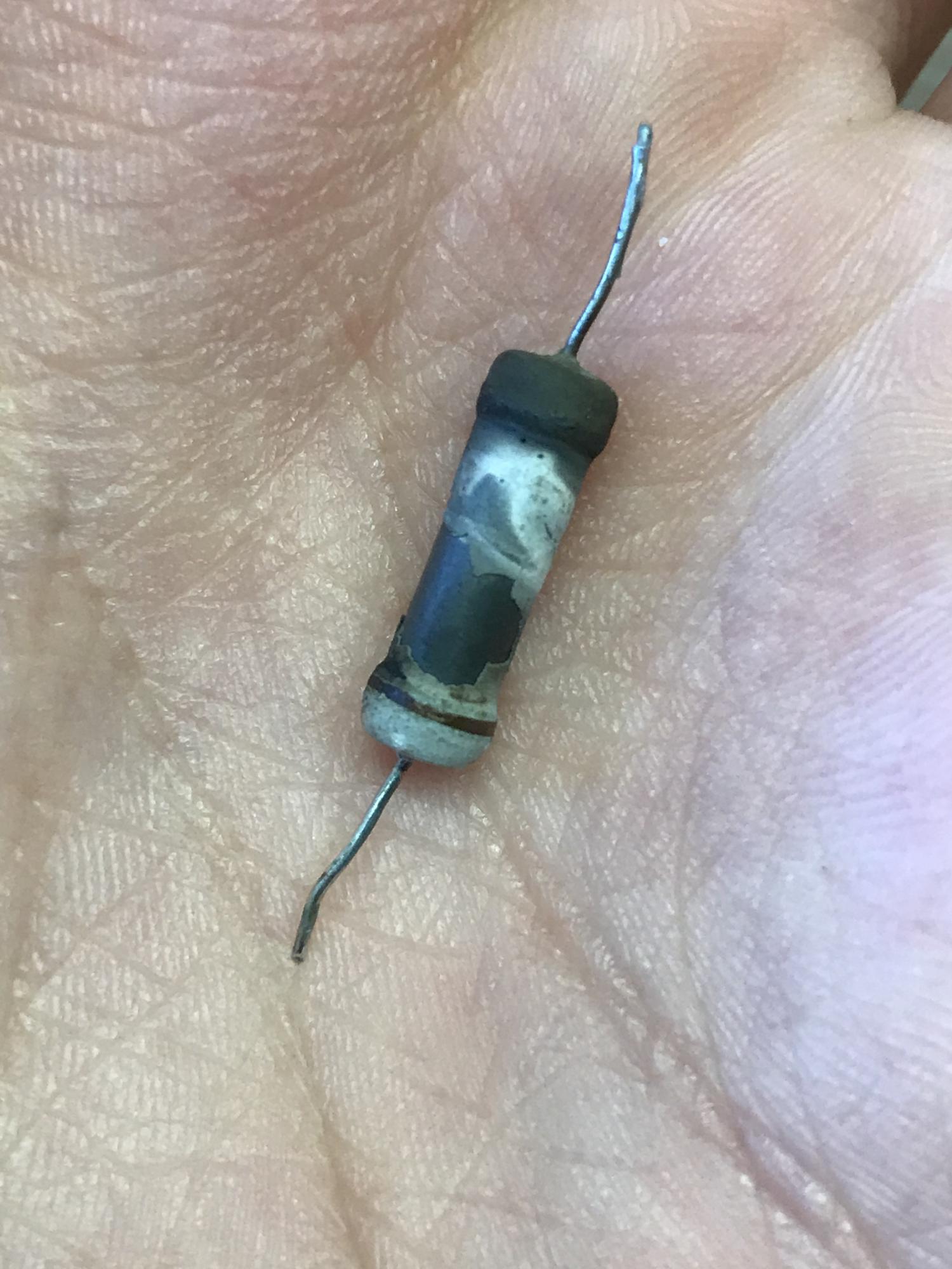

Припаял резистор на 20ом 2вт, самокат включился, на несколько секунд, затем этот же резистор снова сгорел...
Сергей_1959
[user]MucaFirst[/user], в контроллере использован резистор на 5W, кстати при подаче на него мощности 2.5W он разогревается до 170 град.
MucaFirst
Подскажите, а что это за контроллер такой? Хочу купить новый) Поставил резистор новый, бахнул конденсатор, не хочу больше мучаться

Цитата: Сергей_1959 от 20 Апр. 2020 в 09:44после выгорания эл-тов силовой ещё никому не удалось.
Так и не получится. Они вместо того, чтоб мерить, что потребляет ток после резистора, ставят другие резисторы. Сначала нужно выяснить причину сгорания, например подать напряжение с лабораторного блока питания с ограничением тока, сначала 100ма и смотреть, что греется. Не, греется, увеличивать ток и трогать руками, искать, что греется. Либо брызгать freezer, и смотреть какой элемент оттаивает первым.

Цитата: MucaFirst от 22 Апр. 2020 в 19:51Поставил резистор новый, бахнул конденсатор, не хочу больше мучаться
Ну так у деградировавшего конденсатора вырастает сопротивление и он превращается в резистор. Вполне возможно, что из-за конденсатора резистор и сгорал. Меняй конденсатор и резистор. Померь сопротивление после резистора перед тем, как включать. Или хотя бы через лампочку на 36 вольт батарею подключай. Если лампа горит, значит что-то потребляет. Где-то КЗ. Будешь включать через лампу, не сожжешь ничего.

Цитата: Metamorf от 26 Апр. 2020 в 18:35Сначала нужно выяснить причину сгорания
Там нечего выяснять, идёт лавинообразное выгорание всего сразу включая микроконтроллер, а это уже не лечится.

4015E1 с входным напряжением до 38ми Вольт, питать через резистор, такая себе идея.
На счёт микроконтроллера - стоит проверить. В подобных устройствах часто в короткое сгорает драйвер мосфетов и его цепь питания. А вот микроконтроллер питается от отдельного стабилизатора и остаётся живым.
