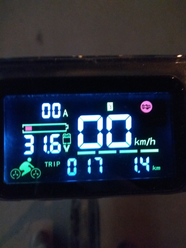

Вчера удалось высадить батарейку.
Загорелся красный символ, хотя шкала батарейки была одна полоска. Ехал все хуже и
просто перестал. Зато обнаружил, что рекуперация работает. При отталкивании ногой и нажатии на тормоз напряжение поднимается до 32в...

inwin
[user]Мишанька[/user], вроде датчик холла. напишите [user]moroman[/user] у него большой опыт в ремонте куго
Мишанька
Цитата: inwin от 08 Сен. 2019 в 10:02Мишанька, вроде датчик холла. напишите  moroman у него большой опыт в ремонте куго
Зарядился выше 32-33в и красная лампочка погасла, самокат поехал.
Сергей_1959
Ну и мне тоже удалось высадить батарейку до этого значка, ниже 30V самокат не тянет и да, значок появляется где-то ниже 32V.
