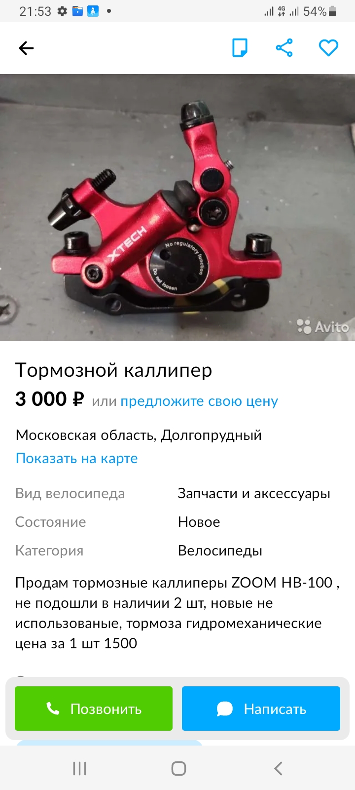

Всё-таки покупаю эти гидромеханические тормоза zoom НВ-100 на Авито за 3000рублей в Москве, что очень недорого за 2 калипера. Там один электросамокатчик продаёт. А то, блин, где хотел купить цена выросла из-за известных событий с 2000р. до 3200рублей за 1 калипер!  O_O
Ваще эти продаваны охренели, сцуко!
Кому война, кому мать родна!
Satell и Шмель, давайте успокаивайте меня: типа, Олег, тормоза хорошие, не переживай 😘 :-D :hello:
Мне нравится, что там обе колодки подвижные.
А так, конечно, будем испытывать в деле (надеюсь, что не через мат!)
Главное, чтобы они ещё движкам не мешали крутиться 🌀

[user]Олег Седой[/user], так есть и механика с двумя подвижными колодками а эти полумеханика как повезёт. Ещё помню когда сидел два года в ветке сяоката то там тоже народ масово их ставил и мнение было примерно 50/50. У моего знакомого такой стоит на самокате, разговаривал с ним по этому поводу ещё осенью и говорит ну его нафиг, буду ставить обратно механику. Да и сейчас в ветке своего вела всё так же, у одного норм а второй тра...тся постоянно с ними. Много у кого они текут. Лучше хорошей механики нет ничего а хорошая гидра стоит космических денег.
Тоже про это слышал. Но текут они, как правило , зимой.
А зимой, как и всегда , у меня будет стоять - только механика!
У меня стоят авиды бб5. Хотел купить бб7 с двумя подвижными колодками, но там ценник по нынешним временам неадекватный.
ББ5 на передке у меня так и останется, а эти калиперы пойдут назад: надеюсь из двух один будет нормальный.
Самокатчик продаёт, потому что поставил широкую покрышку и калипер мешает крутиться колесу.

[user]Олег Седой[/user], у bb7 также одна подвижная колодка. А ещё есть много подделок. У меня первый бб7 был оригинал и работал шикарно, а потом я купил с али бб7 и пришлось их снять через некоторое время, просто затрахался их настраивать, плюнул и поставил гидру. Теперь насчёт этого зума- гибрида. Поставил такой тормоз сыну на его вел назад, только потому что там тормоз с тросиком и микриком для остановки мотора. Так вот что то никак я не пойму, но не тормозит у меня этот гибрид ни в какую. Сам не пойму в чём дело, может материал колодок с ротором несовместим, может ещё что-то не так с самим калипером, но хоть убейся - не тормозит. Поставил механику - стало нормально.
Даже не знаю, но советовать после этого не могу этот зум, лучше классическую гидравлику. И правильно сказали - Шимано 355 очень неплохо работает, и ещё мне nutt понравился, он даже мой тяжелый красный мотоцикл останавливает!
