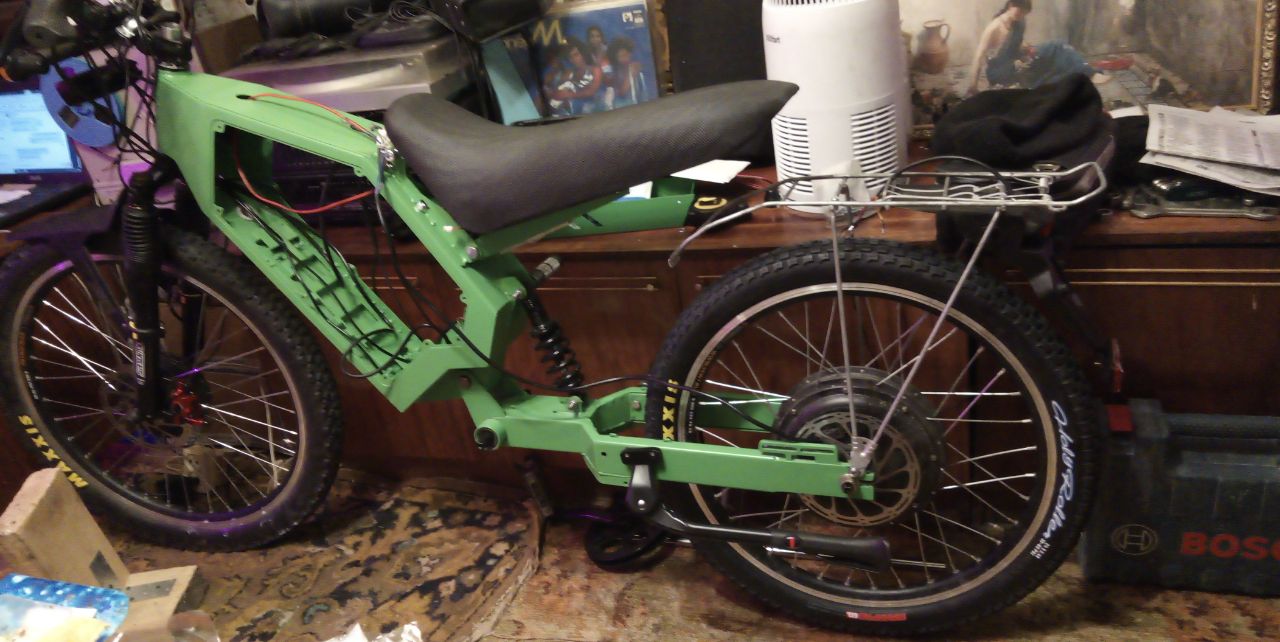

Ну, а я, пока, занимаюсь формированием скелета Кузнечика.. вот примеряю багажник..
Красиво получается. А третья точка крепления багажника где будет?
SHURENS2
Цитата: АОшник от 26 Март 2022 в 09:35А третья точка крепления багажника где будет?
Ну тут без выбора ... Нижняя точка заднего аморта ...  Это на первый взгляд.
Пока думаю. Есть два варианта, один них них как раз в нижней точке крепления амортизатора. У меня там как раз и шпильки выточены с большей длиной резьбы, что бы что то прикрепить можно было.

[user]Шмель[/user], какой вес на багажнике возить планируете?
9-aleksandr
Цитата: Олег Седой от 28 Март 2022 в 16:18Кстати, может ты мне покажешь, где обитает кудесница леса Олеся, которая живёт в белорусском полесье!??
В первый раз про такую слышу и не на полесье я живу.
А у нас сегодня снова очень тепло правда ветер сильный, я в парке занимался даже с голым торсом но с завтрашнего дня похолодание и обещают на недельку точно. А так хочется тепла, травка на солнце уже зелёная.
Kugoo v1
2WD*1.5 киловатт, 2*Kelly kls 4812s, Tesla 21700 13s15p, 72.4Ah.  80+ км в час.
Шмель
Багажник велосипедный. Сейчас на Мустанге, то же велосипедный, прикрепляю лифер 4.5 кг и ионку "бутылку" три кажется, плюс два кофра  по бокам и контроллер то же вдоль багажника, в кофре кило акб 12В и по мелочи в другом, ремкомплект, ключи (не взвешивал) хотелось бы и на этом так же, но не знаю.. на лисапеде же третья точка крепления под седлом, высоко, не мотает, а тут же маятник.. все три точки крепления внизу получается.. На мотоциклах эндуро делают из уголков, сваривают, конструкция жёсткая, но и вес солидный, но там другие мощности моторов..
Татос
[user]Шмель[/user], не думали сварить хороший консольный багажник. Движок весит не мало, да ещё и вес всего на багажнике на маятник придётся. Не очень это правильно. А сиденье и укоротить можно, вы же один ездить будете.
Шмель
Думаю.. но увы.. сварку нет возможности заказать. Там где крепится сиденье, квадратная труба, в низу, не заглушено, может туда вставить? Будет как бы вынос багажника, как продление сиденья? Но тут засада, масса багажа высоко будет.
satell
Багажник желательно крепить к сиденью, он не должен увеличивать неподрессоренную массу.
Татос
Цитата: Шмель от 28 Март 2022 в 18:42Будет как бы вынос багажника, как продление сиденья? Но тут засада, масса багажа высоко будет.
Масса багажа будет немного выше, но это намного меньшее зло чем огромная неподрессоренная масса.  Сделайте багажник  со свесами с боков как [user]satell[/user],  нарисовал, дабы часть груза была по бокам колёс. Вы же по лесам ездите, груза наверное не мало нужно брать. Сварщика на авито ищите.https://www.avito.ru/novouralsk?q=%D1%81%D0%B2%D0%B0%D1%80%D0%BA%D0%B0
Татос
[user]Шмель[/user], и ещё один нюанс. На мой взгляд нужно сделать ограничитель хода маятника с резиновым отбойником. Так у вас весь удар на мортёр будет приходиться. А это не есть хорошо.
