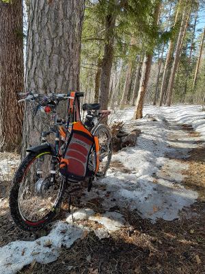

Сегодня действительно весна пришла +11, в лесу +9.
Само собой поехал прокатиться.
Каждый год удивляюсь таким дебилам, которые в апреле рыбачат:
В лесу же дороги разные:
Машин в лесу уже не видать.
Приехал грязный, как чёрт!
Но зато довольный. ;-)

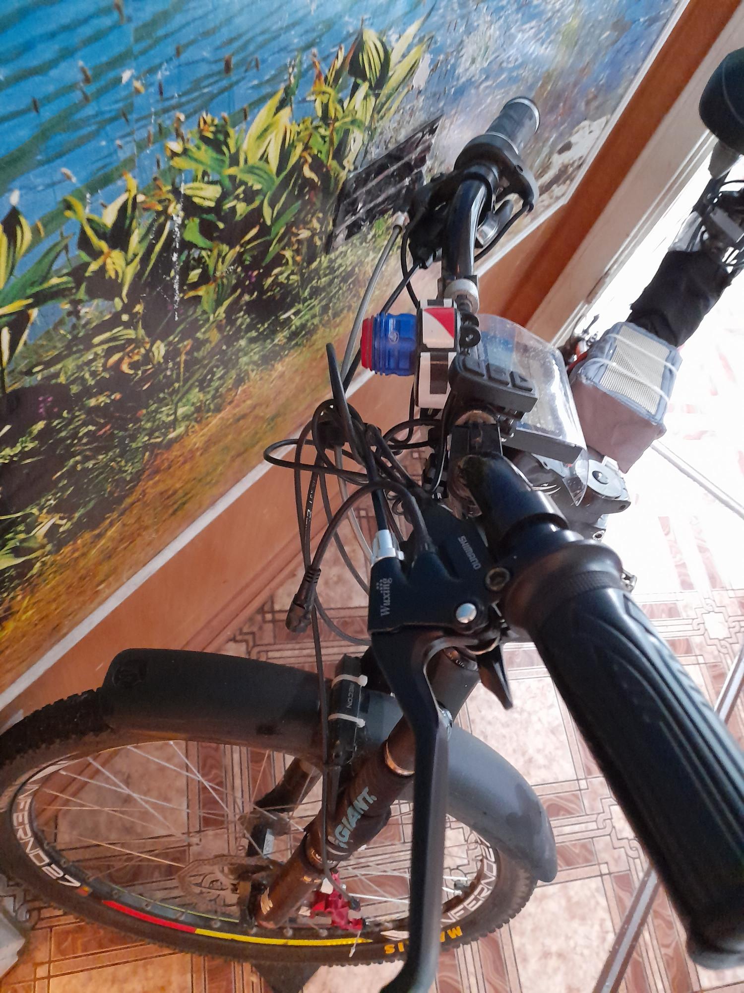

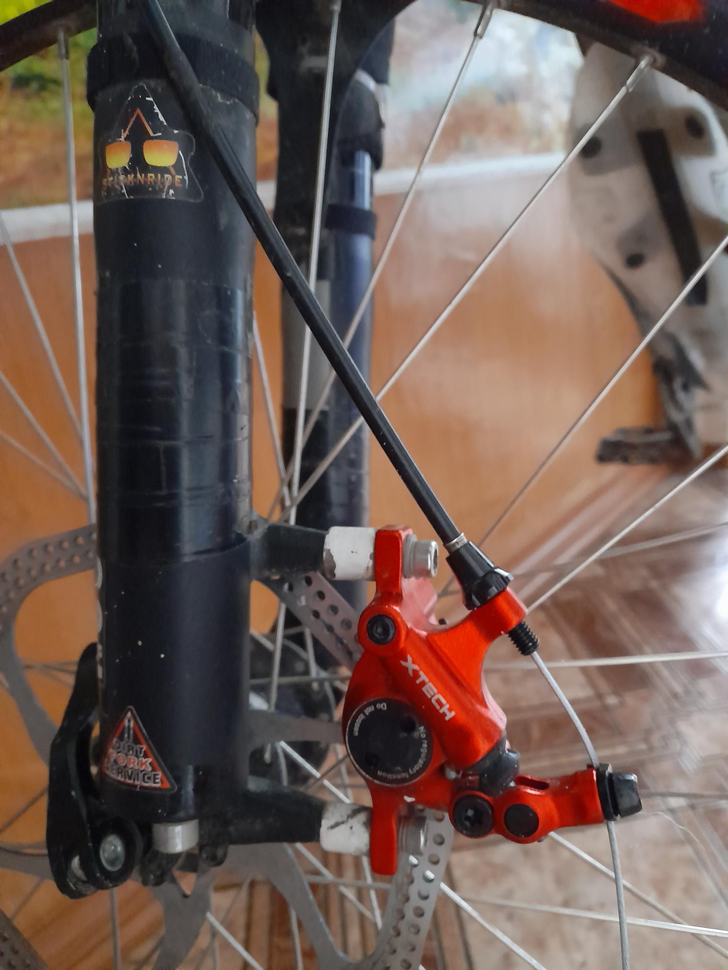

Поставил новые тормоза zoom:
Тут всё нормально.
Заменил трещетку и цепь.
Тут тоже всё нормально.

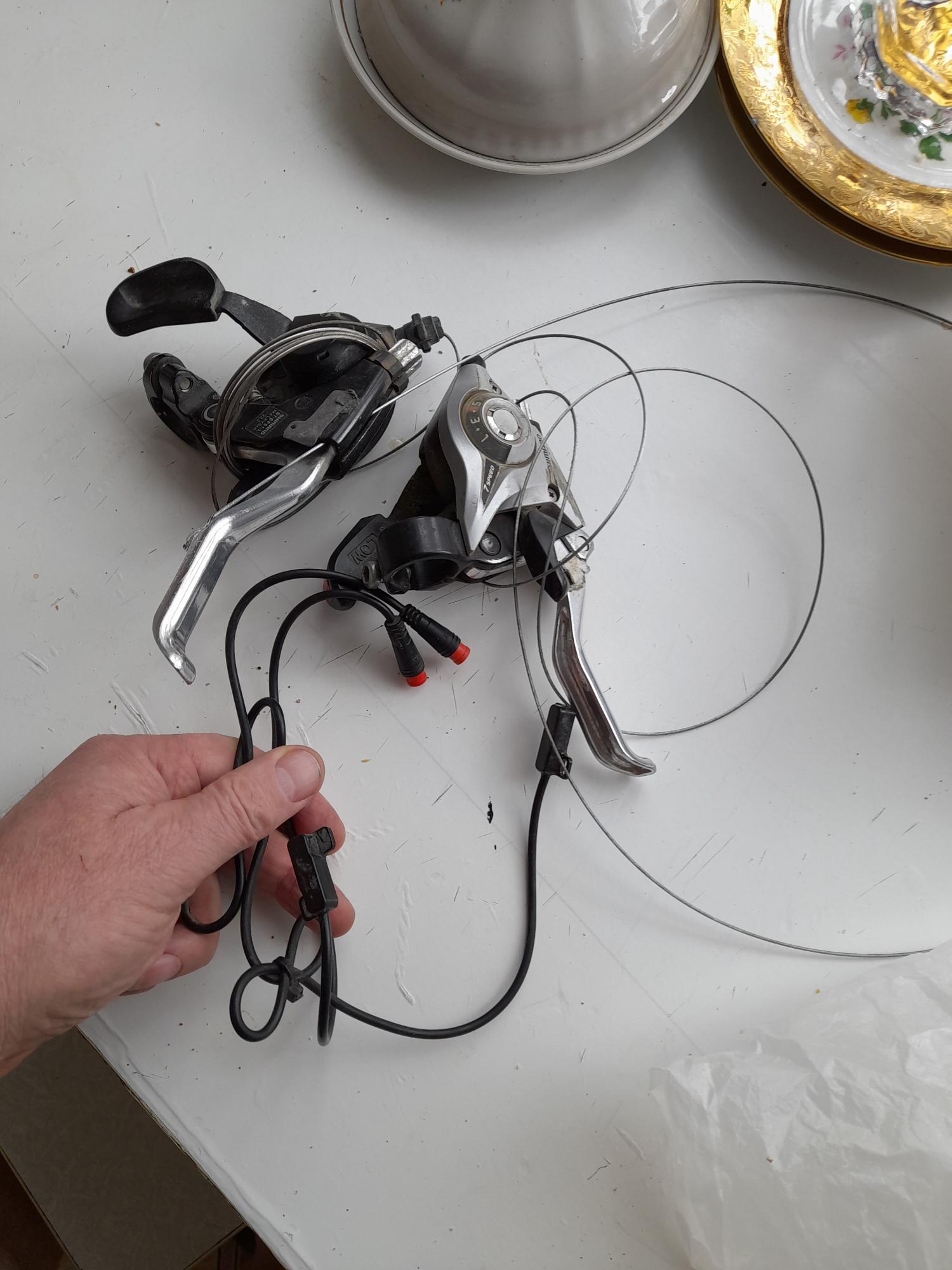

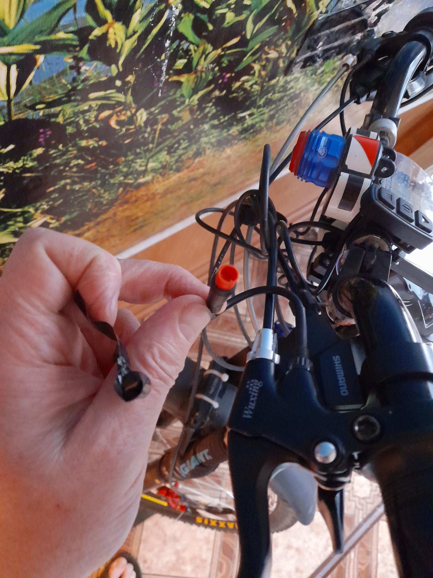

Но вот, когда заменил моноблоки на шифтеры и манетки,
тут-то и случилась непонятка.
Вот снял я эти моноблоки с датчиками тормоза и сразу LCD3 выдал ошибку 1, то есть неполадки с ручкой газа, а затем на дисплее появился значок, который означает, что моторы отключёны. То есть при снятии датчиков тормоза, на контроллеры поступил сигнал о выключении движков: так бывает, когда нажимаешь ручку тормоза. Но в данном случае я просто снял эти датчики и убрал магнитики.
Что я не делал, но убрать этот значок у меня хрен получилось! Даже новую ручку газа на всякий случай поставил, но это не помогло, да и не могло помочь.
И магнитиком крутил возле датчика - реакции нет!
В оконцовке я плюнул на это, снял движки и поставил ДД.
Но осадок на душе остался, так как в ноябре я снова буду ставить редукторники на зимний период и мне придётся заново ставить моноблоки.
И кстати, вот эта ручка тормоза ни хрена не работает:
Потом ещё повожусь, когда поставлю на передок редукторник, но тем не менее: факт остаётся фактом.

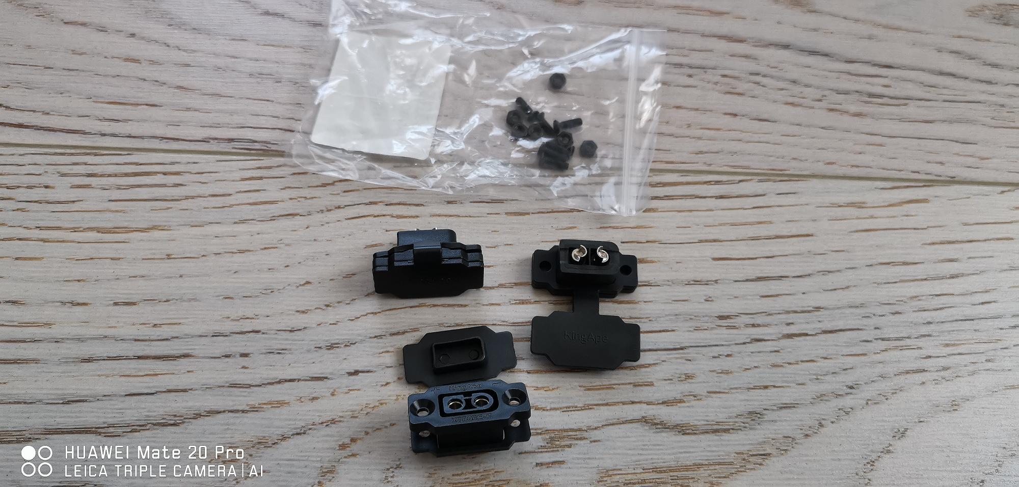

Приехали мне сегодня разъёмы, качество так себе, контакты белые, не золотистые как в amas. Заглушку закрыть ещё нужно постараться.

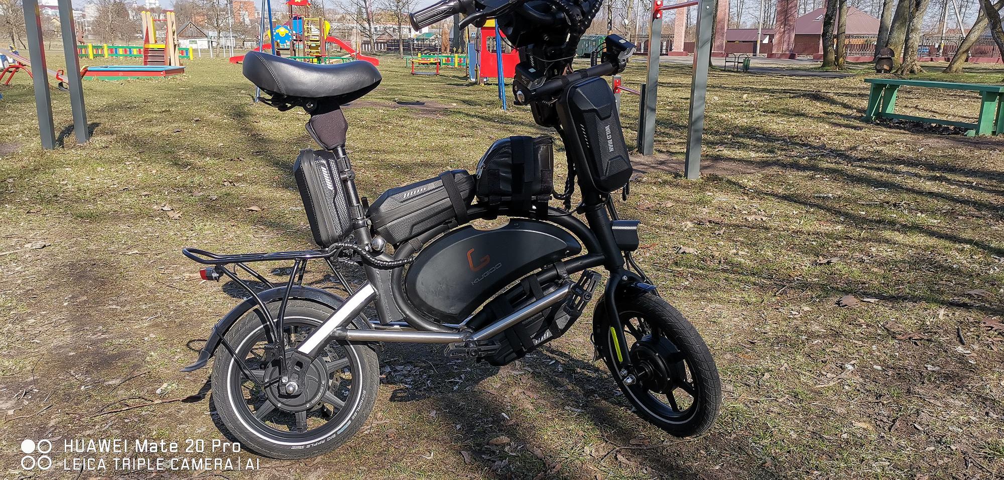

Поставил сегодня ещё одну батку в параллель со второго вела а то стоит он просто без дела, не кому ездить. Разместил её снизу между педалей.
