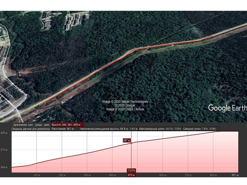

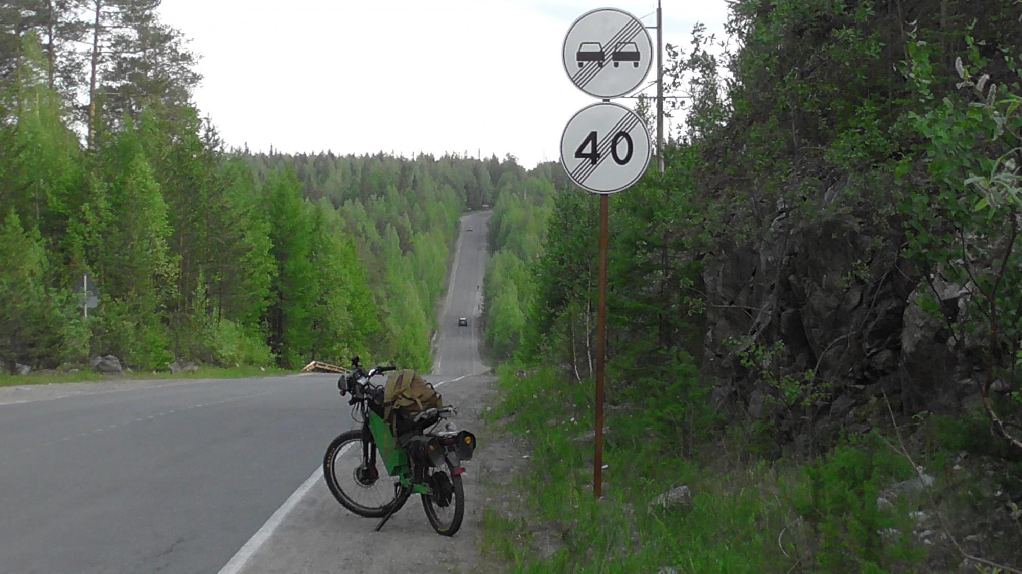

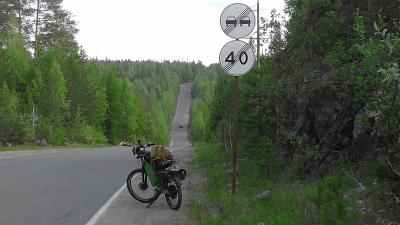

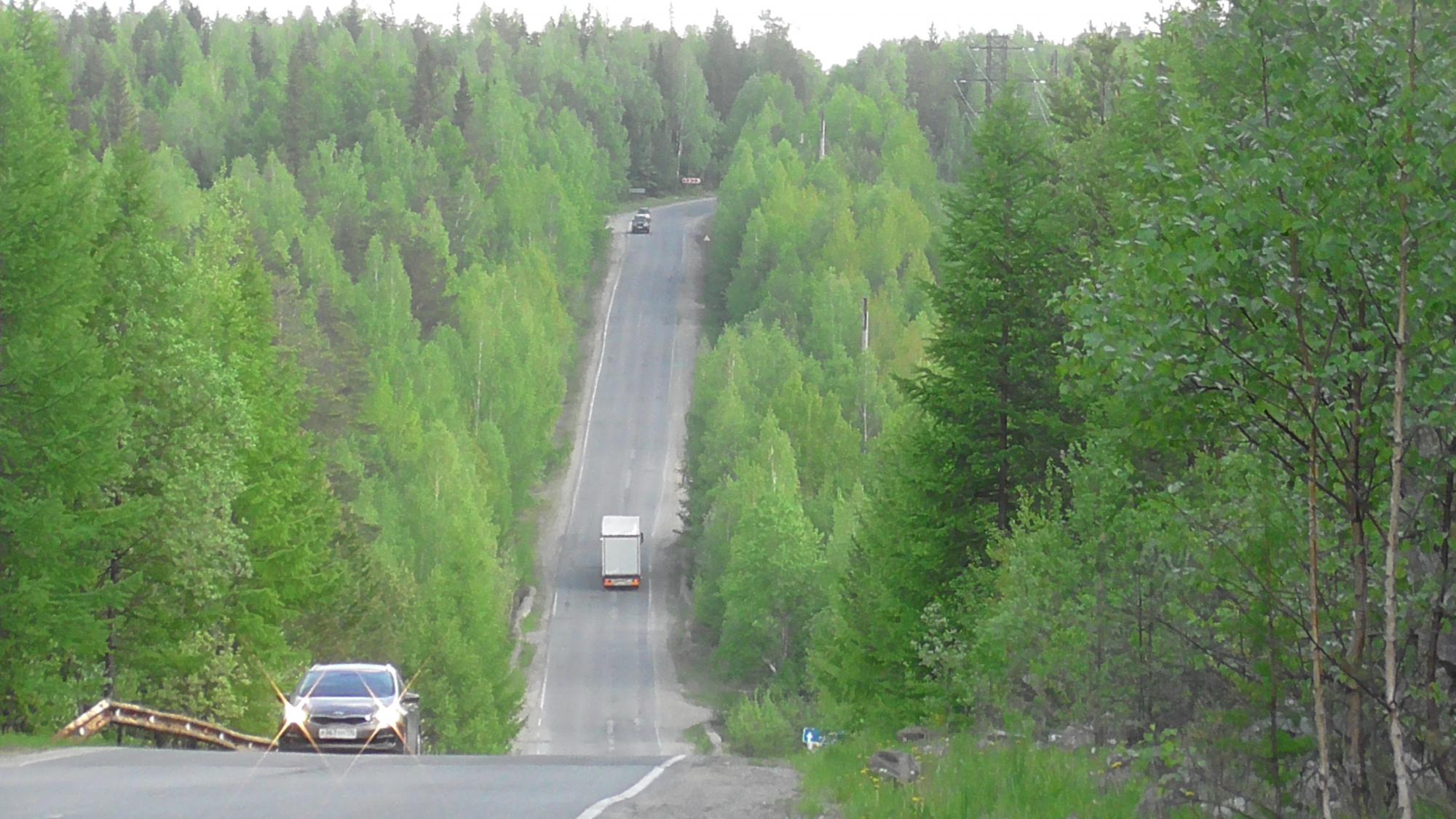

Протестировал Кузнечика на двух тестовых участках подъёма.
Так называемая объездная дорога.
Протяжённость 800 метров. Максимальный угол уклона 13%. Средняя скорость на "гАзу до отказу" и двух приводах. 36-42 км/ч. Расход 1А. Возврат рекуперацией - 0,18А.

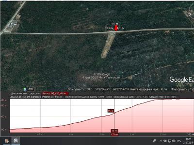

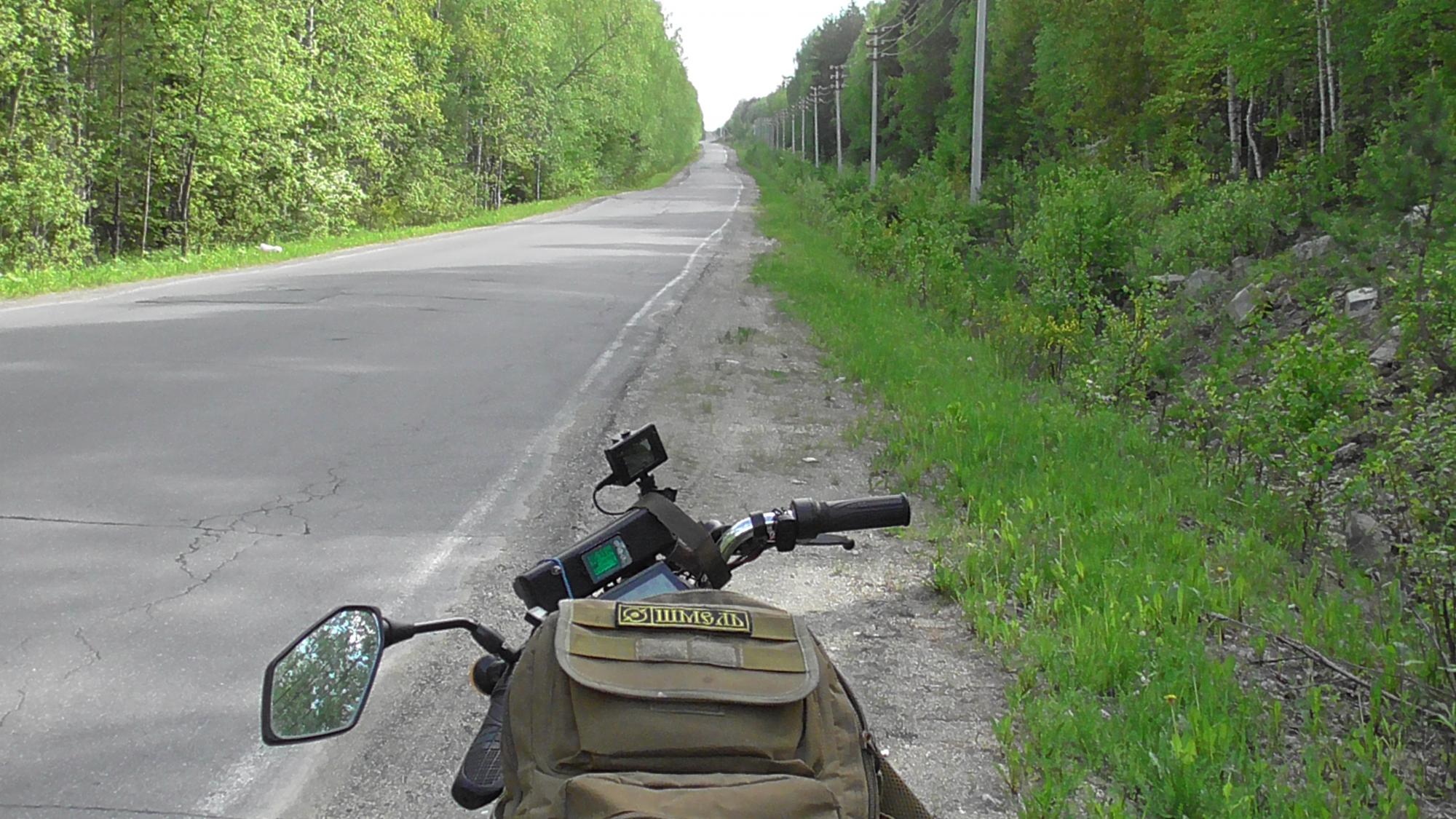

Загородная дорога.
Протяжённость 2 км, максимальный уклон 14.1% Средняя скорость на двух приводах 33-43 км/ч. Расход 2.2А , возврат рекуперацией 0.3А.
