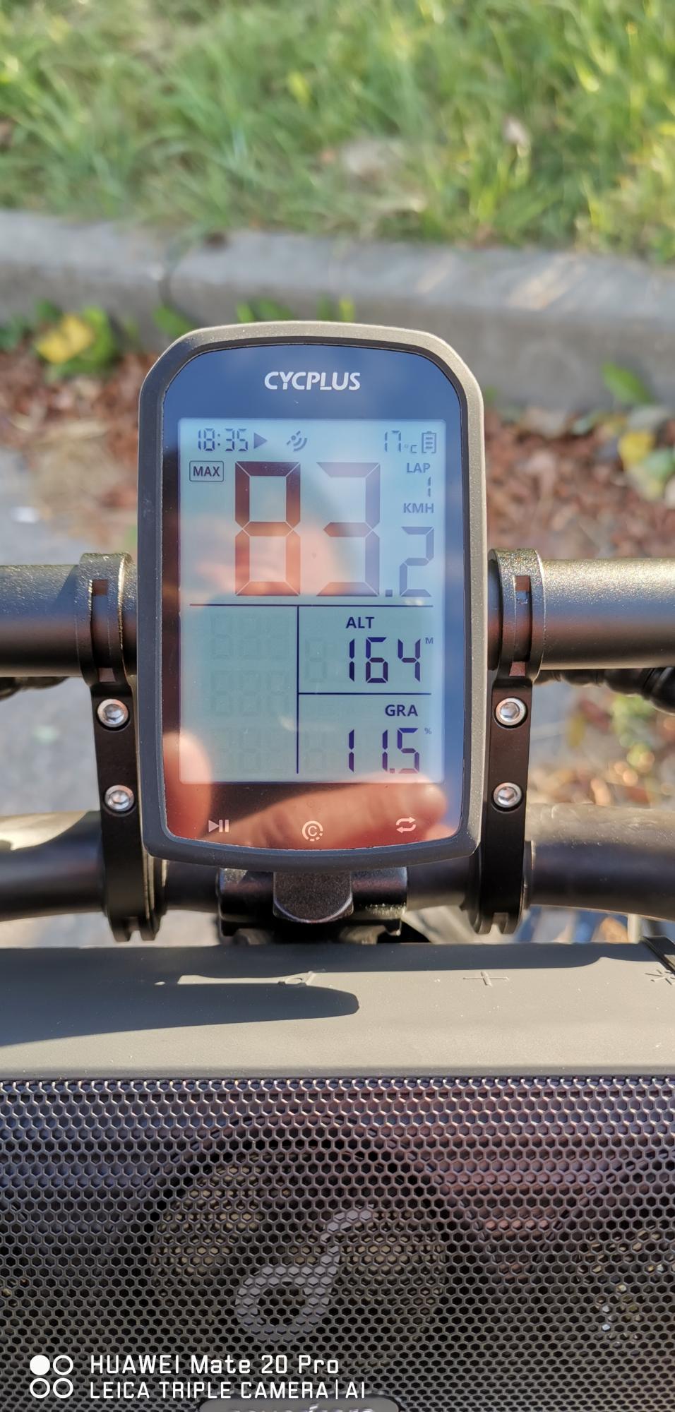

.. Для меня было самое больное отказаться от цветного КТ дисплея но купил на Али GPS комп за 40$ и блин, он работает и показывает всё в сто раз лучше дисплея КТ.
GPS комп - не слышал о таких. На фото это он и есть? там модуль GPS вставлен? Или нужно со смартфоном по блютузу как то подключаться? И как тебя ловят спутники? у нас что то в последнее время как бы "чувствительность " их пропала. бывает проходит минут 10, а то и все сорок минут, пока включается навигация навигаторов, любых, даже неубиваемый ОзиЭксплоер в смартфоне или туристический Гармин и те теряют спутники.. .  Трек может писать, а потом исчезнуть.. тебя спутники не видят.. потом соединяет по прямой нитку трека. Скажем приложение для смартфона GPStest  то же не сразу начинает работать, а бывает, едешь, взглянешь на экран, а скорости то и нет.. спутник тебя потерял..
А то я в раздумьях, что поставить, обычный велокомпьютер или дисплей который подходит к Келли?

[user]Шмель[/user], я до КТ использовал проводные велокомпы но сейчас летом у нас на них цены выросли в 2-3 раза а с Али если брать то что то хорошее. В итоге несколько дней сидел и изучал всякое и чем дальше, тем ближе приближался к безпроводным или GPS. Простые безпроводные начинают сбоить при включении некоторых фар по этому они быстро отпали и остались спутниковые. Давно хотел такого плана но были сомнения о его работе. Начал смотреть различные обзоры на подобные девайсы, круг всё сужался и сужался пока не осталось 3-4 штуки и нужно было выбрать один. Чем он мне приглянулся, это авто подсветка с определённого времени вечером и утра. У меня сейчас врубается с 17:00 при включении компа. Дальше это большой экран с цифрами скорости чуть больше чем было в дисплее КТ, есть время, температура воздуха, одометр и много чего другого для баловства. Ну и самое главное это самый быстрый холодный старт из всех мною рассматриваемых. Т.е. если его выключить на несколько часов то при включении это будет холодный старт и тут он в районе 35-45 секунд что очень быстро. Если отключать на не большое время то находит спутники за 2-3 секунды после включения.  Часы в нём всегда со спутника и показывают точно, в ручную не настраиваются. Теперь как он ловит, ездил с ним много раз в глухой лес и там да, начинает скорость плясать туда или обратно, но, одометр показывает очень точно даже в тот момент чему я был очень удивлен.  К нему, к этой модели сразу у продавца можно докупить безпроводной датчик на колесо и с ним уже в том же лесу будет показывать точно и скорость. Я сразу брал с этим датчиком и выносом аля гармин на руль но так и не воспользовался ни тем и не другим и без них этот комп вообще стоит 30 с копейками $. Мне он очень нравится и не нужно настраивать окружность колеса чтоб показывал правильно, тут всегда очень точно.

[user]Шмель[/user], .. Давно хотел такого плана но были сомнения о его работе. ... нужно было выбрать один. ... К нему, к этой модели сразу у продавца можно докупить безпроводной датчик на колесо...Я сразу брал с этим датчиком и выносом аля гармин на руль..
Очень заинтересовался.. ссылочку можно?
