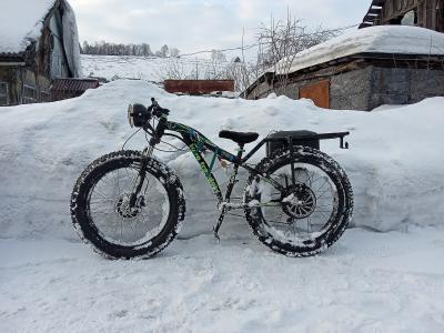

Ребята, закажу контроллер KT с АлиЭкспресс без дисплея, а он на 36/48В.
Так вот, я смогу без дисплея обходиться и 48В использовать?
Ну и вот, на 48В 5-7Ач LiFePo4 поездил, к своему удивлению, километра три проехал. Да, прямой привод на 26'' колесе и покрышках 5.05'' не полный отстой.
А вот физнагрузка - никакая. Теперь планирую бегать.

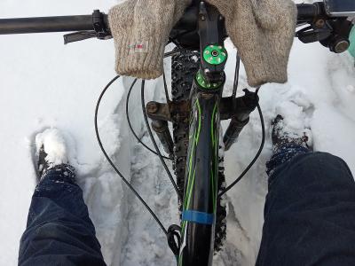

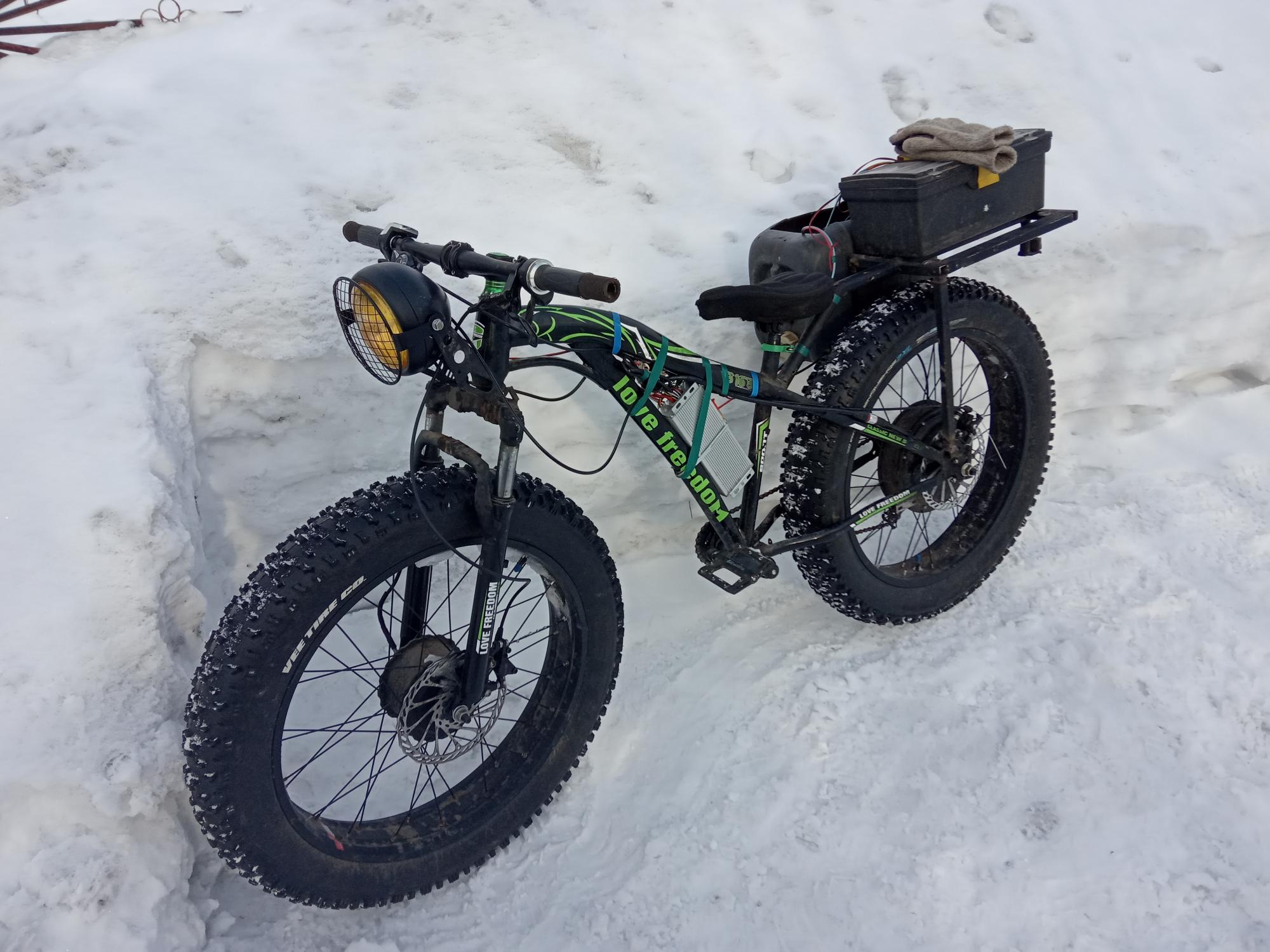

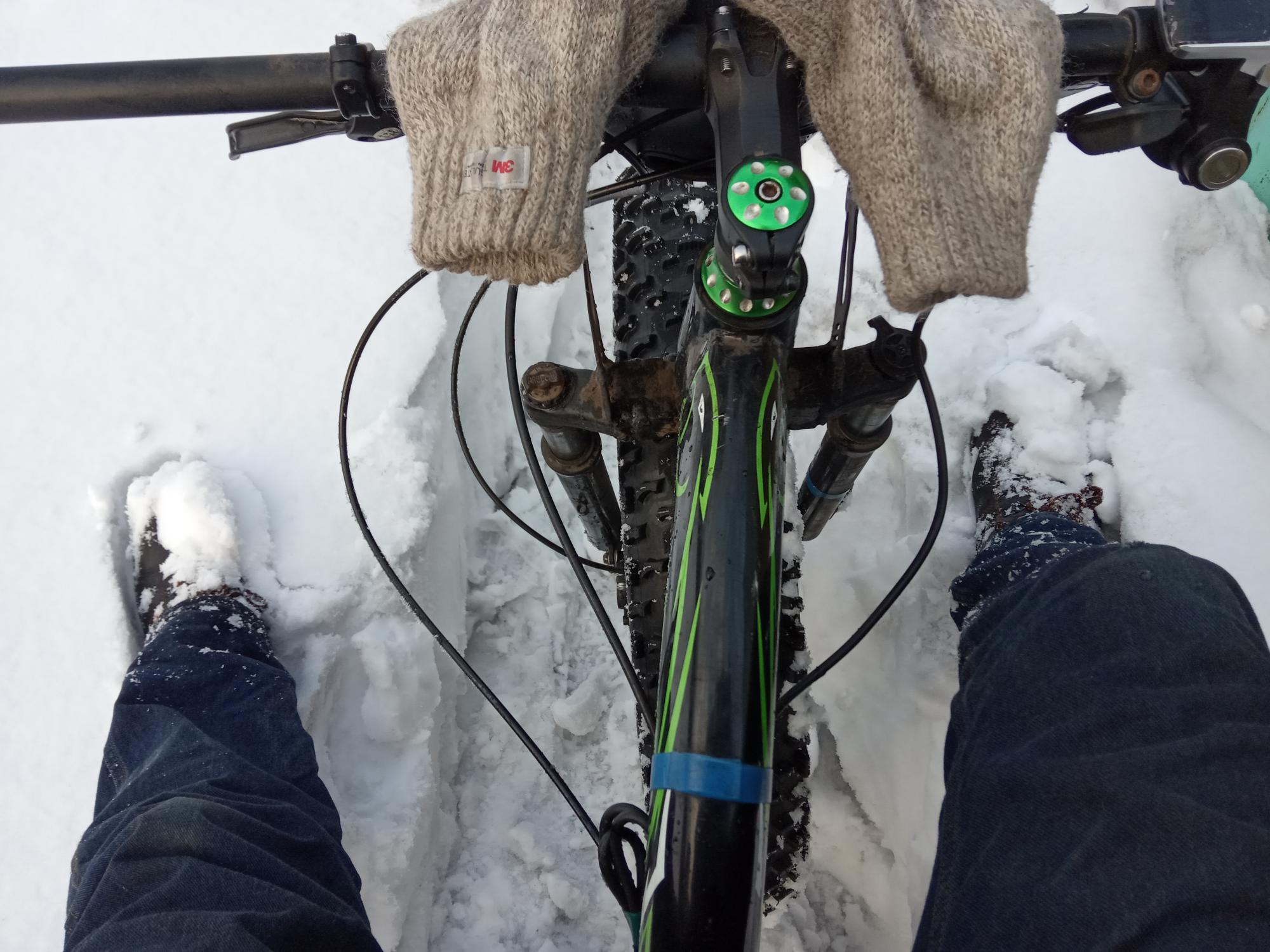

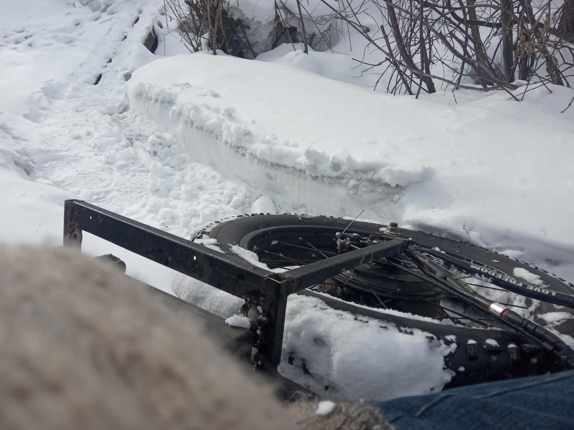

bicycle
#12827
А контроллеры kelly на 96В могут быть?
Просто на 72В 5-7Ач он едет лучше, чем на 48В 5-7Ач.
Очень медленная реакция на добавление тяги, в поворотах не получается управлять за счёт крутящего момента на колесе. Видимо, 5-7Ач медленно заряжают батарейным током конденсаторы контроллера. Это контроллер 1500Вт от скутера, сейчас стандартный средний из трёх режимов мощности.
Сегодня 7км проехал легко, но на подъёмах однозначно нужен передний редукторный мотор.
Теперь ночью устрою ралли-рейд и потом колёса не в плоскости, и крепление мотора в передней вилке нужно углубить в дропауты (это стальная вилка) и заодно приварить защиту провода, который выходит из оси.
Нужно лыжи, проделанные подпружиненно к мотоциклу, на которые ставить ноги, а не педали.
bicycle
Не хватило жёсткости конструкции, надо усиливать, и сделать так, чтобы цепь легко натягивалась и ослаблялась.
Потребление 48В на мотор 36В (он меньше и легче, чем мотор на 24В, думаю лучше было купить его), до 4А по ваттметру.
Медленный.
Но, опять же, передний мотор помогает на тропинках, а так - за счёт педалей.
В этом году наелся молочки на корпоративную карточку, из лёгких всё разошлось, даже чувствуется. Сильно отёчный вид, надо это всё как-то разогнать, а электротранспорт, да и стройка и переделки, монтаж - не дают нужной нагрузки. Я привык к велосипеду на 80+км.
