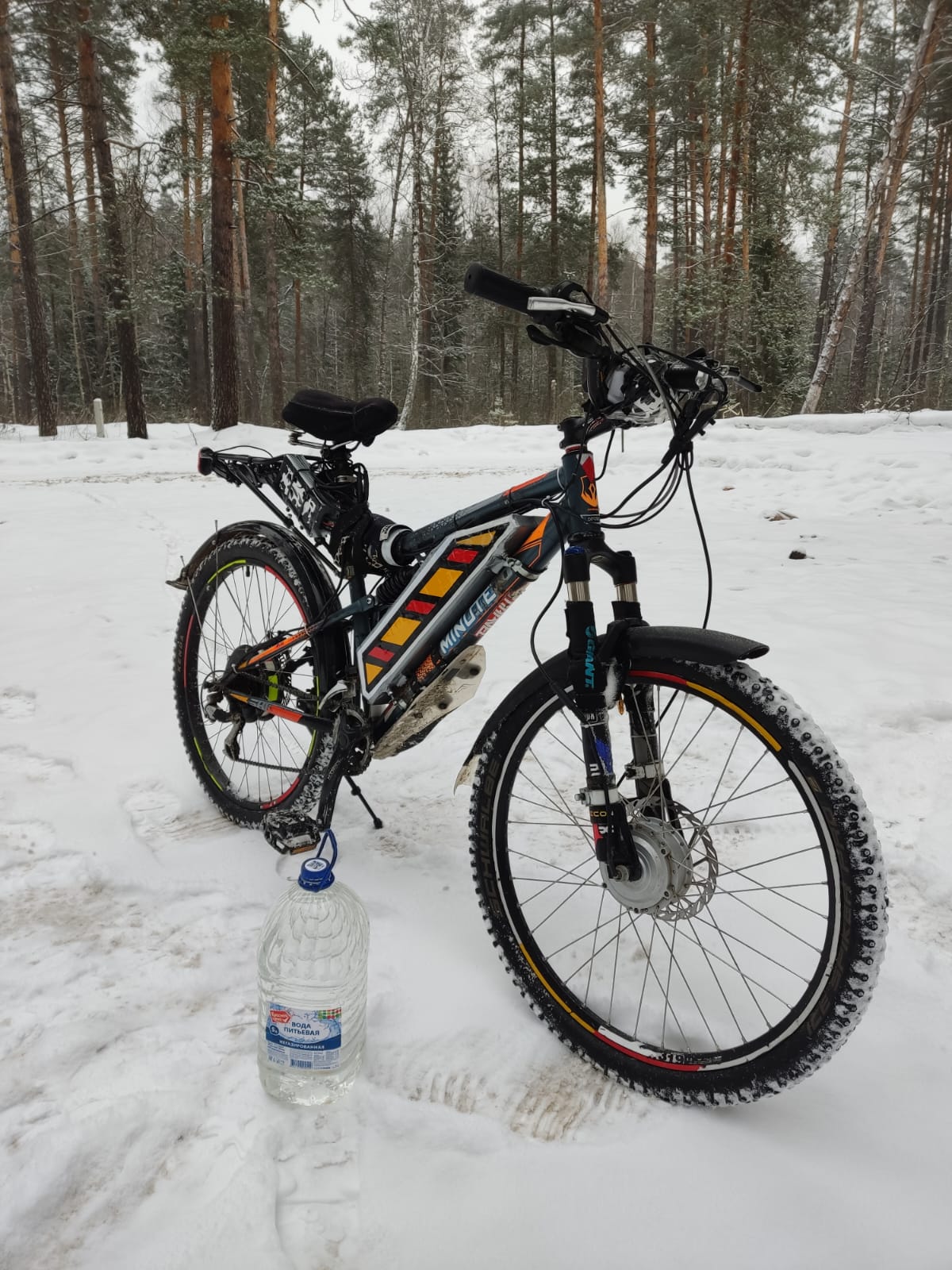

У меня обычные 29х2.3, то есть по сути найнер)
И я ещё в процессе сборки когда брал у знакомого его АКБ 20s, на одном заднем киловатном моторе разгонялся 65кмч. Потребление было 2400вт. Точнее его ограничение. (Поставил батарейный ток 30а в настройках контроллера)
Так что дело не в максималке. Хотя на полном приводе максималка реально на 5кмч выше чем на одном.
А насчёт последнего я же говорю, хотел редукторники, максимум это киловатт. Сейчас вроде и где-то были слухи про редукторный бафанг 2квт номиналом, хз правда это или нет, но год назад точно ничего подобного не было. Либо мак либо мксус на киловатт. Мак дорогой и геморный с запчастями, мксус дешёвый но и качество сборки соответствующее, при этом при желании можно найти запчасти.
Но все это киловаттники. В принципе номинальной скорости в 60кмч мне вполне хватит, тем более что при скорости выше уже идёт совсем уж непропорциональное повышение потребления.
Ну и есстественно термодатчик в задний мотор будет установлен.

Дык фотка вроде была с фэтом...

Dimas_Tazov
Цитата: SPIRITUS от 04 Март 2023 в 11:05
[user]Dimas_Tazov[/user],
Это кажется, там не такая уж и широкая резина
Сори.... Посыпаю голову пеплом... Я вас с кем-то на фэте перепутал :(
