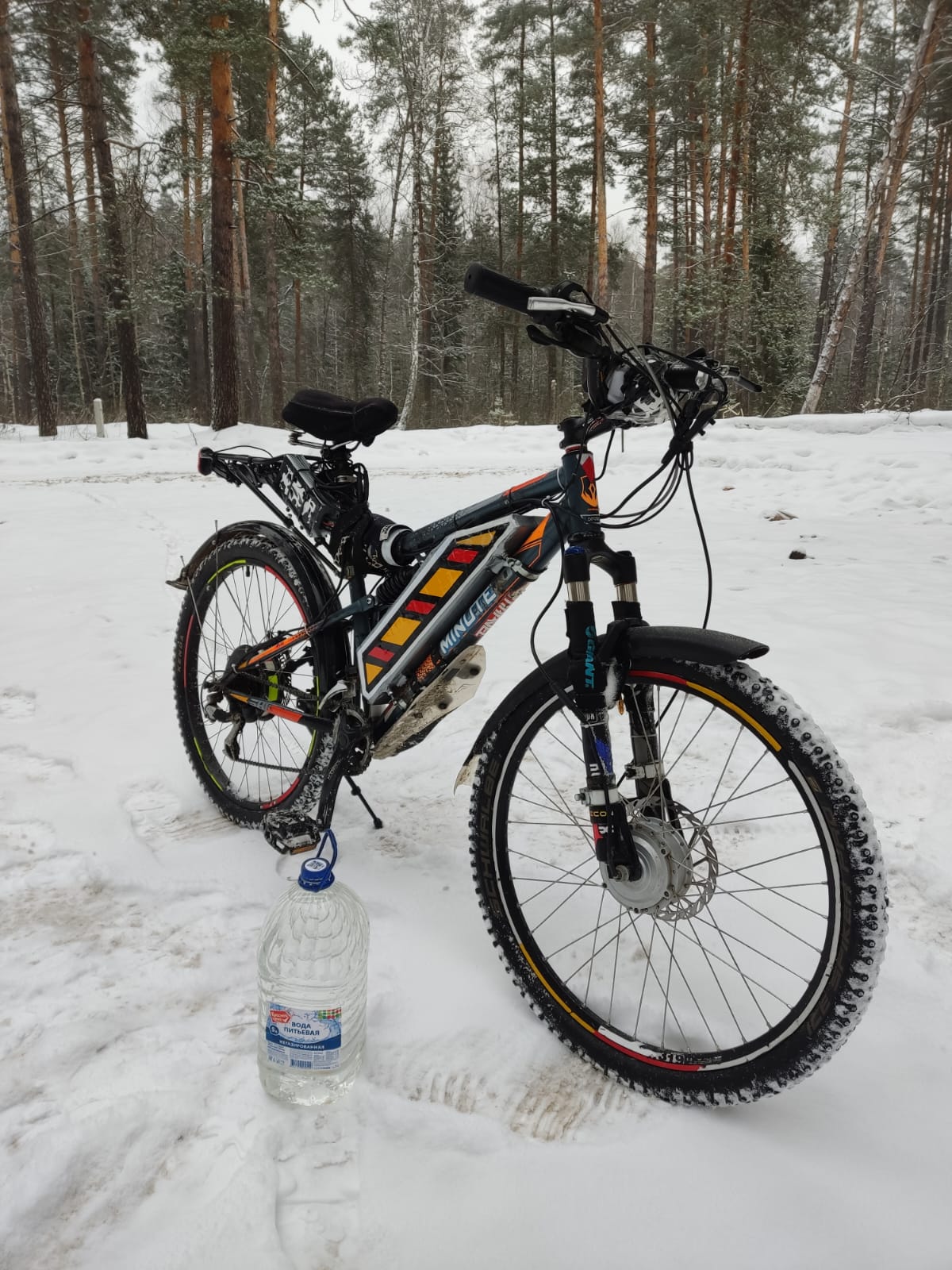

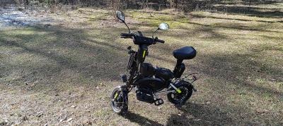

По виду вроде 500вт?
Какие контроллеры будут и аккумулятор?
v747
Заднее 350ватт, переднее 500ник, батарея слабая но пока нету особо средств чтобы обновить-36 вольт, 12 (а по факту 9,6ah-продавец обманул),бмс менял уже сам поставил 30амперную, теоритически должна дать около киловата,на практике видел максимально 760 на переднее колесо, контроллеры передний кутенг 12 мосфетов 30 амерный, универсальный на 36/48, не синусник, сзади будет-самый простой что есть дома в наличии, тоже кутенг 10 амперный (20 ампер пик), насколько помню трехмосфетный, не синусник-универсальный на 36/48
Планирую менять потом батку на 48 вольтовую, батка lifepo4 сейчас стоит-умирает только в совсем тяжкие морозы к 30, а так бодро пашет
Сигналку от ручки проведу на оба контроллера, переключатель перед зад делать не буду-я тяжелый, больше 100кг, а сейчас еще очень много снега
К дисплею подключу от обеих контроллеров на чтение от лсд и сделаю передний-чтобы только он давал данные на дисплей о мощности, хотя можно сделать переключатель

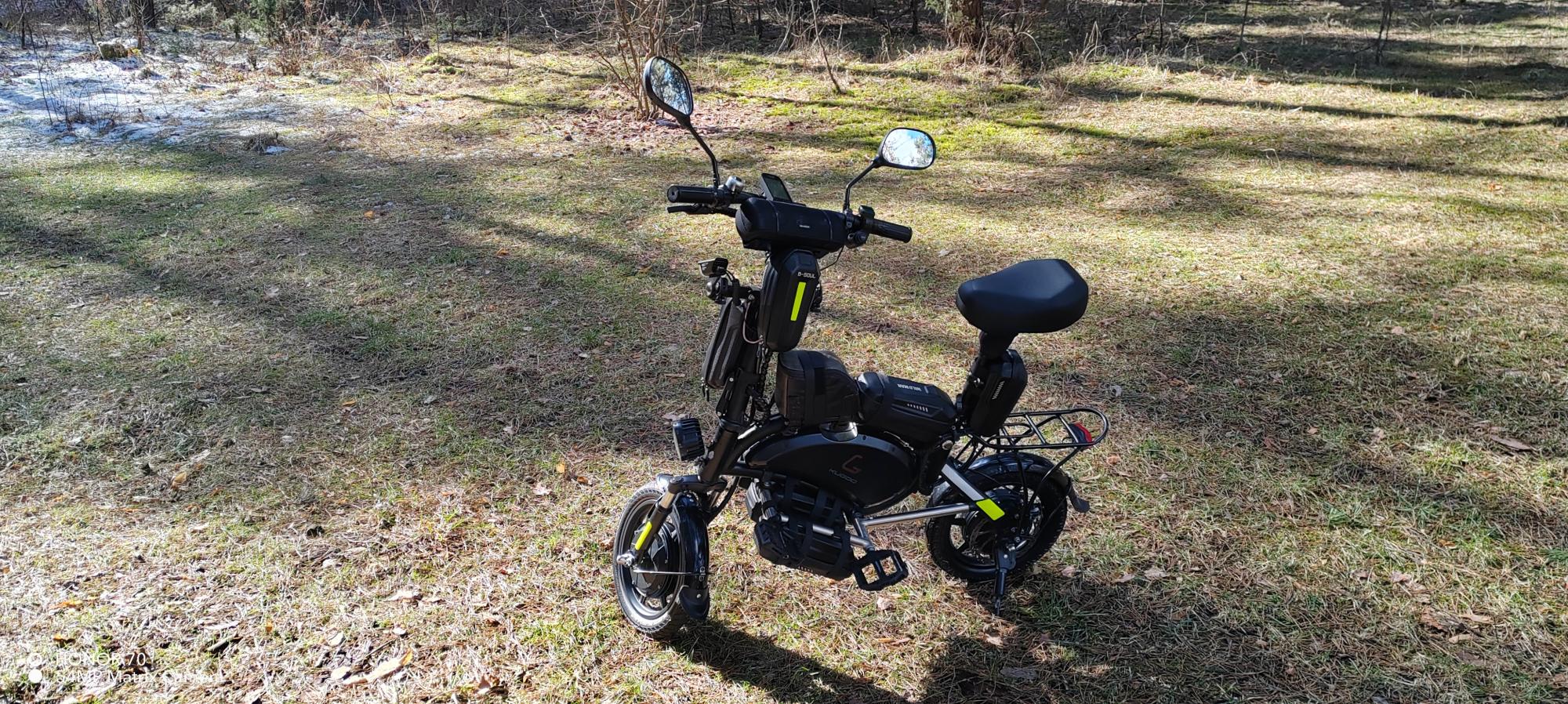

А я вон заехал сегодня в лес, разжёг костер. Солнышко, немного на плюсе правда ветер сильно большой но в лесу его почти нет.
На таком доноре особых скоростей и не надо.
36в конечно маловато конечно, но всё впереди.
В общем, все начинания только приветствуется. 🤝
А на редукторниках у меня тоже только трапеция на контроллерах, синусы только для ДД. Ничего страшного в этом нету.
Зачётный двуконфиг!
У Скутера тоже такие электровелосипеды .
Но если честно, у нас в лесу на таких мелких колёсах далеко не уедешь.

У него 1 редуктор и 1 дд,редукторы не ставит ,потому что рекупа нету.Колодки жалко.
Олег Седой
Пробовал такой вариант ДД+редукторник зимой - не понравилось.
Два редукторника от одной ручки газа зимой полный кайф. ДД до хрена фазного надо, чтобы сравнять с двумя редукторниками.
А щас ещё 60в , так ваще песня на двух 10Т !  :-)
А колодки тормозные копейки стоят.
К тому же зимой предпочитаю электровелосипед полегче, чтобы падать было не так больно, да и мобильность нужна.
Впрочем, кому что нравится. 😎
