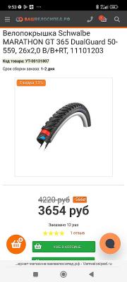

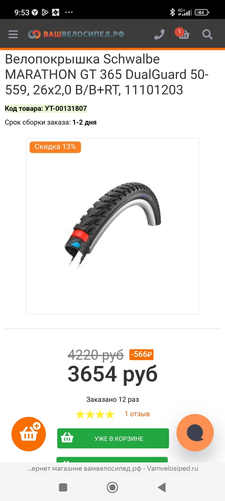

Кстати, щас сделал заказ на покрышки швальбе марафон GT 365. Давно я на них дрочил  :kidding:, но ценник в 5000 рублей и более отпугивал.
А тут глянул случайно и вот оно - счастье привалило в плане скидки! :dance:
5-й уровень защиты и особый всесезонныей компаунд.
Резина официально для электровелосипеда для скорости 50км/ч.
У кого 26 дюймов могут присоединиться. Там кстати оплата при получении товара, можно кредитной картой оплатить.

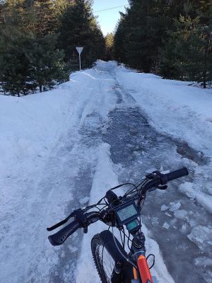

ПВД пока ещё в зимних условиях и кажется последнее в минусовую температуру:

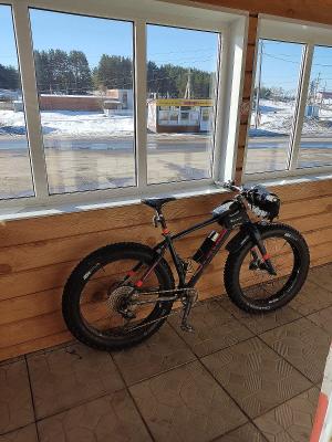

Перекусил в деревенской кафэшке , встретил там товарища на фэтбайке.
И домой.
На этой неделе уже надо будет снимать шиповки.

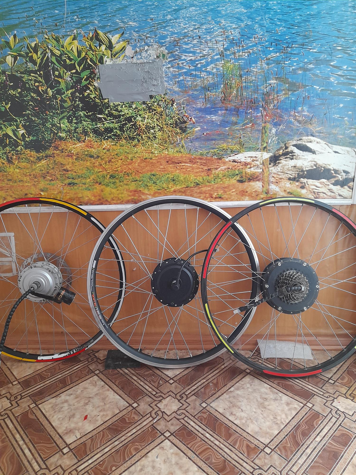

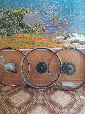

По центру нулевый, так называемый 500вт, хотя весит 3,5кг. Вот справа действительно 500вт , так как весит 4,1кг. Ну а слева понятно 350вт на передок (2,8кг).
Вот заметил, что в последнее время эти 500вт весом 3,5кг позиционирует производитель, как честные 500вт, и народ не разобравшись, покупает к ним контроллеры на 25а, а потом удивляются почему у них то обмотка потемнела, то мотор ваще сгорел.
В моём случае пойдёт такой мотор на передок вместе с ДД и с контроллером на 20а.
9-aleksandr
[user]Олег Седой[/user], так вес же может менятся от толщины корпуса мотора. И с чего вы взяли что для 500 ватного мотора должен быть контроллер на 20 ампер? Вот для примера в моём велике родное колесо было 400 ватт и контроллер стоял с завода на 20 ампер и я, и уже много кто поставил на 25 ампер. К примеру на самокате сяоми мотор был 250 ватт и родная с коробки прошивка выдавала почти 16 ампер а вливал народ включая меня до 30 ампер. Горят у них моторы потому что ставят дохлые движки по мощности на 29 или фэт колёса вот и всё, а поставить 500 ватт на колесо в 18-20 дюймов и можно смело все 30 ампер лить и ничего ему не станется.
Заказал я комплект на два колеса те Шимано МТ 200 за 36 с копейками $. Мне по сути нужен всего один набор но два на порядок дешевле. Брал без роторов, его нужно присмотреть отдельно хорошего.
Kugoo v1
2WD*1.5 киловатт, 2*Kelly kls 4812s, Tesla 21700 13s15p, 72.4Ah.  80+ км в час.
Олег Седой
20а - это я имел ввиду недо500вт весом 3,5кг для его долгой и счастливой жизни 😎.
А так, да, для нормального редукторника 500вт контроллер на 25а очень даже нормально будет.

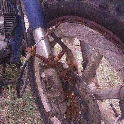

Keksus
[user]9-aleksandr[/user],
Выглядит смешно, на как идея - Вам переднюю вилку.
Если по аккуратней воспроизвести, то вполне выход.
