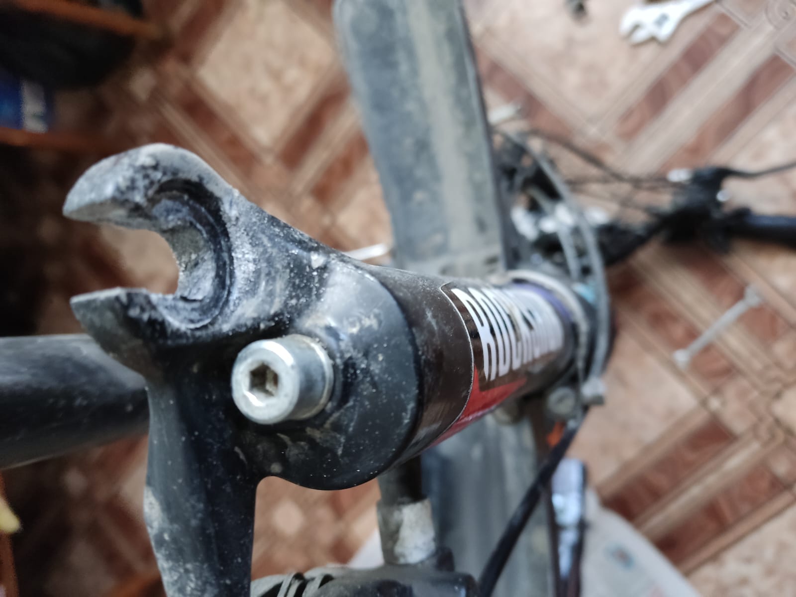

9-aleksandr
[user]Шмель[/user], еслиб я мог поставить спереди тормозной диск то поставил бы и нормальный суппорт а так у меня вилка переварена и диск не поставить вообще.

Цитата: 9-aleksandr от 20 Март 2023 в 01:17еслиб я мог поставить спереди тормозной диск
А вот об этом упоминаний не было. Не могу представить как можно переварить вилку, что-бы не было такой возможности, фото сделайте, жуть как интересно.

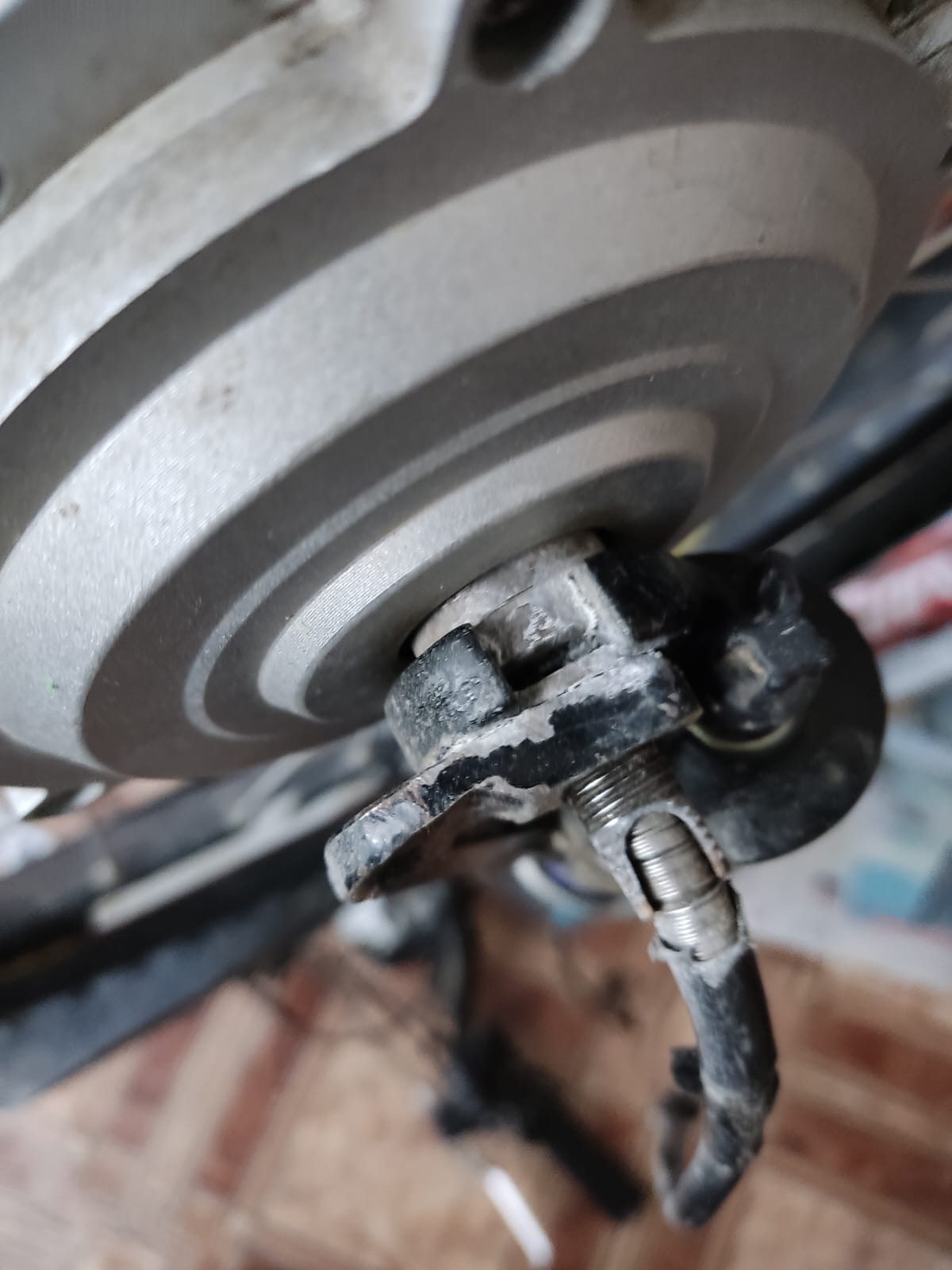

9-aleksandr
[user]Keksus[/user], вроде писал ранее что готовых пружинных или тому подобных вилок для моего вела и под мотор колесо нет в природе. Я купил осенью на Али пружинную вилку которую много уже кто поставил на такой вел как у меня но взял её исключительно под переделку ибо мотор туда не влазил по дропам. У меня было два варианта, первый это резать вилку в двух местах в районе траверсы и вставлять кусочки металла после чего сварить всё обратно. В этом случае получилась бы очень широкая вилка что сильно испортило бы внешний вид вела но за то осталсяб передний дисковый тормоз. Второй вариант перенести дропауты с внутренней части вилки наружу, так не меняется внешний вид самой вилки но уже невозможно использовать дисковый тормоз. Я переварил дропы и поднял немного гориллу потому что в стоке не влазил нормально брызговик.
