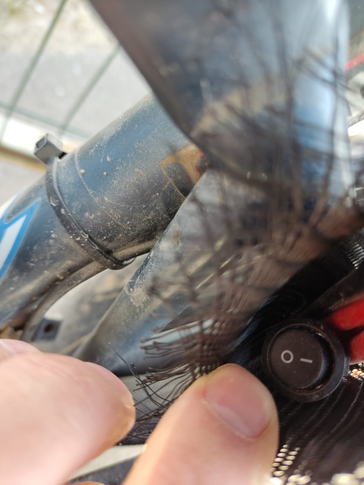

Да зашёл придорожную кафешку, народу в воскресенье много, поэтому и отключил батарею, так как электровелосипед остался на улице.
Так-то со смартфона отключал, а тут решил попроще - с помощью переключателя.
А с ним что-то случилось. Со смартфона активировать аккумулятор не удалось. А у меня была старая версия слоника . Помог Satell (скинул поновей версию): по приезду домой на педалях отключил эту функцию "включать-выключать" с помощью переключателя и всё заработало.

[user]Олег Седой[/user], у меня вроде такой же переключатель стоит на включение велика. Ну если он заглючил то можно было просто перемкнуть провода на нём и всё.

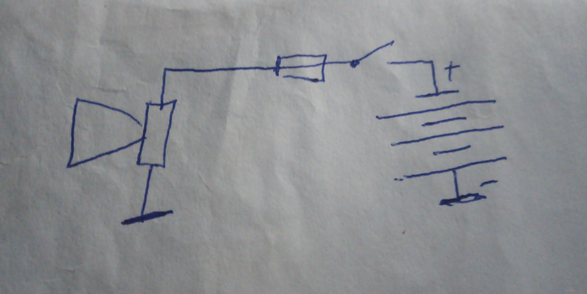

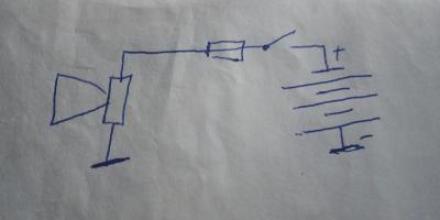

Сегодня приехал мне гудок мотоциклетного типа на 48 вольт. Запитал его врезавшись к силовым проводам, с плюсового кинул через предохранитель сразу на гудок а минус пустил через кнопку. Вопрос что я сделал не так и почему на клеммах всегда присутствует напряжение но гудок работает только при нажатии кнопки? Кнопка с переключателем поворотов от скутера, ранее скидывал фото. Как бы всё работает но напрягает то что постоянно есть напряжение. Так же хотелось бы узнать что лучше пустить через кнопку, минус или плюс? Стоит ли ставить ещё и на минус предохранитель?

Шмель
Что, на клеммах самого гудка присутствует напряжение, даже при разомкнутой кнопке??? Значит она не разомкнута до конца, а не гудит, потому что тока не хватает. ИМХО.
Я бы сделал подключение так:
9-aleksandr
[user]Шмель[/user], там пока не нажмёшь кнопку контакты не замкнуты. Мультиметр на прозвонке пищит только при нажатой кнопке, с кнопкой всё в порядке. Блин, не совсем понятны мне схемы.
