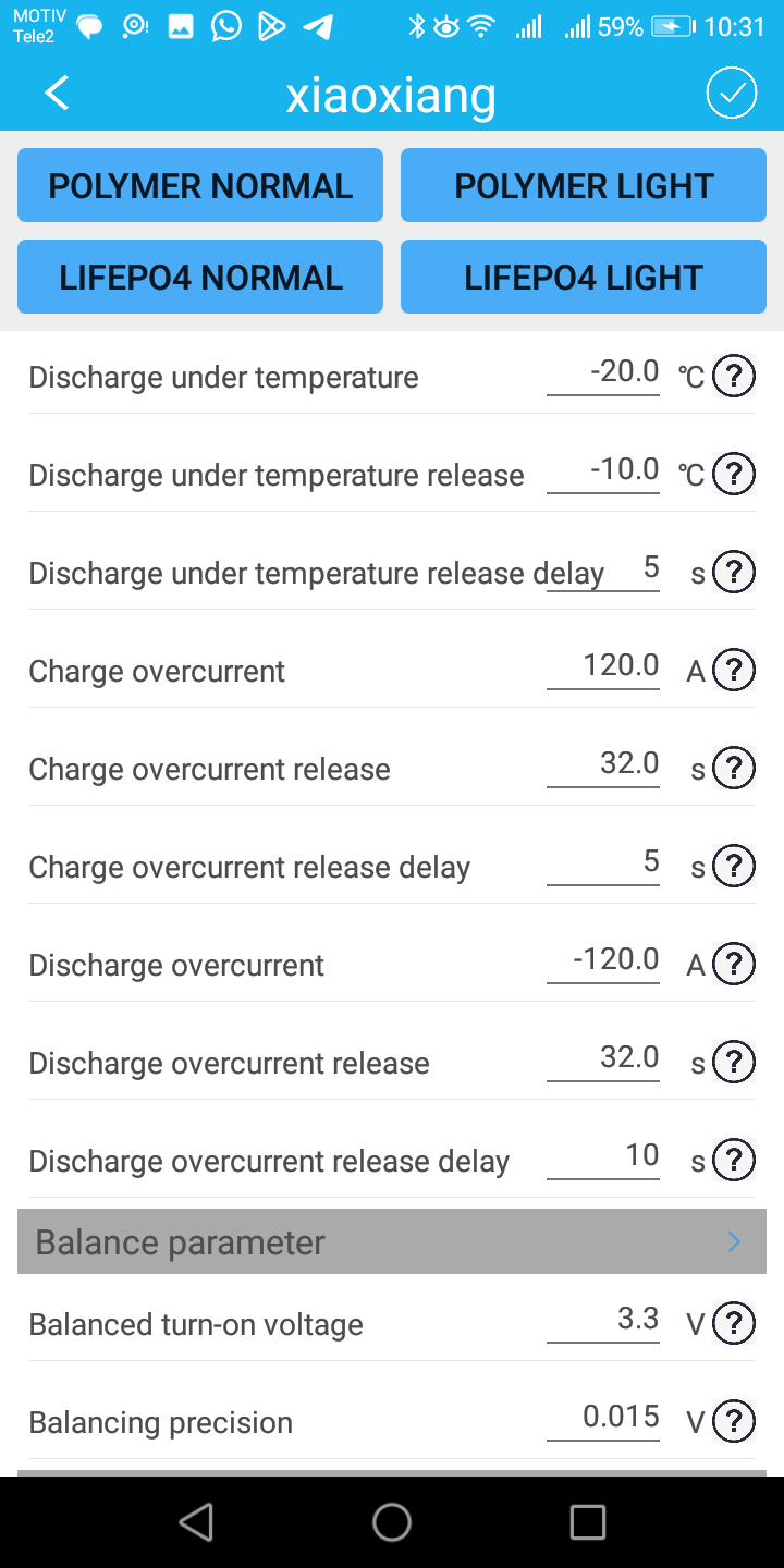

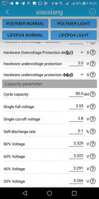

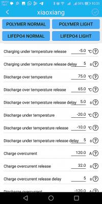

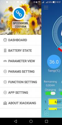

Парни! Дембель в опасности!
торжественное открытие сезона с бай-клубом под угрозой срыва!

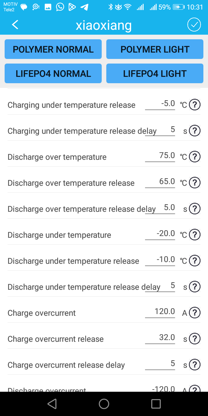

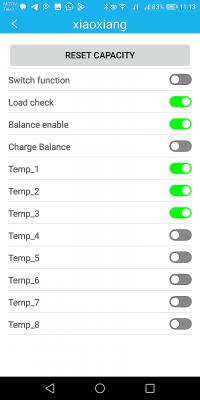

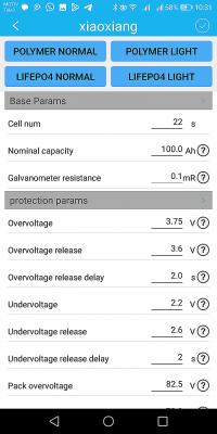

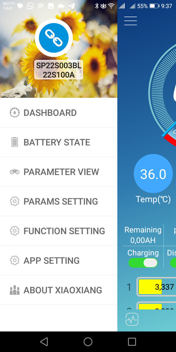

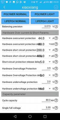

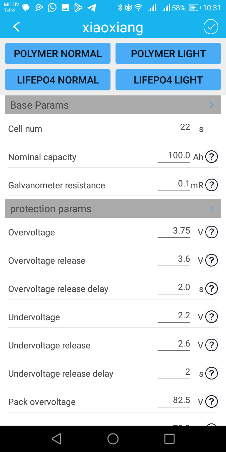

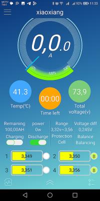

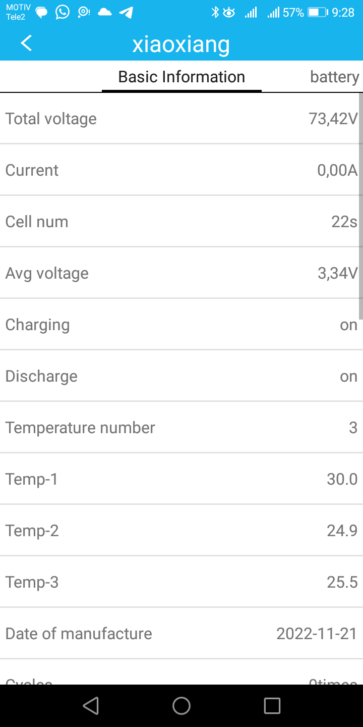

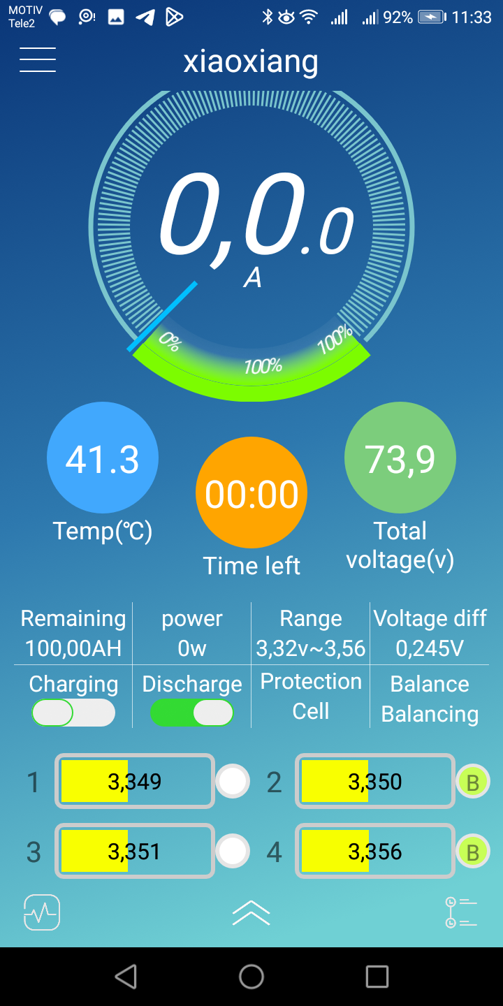

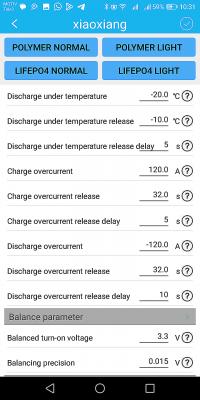

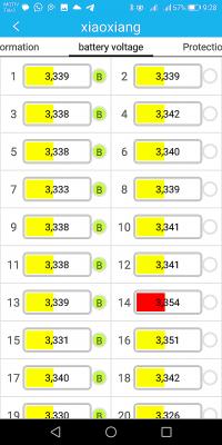

Собрал АКБ 22S3P лифер. Должно быть 3.65х2=80.3 вольта максимум.
Рабочее напряжение у лифера, просто напомню, 3.0-3.3 вольта.
Максимально заряжается до 3.65, но быстро сбрасывает до, примерно, 3.45.
Подключил бмс https://aliexpress.ru/item/1005004675668215.html?spm=a2g2w.orderdetail.0.0.154c4aa6JQLDoJ&sku_id=12000030068405537
Приложение со "слоником" включилось сразу.
Подключаю зарядное устройство, выход настроил 80V 4A , зарядка пошла... но.. при достижении 73v зарядка останавливается. Всё. Точка.
Одновременно с подключением шлейфа к бмс начался его нагрев, который достигнув +45C (я прикрепил датчик термометра к радиатору, как только заметил непонятный для меня нагрев) хотя в приложение показывает на несколько градусов меньше. Выше температура не поднимается.

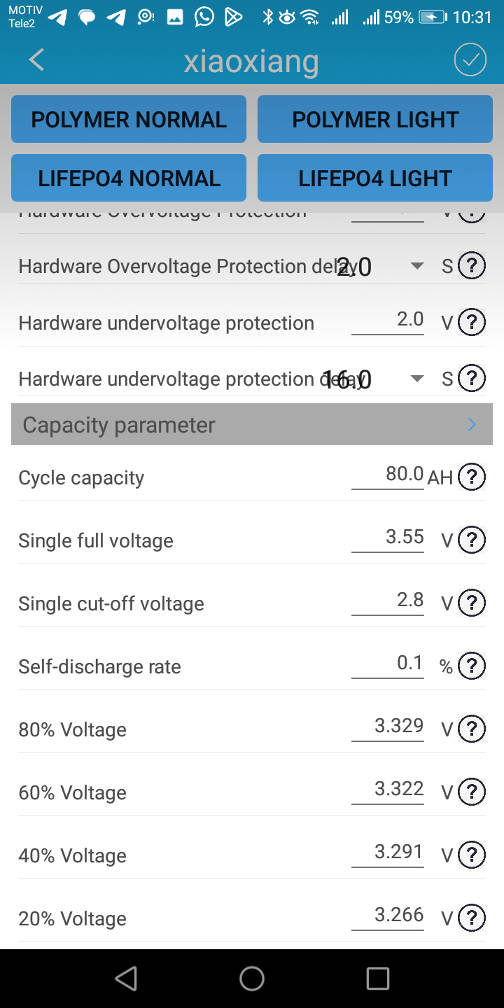

Возможно и допускаю, нужно самостоятельно ввести какие то настройки, но в аглицком языке я ни бум-бум, а в приложении есть кнопочка лифер, аж даже две кнопочки, вроде как лифер легкий. Кнопочки эти значения немного меняют, но заряд все равно не идет выше 73V

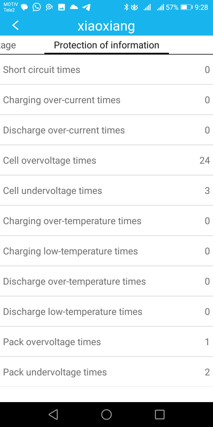

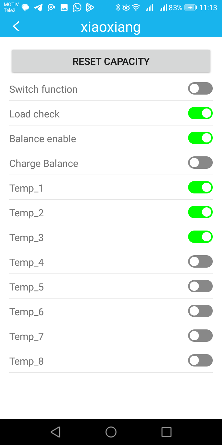

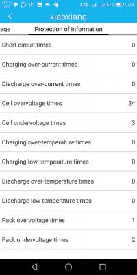

Скидываю все скрины, что, как мне кажется в них то и проблема где то прячется..

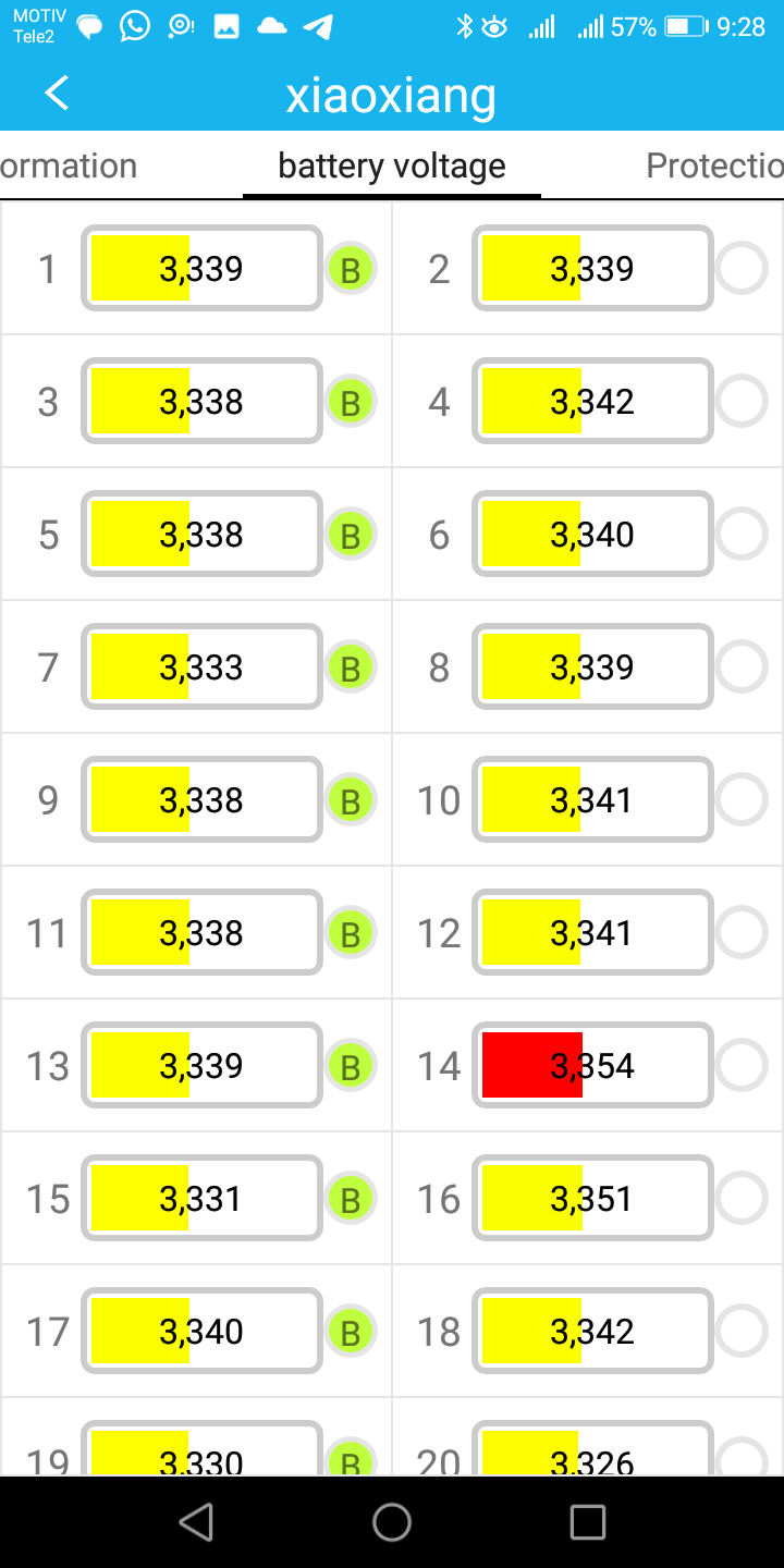

Keksus
[user]Шмель[/user], почему ползунок "charging" выключен?
Разбалансировка для лифера бешеная. Скиньте скрин всех ячеек, м.б. по заряду "выскочки" отключает.

Шмель
Это после того, как заряд достиг 73 вольт, сам отключился. Включаю его, он через пол секунды сам себя  отключает.
Keksus
[user]Шмель[/user], ну особенностей слоника не знаю, хотя подозревал, что так и есть. Что по последним двум ячейкам, в плане напряжения?
David555
Цитата: Шмель от 09 Апр. 2023 в 18:38нужно самостоятельно ввести какие то настройки
балансировку поставить 3.5  -но лутше добить вручную.а выскачки у этой химии будут-никуда не деться(
после отстоя -поправить балансировку по наивысшей параллели
уверен?-действуй
