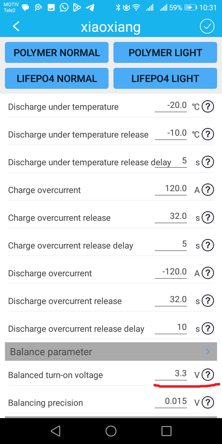

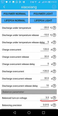

Цитата: David555 от 09 Апр. 2023 в 19:26
балансировку поставить 3.5  -но лутше добить вручную.а выскачки у этой химии будут-никуда не деться(
после отстоя -поправить балансировку по наивысшей параллели
Там по аглицке усё, в какой с троке по английское это, и как написано, должно быть?
Я правильно понял, что лучше аймаксом все параллели зарядить по очереди по полной, а потом подключить эту бмс и посмотреть что будет?
Keksus
Цитата: Шмель от 09 Апр. 2023 в 20:07Я правильно понял, что лучше аймаксом все параллели зарядить по очереди по полной
Да, это вариант.
David555
Добавлено 09 Апр. 2023 в 20:26
Цитата: Шмель от 09 Апр. 2023 в 20:07посмотреть что будет?
балансировку в начале измените -потому и грелась что начинала с 3.3)
уверен?-действуй

Шмель
какую циферку выставить? м

Рамиль555
Шмель,
Почему овервольтаж стоит 3.75в?
Ставь 3.62. Вырубит на 3.65.
Шмель
Цитата: Рамиль555 от 10 Апр. 2023 в 08:23
Шмель,
Выставил Overvoltage 3.6 V

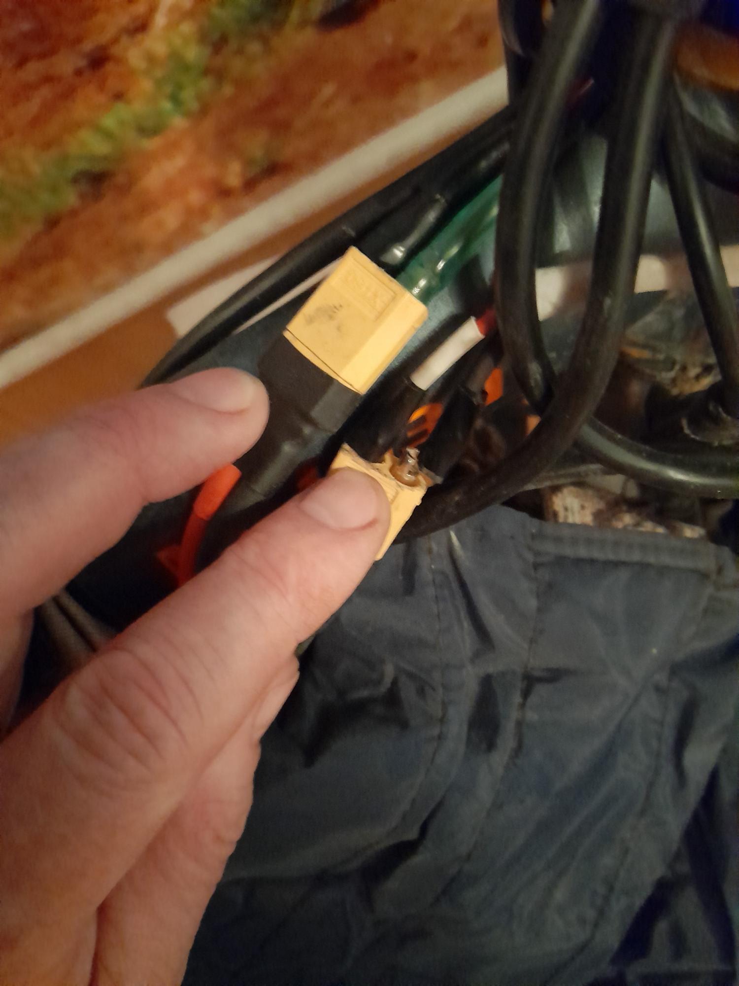

Олег Седой
#13314
Цитата: v747 от 09 Апр. 2023 в 20:53
Жесть, до сих пор не понимаю как это случилось, отвалился тормозной диск, были закручены все болты плотно, сегодня на ходу остался без тормоза, благо почуял на малой скорости. Я в шоке. Как так может быть.
Первый раз про такое слышу, и сам с этим не сталкивался. Бывало, что один болтик раскручивался и начинало шоркать , но что б вот так раз! и отвалился - охренеть просто!
Вот чем ещё помимо прочего хорош полный привод:

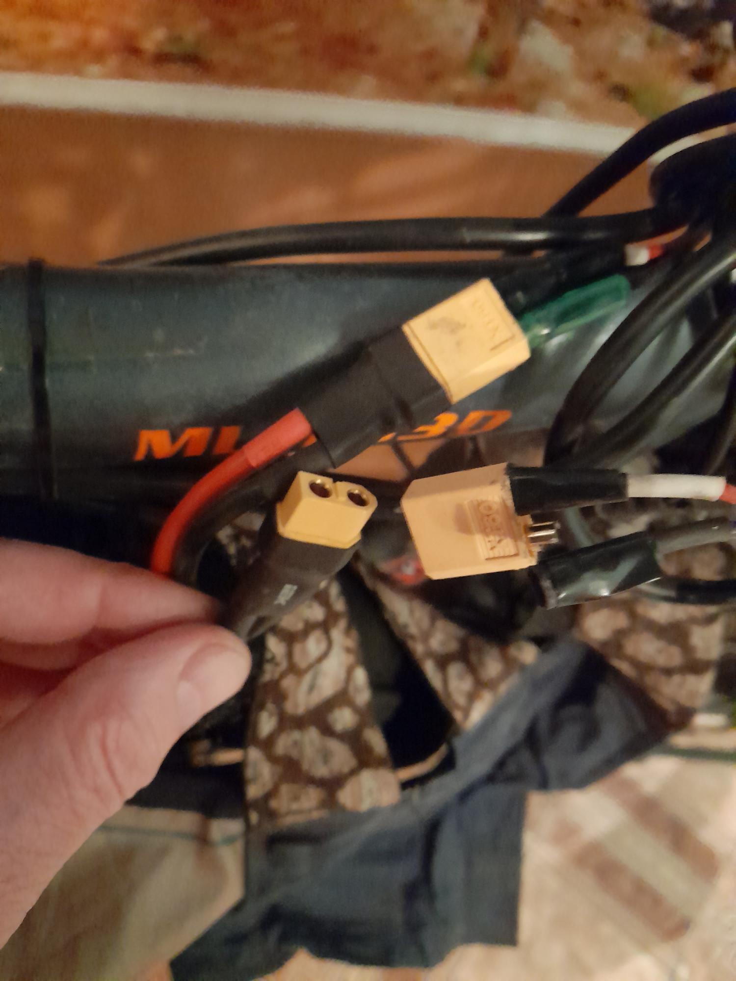

Вчера тут седло менял, а под ним у меня два контроллера. А штырь прикипел и пришлось силу применять. Видать и контроллер зацепил. В общем пока ехал отпаялся минус на разъёме.
Продолжил путь на одном моторе.
А был бы монопривод - крути педали! :run:

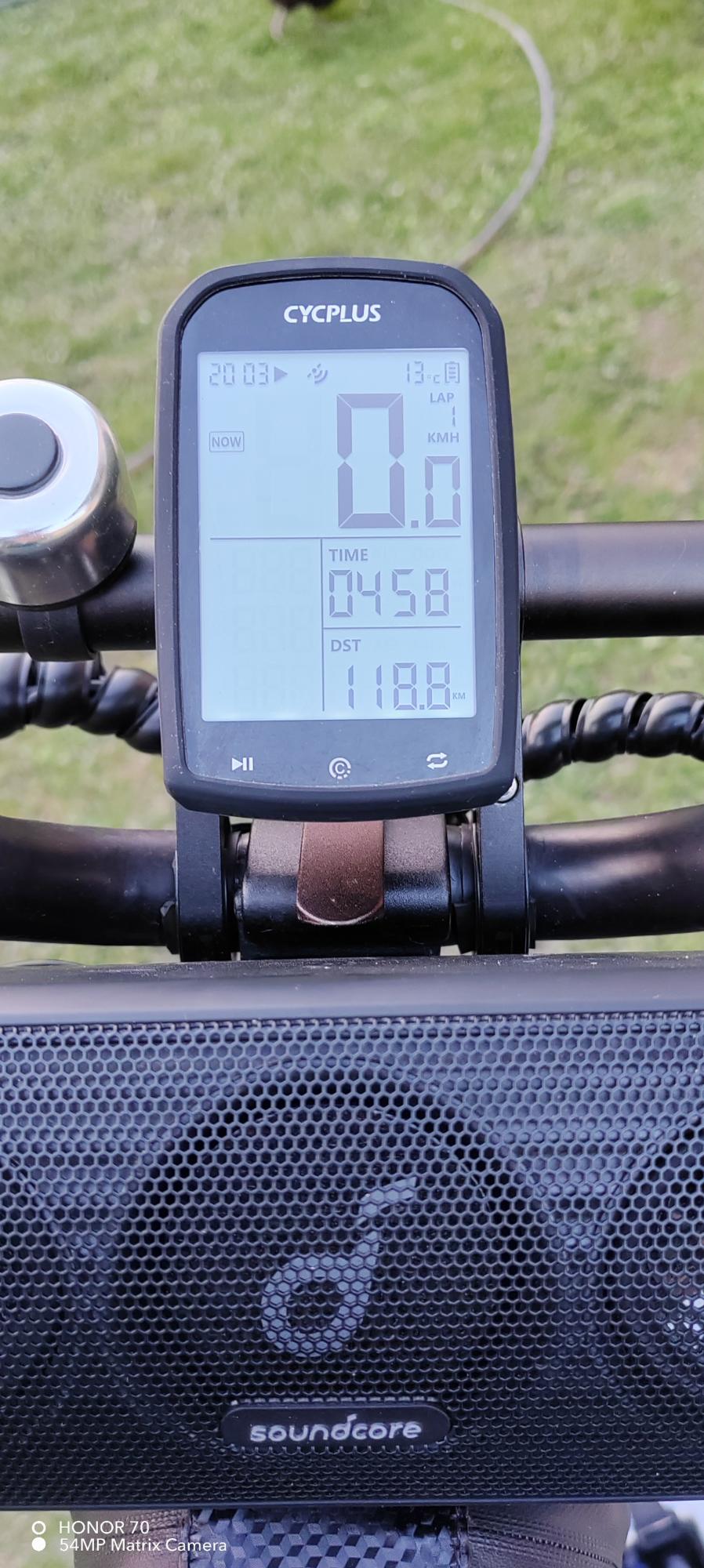

В общем, получилось у меня 119 км пробега и куча настроения, ведь не всё я снимал по трассе потому как было движение. Ёмкость бы мне побольше чтоб можно было ехать побыстрее и дальше, так бы и в столицу поехал на экскурсию, люблю я кататься.

[user]Vik3[/user], я всегда стараюсь ехать экономя расход и не разряжать батарею ниже половины. Покажется смешным но вчера я потратил 5 часов времени на эту дистанцию, средняя скорость была в районе 25 км и ушло ровно 7 вольт напряжения. Конечно хотелось бы ехать со скоростью хотяб 40 км в час и проезжать не меньше. Сейчас получается что моей ёмкости хватает примерно на 200-230 км со скоростью около 25 км в час и температурой воздуха 15-20 гр. В жару проедет чуть больше но оно особо роли не сыграет. А если ехать 40-50 то скорее всего и 150 км не проеду. Если еду не далеко или по городу то могу и вжарить немного.
