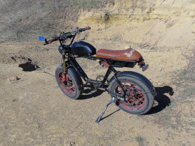

Пришли тормоза, дешёвенькие, механика, двух ходовые. Диски 203 взял подороже, биметаллические. Установил настроил, катаюсь два дня.
Пока в восторге... Лучше чем моя ноу-нейм гидравлика. Можно клин сделать двумя пальцами. Я даже немного ослабил, увеличил зазор в колодках, ну что бы ход был и помягче хапали.

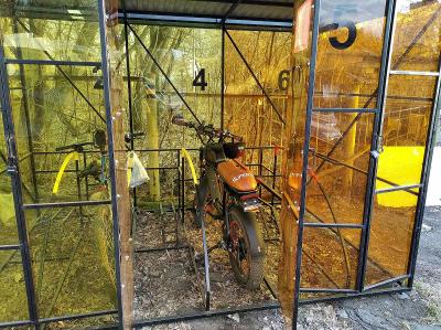

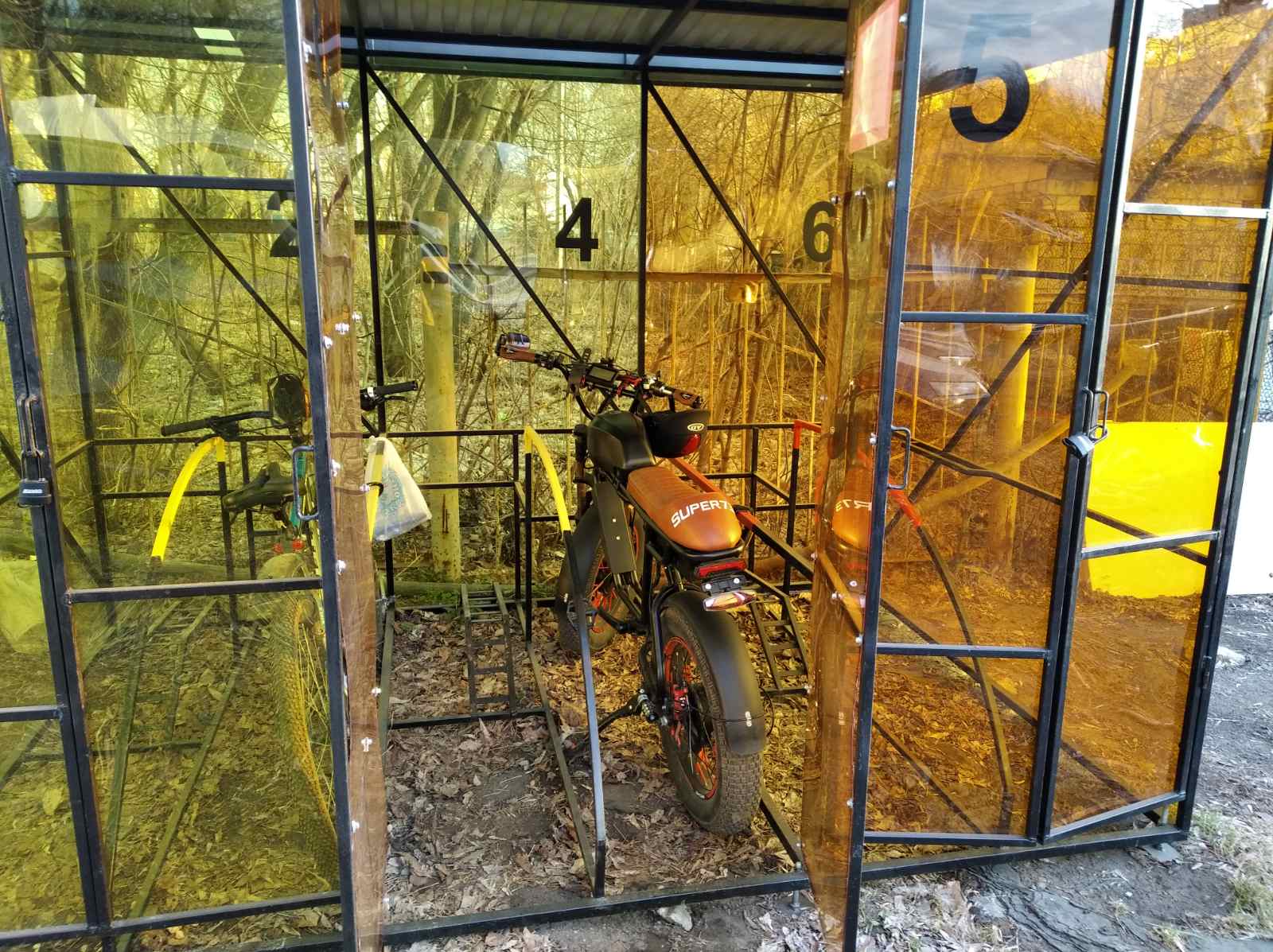

Я велик держал на платной стоянке возле дома, вместе с мотиками стоял под тентом. Приезжаю туда в выходные на постой, а там бац и собственник меня встречает и говорит, что у них для меня сюрприз...
и показывает крытую вело-парковку. Я был вообще приятно удивлён. Оказывается... собственника на этот подвиг надоумили сторожа. Оказывается они ему уже в прошлом намекали, что мол за моим великом им всё время приходится бдить... Типа его можно взять подмышку и унести. Вот они и решили обегчить себе жизнь и мне заодно сделать приятное, а в придачу привлечь ещё в перспективе  велики на стоянку.

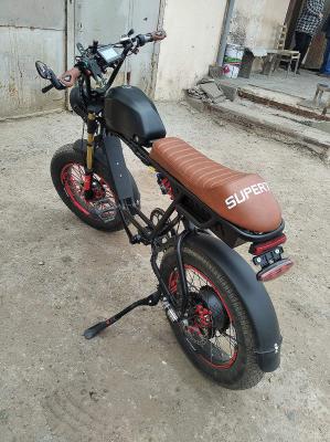

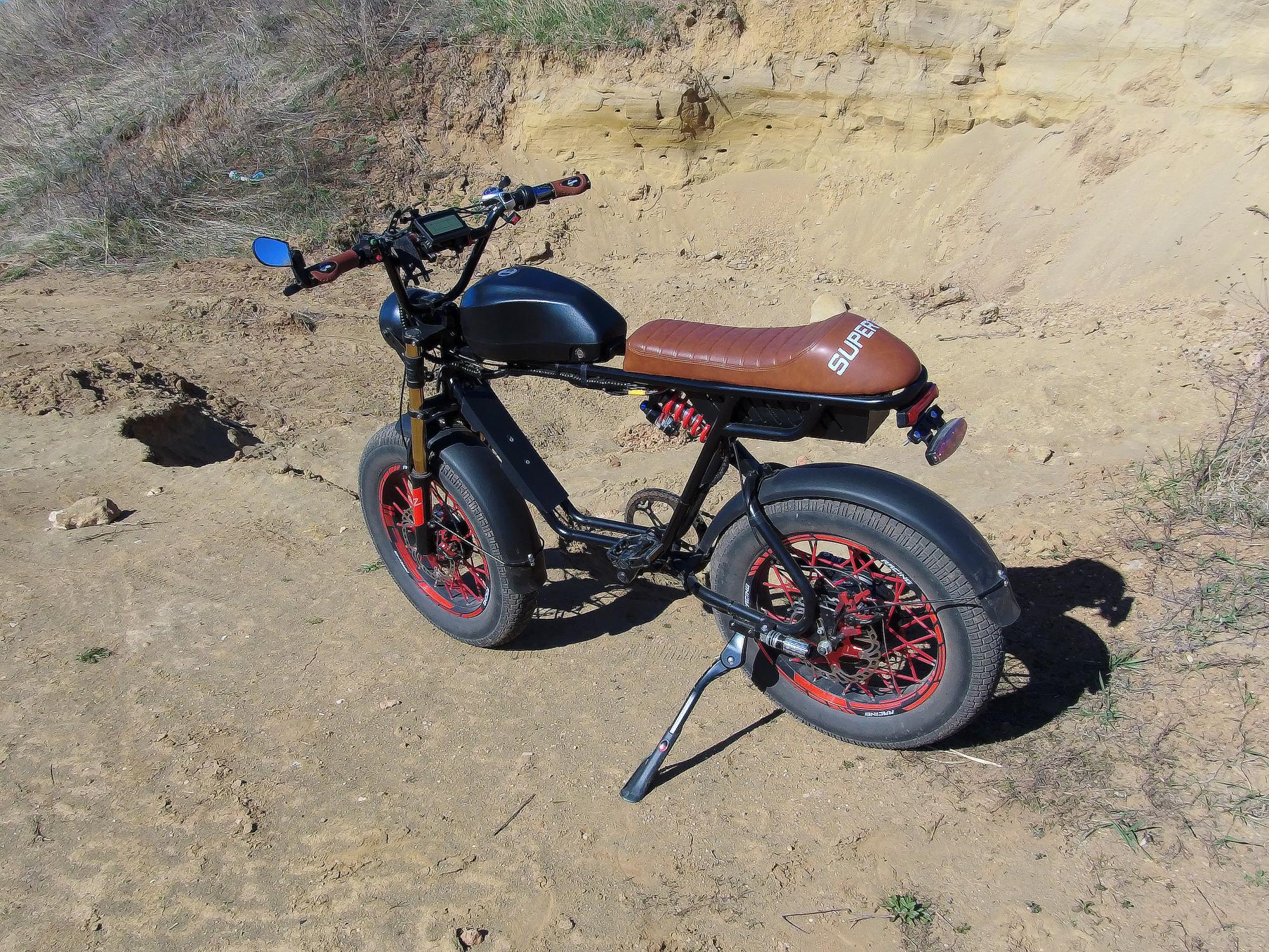

Обновил ручки под кожу и колёса под винилом... Смотрится  повеселее. Жду ещё винил-защиту на батарейку и на щитки. Будет в стиле Хонда crf  белый, чёрный, красный.
Все эти понты я начал с одной целью... отвлеч внимание дизайном от большого движка в заднем колесе, но по факту велик ещё больше стал походить на мотоцикл)))...

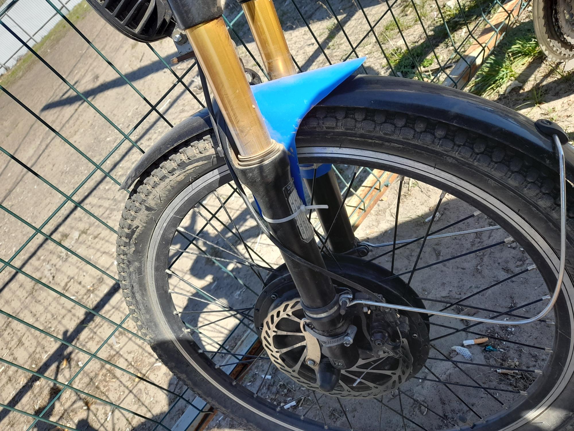

Приехали мне вчера тормоза Шимано МТ 200, сегодня снял ту тектро что брал с велики и поставил эти новые ( только заднее колесо). Ну что могу сказать, тормозят точно не хуже чем те тектро,  вроде даже чуток лучше хватают. Колодки новые не ставил а снял с предыдущих потому что они были новые, только притёрлись и пользуюсь керамикой. Диск так же остался старый, тектро 180 мм хотя пару дней назад приехали парочка Шимано RT56 на 180 мм но они какие то на ощупь не такие, точно будут мягкие. Пришлось конечно повозиться мне сегодня с установкой этого МТ 200, не идеальное расположение было колодок по отношению к ротору хотя с тектро и Шимано m375 проблем не было. Доработал адаптер подпилив его немного чтоб опустился суппорт. Не знаю почему так с этими МТ 200 вышло. Что мне в них понравилось так это то что можно регулировать расстояние ручки от грипсы и немного больше зазор между колодками и самим ротором, должно меньше шаркоть после грязной и мокрой дороги.

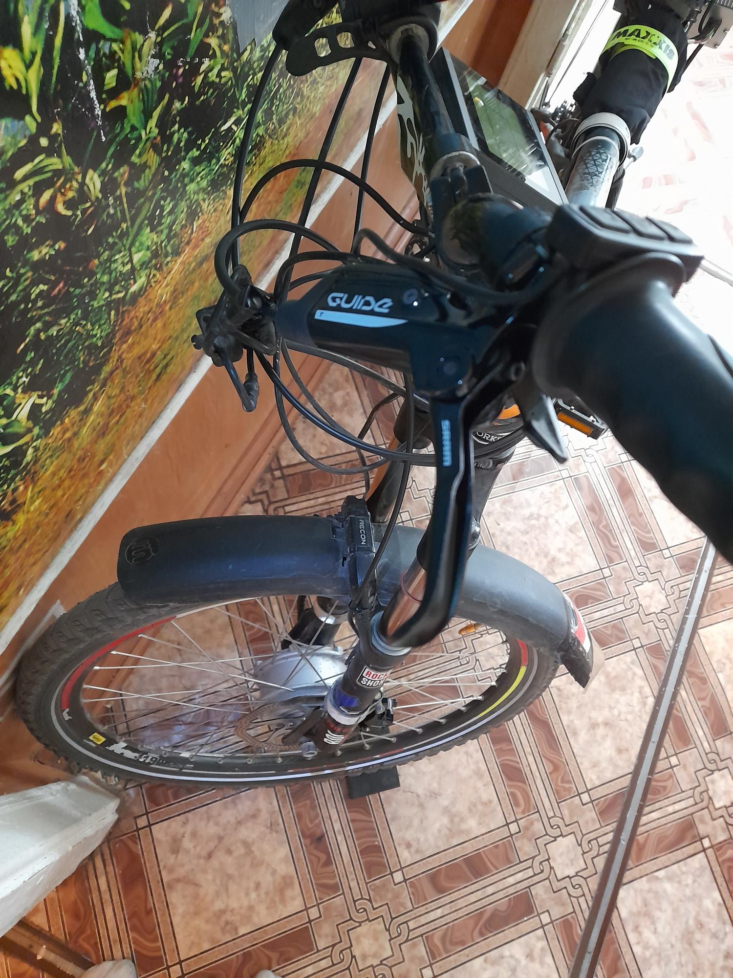

Я тоже вчера поставил гайды по кругу:
Проверил в деле (сегодня ещё протестую), так правильно говорили : по сравнению с механикой небо и земля!
А ещё 4-х поршневые, так хватка мёртвая. Модуляция при этом имеется. И не надо всеми четырьмя пальцами жать на тормозные ручки, достаточно одного-двух пальцев.

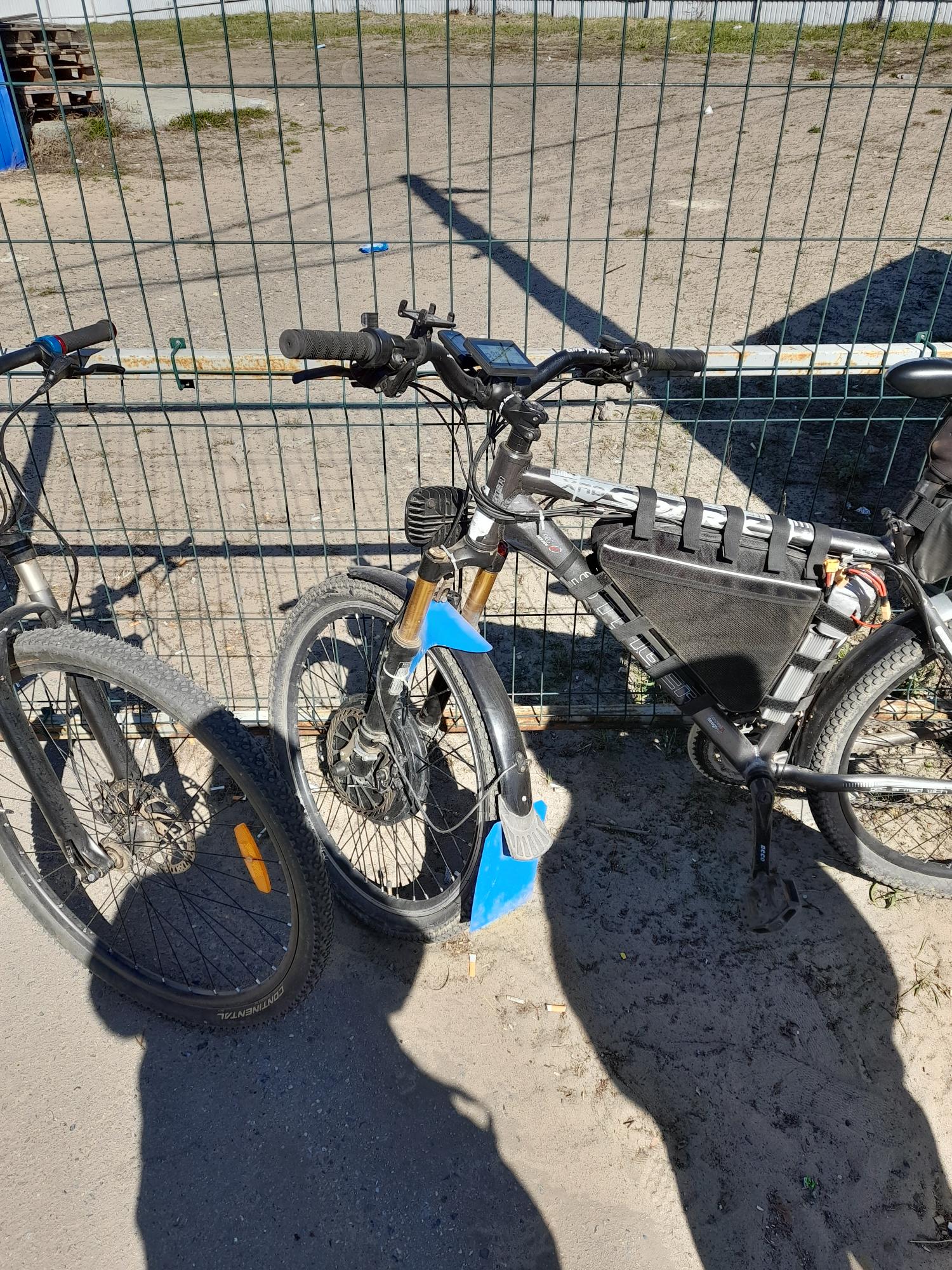

В придорожном кафе встретили группу велосипедистов. Большинство на простых велосипедах, но были и на электровелосипеде.
Один удивил: мало того, что на передок поставил 1000вт, так усилители дропаутов из магазина!!!
А почему удивили магазинные дропауты?
Шмель
Отснял небольшое вело ПВД и скромный обзор своего "Мустанга", которого апгрейдил всю зиму.
https://youtu.be/kqt_VitnTmw
Олег Седой
Потому что это подобие усилителей.
Да ещё он закрепил их на дохлые хомуты.
В общем, вся эта музыка долго не протянет. Всё дело в том, в какой момент и на какой скорости этот киловатник вылетит, сломав дропауты вилки.

Ну не знааю.. киловатник, конечно, треба посерьезнее усилитель, а вот у меня на 350 и 500 вт прекрасно себя чувствуют вилки, вот уже много лет на таких.. зима-лес-говны-грязь-резкий старт... работают и такие.
