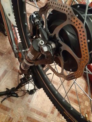

Цитата: Олег Седой от 24 Апр. 2023 в 21:04Потому что это подобие усилителей.
Если металл толстый и не сгибается разводным ключом на изгиб- то таки все будет ок
В передний часто на подъеме идет до 900 ватт, я вешу 105 кг, брал усилители на авито читай магазинные, держатся на сантехнических хомутах, пробег 3700км, ни на миллиметр ничего не сдвинулось, зиму пережило, чуть верхний слой ржой покрылся которая легко пальцем стирается. Так, что зря так на усилители из магазина)
Задача усилителя вовсе не намертво удержать колесо, он просто не должен дать ему провернуться, все, остальное на себя берут дропы и центральная гайка с шайбами

v747
Ну если станок только есть, тогда можно и заморочится)
9-aleksandr
[user]v747[/user], дрель и болгарка в помощь. Я на полный свой привод сделал 4 штуки в ручную. На передок из металла 7 мм а на заднее 5 мм. Да долго, да геморно но зато идеально всё подогнанно.
Kugoo v1
2WD*1.5 киловатт, 2*Kelly kls 4812s, Tesla 21700 13s15p, 72.4Ah.  80+ км в час.
v747
Я скорее ленивый просто, не люблю долго что то делать, в целом такие усилки встают как родные и так, колесо тоже легко снимать-ослабил хомуты и вытащил, я не знаю что в данном конкретном случае можно еще улучшить кроме как полноценной накладки на место оси, которая все равно будет хомутами удерживаться
Чем проще-тем лучше

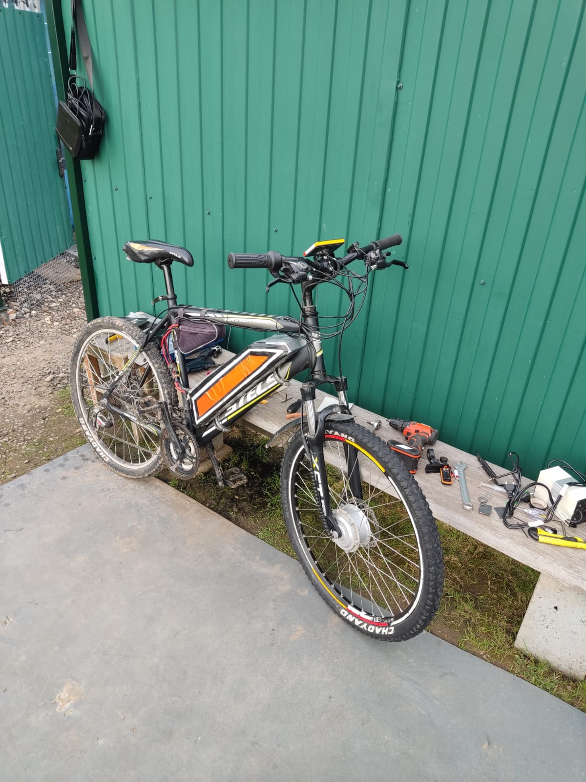

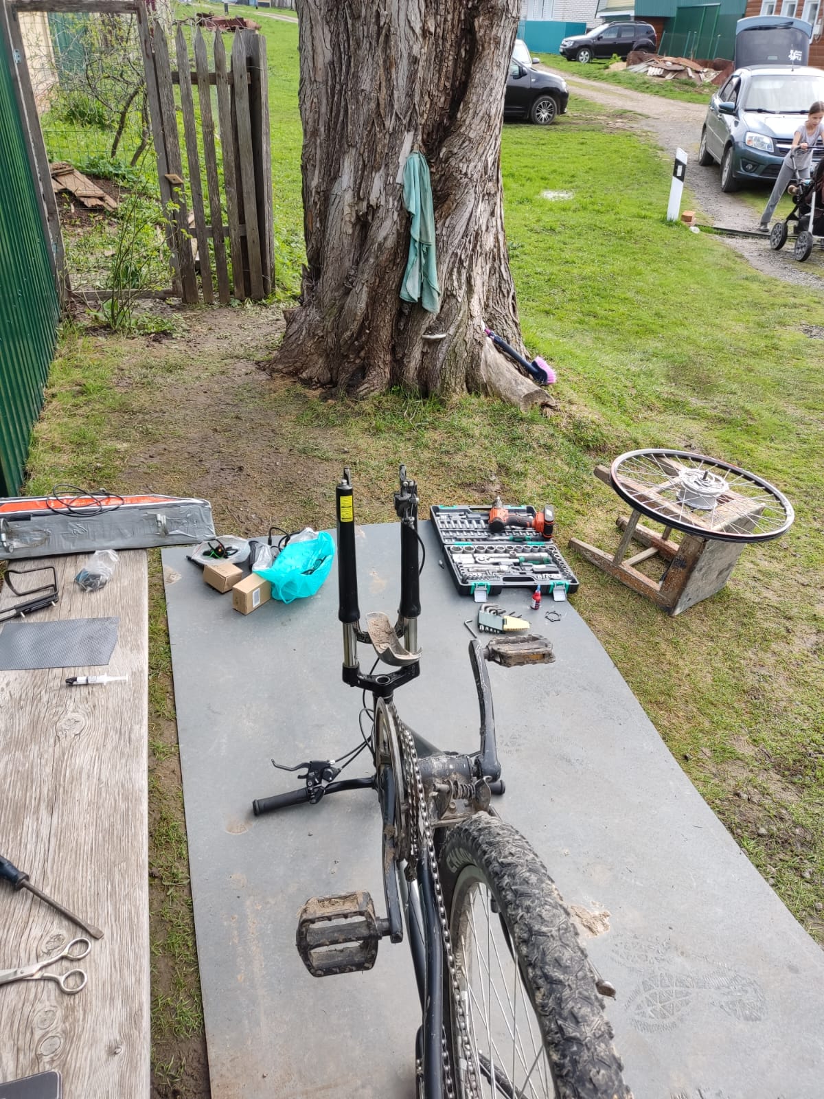

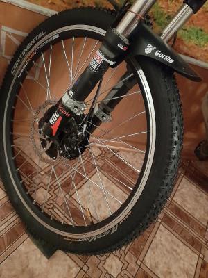

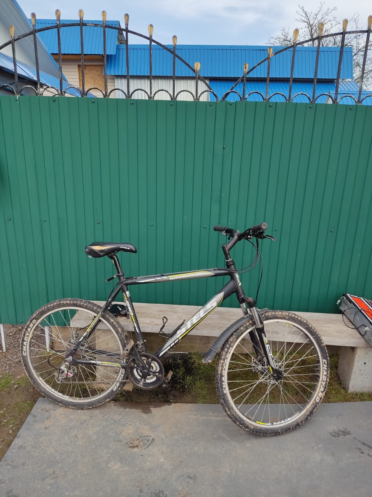

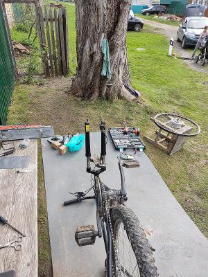

Собрал вчера одному товарищу передний привод из своих запасов.
Так было у него:
Процесс электрификации:
Результат:
Пусть ездит себе на здоровье! :run:

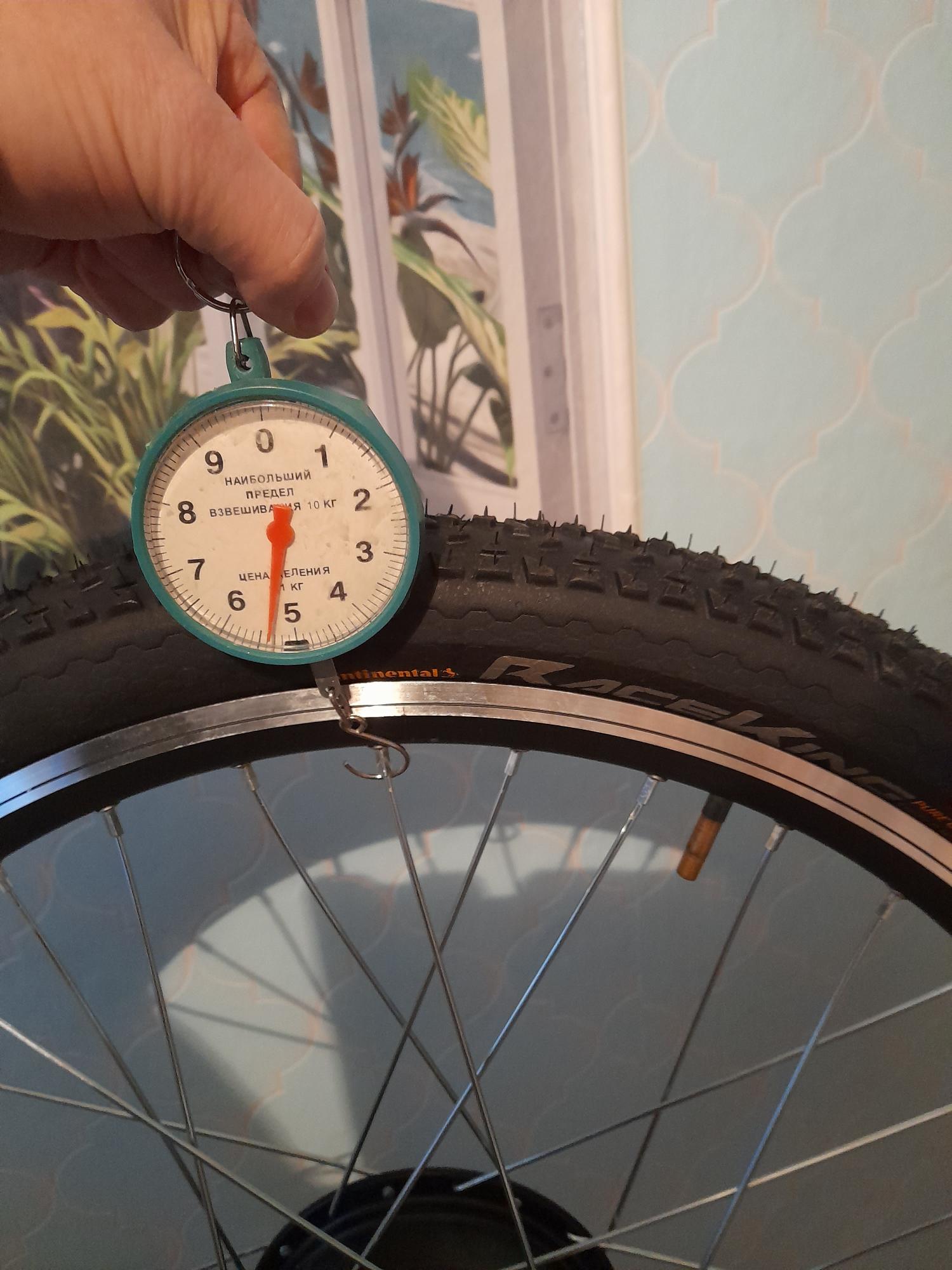

Теперь взамен проданного переднего 350вт поставил купленный полгода назад в "5кВт" 350-500вт , который весит 3,5кг  (чисто один движок).
Вот не знаю 🤷 какой это мотор.
Сзади то стоит уже 4 года 500вт 10т, а сколько витков на этом не знаю. Завтра конечно проверю их в деле, но не знаю подружатся они или нет!?  :-)
Так-то этот передний мотор покупался, чтобы работать с задним ДД, но просто решил испытать его в связке с 10Т ради эксперимента.

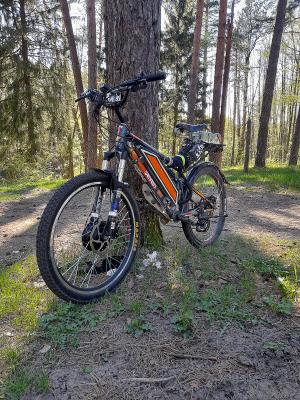

Олег Седой
Покатался по разным дорогам с этим новым передним 500вт.
4,5 года ездил на двуконфиге, когда спереди был 350вт. Щас 500+500вт. Пока не понял как спелись эти редукторники в плане синхронизации. Так-то задний нагрелся сильнее , чем передний мотор.
Особой разницы не почувствовал по сравнению с 350вт, но тут и понятно, так как контроллеры те же остались: 60в 20а.
Но вот по песку и в гору передок стал по лучше тащить.
В общем, разница между 350вт и 500вт с одними и теми же контроллерами состоит в том , что 500вт при тех же нагрузках меньше нагревается, что естественно.
