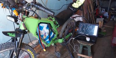

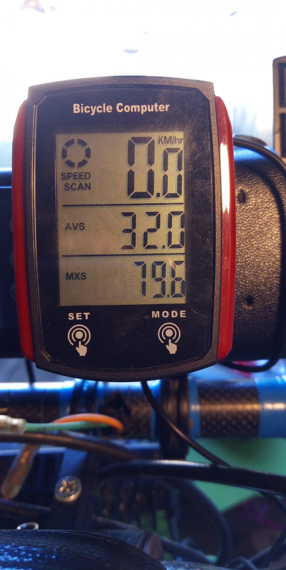

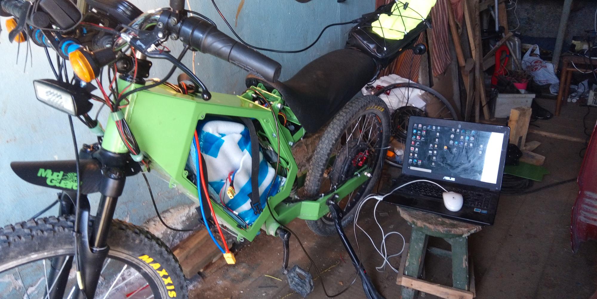

Вчера игрался с настройками келии в гараже. Заглянувший сосед-гаражник малость охренел, говорит, что видел как подключают компьютеры на СТО к иномаркам, но что бы в гараже к мотоциклу...
Ну а потом решил протестировать.. ну что ж, мотор теперь не греется. Токи выставил минимальные, фазный 60А , батарейный 30А. Мотор 1500 вт, акб 72v 18А железофосфат.
Скорость при вливании , по кулонометру, 2.9 кВт - зафиксировал 79км час.

Цитата: Шмель от 09 Май 2023 в 11:38фазный 60А , батарейный 30А. Мотор 1500 вт
У меня на заднем фазный и батарейный на 100%, на переднем сейчас фазный 100, батарейный 60% от фазного. Моторы полторашки, Kelly kls 4812s. Греются только контроллеры потому что в сумках а моторы всегда холодные.
Kugoo v1
2WD*1.5 киловатт, 2*Kelly kls 4812s, Tesla 21700 13s15p, 72.4Ah.  80+ км в час.
Шмель
А вот у меня были выставлены проценты Ф60 и Б50, мотор был очень горячим.. выставил 50х50 % и греться перестал. В скорости потерял всего 2 км..
