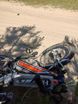

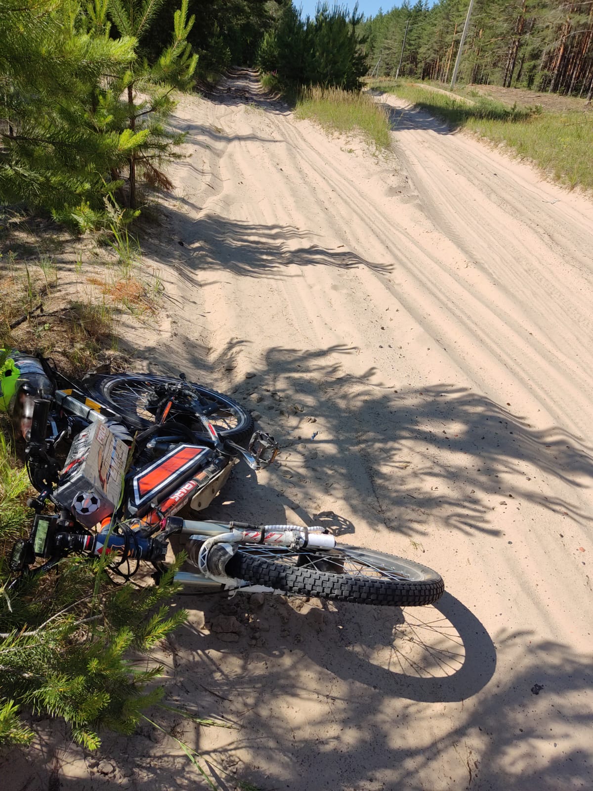

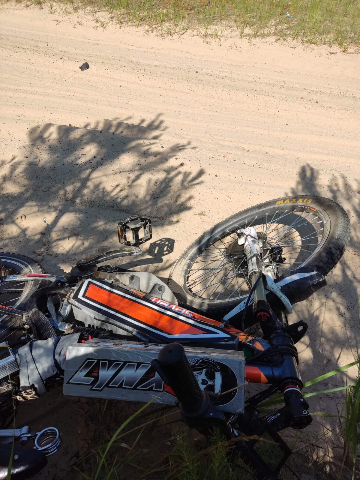

Постоянно юзаю по всяким лесам и пескам:
Песка столько, что без полного привода или фэтбайка делать нечего.
Я уже за 8 лет вроде приноровился юзать по таким пескам, но падения случаются.
Сегодня тоже порядочно убрался:
Но , слава Богу, обошлось без жертв и для меня и для электровелосипеда. :-)

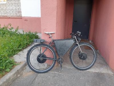

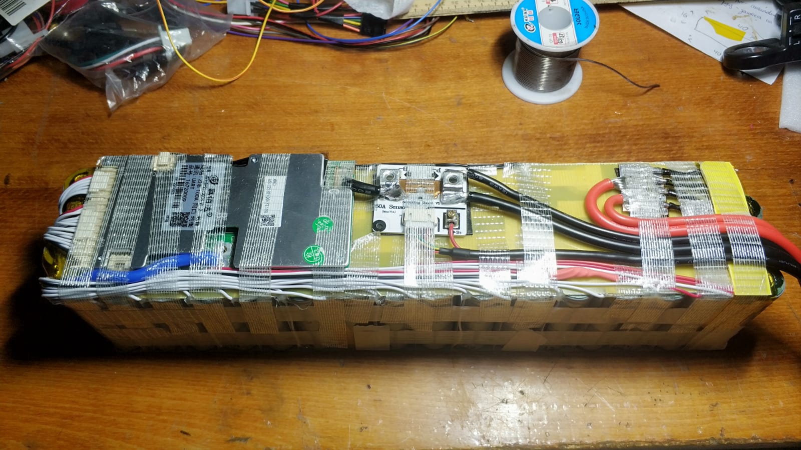

Ну а мне закончили сборку нового аккумулятора 16s4p, 60в 20Ач, смартбмс, кулометр. Он будет работать с передним мотором 350-500вт вкупе с основным, который находится в треугольнике рамы 16s5p.
Валера с Краснодара начал, Satell в Ставрополье закончил, за что им огромное спасибо :wow:
Таким образом, потихоньку перешёл на 60в с 52в.
Этот новый аккумулятор я поставлю осенью, когда перейду на два редукторника 500+500вт и будет нормально  в сумме - 60в 45Ач.
Можно будет и запараллелить обе батареи, если что.
Вообще, мне очень понравились редукторники 10Т на 60в: они прямо взбодрились и прут, как пикадоры :run:
Но пока в летний период предпочитаю вариант 1500+500вт :-)

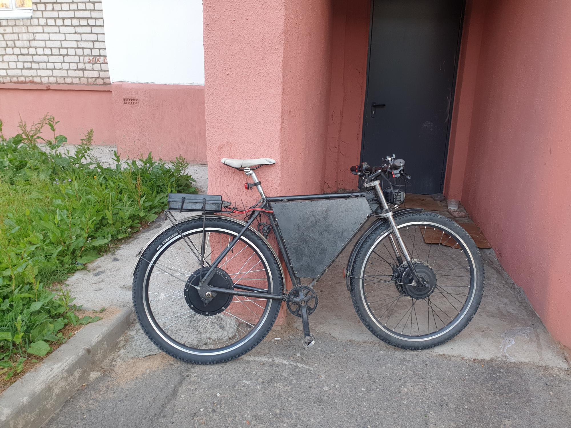

Dimas_Tazov
Перешёл я тут наконец на ДД мотор. Был киловаттный редукторник, стал киловаттный ДД.
Спереди пока что такой же редукторник, но в планах поставить ДД вперёд, а на зад взять ДД помощнее, киловатта на 3
В принципе его поведение мне понравилось. Ехать приятнее, но что-то вибрации оч сильные при разгоне. Надо синусный контролллер. По тяге в принципе тоже особых проблем нет. Если доб в лоб сравнивать то при одинаковых токах на низах ДД конечну уступает редукторнику, НО, ДД явно имеет меньше витков, по этому тока фазного в него надо больше. В редукторнике у меня было 50а всего, ибо контролллер почему то не справлялся с бОльшим током на 22s батарее. В ДД поставил 68а, и теперь тяга примерно такая же как и у редукторника🙃
После 20-25кмч по ощущениям разницы в динамике разгона нет вообще. ДД при той же мощности даже едет чуть быстрее.
Максималка на 20а в каждый мотор при 22s АКБ получилась 78кмч.
Теперь в планах купить второй дд, с такими же оборотами и уже вкачивать нормальную мощность.
