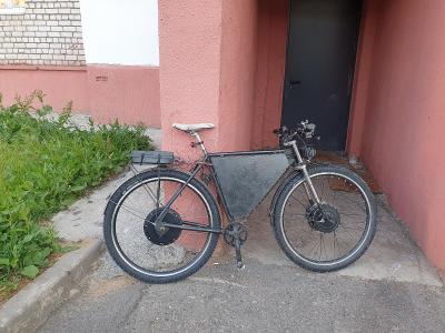

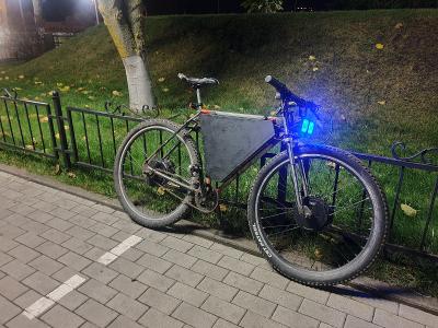

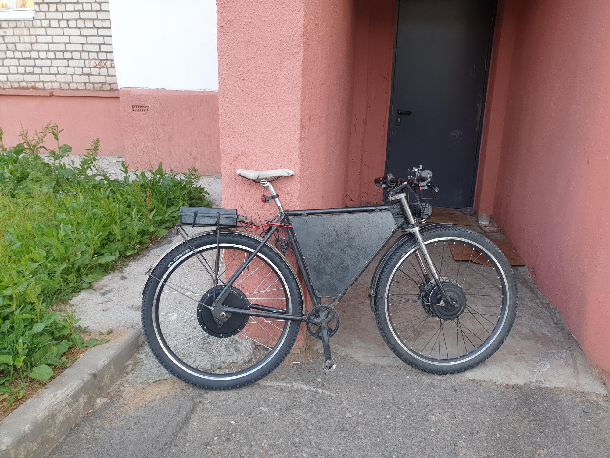

Олег Седой
Ну-ка сфоткай что там у тебя за нынешний электровелосипед?
